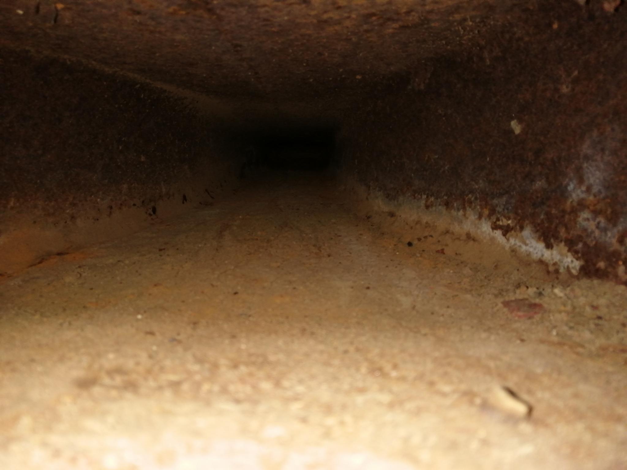

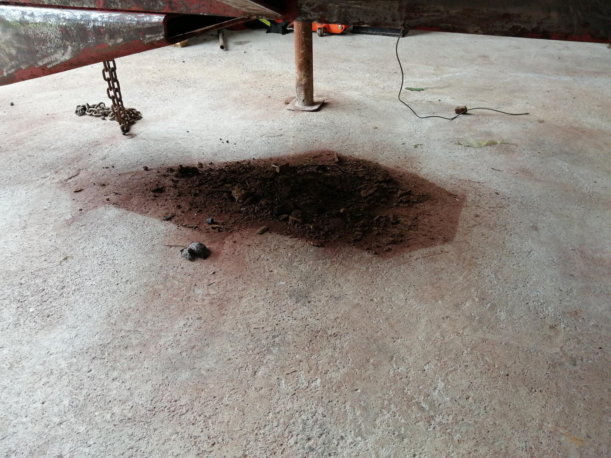

Je reviens vers vous avec quelques photos de la restauration de la benne, j'approche de la fin yesss
Voilà les trésors qui se cachaient dans le timon, après nettoyage celui ci est très propre.

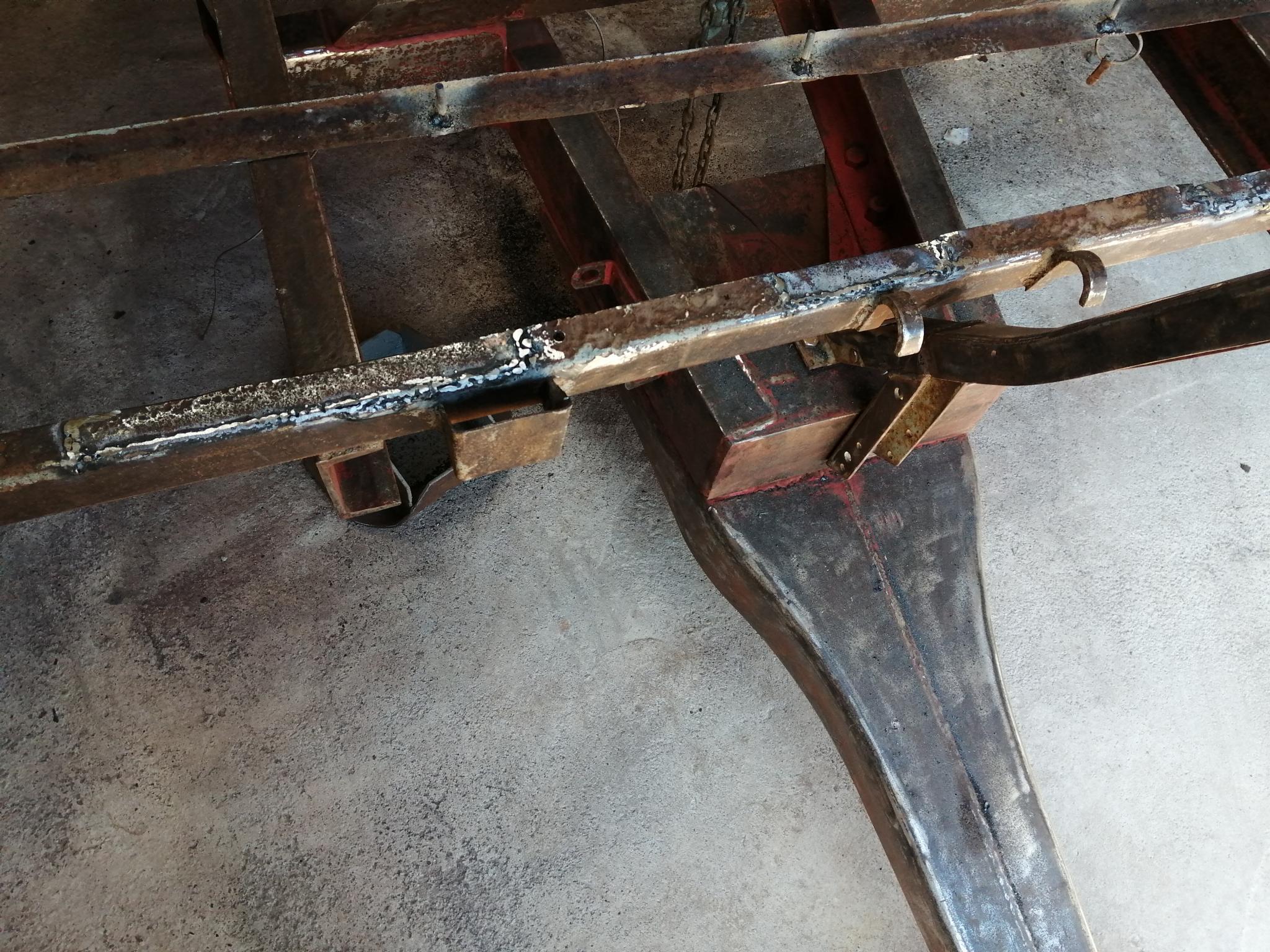

Re: Restauration d'un ff30ds et sa remorque Ferguson 837
Message par Lucas_57 » 15 Août 2022, 21:29
Un peu de soudure, on peut voir que je ne suis pas un expert en la matière pfff

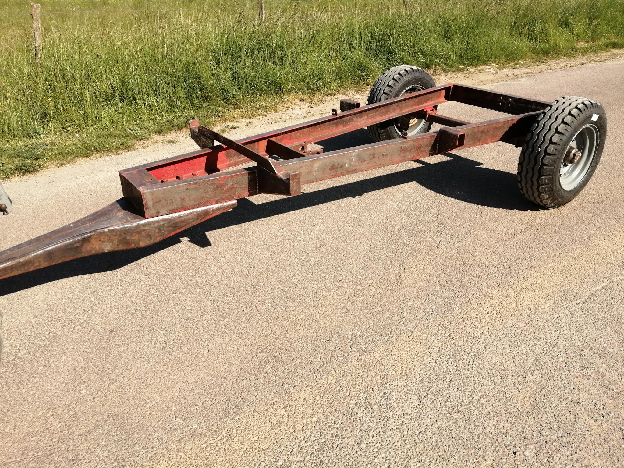

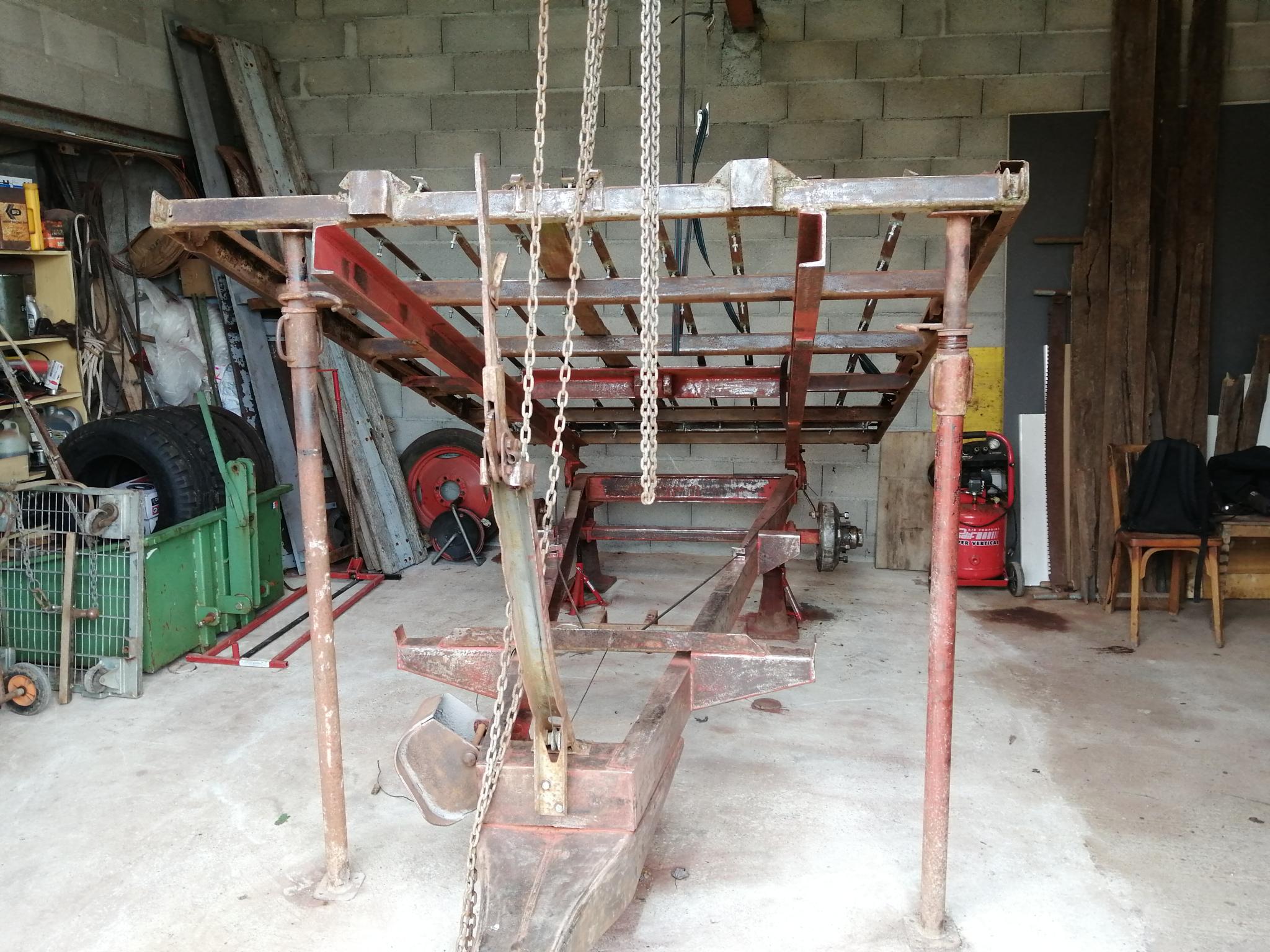

Message par Lucas_57 » 15 Août 2022, 21:38
Puis démontage de la caisse, on peut voir les jantes après sablage et peinture sans oublier 2 pneus neufs.
Je n'ai pas pu m'empêcher d'aller faire un petit tour avec le châssis nu :roll:

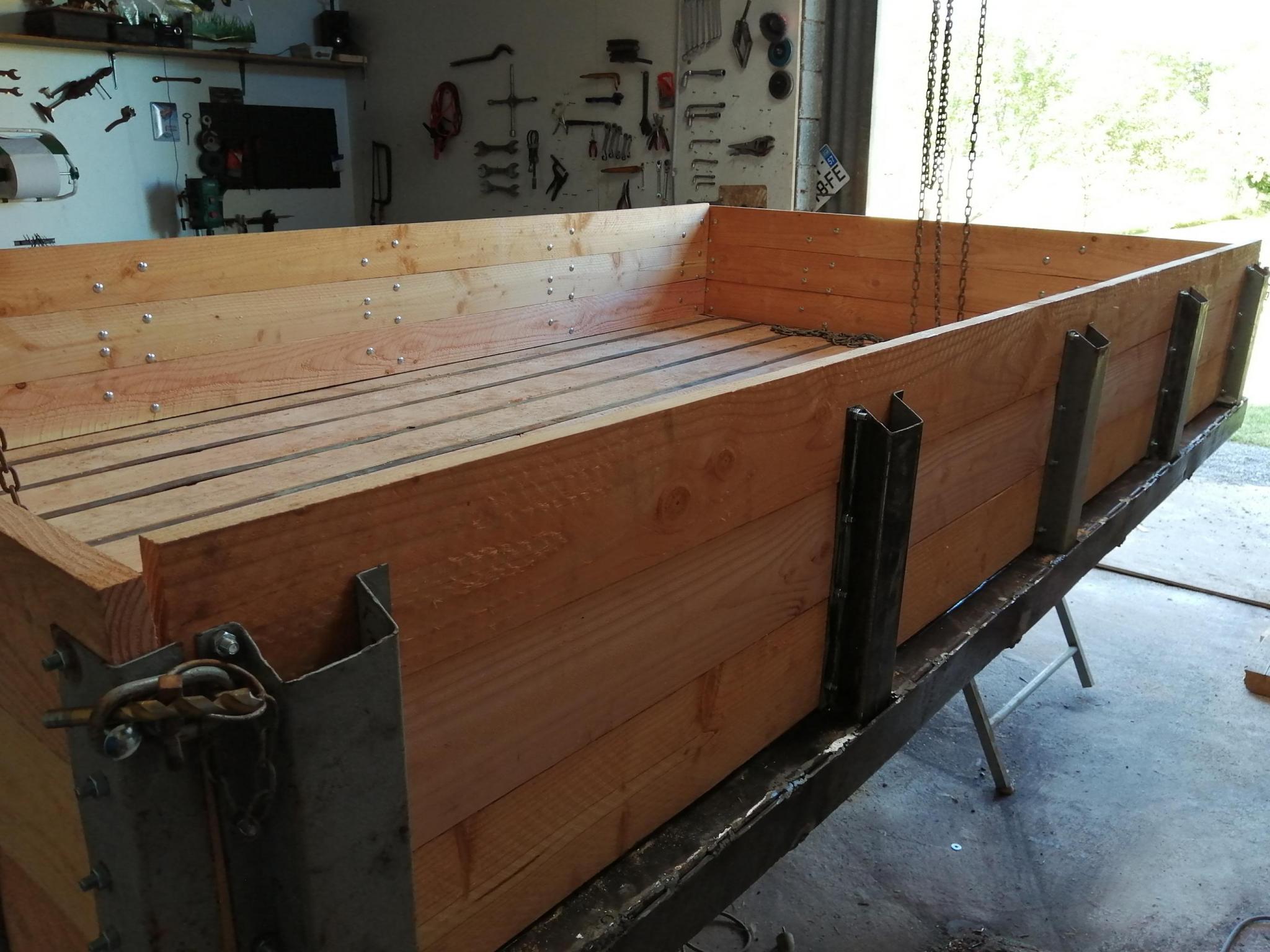

Message par Lucas_57 » 15 Août 2022, 21:51
Montage du plancher et des ridelles a blanc avant traitement pour le plancher et peinture pour les ridelles

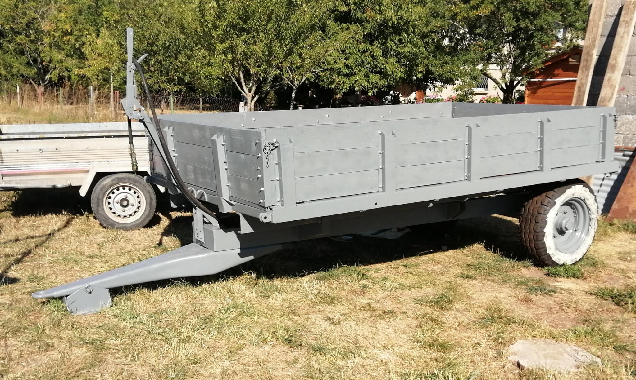

Remontage de la caisse à l'aide du chargeur ff36.
Lucas_57
Message(s) : 229
Localisation : moselle
Message par Lucas_57 » 15 Août 2022, 22:15
Remontage du vérin, tige de frein etc...
Lucas_57
Message(s) : 229
Message par Lucas_57 » 15 Août 2022, 22:17
Reste les retouches peinture et l'ajout de u sur le haut des ridelles ainsi que du plancher tôle.
Lucas_57
Message(s) : 229
