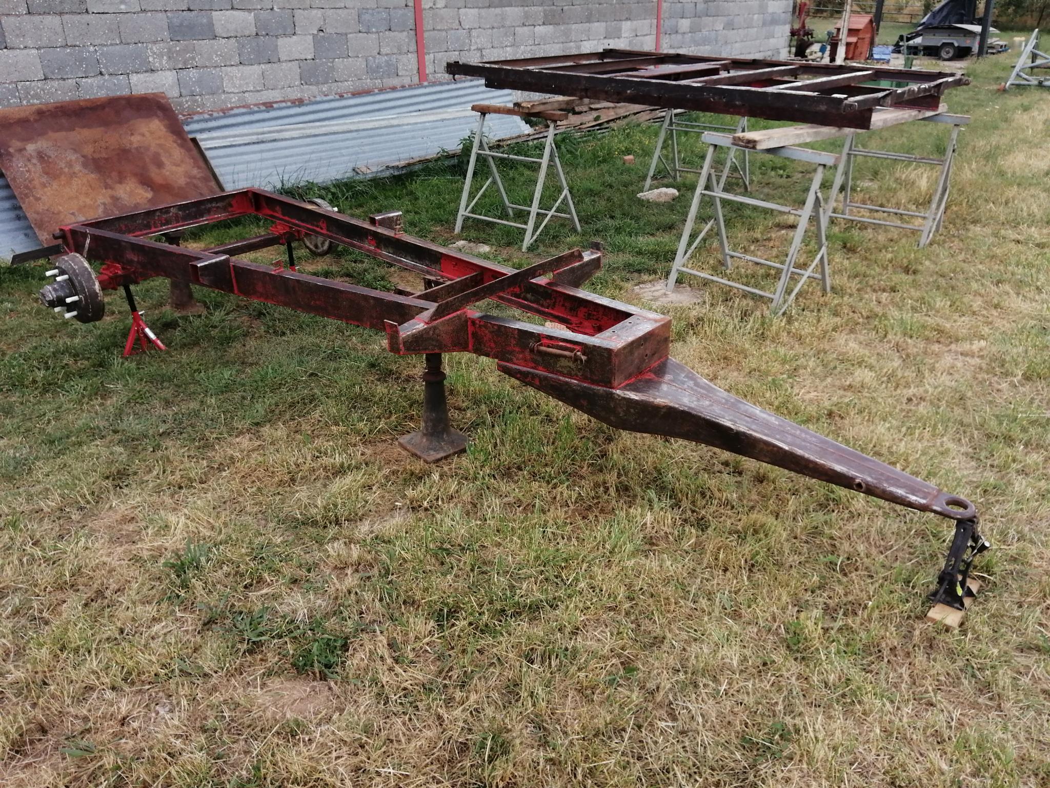

Agréable à suivre cette remise à l'état standard d'une remorque MF par ces temps ou il ne se passe pas grand choses sur le forum !
Il faut dire que la base est plutôt bonne pour cette restauration. Et oui, la tôle de protection sur le plancher est une bonne solution quand on charge des gravats, par contre elle empêche le bois de respirer et l'humidité emprisonnée conduit inexorablement à sa pourriture. Comme tu le dit il était l'heure d'intervenir.
Je te souhaite bon courage car l'opération décapage dérouillage est la plus pénible. Si je peux me permettre un petit conseil, je pense que tu aurais intérêt à passer une première couche d'antirouille sur les portions déjà décapées. A cette époque de l'année, la condensation liée aux variations brutales de température permet à la corrosion de redémarrer rapidement.
Bravo et à bientôt.

Superbe remorque, apparemment pas de rouille perforante sur les 2 chassis, donc déjà moins de boulot et d'échange de grosses pieces.
Le timon c'est du solide :wink: Petite question sur les freins de ce genre de remorque, est-ce qu'il est hydraulique ? couplé avec le verin de benne ou c'est un frein mécanique uniquement genre parking ?
Lucas bravo bonne continuation dans la restauration, bon courage

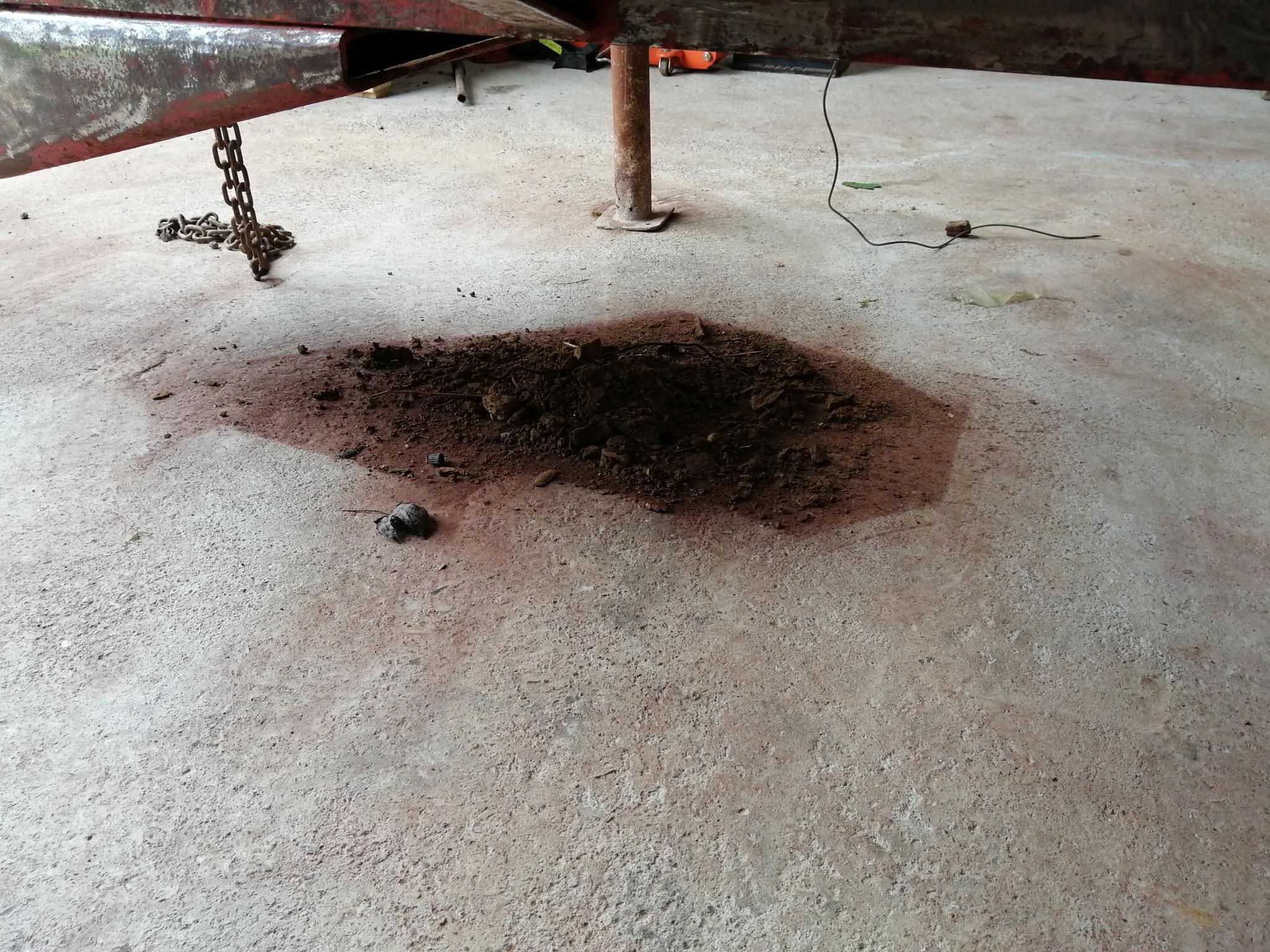

Je reviens vers vous avec quelques photos de la restauration de la benne, j'approche de la fin yesss
Voilà les trésors qui se cachaient dans le timon, après nettoyage celui ci est très propre.

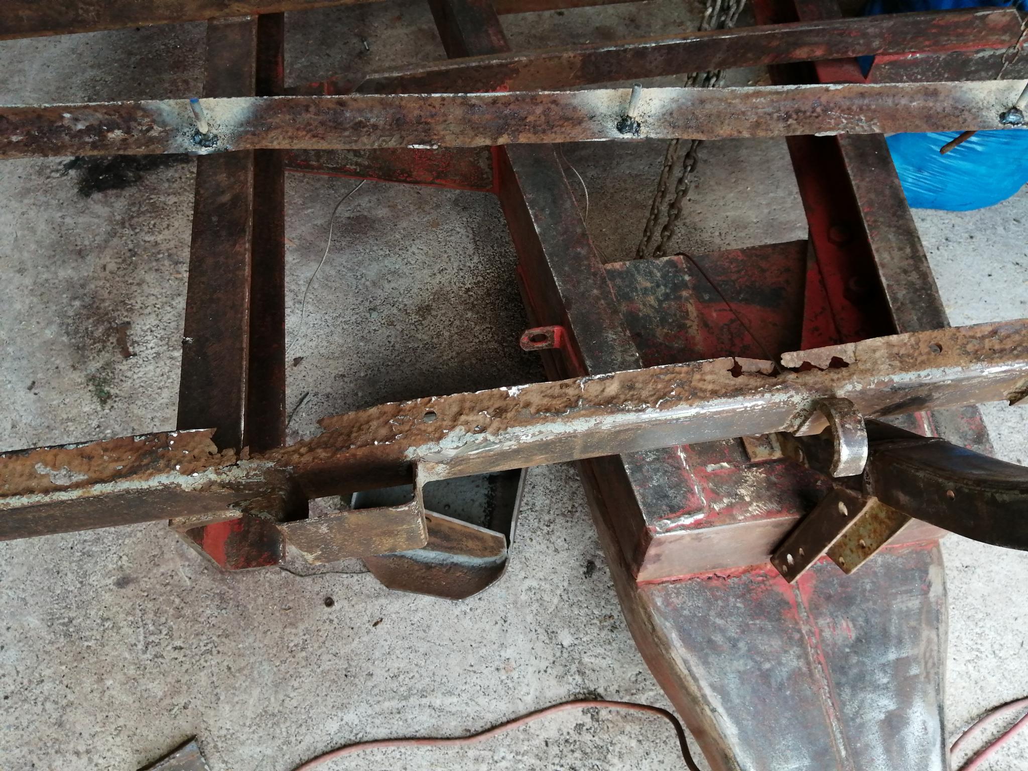

Message par Lucas_57 » 15 Août 2022, 20:52
La suite du ponçage et soudures des tiges sur les fer plas qui maintiennent le plancher .

Message par Lucas_57 » 15 Août 2022, 21:29
Un peu de soudure, on peut voir que je ne suis pas un expert en la matière pfff

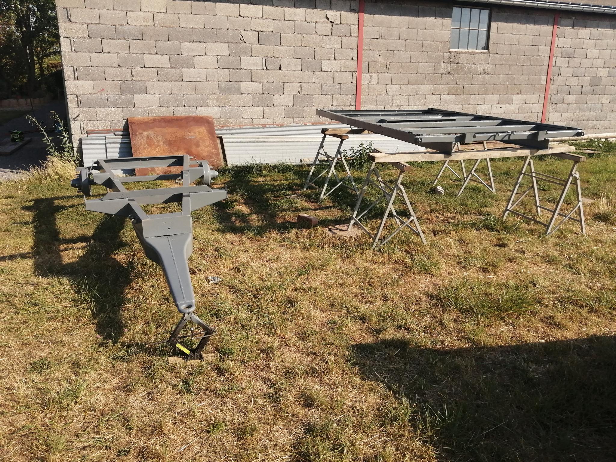

Mise en apprêt.

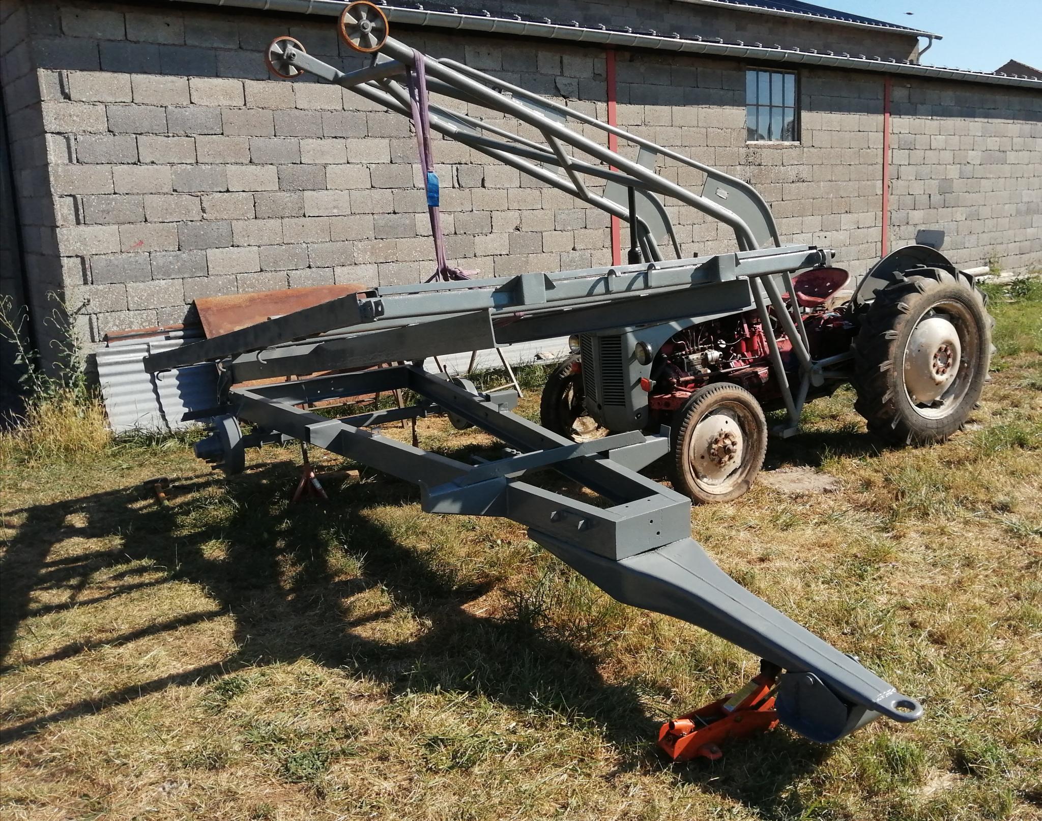

Message par Lucas_57 » 15 Août 2022, 22:09
Remontage de la caisse à l'aide du chargeur ff36.
