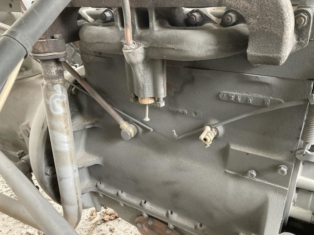

Serait ce l'endroit cerclé en rouge ?
Alcedo
Message(s) : 20
Inscription : 01 Nov 2021, 14:16
Re: Jauge température sur TE2O Continental Z120
Message par loup blanc » 21 Déc 2021, 18:04
Bonsoir.
C'est bien cet endroit.
Bonne. Soirée Denis.

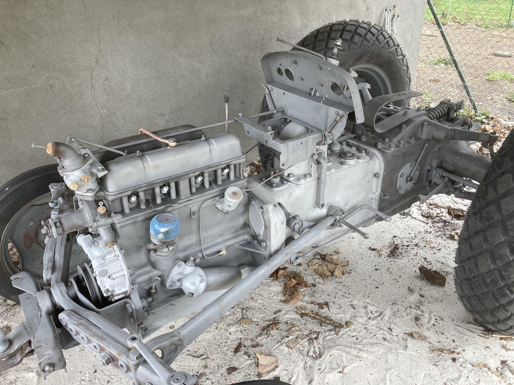

Pour info, le petit gris a subit une cure de jouvence:
- Démontage des pièces principales sauf les roues.
- Remplacement des pièces endommagées.
- Sablage ou plutôt aérogommage de l'ensemble.
- Peinture au rouleau/pinceau: j'ai utilisé de la "Damboline" que l'on trouve soit chez un shipschandler, soir sur ebay.
Je l'avais utilisé dans une ancienne vie pour les petits fonds des constructions de voiliers et restauration de vieux gréements.
C'est un monocomposant de la marque International et ça tient même sur de la m.....
Existe en blanc et gris.
Dernier point, j'ai remplacé les pneus arrières par des moins agressifs sur du gazon, histoire de ne pas me faire tirer les oreilles par la patronne.

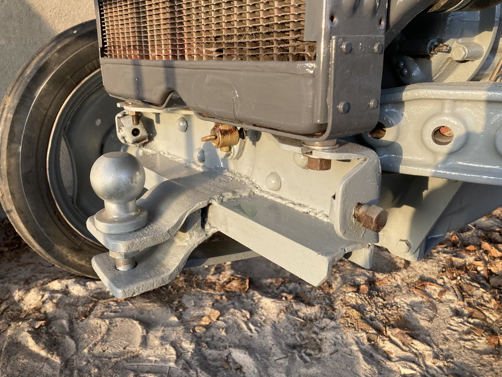

Le crochet remorquage avant, est bien conçu, pratique pour le basculement du capot. Je pense mettre un pare-choc et j'hésite à le fixé aux 1/2 essieu, c'est gênant pour l'ouverture du capot, mais fixé comme ton crochet, pourquoi pas !

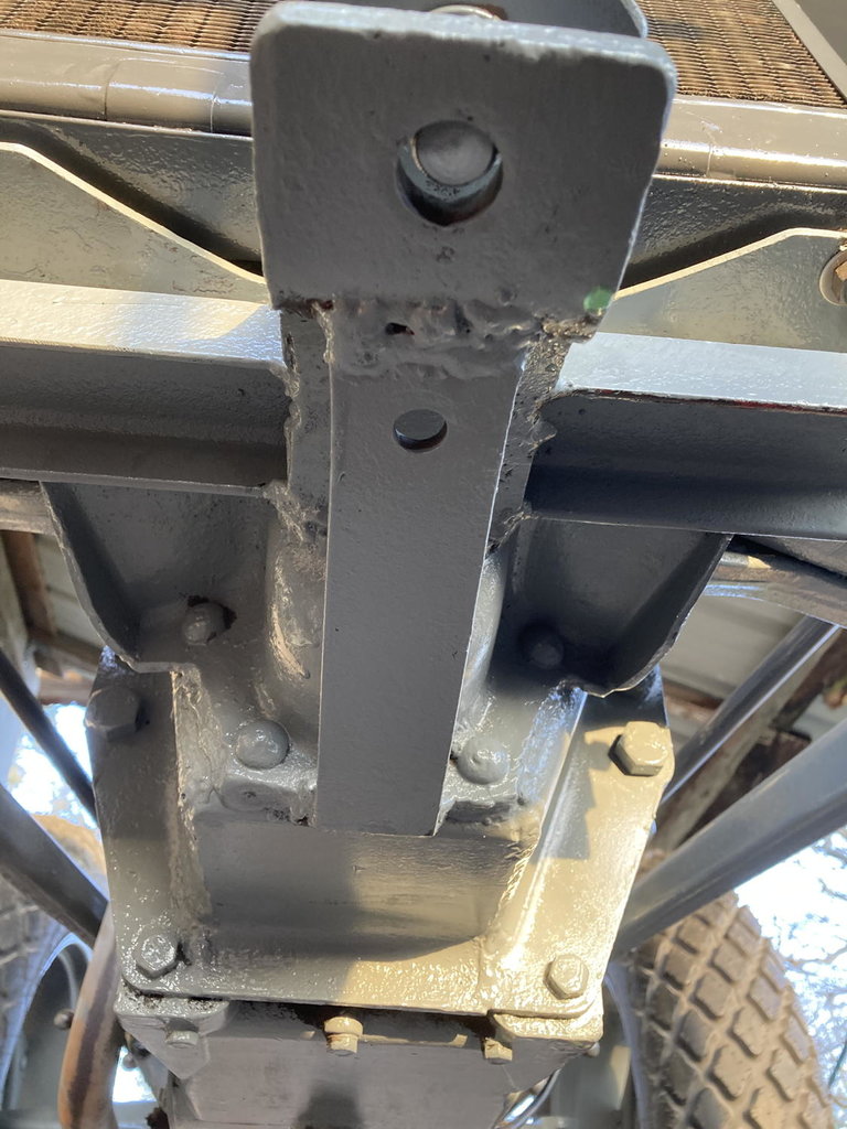

Le départ fixation de la pièce, c'est pris où ? Je suppose ( par les 4 gros boulons qui tiennent la pièce creuse ) qui maintient l'essieu AV !
Te serais possible de mettre une photo du dessous pour voir comment ça a été monté ?
Une fois terminé ça vas " en jeter " surtout avec les pneus gazon. Beau boulot +1 bon courage pour la finition.

Voici quelques photos:
Sablage
Détail

Le crochet de remorquage avant était déjà installé.
Voici deux photos qui montrent le détail:
Crochet avant
Crochet vue de dessous
