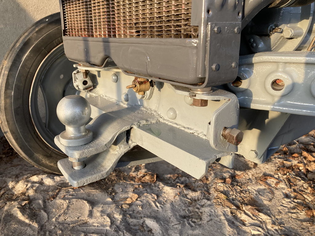

Effectivement très belle peinture, au vu de la photo, on ne penserai pas qu'elle a été appliquée au pinceau et rouleau. Je vois que tu as laissé quelques éléments " feraille nue " ça casse un peu l'uniformité du tout peint. Peinture très brillante, gare aux rayures lol

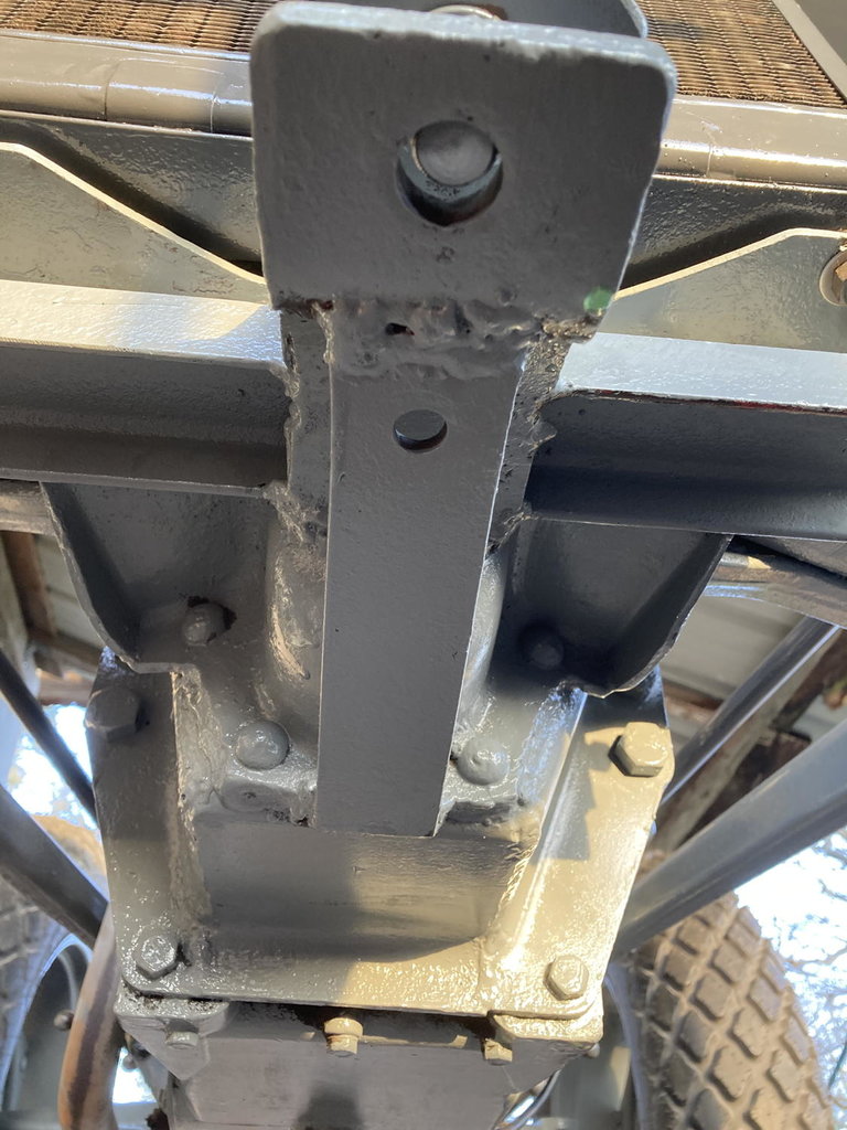

Le crochet remorquage avant, est bien conçu, pratique pour le basculement du capot. Je pense mettre un pare-choc et j'hésite à le fixé aux 1/2 essieu, c'est gênant pour l'ouverture du capot, mais fixé comme ton crochet, pourquoi pas !
Le départ fixation de la pièce, c'est pris où ? Je suppose ( par les 4 gros boulons qui tiennent la pièce creuse ) qui maintient l'essieu AV !
Te serais possible de mettre une photo du dessous pour voir comment ça a été monté ?
Une fois terminé ça vas " en jeter " surtout avec les pneus gazon. Beau boulot +1 bon courage pour la finition.

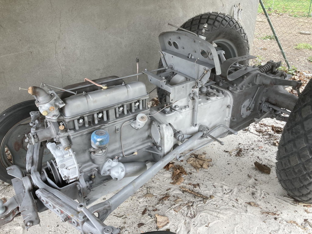

Voici quelques photos:
Sablage
Détail

Le crochet de remorquage avant était déjà installé.
Voici deux photos qui montrent le détail:
Crochet avant
Crochet vue de dessous
