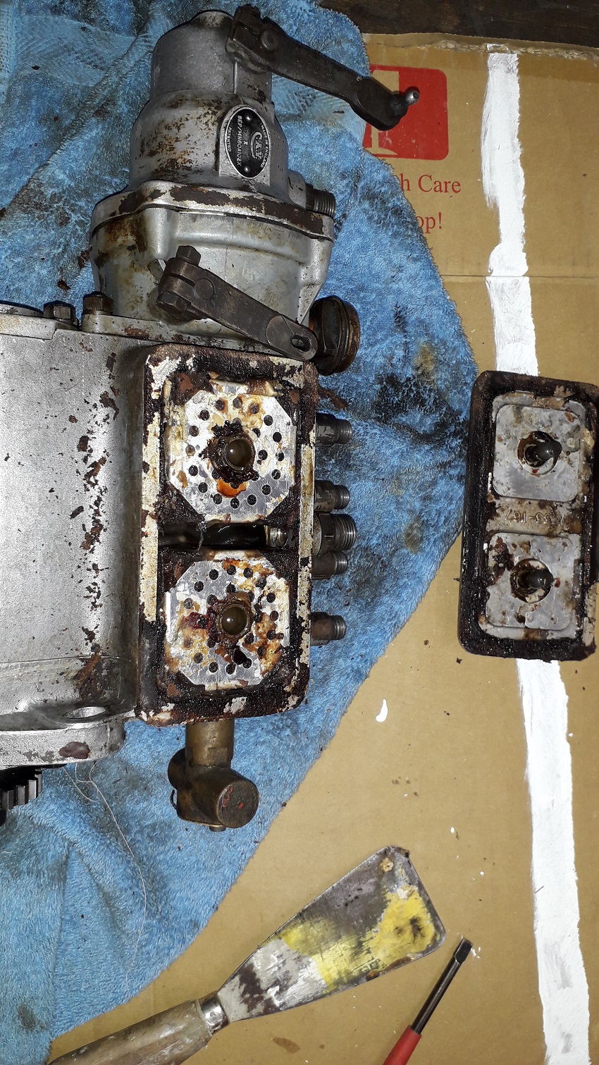

Re: Pompe Lavalette: Fuite de gasoil((Édite: pompe CAV)
Message par bruno tacq » 18 Avr 2021, 07:49
Photo de l'arrière ouvert
vue arrière modèle de 1951 ouvert

Merci pour tous ces retours de conseils et les photos: rien de tel pour bien comprendre.
Je n'ai aucun soucis pour extraire la pompe sachant ou est le repaire de calage
mon doute était dans le démontage et surtout remontage de la pompe.
Le kit réparation de chez tracteur bits est prévu pour une réfection complète, ce n'est pas insurmontable en ayant soin de prendre quelques mesures de réglage au fur et à mesure de l'avancement du démontage,
également travailler dans un milieu sain sans courant d'air et hors poussière chose que je n'ai pas.
Je me contenterai de refaire le joint de la trappe en espérant que ma pompe soit plus propre que
celle présentée par Bruno, c'est impressionnant ce que l'on peut trouver malgré les filtres en amont.

C'est vrai que j'ai été très impressionné de la crasse que j'ai trouvée à l'intérieur.

La mienne est celle que Bruno a présenté avec la trappe arrière ouverte.
