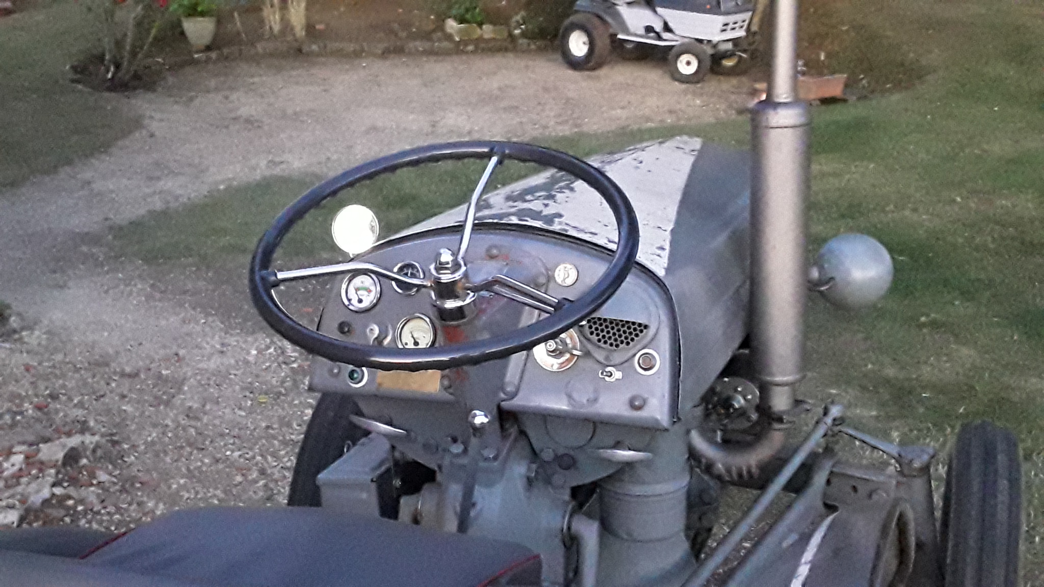

Patrick, je vois que tu as fait une superbe restauration !
Tu as installé un coupe-circuit, bonne idée ! Je vais faire pareil car je souhaitais enlever l’interrupteur à clé.
Quel est le petit boîtier noir à côté ?
Peux-tu me faire une photo de ton tableau de bord, il a l’ait sensiblement différent du mien.

TDB ghe manette clignotants - témoin cligno - bouton allumage lumière orange et cadran eau huile amperemetre
Drte manette éclairage - témoin charge - interrupteur phare de travail AR
Salut Frédéric
Le coupe circuit, pas obligé, mais comme toute l'électricité à été refaite et vu le prix, pensé que ça pouvait être utile.
Le boîtier ? Petit boîtier électronique cpte tours et horaires + fonction service (on programme un nombre d'heures et 1 fois atteint, indique le mot service) Se branche avec un petit câble qu'on enroule autour du fil HT d'une bougie, fonctionne avec une pile bouton.
Te joint une photo du TDB
Bon week-end
PS Patrice et pas Patrick lol pas grave A+

Merci Patrice
Tu as fait un super TdB très complet. Je vais prendre un peu modèle sur toi si tu le permets.
Je vais peut être faire l’impasse sur les clignotants, comme je n‘ai pas la CG !
Par contre, le compteur horaire est une bonne idée.
Ou as-tu raccordé la sonde pour la température d’eau ?
Sur la partie gauche, j’avais une sorte de timer qui se remontait avec un bouton rotatif dont j’ignore l’utilite.

Sur le porte calorstat, sous le coude sortie eau vers radiateur, l'ecrou avec la gaine noire, c'est la sonde mise à la place du bouchon.
Le bouton rotatif me fait penser à un mécanisme mécanique façon horloge de commande clignotant ancien. A l'arrière, si C'est A quoi je pense, tu as le boîtier avec ressort et engrenage et les contacts électriques.
La sonde se fixe sur le porte calorstat ou Il y a un bouchon laiton.

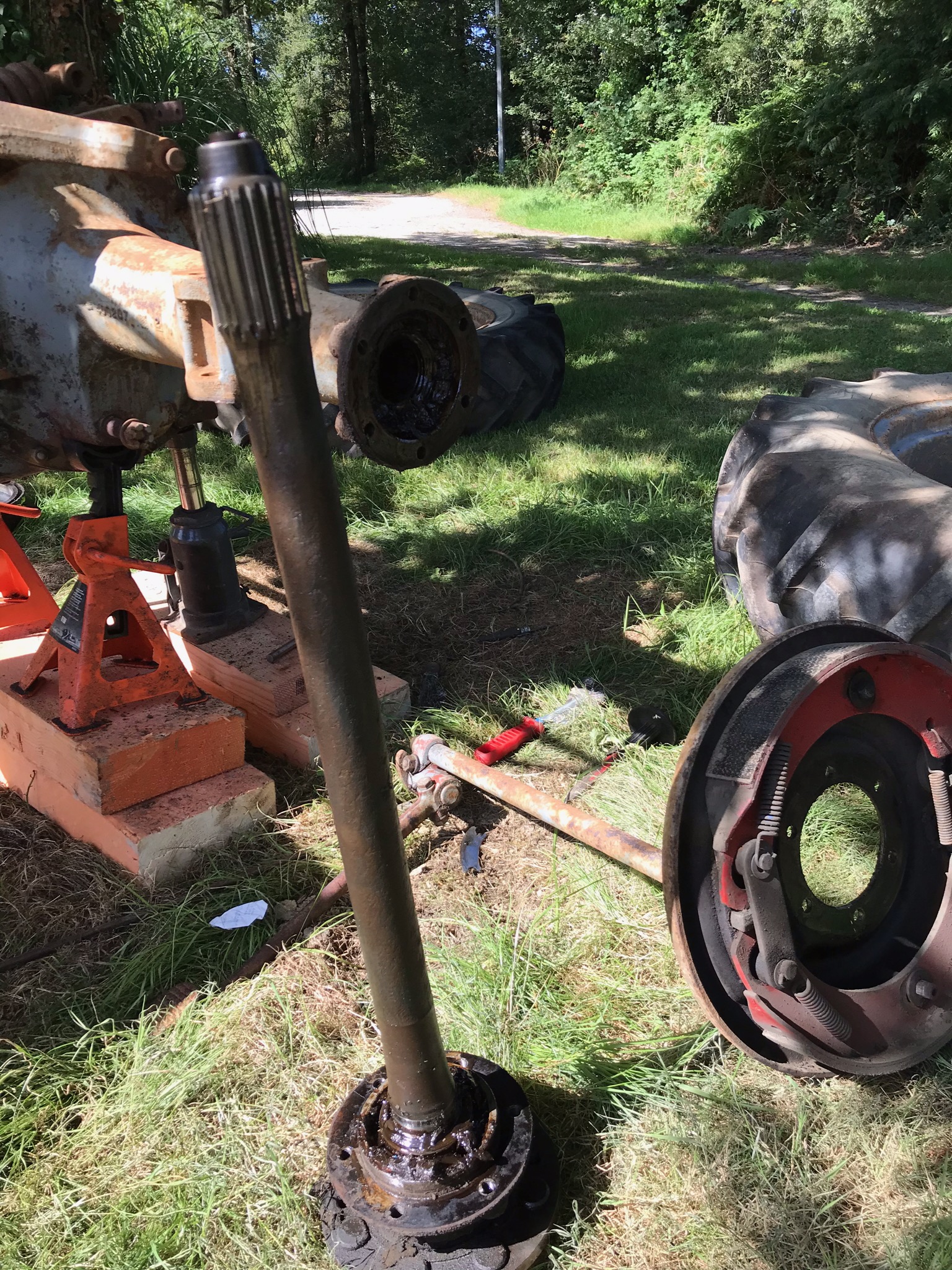

Je vais sortir les démi-arbre pour changer le joint spi et le joint papier. Au bruit, le roulement a l’air d’etre En bon état.

Frédéric pourrais-tu mettre des photos du changements de tes joints spi huile ? Je dois faire la même chose sur mon TEA
J'ai les 2 joints depuis 1 mois 1/2 :cry: refaits les freins, changements de garnitures, aurait dû en profiter pour le faire, le tracteur était sur cales, roues et freins démontés. J'ai hésité, peur de complication en sortant les 1/2 arbres, c'est Fabrice qui m'a dit que c'était long, mais très facile à faire. Surtout au prix des 2 joints, ça vaut le coup de faire, vu les soucis de fuite huile dans les freins que ça enlève.

Patrice, comme tu peux le voir sur la photo, les mâchoires de freins sont sèches, je vais quand même changer le joint spi et surtout le joint papier car ça coulait en fait à cet endroit.
Sinon, pas de soucis, le démontage s’est fait en 15 mn, le flasque de frein vient en entier.
Vu l’etat des 2 vis fraisees qui tiennent le tambour, ça n’avait jamais été démonté.
Par contre, je ne touche pas à la frette et je conserve le roulement et le 2eme joint spi.

OK on laisse le freinage en place, c'est déjà ça de moins à faire. Le joint se met direct sur la trompette on remet le demi arbre et basta lol
Pas mal d'avoir rajouter ce joint spi huile, quand on voit le boulot pour sortir roulement et frette :shock:
C'est bien que tes garnitures soient en bon état, toujours ça a pas refaire.

A bien regarder la photo les garnitures sont neuves ou alors ton taxi ne freinait pas du tout. Tant mieux pour toi, c'est cela de moins à faire mais le réglage après remontage s'impose.
Dans le principe tu as raison de démonter avant de commander ce qui évite d'avoir à attendre la pièce que l'on avait pas prévu et qui n'est plus en état ou qui te casse dans les mains au démontage.
Bon courage pour la suite.

D’apres l’ancien propriétaire il n’avait pas tourné depuis 5 ans, donc j’ai préféré ne pas le démarrer.
J’ai juste testé les freins pour le descendre du plateau et ils étaient efficaces.
Comme j’ai dit précédemment, aucune trace sur les vis des tambours, on peut penser que ce sont les garnitures d’origine !?
J’ai desserré la vis de réglage des tambours de 2 tours et ils sont sortis tout seul.
De plus, en déculassant, je n’ai vu aucune usure sur les cylindres, il n’a pas dû tourner beaucoup.
