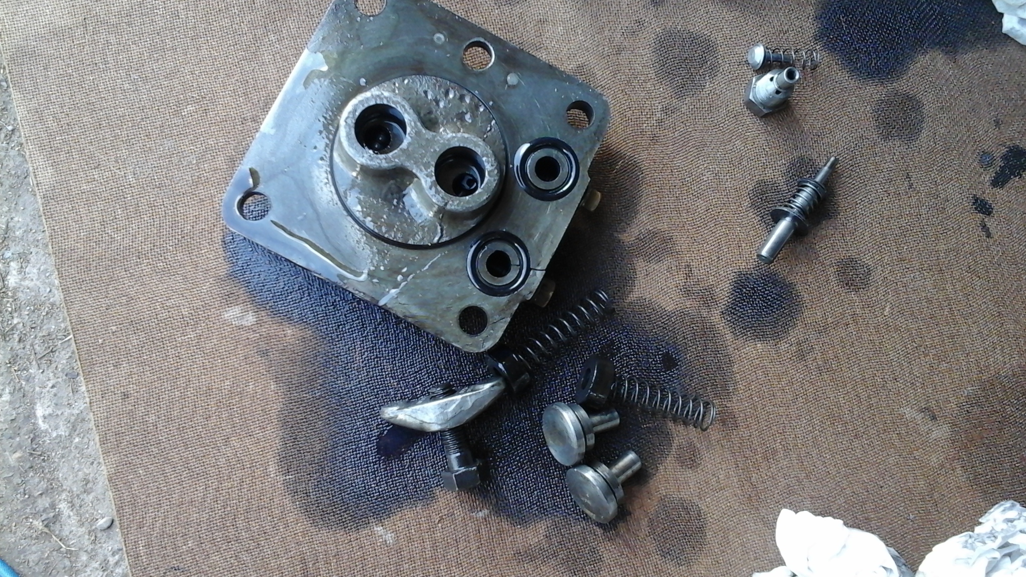

Pour ma pompe hydraulique je n'est toujour pas compris ce qu'il c'est passé, j'ai engagé la pdf et la un "clac" c'est fait entendre dans le pont le relevage ne marchait pas , je sort la pompe et une joue à explosé, la ceule cause à ette casse et pour moi la valve de sécurité qui n'à pas joué son rôle .

La joue est changer le valve de sécurité aussi ,le relevage fonctionne au poil , la modification hydraulique avec sa vanne d'arret et très éficasse une fois la charge levé le relevage ne déssent plus .
