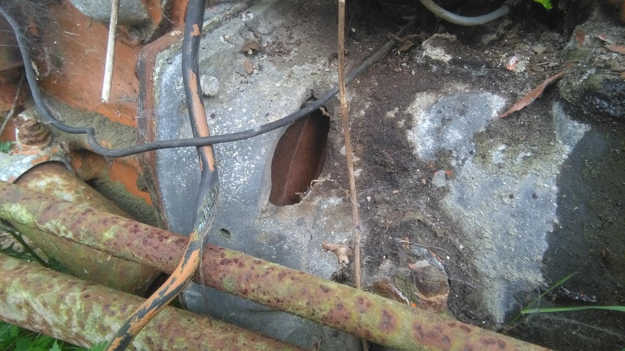

Alors la nouveau mistere ???
Comment ce trou a été fait ??
Indice: En sachant que je l'ai recuperé sans demarreur et que la couronne de demarrage est desserti.
Le demarreur serait t'il la cause de cette casse ?
jm27290
Message(s) : 10
Inscription : 26 Juil 2016, 15:26
Re: tea 20 help !!!
Message par Fabrice ff30 » 30 Juil 2016, 19:41
Bonsoir Jean-Marc
Euuuuhhh... je ne comprend pas là!
c'est une cloche de boite pour 6V ça?
ton moteur est pourtant bien un 85 à ce que je vois!!!
S'il te plait, regarde tout les numéros de coulage boite, pont, trompettes.
c'est quoi la/les lettres après le numéro frappé sur ton moteur ? un E, un EF?
tu as quoi comme tableau de bord? modèle avec ou sans grille à droite?
à ce que je devine sur ta première photo, tu as un pont trompettes arrière 1ere génération si je distingue bien de loin...., avec un joli howard, mais ton moteur me parait pas le bon.
si c'est bien cela, c est un perçage volontaire pour y mettre un demarreur 12v... mais de mémoire, les volants moteur 6V et 12V sont différents....

Desolé je n'y connait pas encore grang chose en petit gris, il y a deux modele de carter de boite pour un 6 ou 12 V ?
Oui le moteur est un 85mm
Non je n'ai pas la grille au tableau de bord.
Oui j'ai bien l'inscription howard
Pour le numero le moteur il fini bien par un E
Le numero de boite est introuvable et les autre son trop piqué par l'oxydation pour etre visible, dès que je le peut je vais deca^per et je vous envois tout sa.
Question bete : comment puis je savoir si est equipé en 6 ou 12 V ?
c'est quand meme bizarre la couronne deserti non ? l'adaptation du 12 v hazardeuse aurait pu desrtir la couronne ?
dans mon cas quel est la meilleur solution ?
Etre un puriste et remettre un moteur 80mm et tout en 6 v ?
ou juste changer la boite pour une 12 ?
Encore merci a tous pour vos aide si precieuse mercib

Message par Fabrice ff30 » 01 Août 2016, 10:00
d'apres ce que j'ai pu distinguer, que tu confirmes que ton tableau de bord est sans grille, ainsi que le numero de serie du tracteur, inférieur à 200000 et qu’également je vois que tes moyeux avant sont aussi de type 1ere génération,
je suppose qu'un ancien proprio a changé le moteur avec un plus récent (et le capot par la meme occasion)... mais a essayé de bricoler tout ça , etc.... et a abandonné!
Oui, il y a 2 type de boite à vitesse, car les démarreur 6V et 12V sont différents du fait de la forme de leur lanceur.
la cause du dessertissage, je ne saurais répondre avec certitude. peut etre pour justement inverser la couronne pour que les dents d'attaque se retrouvent dans le bon sens pour le demarreur 12V, mais vu que c est pas montable... mafois!?
Que faire comme tu dis!!!!
Puriste? tout dépend de toi. qu'un moteur soit pas d'origine, ce n'est pas bien grave, pour travailler, faut simplement que ça marche.
dans ton cas, si le moteur se débloque facilement, autant changer la boite et mettre une de 12V. tout le reste est interchangeable. (apres faut voir quel type de volant et d'embrayage ont été installé... en fonction, en changer ou non.)
après, vendre ton 85 et chercher un 80, possible aussi.
à toi de choisir.

Message par jm27290 » 02 Août 2016, 13:37
bonjour,
merci pour les renseignement !
Je pense garder le moteur 85 mm ( a moins que j'ai l'occasion de trouvé un 80mm ) et revenir en 6 volt.
Je fait cela par passion et non pour l'utilité que j'en ai.
il est actuellement equipé d'une tete d' allumeur SEV, bobine SEV et régulateur ducellier.
pour ma boite je pense gardé celle actuel et la faire réparer, dans l'eventualité ou je le laisserai en 12v, un demarreur 6v tiendrait t'il le choc ?
Sinon pour le moteur, j'ai bien avancé,il s,est debloqué tout seul. apres nettoyage du carter et verification des jeux eventuels ( qui sont correct),pose de segment neuf, le nettoyage carburateur, bougie et huile neuve et repose de joint neuf bien évidement.
le tracteur a demarer yeaaa ( vraiment pas facile de remettre en route un moteur a la manivelle )
quel joie de l'entendre
Il a quelque raté et cafouille un peut mais tourne plutot bien, et prend bien des tours ! faut que je peaufine les réglage je pense
Sinon a froid il redemarre bien, un peu plus dur a chaud.
peut etre un coup de main a prendre avec la manivelle.
A voir comment il evolu sinon j'opetrai pour un kit de refection complet.
Reste a voir pour le blocage de la boite, je pense au coulisse qui sont gripée.

Message par Fabrice ff30 » 02 Août 2016, 16:56
en tout cas c est top si tu as réussi à faire fonctionner ton moteur, félicitation. beau travail de remise en état.
je crois m'être mal expliqué.
moteur 80 + boite 1ere generation, + demarreur 6V = OK
moteur 85 + boite 2eme generation + démarreur 12V = OK
un mix des 2 ça ne marche pas.
un démarreur 6V est à pignon sortant, un 12V est à pignon rentrant. les points de fixations sont différents sur la boite, et la boite n'a pas la même forme pour justement accueillir le mécanisme du pignon rentrant.
le 6V est en 10dents de mémoire, et le 12V en 11 dents, à confirmer car je n'ai plus de TEA 6V pour te montrer.
compare les démarreurs en cliquant par exemple sur ces liens.
http://www.prodealcenter.fr/pieces-trac ... ntage.html
et
http://tracto-pieces.fr/demarreur/7243- ... guson.html
Je ne fais aucune pub pour ces sites de vente, juste pour avoir vite fait des images....
pour la boite à vitesse:
12V
http://images.google.fr/imgres?imgurl=h ... 0&biw=1920
6V
sur cette dernière photo, attention, ne compare pas le moteur que tu vois avec le tiens ou un moteur 80, car celui là c'est un Z120.
