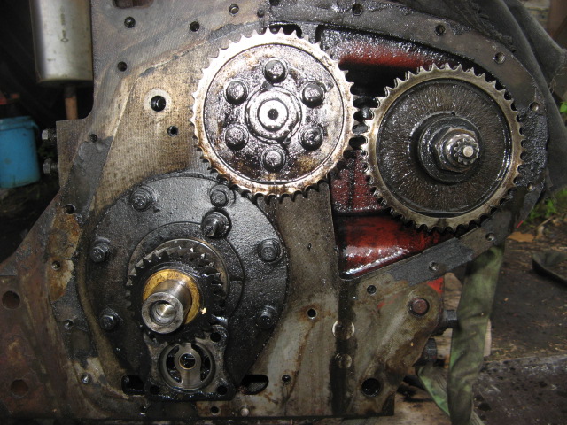

La distribution est à l'heure actuelle démontée. Les pignons montrent des signes d'usure (normal). la chaine a du s'allonger je suppose mais rien d'alarmant ici.
La pompe à huile est sortie: elle est bien usée (jeu important). Par contre, une des quatre vis de fixation est plus courte. Une autre est légèrement matée. blll

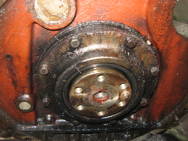

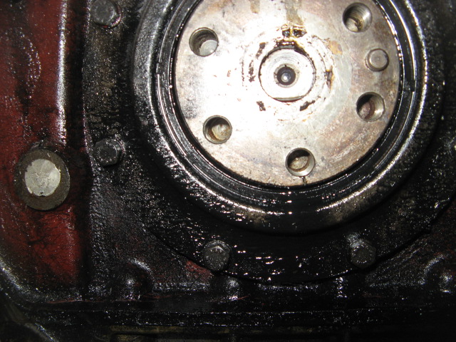

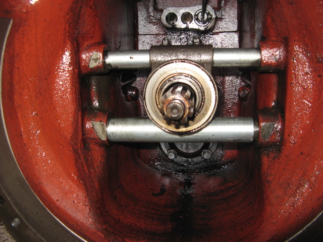

Le volant moteur a été libéré de la sortie de vilebrequin en début d'après-midi. Je soupçonne le joint spi de vilebrequin de fatiguer (comme bon nombre d'éléments sur l'engin en question). Par contre, j'ai trouvé en plus du cambouis abondant (le lavabo s'en souvient encore :mrgreen: :mrgreen: ) de la grosse limaille et des restes de bague sur le cache du joint du vilebrequin.
La distribution sourit de toutes ses dents....

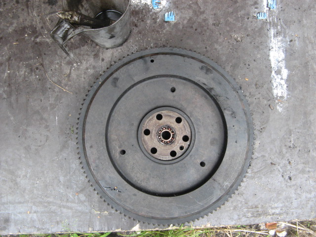

Le volant moteur. Un roulement neuf et il pourra resservir.
C'est sale
Et ca suinte
Le carter d'embrayage après un brin de toilette
Qu'en pensez-vous ? :?:

Message par loup blanc » 24 Juin 2016, 19:10
Bonjour Adrien.
Bon travail.n'hésite. pas à changer le joint spi d'entrée de boite car il est souvent en mauvais etat.pour la distribution la deuxième méthode du manuel de réparation est la meilleure et la plus précise pour remonter tout ça. Pour le manuel de réparation, tu peux le telecharger chez nos amis des vielles soupapes si tu ne le possède déjà. Bon courage pour la suite

Message par Adrien 33 » 24 Juin 2016, 19:24
Merci Denis pour tes conseils.
Je crois qu'il y a une petite fuite au niveau du logement du roulement de l'arbre secondaire accessible par la cloche d'embrayage.
De gros travaux sont de toute façon prévus sur la boite, car d'une part les lentes ne passent pas et d'autre part certains roulements chantent.
Bonne soirée :rire:

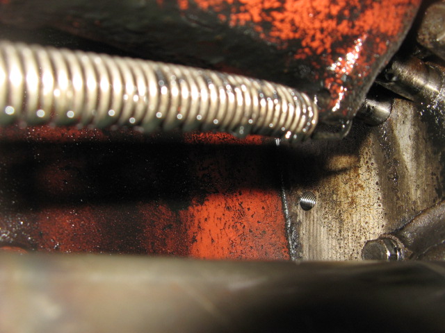

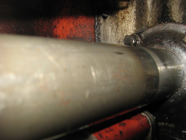

J'ai ouvert cet après-midi la trappe de visite de gauche du pont arrière et ai rapidement trouvé la cause du non-passage des vitesses lentes : pas de réducteur.
A mon avis, il a du être bousillé et démonté au cours de la longue vie du tracteur. Comme quoi... bon au moins, je n'ai pas à me plaindre de pignons explosés ni de restes métalliques dans le carter du pont.
J'ai inséré mon appareil photo dans le pont par la trappe et ai pris des photos avec le flash.
Nota: Ca passe avec un vieil appareil photo mais n'oubliez pas la dragonne. Ne tentez pas ca avec le smartphone de votre femme haha .
C'est quoi ce trou taraudé au dessus et à gauche de l'arbre. Ce ne serait pas le trou de vis de fixation du réducteur ?
Bonne soirée :)
