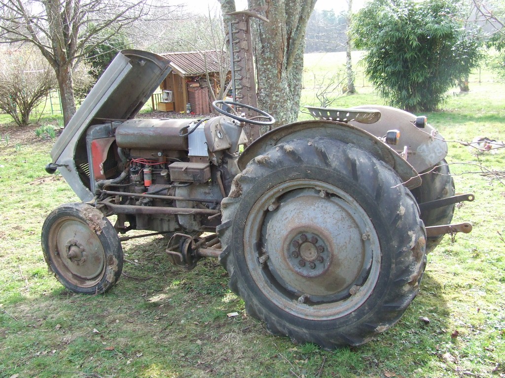

Ayant achevé ma resto, je vous en présente quelques étapes.
Je n'ai pas fait de dossier pas à pas car je n'apprendrai rien à tous ceux qui sont passé par là et j'ai tout appris sur le tas, n'étant pas mécano et ayant fait ça pour mon plaisir mais du mieux possible avec mes moyens, de façon à remettre ce bon petit gris dans son état d'origine, le déclic pour moi a été le site de Marc, et le forum m'a apporté la doc et les expériences de passionnés...Ils se reconnaitront.
Je suis parti de cette base, avec un bon moteur
DSCF1566 (3) (1024x768).jpg (353.17 Kio) Consulté 17424 fois
Après démontage du train avant et du berceau, le couvercle du régulateur"soudé" au niveau d'un boulon dans l'alu et casse d'un boulon de la pompe à eau dans le bloc, décapage et mise en peinture du moteur:(1024x768).jpg[/attachment]

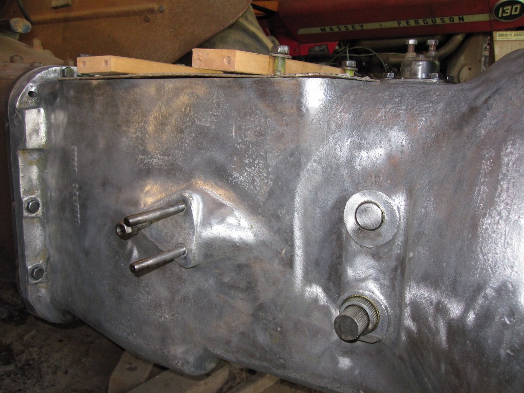

On passe au train arrière démontage des arbres de roues, changement des joints et roulements, regarnissage des garnitures de frein....
Désolé, pas plus de 5 pieces jointes, je coupe et je continuerais...

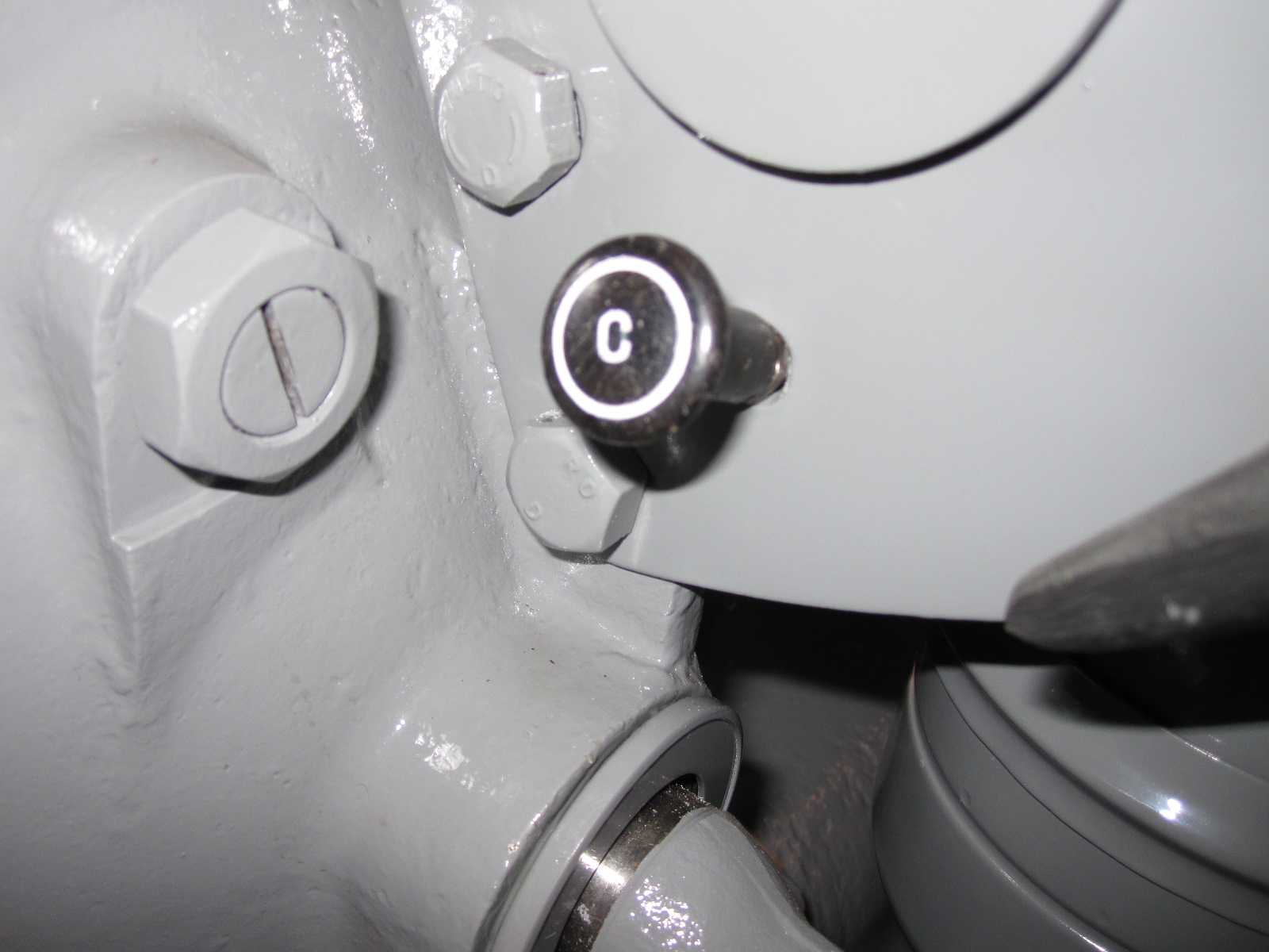

Quelques photos de plus avec sa charrue de même origine et un petit détail de bouchon de roue (pour alan entre autres) entre le modèle anglais et le français, l'anglais est celui que je tiens dans les doigts, regardez les courbures et l'épaisseur..Et la position du décanteur...
Bonne Journée
