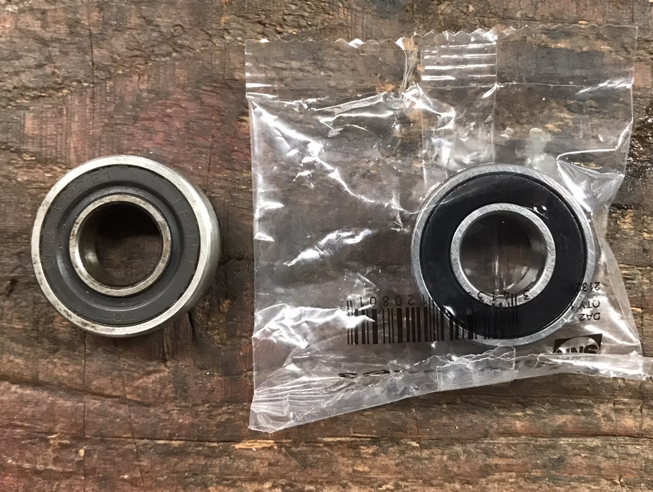

Message par guillaume_69 » 27 Mars 2024, 11:21
Roulement et charbons (+ressorts) reçus ce matin.
J’ai donc quasiment terminé la remise au propre de cette dynamo, je suis plutôt content du résultat, pour l’instant.

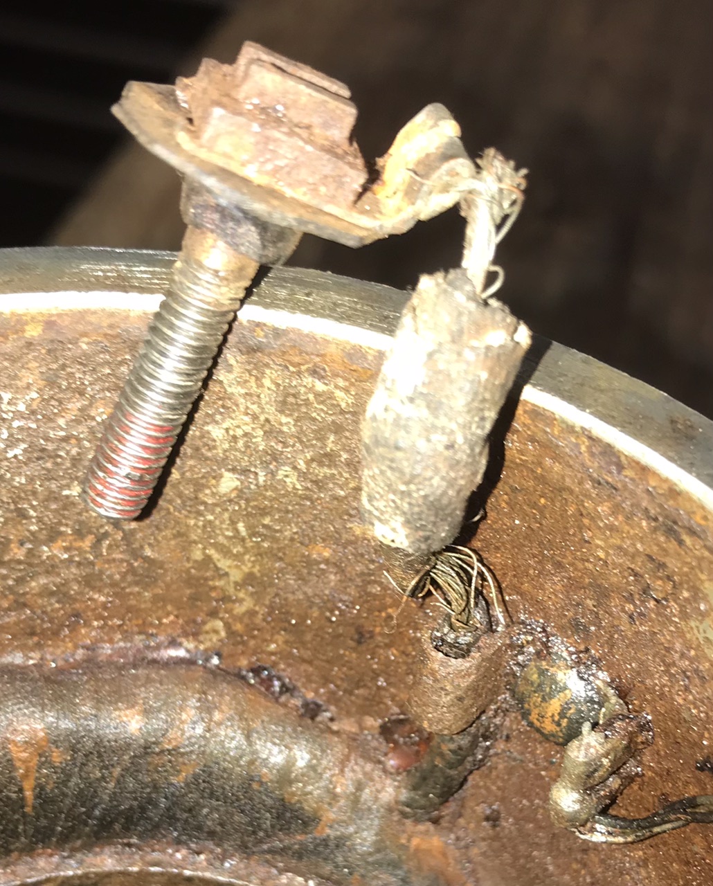

Message par guillaume_69 » 27 Mars 2024, 11:25
Cela dit, j’ai encore le câble électrique de l’excitation au niveau des inducteurs qui a besoin de soins. Il ne tient plus que par un ou deux brins à deux endroits. Je ne sais pas trop comment je vais m’y prendre pour le remplacer. Pas assez de place pour mettre des cosses, et j’hésite à faire de la soudure à l’étain là-dedans…
Certains auraient-ils des suggestions ?
Message par Massey 37 » 27 Mars 2024, 17:21
Bonsoir Guillaume,
Parfait pour les charbons et le roulement. Concernant le fil de la borne "excitation" son remplacement est je pense indispensable. Après un bon décapage je tenterais un étamage sur le fil existant pour voir si l'étain prend facilement. Un fer pour électronique ne chauffe pas tant que cela. Si la soudure prend bien, fil neuf, soudure sous gaine rétractable et roule.
A toi de jouer, car la on rentre dans la micro chirurgie de sauvetage ultime !

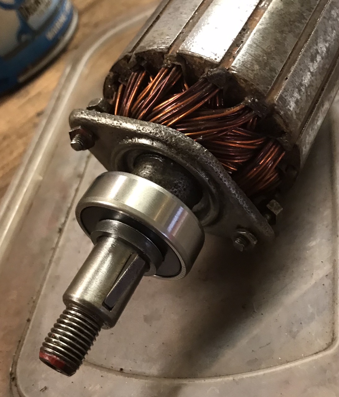

Message par guillaume_69 » 28 Mars 2024, 19:31
Ça avance doucement… Plus qu’à remonter et voir ce que cela donne.
Message par Massey 37 » 29 Mars 2024, 07:52
Bonjour Guillaume,
Nickel cette réparation de câblage. Au regard de ce que tu réalises je souhaite que ta pugnacité soit récompensée. Le test de vérité est proche et suis impatient d'en connaitre le résultat.
