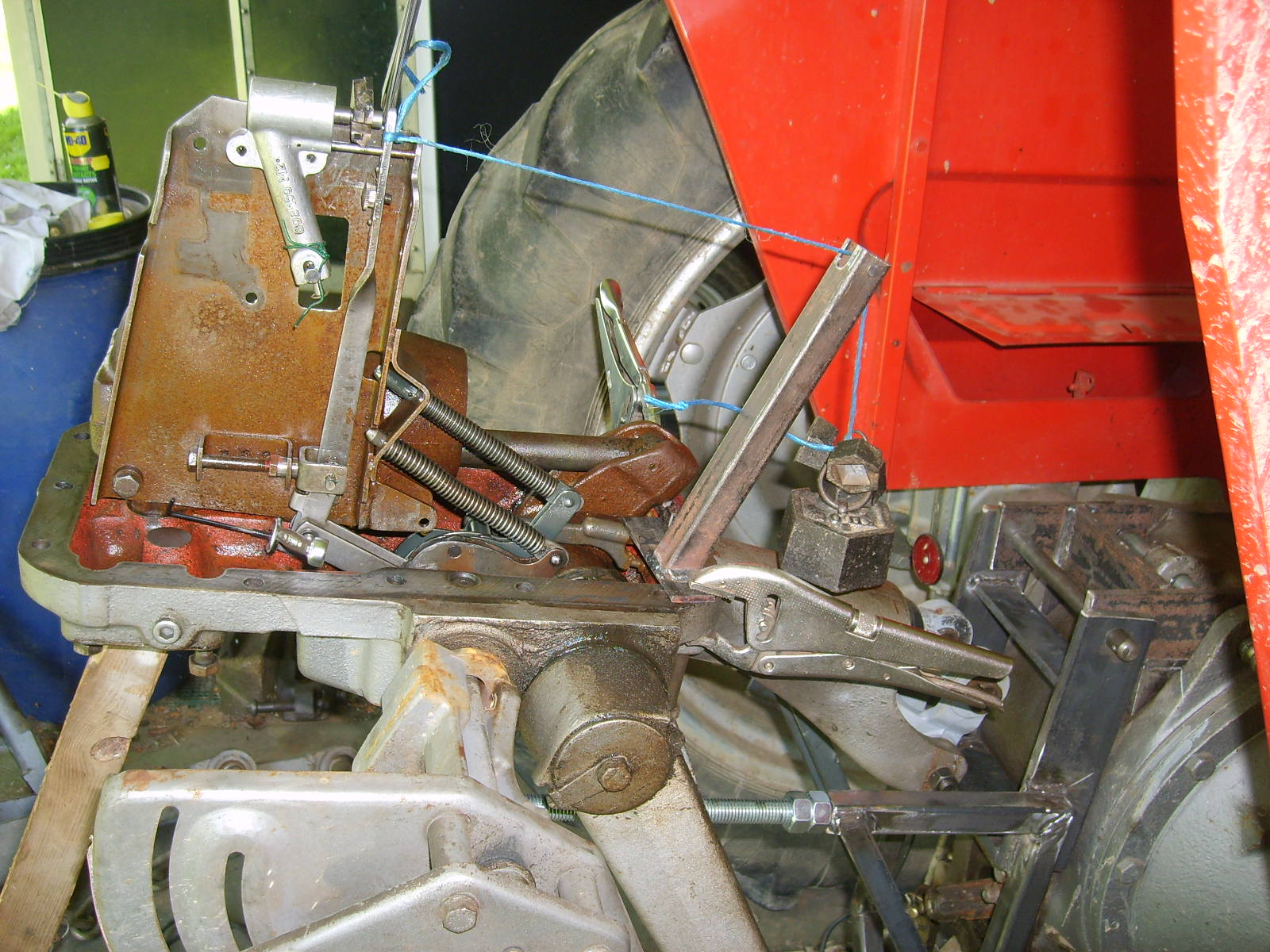

Bonsoir Jimmy,
Bonne nouvelle. Normalement la soupape de sécurité ne devrait s'ouvrir que vers 180/200 bars. Il me semble qu'il existe plusieurs modèles avec des tarages différents et effectivement on entend comme un chuintement lorsqu'elle entre en fonction. Comme tu es là c'est une sécurité pour ta pompe.
Je te joint une photo de mon relevage modifié (avant que je l'achète), le tien se présente t'il suivant le même schéma ?

Message par jimmy » 31 Oct 2023, 08:17
Bonjour massey 37,
Effectivement j’ai maintenant le même montage. J’ai testé hier avec ma fendeuse, et la surpris mon relevage n’a jamais fonctionné comme sa. Je mets un peu de gaz, il monte rapidement yeaaa . Je suis vraiment content.
