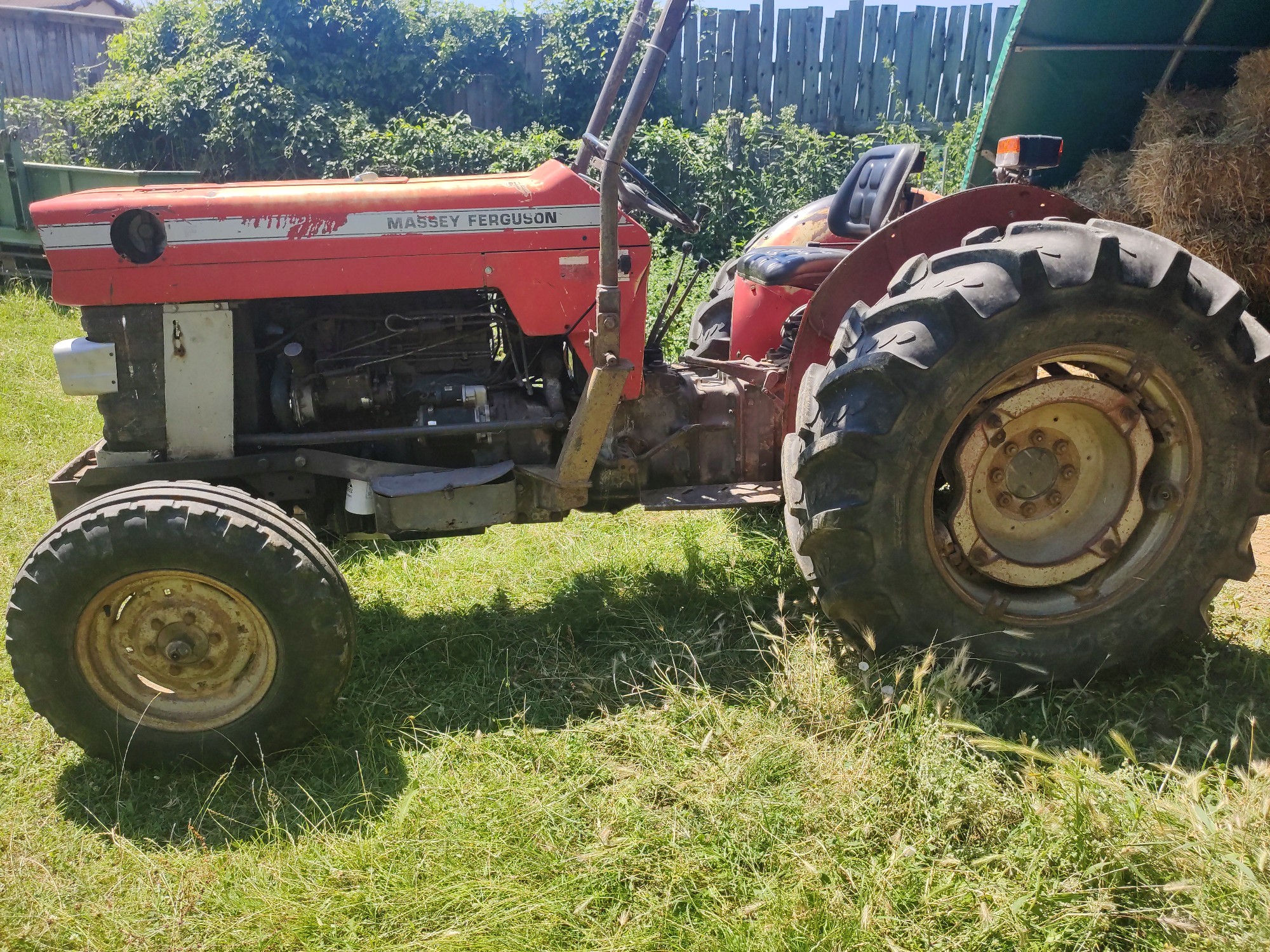

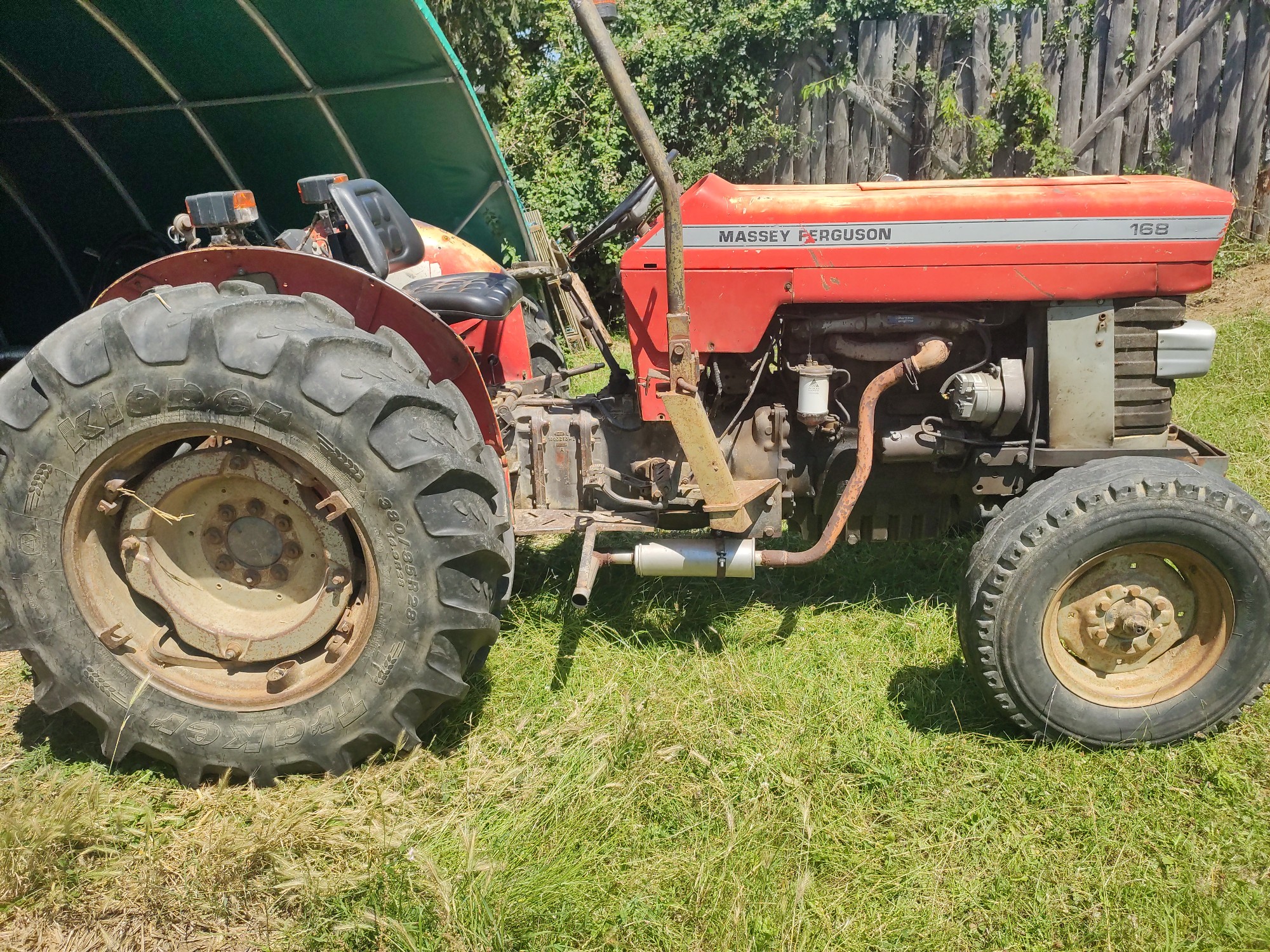

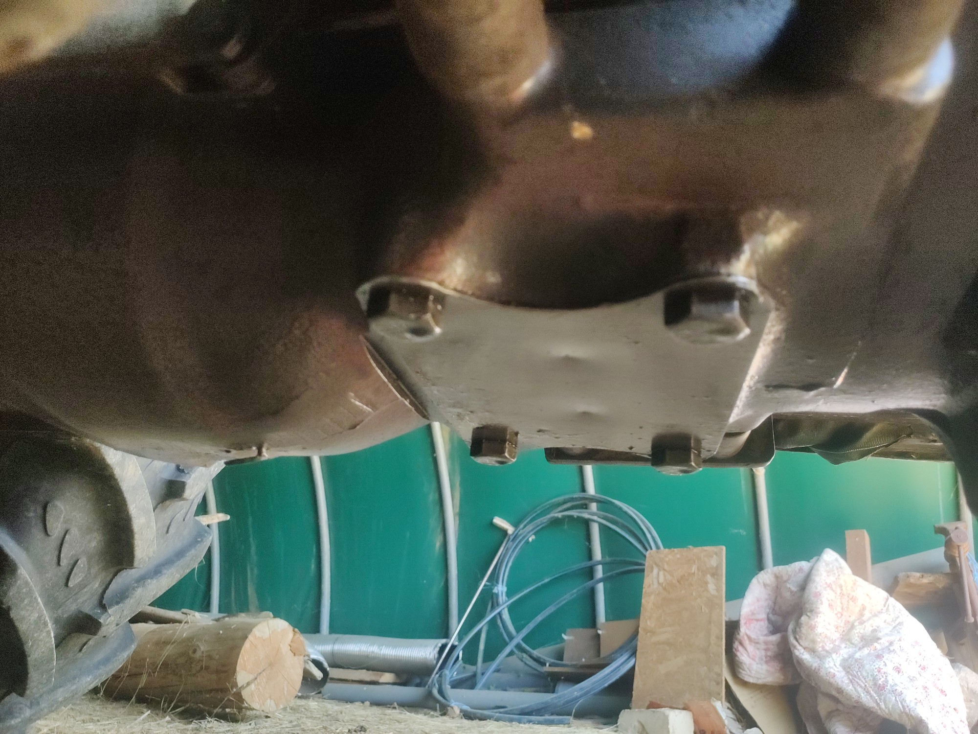

Bon, il est beau

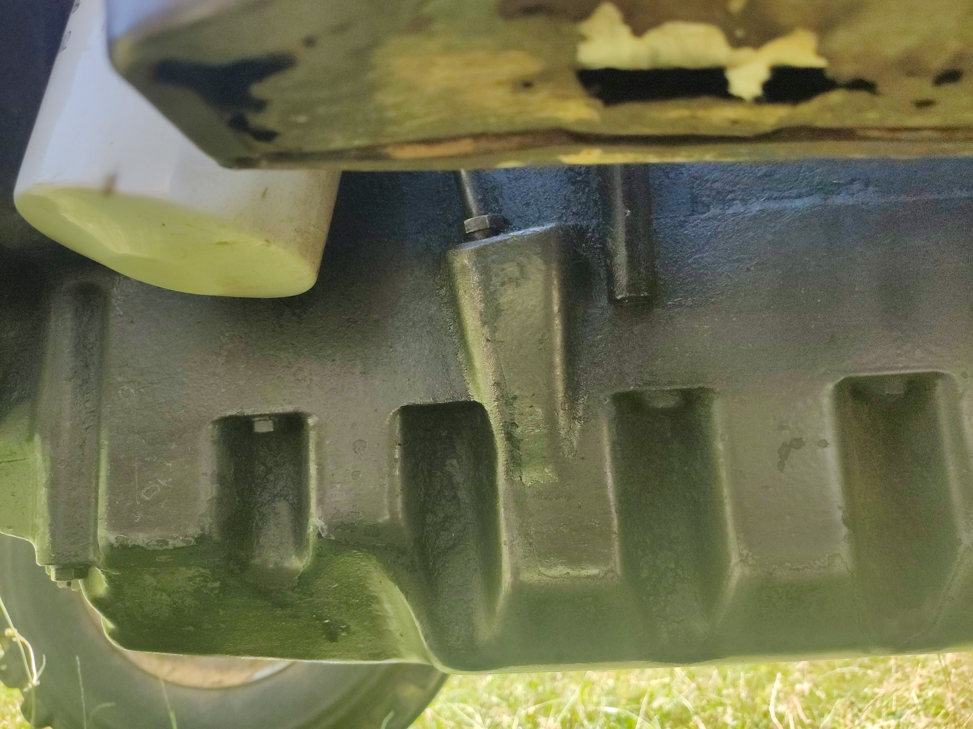

L'avant semble bon, mais gras voir très gras :

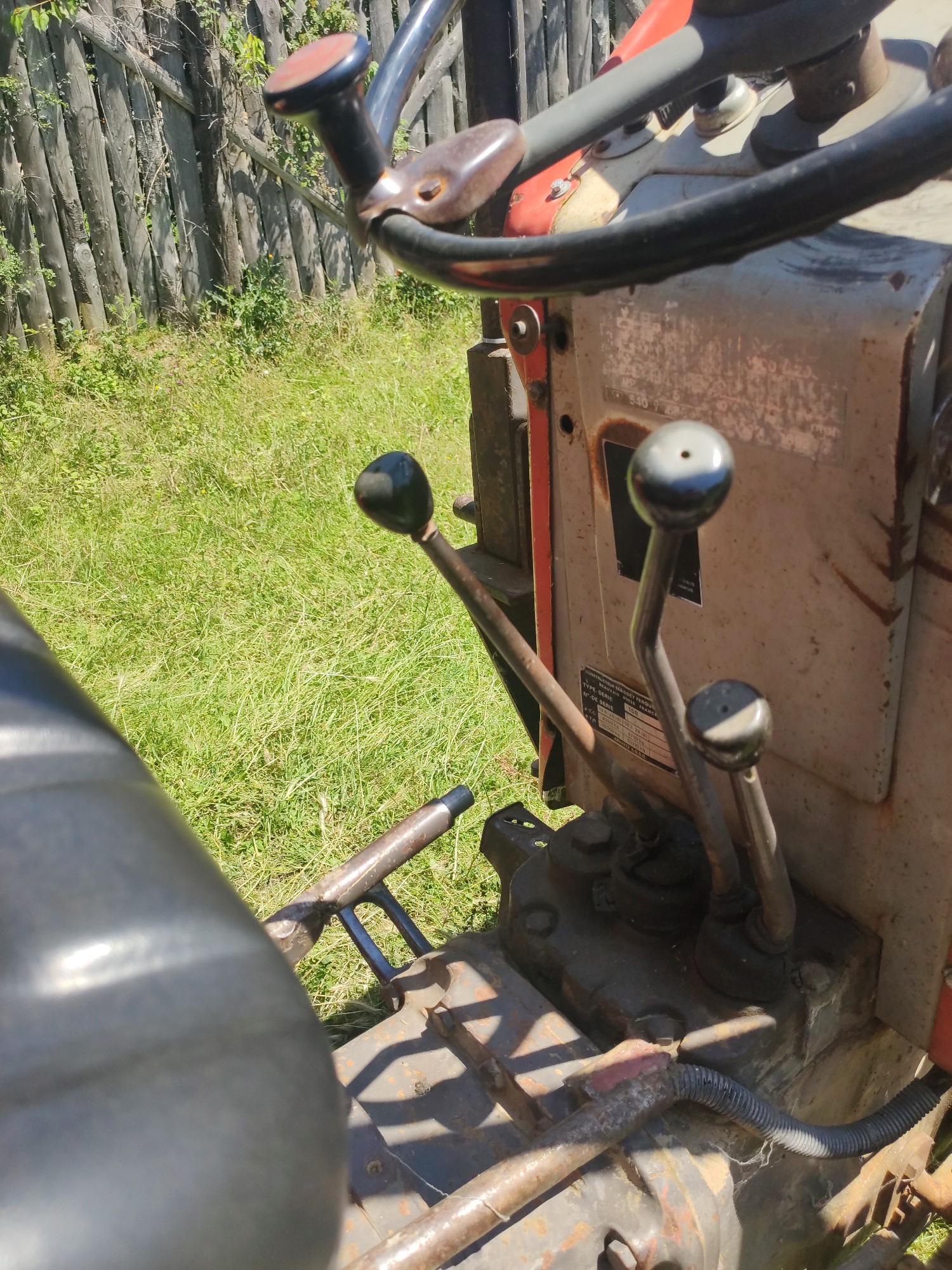

Il y a 3 leviers, j'en connais deux, vitesse et lente rapide, l'autre ? Est ce un réducteur en plus ?

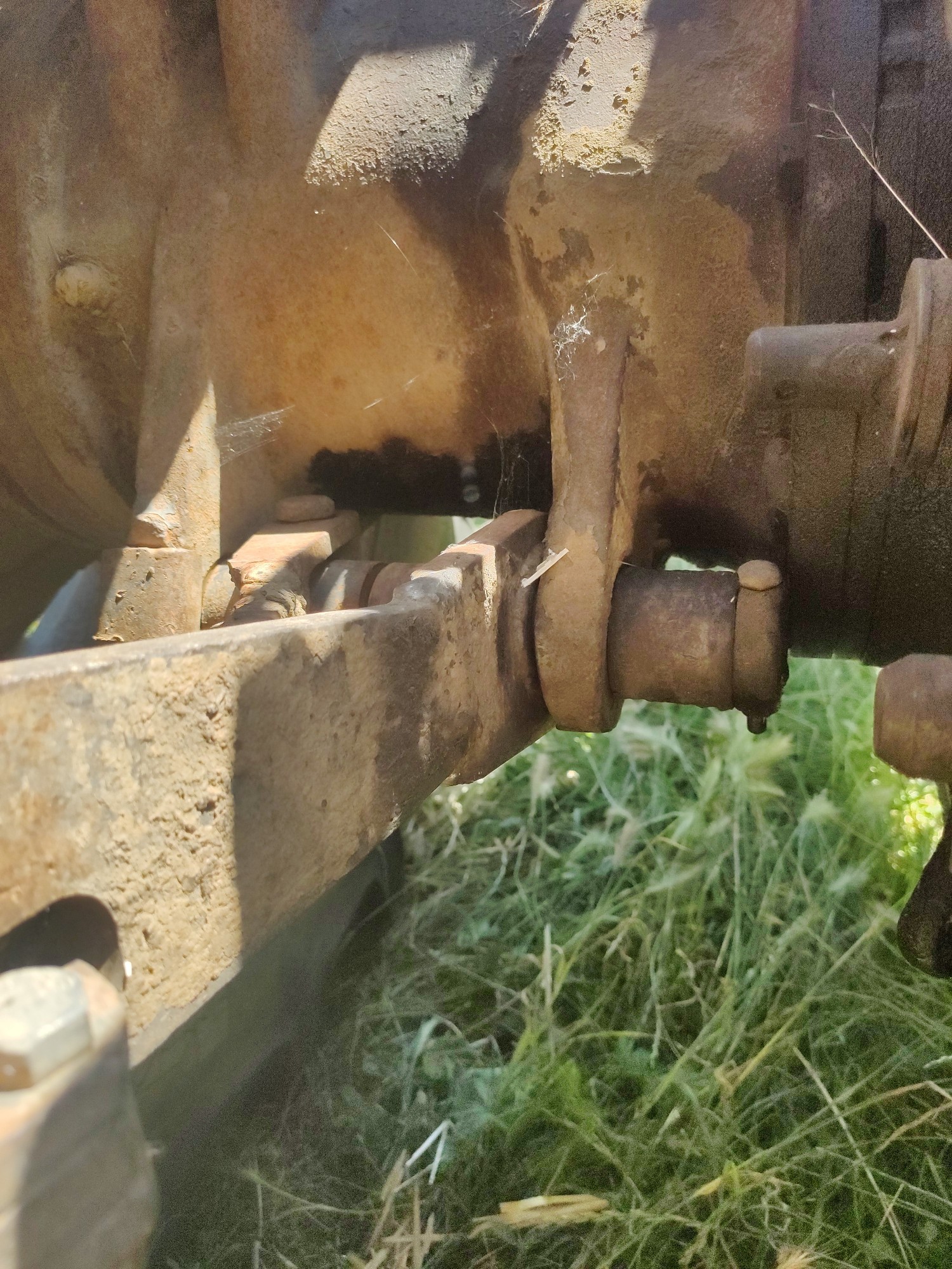

Message par miniagri » 25 Juin 2023, 10:37

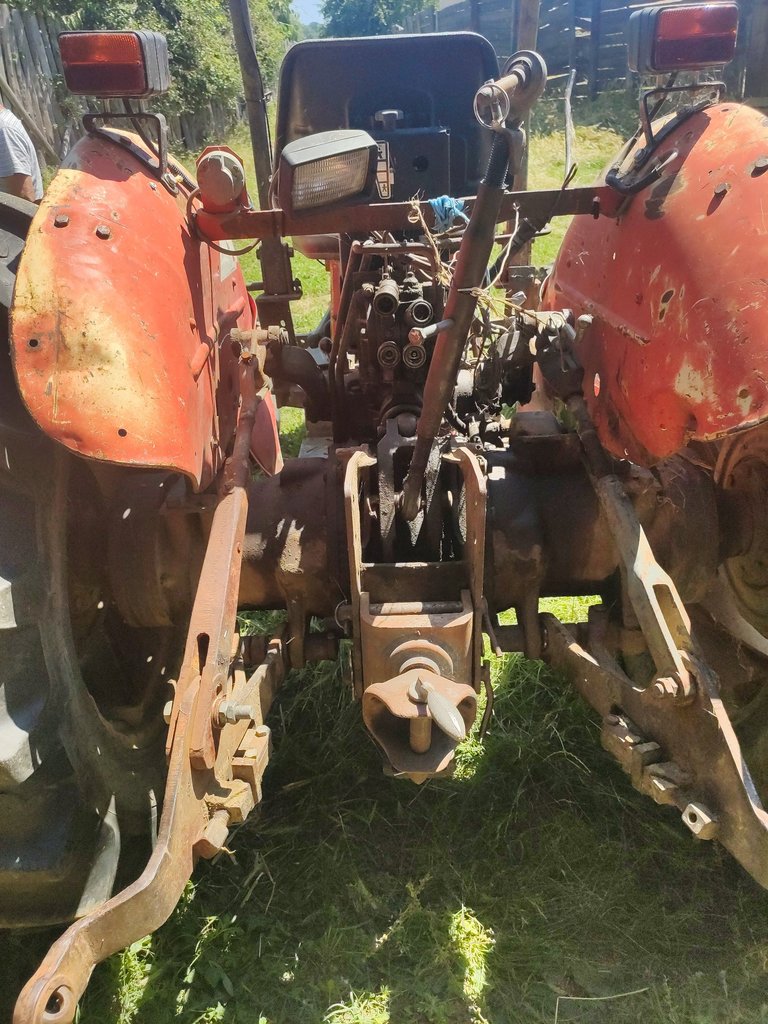

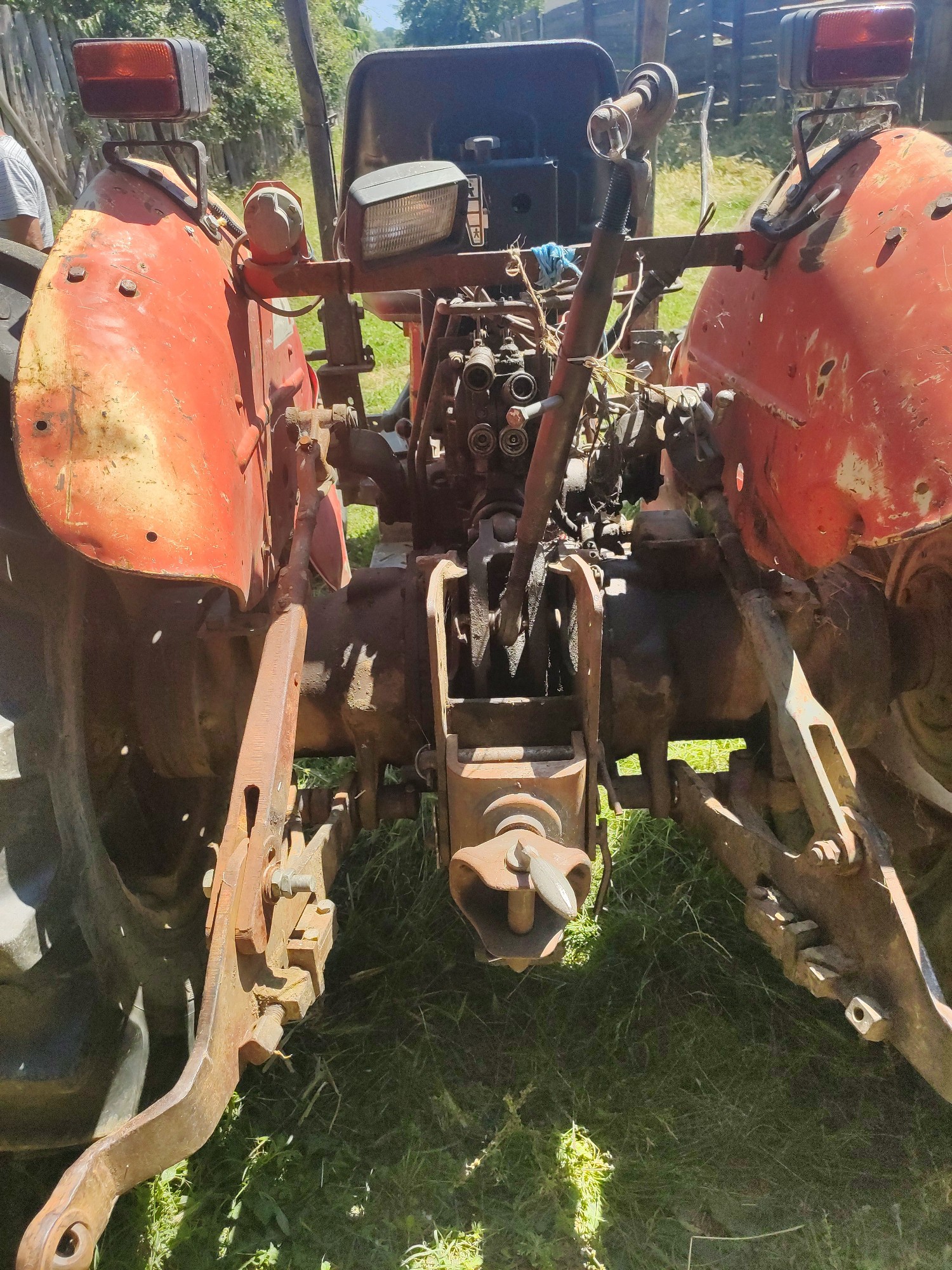

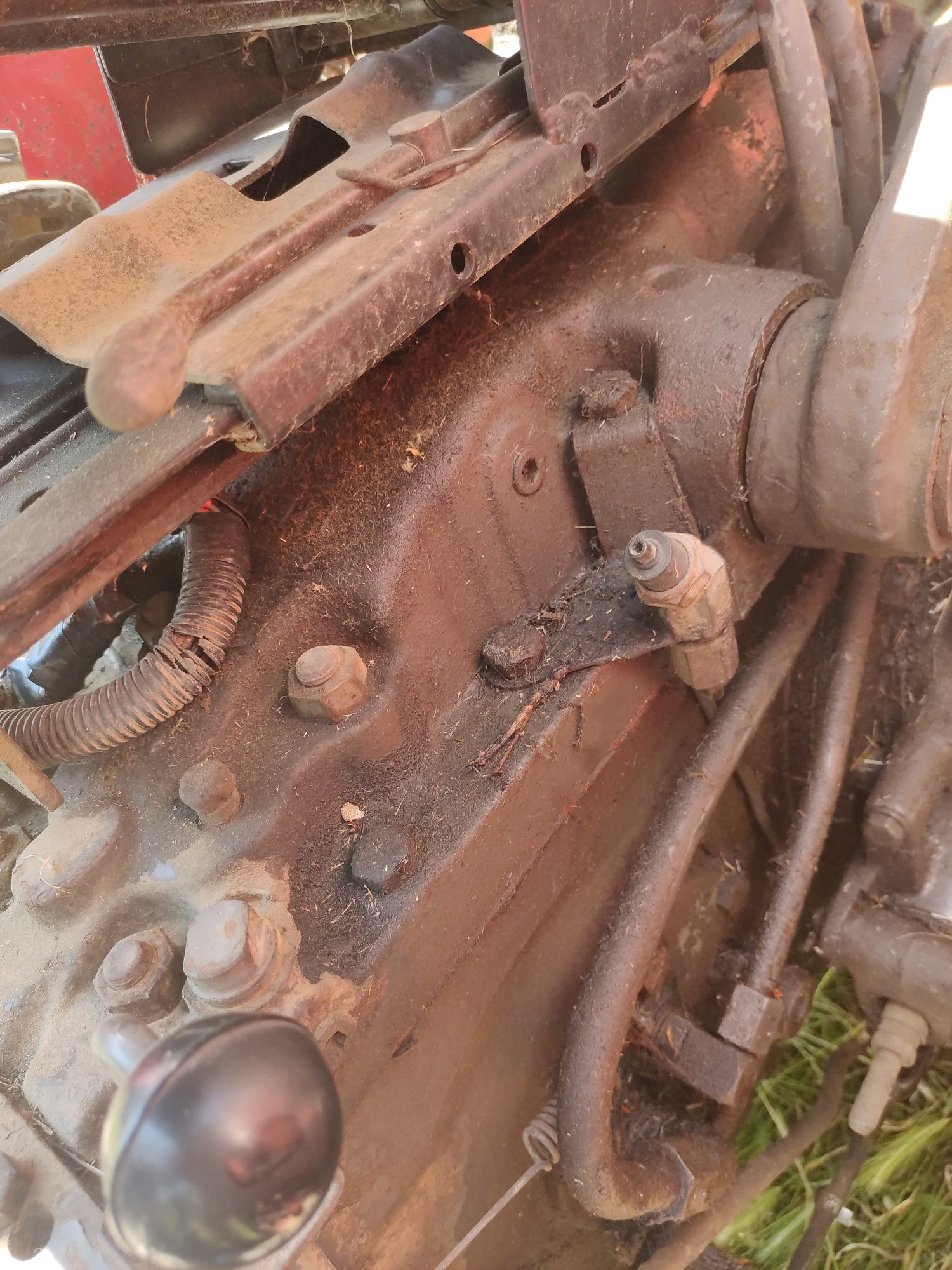

Après, on arrive à l'arrière, là il a souffert. Selon le vendeur, il y a eu 2 proprios dont lui.
Ce tracteur a servi très longtemps dans un fruitier avec une fourche derrière pour bouger/charger les palettes de pommes (avec des peut être pas trop soigneux, mais il a ......)
Certainement à l'origine de ce qui suit :

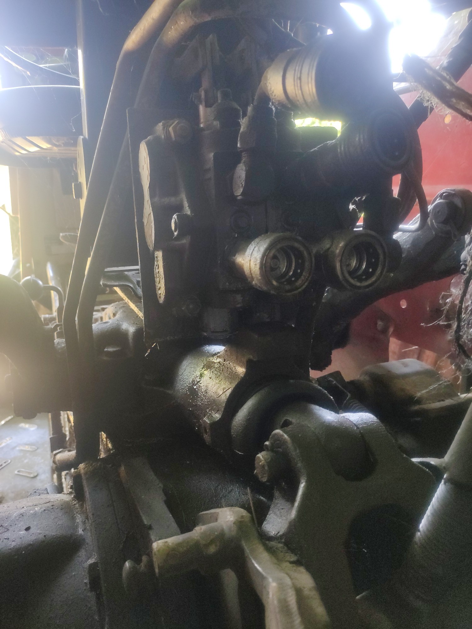

L'hydraulique semble bien fuir ou ils on arraché une durite en dételant un outil (sans enlever la connexion hydraulique)
Le relevage semble bien usé, j'ai l’impression que l'axe est affaissé de quelques mm/mm

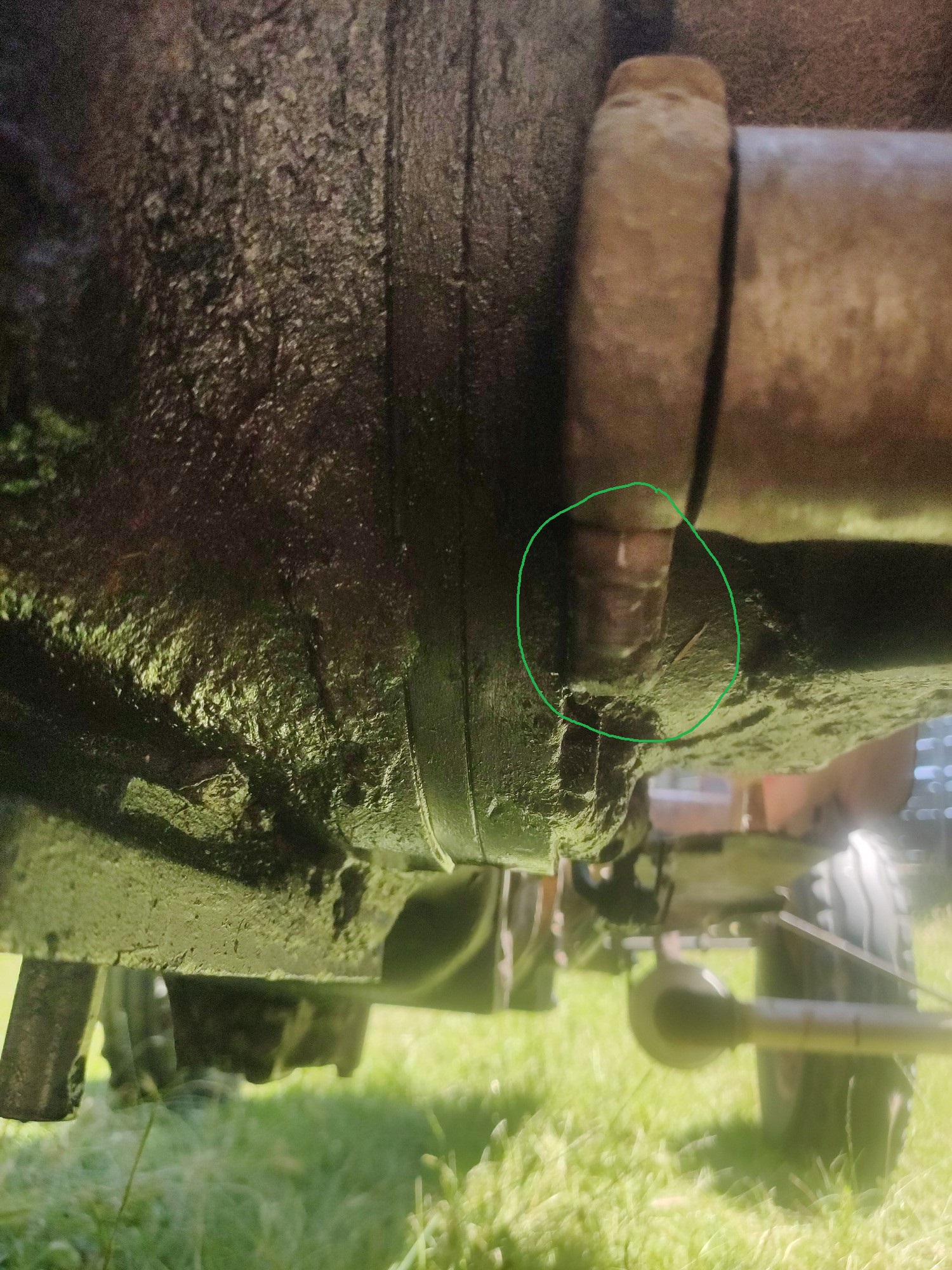

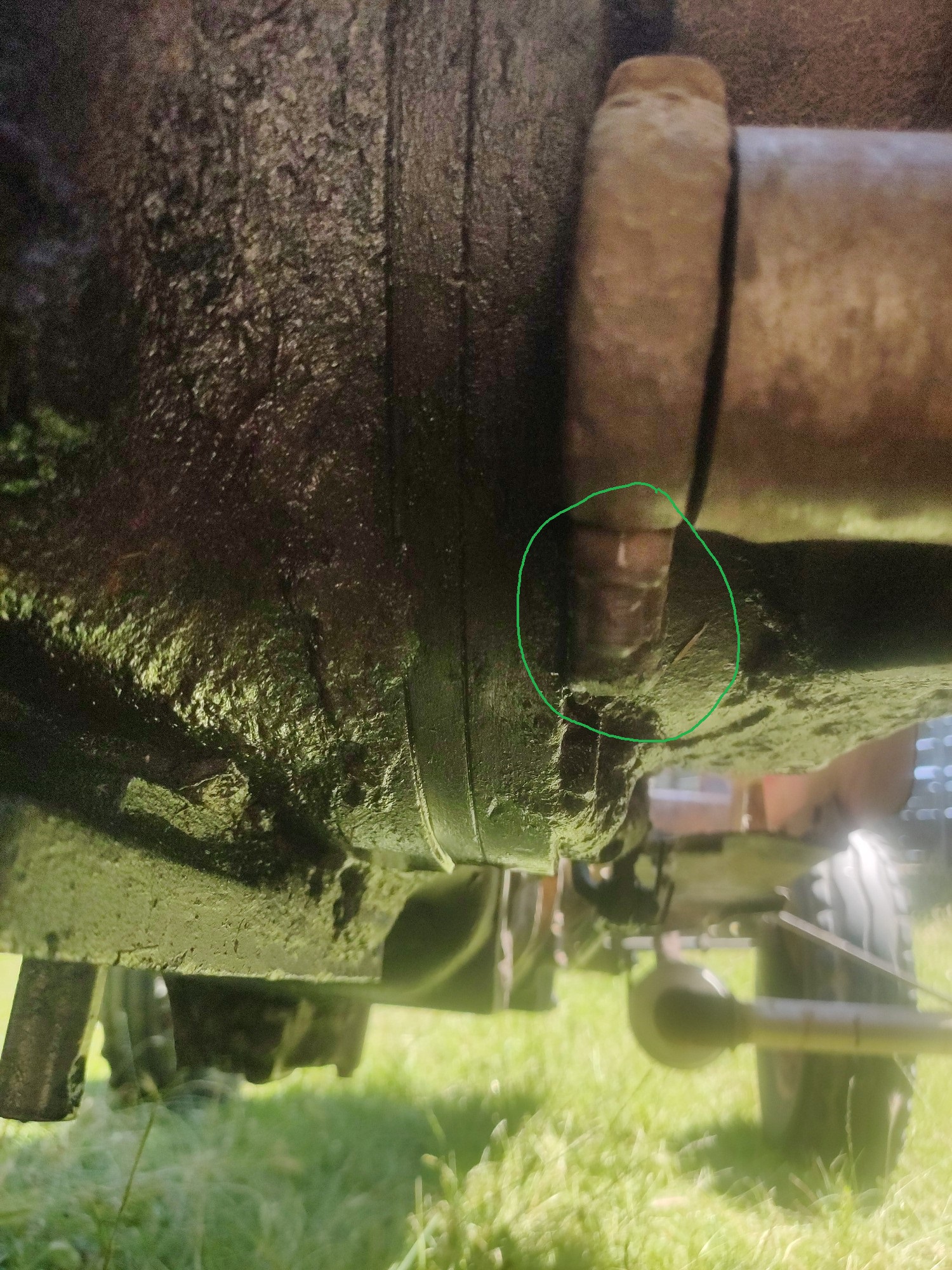

Message par miniagri » 25 Juin 2023, 10:42

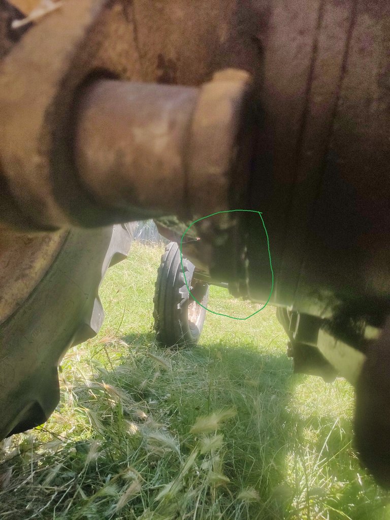

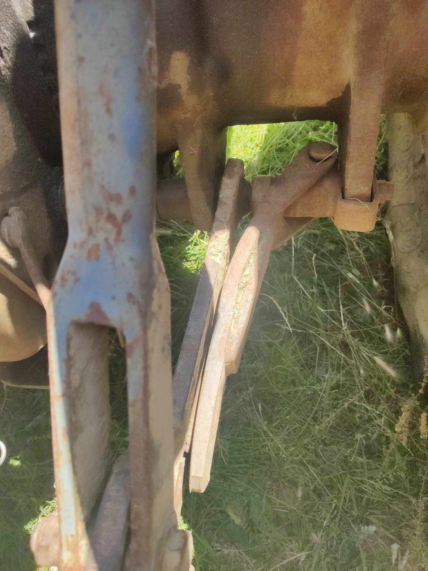

Enfin le carnage (mais c'est extérieur) :
Barre stab tordue avec renfort soudé des deux cotés :
Axe au fond avec du jeu :
Dans le cercle vert, il manque deux boulons qui solidarisent l'axe du bras avec le bas du carter, cassés vraisemblablement et non remplacés

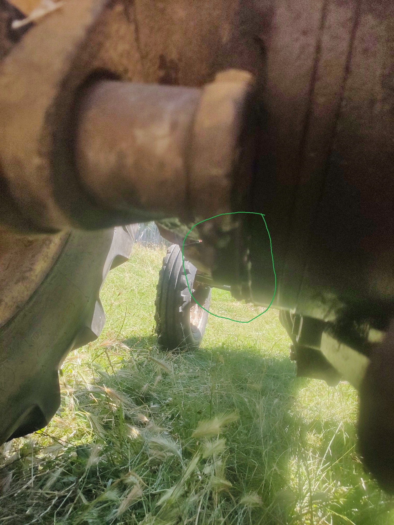

Message par miniagri » 25 Juin 2023, 10:58

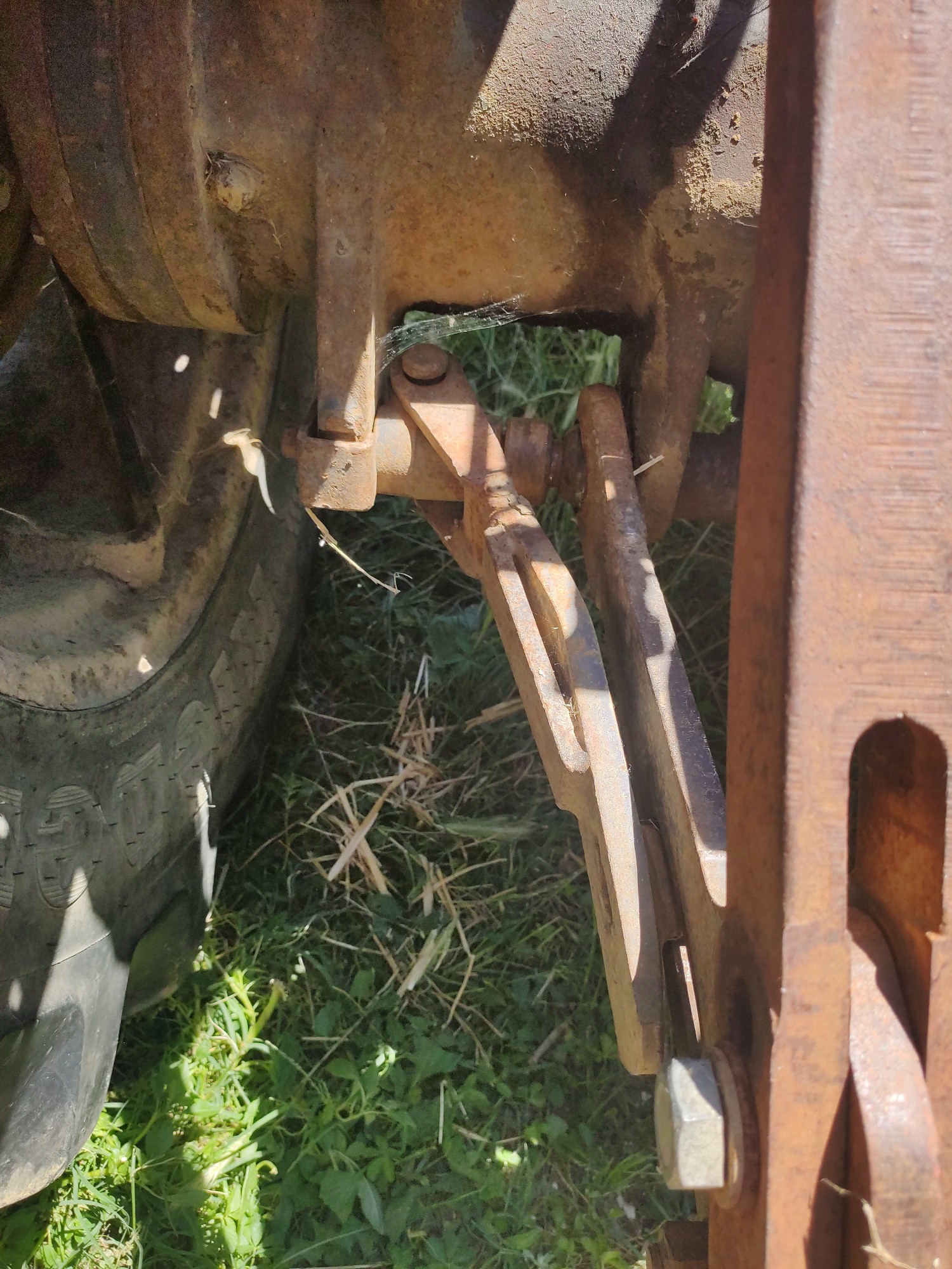

Idem de l'autre côté (droit) :
Dans le cercle vert, il manque deux boulons qui solidarisent l'axe du bras avec le bas du carter, cassés vraisemblablement et non remplacés :

Message par Fabrice ff30 » 25 Juin 2023, 11:41
C est un tracteur qui a travaillé en effet
Rien n est irrécupérable, il faut du temps, du budget, et l envie de le faire.
Pour ce qui est de tes vis dans tes marquages en vert…. Ces platines ne sont pas fixées mais simplement retenues avec des vis 6 pans creux dont leurs têtes sont « noyées » dans la platine. La fixation se fait sur l’axe à l aide de la vis tête hexagonale que tu vois traverser.
Pour l hydraulique, c est un distributeur origine, les raccords rapides ont étés changés mais les joints doivent être fuyards.
Boîte 12 c est sympa
Les ailes à changer ou à refaire…
Les stabilisateurs… relevage… bras… cela se trouve à la casse en étant patient.
axes et supports certainement à re_baguer

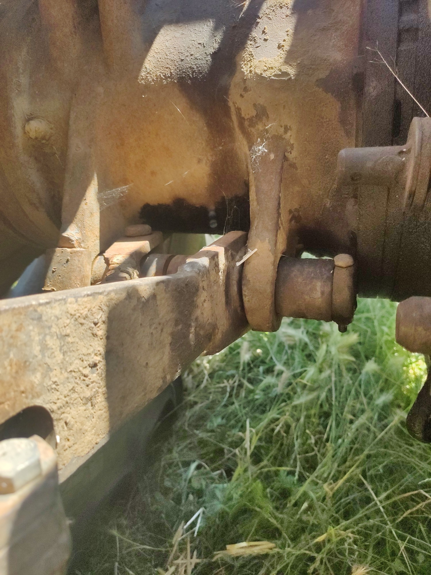

L'axe de relevage qui semble désaxé ne t'a pas choqué plus que ça ? : Cette image Image
De même sur le relevage, à vide, les bras ne descendent pas tout seul lorsque je baisse le levier, il faut mettre le poids du bonhomme dessus. Est ce normal ? C'est la 1ére fois que je vois ça

Message par Fabrice ff30 » 26 Juin 2023, 16:14
Fabrice ff30 a écrit:
Quoi regarder sur un 168 avant achat?
Si le frein de pdf est opérationnel.
Tu as déjà la réponse sur ce point dont je t avais parlé :wink:
En ce qui concerne la photo non rien ne me dérange
Le carter est une pièce de fonderie usinée et le décalage est existant d origine.
Après il faut voir si il y a du jeu vertical sur cet axe pour voir si c est usé.
Le relevage qui ne redescend pas sans poids n est pas normal. C est que le secteur a dû un jour être démonté et qu il n est plus réglé correctement.
