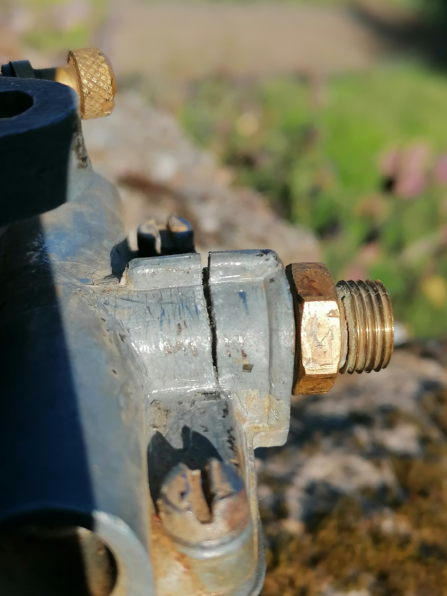

C'est la première fois que je pose des questions sur se forum mais je me trouve devant un problème dont je ne connais pas la solution.
Il y a deux ans j'ai acquis un "ventre rouge" un ff30gs en bon état et je suis en train de le restaurer.
Mon problème viens du carburateur , il c'est fendu au niveau du raccord de la conduite d'essence .
Je sais que le carburateur est en Zamak et donc compliquer a braser et j'ai lu qu'on pouvait le coller mais avec quoi ? car cela doit tenir l'essence aussi .
Et cela n'est pas le seul problème en effet je me suis rendu compte que le raccord aussi était fendu .
Visiblement l'ancien propriétaire n'y est pas allé de main morte :?
Je pense que le raccord peut facilement être refait par un tourneur mais es-qu'il n'y aurait pas une façon de le réparer ?
Je sais que le carburateur fonctionne car le tracteur démarre et tourne rond donc j'aimerais bien le réparer :D
Merci d'avance pour vos réponses.

Je n ai jamais entendu parler de reparation carbu a ce niveau de degat. C est partir vers une source d emm... infinie a mon avis. Je partirais personnellement sans trop hesiter vers un remplacement pur et simple d autant qu a cet age l interieur doit pas etre exempt de reproches
Je ne sais pas ce qu en pensent les autres ?

Webmaster à raison, je crois que tu vas devoir passer à l'échange. Au vu des dégâts, me demandes si c'est bien le raccord origine, ou bien à été vissé/forcé trop loin, le raccord lui-même est ouvert ! On a vite fait de péter un filtage ou lecarter sur un carbu si on force. Veut pas te decourager, mais pour la colle non, sera dilué à l'essence, même la pâte BI composante, qui durci comme la pierre finira pas s'imprégner d'essence et deviendra poreuse. J'en ai fait l'experience sur un carbu briggs, ça a pas tenu 2 jours. Point de vue tourneur, c'est sur le carbu qu'il faut faire, peut-être fileter un plus loin, introduire une tige filetée laiton creuse et resserrer la cassure, au bout de cette tige braser un raccord tétine, un tuyau souple " tirera " moins sur l'embout alimentation, mais possible ? Te souhaites de trouver une solution. Bonne journée
