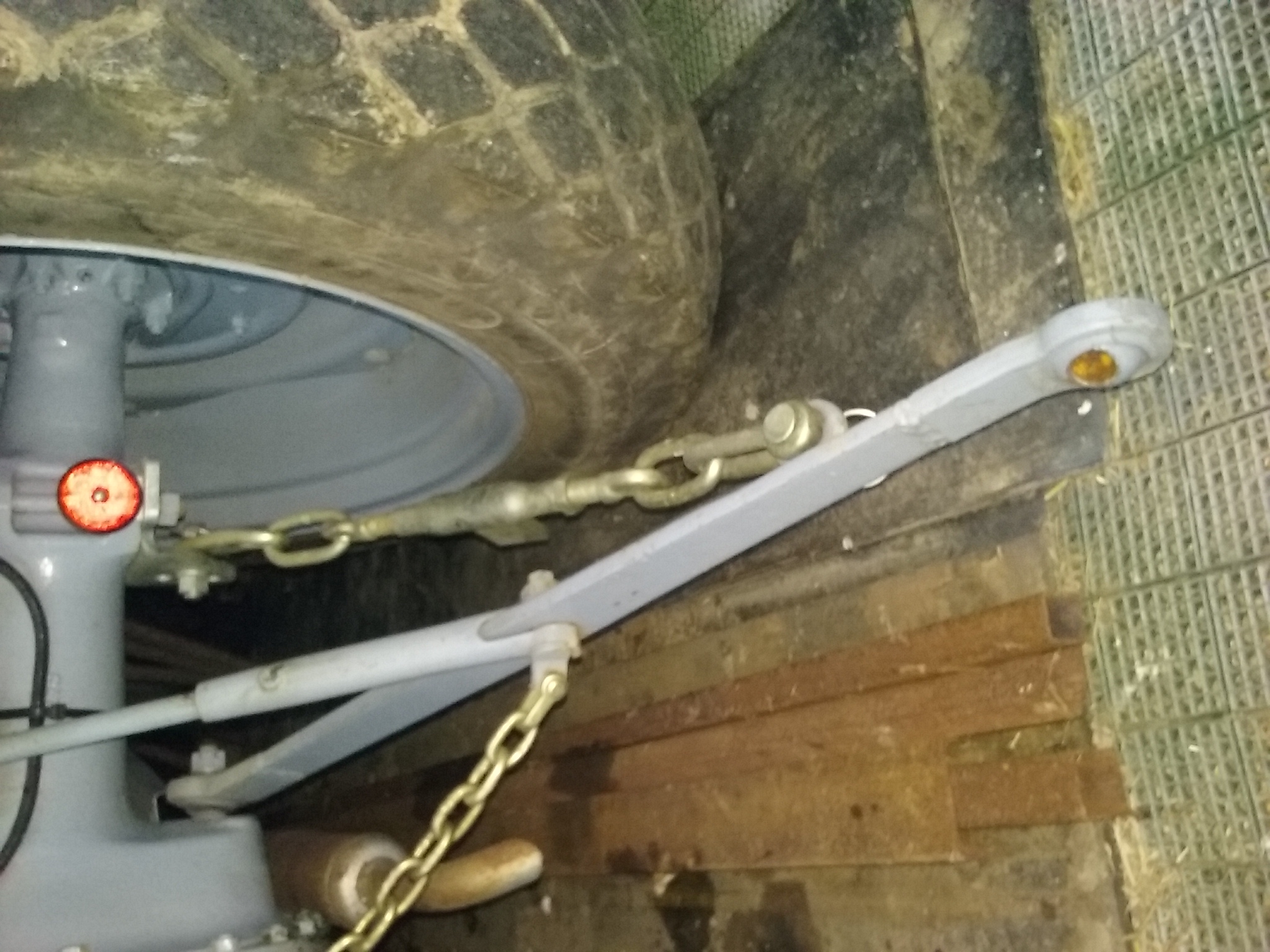

Message par Patrick-Ma » 08 Mars 2023, 17:54
Voila c'est fait, tout est prévu pour faire cette configuration, même la fixation du carter de poulie à les perçages nécessaires. on voit bien le décalage de la fixation du boîtier, c'est la même chose coté poulie. On gagne 6 cm en hauteur ça adouci l'angle, surtout quand le cardant sera directement sur la pdf après changement de l'arbre.
J'ai vu aussi que le bâti 3 points du broyeur peut être déplacé d'une vingtaine de centimètres pour déporter le broyeur vers la droite, mais dans ce cas il y aura aussi un angle cardan ça semble être le cas pour tous les broyeurs avec déport...
je cherche la doc je n'ai pas trouvé sur le net, j'ai demandé à mon vendeur si il la retrouve, mais il l'a acheté il y a une trentaine d'année.
J'ai mis le troisième point, pour le réglage j'ai tenu compte de la verticalité du bâti 3 points du broyeur
Il me reste une question concernant le déplacement latérale, je n'ai pas de stabilisateur est ce que je peux jouer sur la longueur des chaînes en modifiant l'encrage d'un maillon ?

Message par Fabrice ff30 » 08 Mars 2023, 20:24
Super pour le réglage du boîtier et du carter des courroies.
La position basse dans laquelle ton broyeur était réglée est certainement liée pour une utilisation en version très basse, fort utile pour les cultures nécessitant un broyeur peu épais pour se fouiller sous les branchages et autres
Mais il est clair que c est plus sécurisé à présent pour ton tracteur.
Raccourcir les chaînes n est pas une solution.
Il te faudra ajouter sous tes supports d ailes des platines pour stabilisateurs que tu pourras mettre en les reliants à tes axes du broyeurs.
Re: ma présentation
Message par Massey 37 » 09 Mars 2023, 18:10
Comme l'écrit Fabrice bravo Visiblement le fabricant avait tout prévu. Il y a encore quelque chose qui me chagrine, c'est ton prolongateur fixé en sortie de pdf du tracteur. Ce genre d'accessoire ne pose pas de problème quand on entraine un semoir à engrais ou un pulvérisateur mais dès que l'on doit passer du couple cela reste dangereux... Tu pourrais t'en vouloir de ne pas avoir dépenser 250 à 300 € pour un cardan adapté. A toi de voir.
Pour utiliser ce genre d'outil, les stabilisateurs sont obligatoires pour limiter le débattement latéral qui lui aussi peut-être dangereux. Je te joins une photo des stabilisateurs que j'ai mis en place pour ma tondeuse.

Fabrice, pour le stabilisateur, j'ai vu qu'il y avait déjà une fixation prévue sous l'aile, je pense qu'une seule barre 2 trous de 80,05 d'entraxe (on en trouve sur les sites de vente de pièces) devrait suffire?
Massey pour ta chaîne réglable tu a souder un œillet sur le bras de relevage? et tu en a une de chaque coté je suppose?
merci pour vos conseils
Patrick-Ma
Message(s) : 82
Re: ma présentation
Message par Fabrice ff30 » 09 Mars 2023, 21:10
Tu peux mettre en effet une barre de chaque côté, comme tu le précises elles se vendent en neuf
Ou des tendeurs réglables
Par contre bien s assurer de l’alignement des axes du pont/ et de ceux sous tes ailes
Les modèles que te propose Massey37 sont forts pratiques car en fonction d autres outils... ou d attelages n ayant pas la même largeur... ça s adaptera. À l inverse des barres qui elles sont idéales pour les mesures de l attelage ferguson
