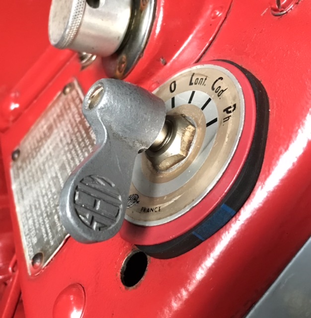

Lors la saison dernière, j’ai perdu la jolie poignée chromée du contacteur de phares. Il y avait une inscription dessus (SEIM) Je ne m’en suis pas rendu compte sur le moment car je tondais. Je pense qu’avec les vibrations, la petite vis de fixation s’est desserrée et avec le temps, j’ai perdu vis et poignée... Je sais que c’est tombé quelque part dans le pré, mais impossible à retrouver. C’est vraiment dommage…
Bref! J’ai cherché à les remplacer, mais rien trouvé chez les fournisseurs classiques en neuf d’époque, et je ne suis pas assez assidu sur LBC pour en avoir vu passer une d’occasion. Je suis donc à la recherche de cet ensemble (vis + poignée chromée). Quelqu’un aurait-il une piste vers un fournisseur ou aurait cela, inutilisé dans son stock de pièces? Je suis preneur du contacteur complet si besoin, pas de souci.
Merci par avance pour votre aide!

Il faut être assidu aux annonces du bon coin... Il en est passé un il n'y a pas longtemps (j'étais en pleine recherche d'une pièce qui existe à un prix prohibitif en neuf). Voir aussi les annonces pour nos ancêtres (automobile). Interroger les vendeurs de pièces qui se séparent en pièces de leur Ferguson, c'est par cette méthode que j'ai trouver mon régleur de freins.
Bonne recherche et beaucoup de patience...

https://www.leboncoin.fr/materiel_agric ... 451458.htm
Guillaume va voir ce lien je pense que c'est ce que tu cherches.
Bonne négociation.

Voilà, pièce récupérée et montée, avec du frein filet (bleu) cette fois-ci. Je suis ravi! :D

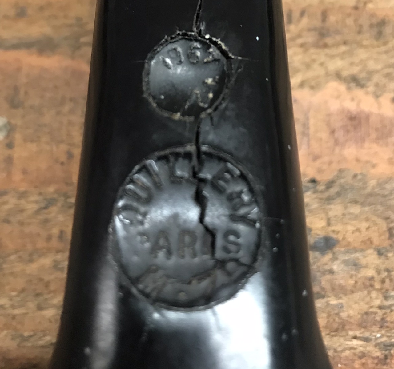

Message par guillaume_69 » 04 Fév 2023, 09:22
Bonjour à tous!

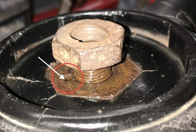

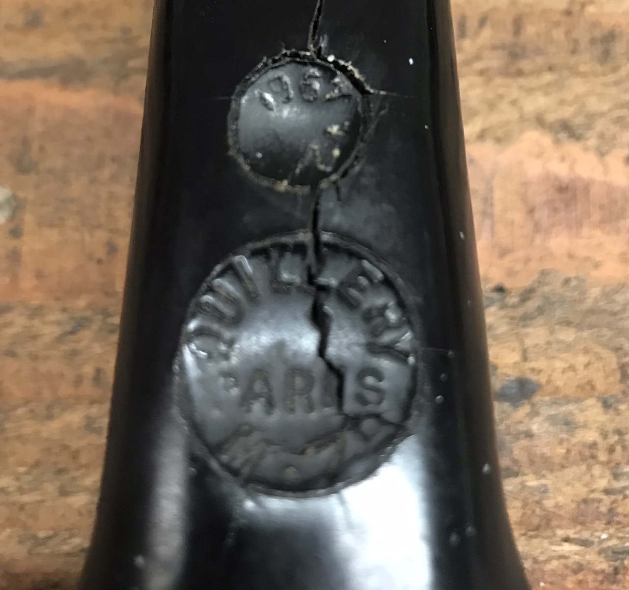

J’ai enfin décidé de me pencher un peu plus sérieusement sur cette histoire de remplacement de volant. L’exposition aux éléments tout au long de la vie du tracteur a laissé des traces. Oui, ce tracteur a du dormir dehors quelques années… Aujourd’hui qu’il dort bien au sec, je peux remettre ça en ordre. Le soleil a provoqué l’éclatement de la Bakélite et l’eau de pluie ayant vraisemblablement stagné dans le moyeu a soudé l’écrou central par corrosion.
Une fois que j’aurai réussi à déposé le volant actuel, deux options s’offrent à moi:
1/ Mettre un volant générique neuf, acheté en même temps que le tracteur il y a presque 6 ans;
2/ Mettre un volant d’époque provenant d’un « donneur » (FF30DJ), récupéré avec le support et la colonne de direction.

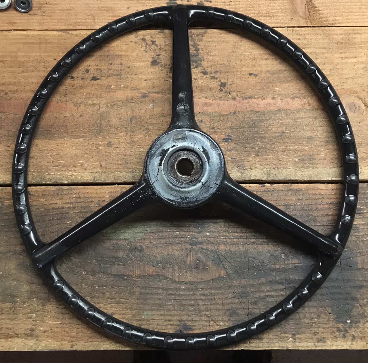

Concernant ce dernier, je voudrais être sûr d’avoir compris comment le volant est fixé sur la colonne pour le démonter proprement.
Le volant est-il vissé sur la colonne de direction au moyen de l’écrou noyé dans le plastique du moyeu ? Lorsque je bloque la colonne dans l’étau, impossible de dévisser quoique ce soit. Lorsque j’essaie de simplement tirer dans l’axe, rien ne bouge. Ai-je loupé quelque chose? Quel est le rôle de la petite échancrure présente au niveau de l’écrou?
Merci par avance pour vos réponses!
Message par Fabrice ff30 » 04 Fév 2023, 09:52
Bonjour Guillaume
C est un montage conique claveté
L écrou que tu as desserré sert de blocage pour ne pas que le volant sorte lors des manœuvres
L écrou que tu vois noyé dans la Bakélite n est autre que le squelette recevant les branches. Il n y a pas de filetage
L échancrure dont tu parles : est la rainure pour le passage de la clavette qui empêche la rotation du volant sur l arbre conique
Il te faut arracher simplement ton volant en tirant dessus. Tu peux t exercé sur celui bien abîmé... du degrippant... un arrache... l’idéal , modèle avec prise circulaire par dessous le volant
Message par guillaume_69 » 04 Fév 2023, 10:38
Salut Fabrice,
Et merci pour ta réponse, c’est parfaitement clair. mercib Je vais donc pouvoir utiliser un arrache moyeu. Je fais tremper dans du dégrippant depuis deux jours.
Pour ce qui est du volant actuellement en place, je pense que je vais devoir meuler et chauffer pour le sortir en préservant pas de vis sur la colonne…
À suivre!

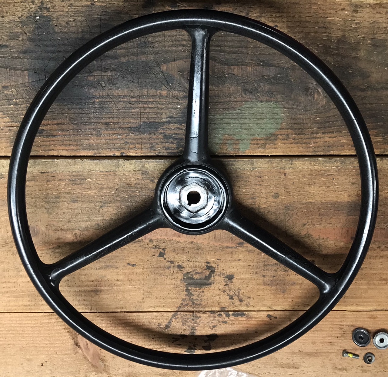

Message par guillaume_69 » 04 Fév 2023, 12:19
Voilà, dès que l’on sait comment c’est monté, c’est plus simple à démonter. On sait où et comment appliquer un peu de force. :wink:
Après un peu d’huile de coude pour lui redonner son lustre, je me retrouve avec un très joli volant Quillery, dont la patine ira à la perfection avec mon FF30DS. Plus qu’à trouver un bouchon noir pour le centre!
