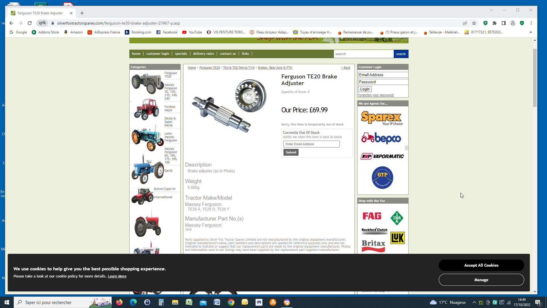

Je suis à la recherche d'un écarteur laiton (voir la photo jointe) Merci à celui qui pourrait s'en séparer contre juste rémunération.

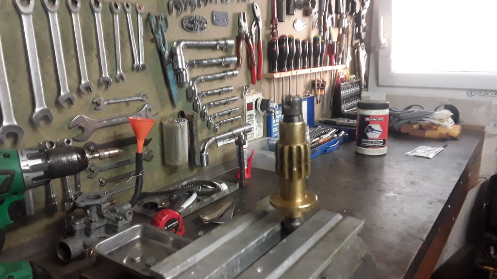

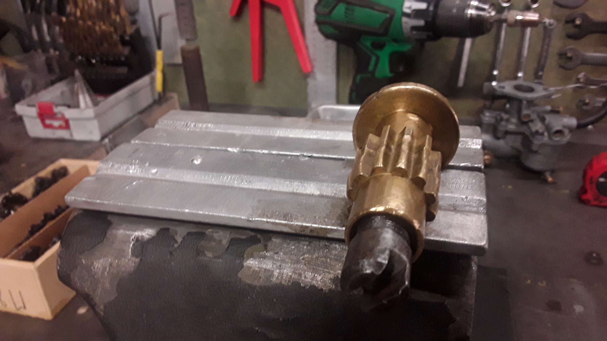

Voilà ce que j'ai, il est usé au milieu, mais je pense qu'il peut encore faire
À plat on voit mieux l'usure sur le centre

La pièce que présente Patrice est celle que je recherche. La "roue" dentée qui est sur la flasque m'avait paru en bon état au niveau des "picots" d'entrainement. On remarque que celle ci a vécue mais reste en bon état comparée à la mienne édentée sur une extrémité.

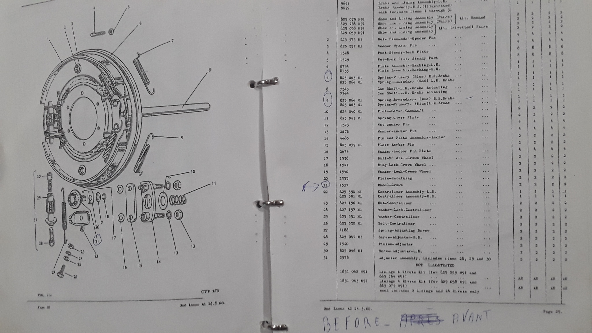

Doc pièces détachées
Bonjour Massey
Te mets ce que tu m'as demandé, je pense que tu as trouvé ce qu'il te faut, te l'envoies tout de même. Bonnes fêtes de fin d'années hips
Re: Ecarteur mâchoires de freins ancien modèle pour TEA
Message par Massey 37 » 31 Déc 2022, 08:06
Bonjour Patrice,

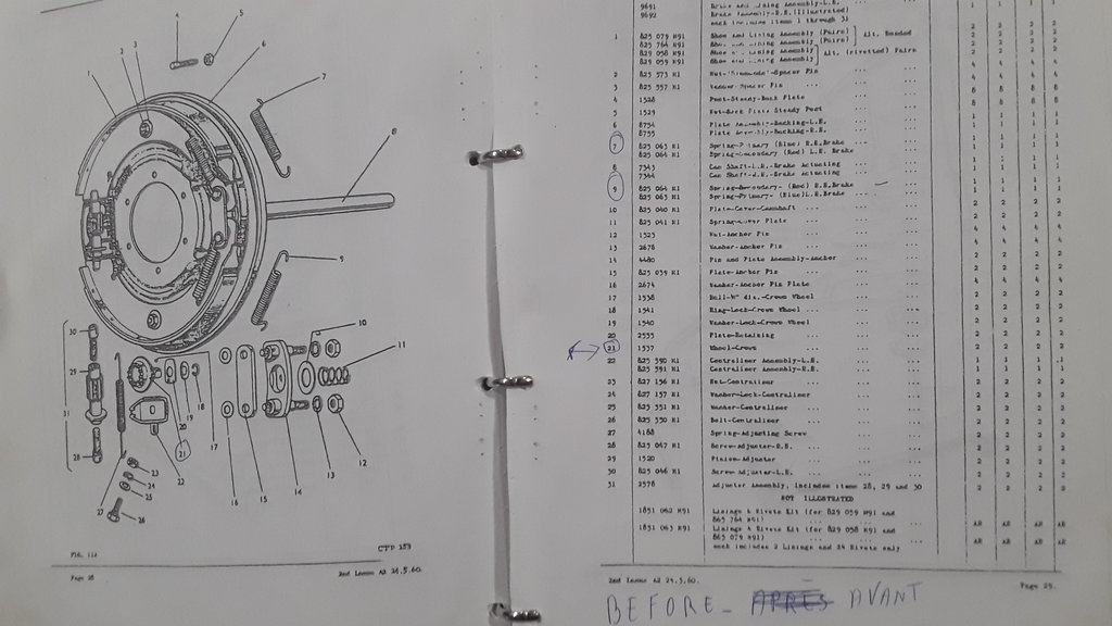

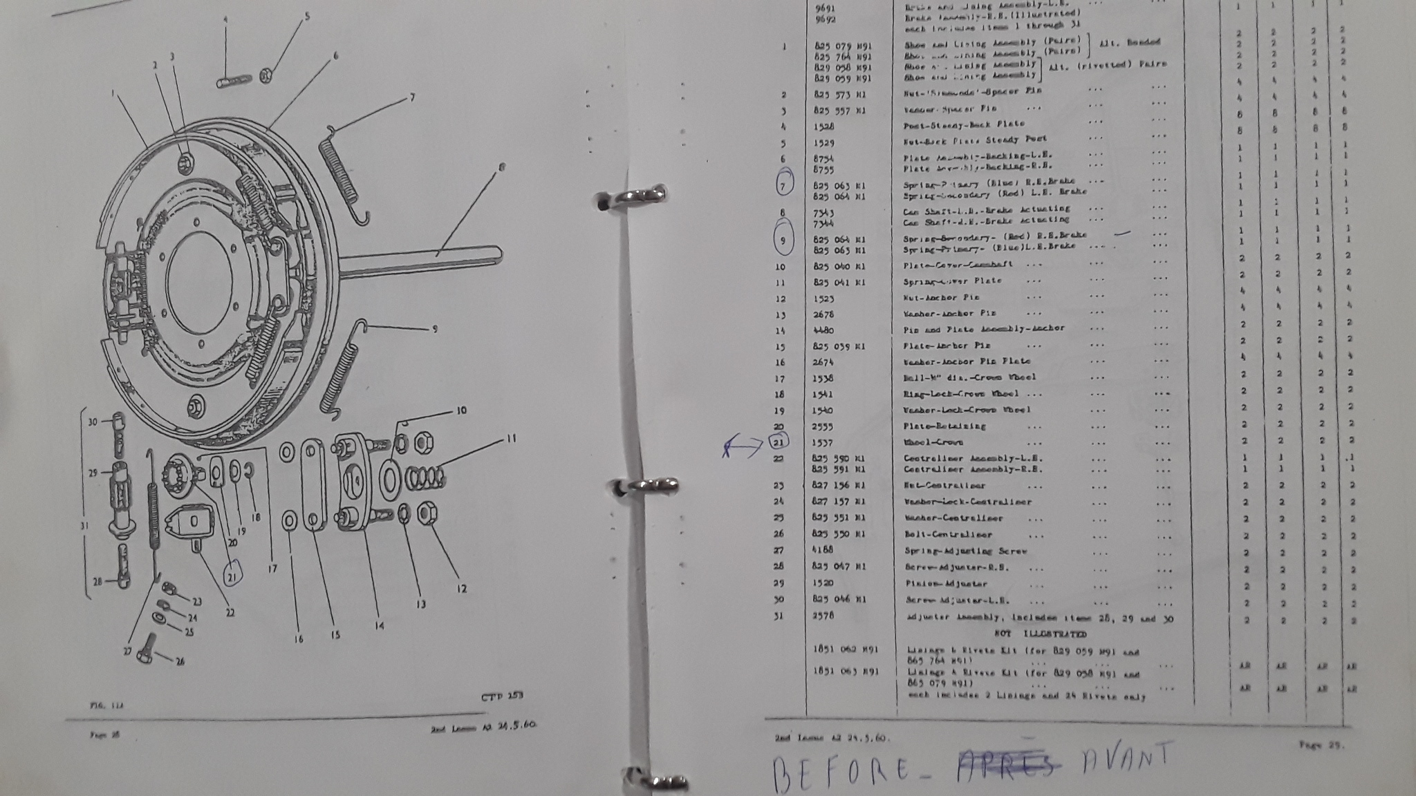

Merci pour cet envoi mais en fouillant un peu sur le net, j'avais fini par trouver cet éclaté. Avant de me lancer dans un démontage j'aime bien voir un éclaté cela évite de jouer les "bourrins". La rondelle fendue n°18 n'est pas facile à faire sauter. Il faut l'écarter et la faire glisser sur le carré. Elle n'est pas élastique, je pense en fer doux, plus épaisse que les circlips actuel. On verra si elle peut être remise en forme pour assurer le maintien du carré en place.
Je comprends maintenant pourquoi l'écarteur de mâchoire est dans cet état. Une des vis 28 ou 30 bloque à un moment dans la pièce en laiton sur 4 à 5 filets puis se visse facilement. Les dents ont été forcées lors d'un réglage et ne peuvent plus être actionnées par la roue dentée qui elle aussi a souffert
A la remise en état du tracteur et des freins j'avais déjà débloqué cette pièce (les traces de glissement dans l'étau sont encore visibles) et graissée opération renouvelée au remplacement des tambours.
J'attends la pièce d'occasion qui est en bon état extérieur et j'espère que les vis 28 et 30 ne seront pas trop grippées...

Et non Patrice tu n'as pas bien regardé l'éclaté ! Les crans que l'on sent en manœuvrant l'écrou carré sont provoqués par une bille logée entre la roue dentée et la flasque arrière. Il y a effectivement une plaque avec un ergot pour empêcher sa rotation puis une rondelle ressort (c'est elle qui permet le passage des crans et évite les rotations intempestives) avant la rondelle fendue. Harry et ses ingénieurs avaient pensé à tout.
J'ai démonté pour faire un tuto à mon vendeur qui a des problèmes de santé en ce moment pour lui expliquer la simplicité de l'opération sachant que le tambour est démonté ainsi que la trompette du pont et stocké à l'abri... remontage prévu pour 2023 maintenant !

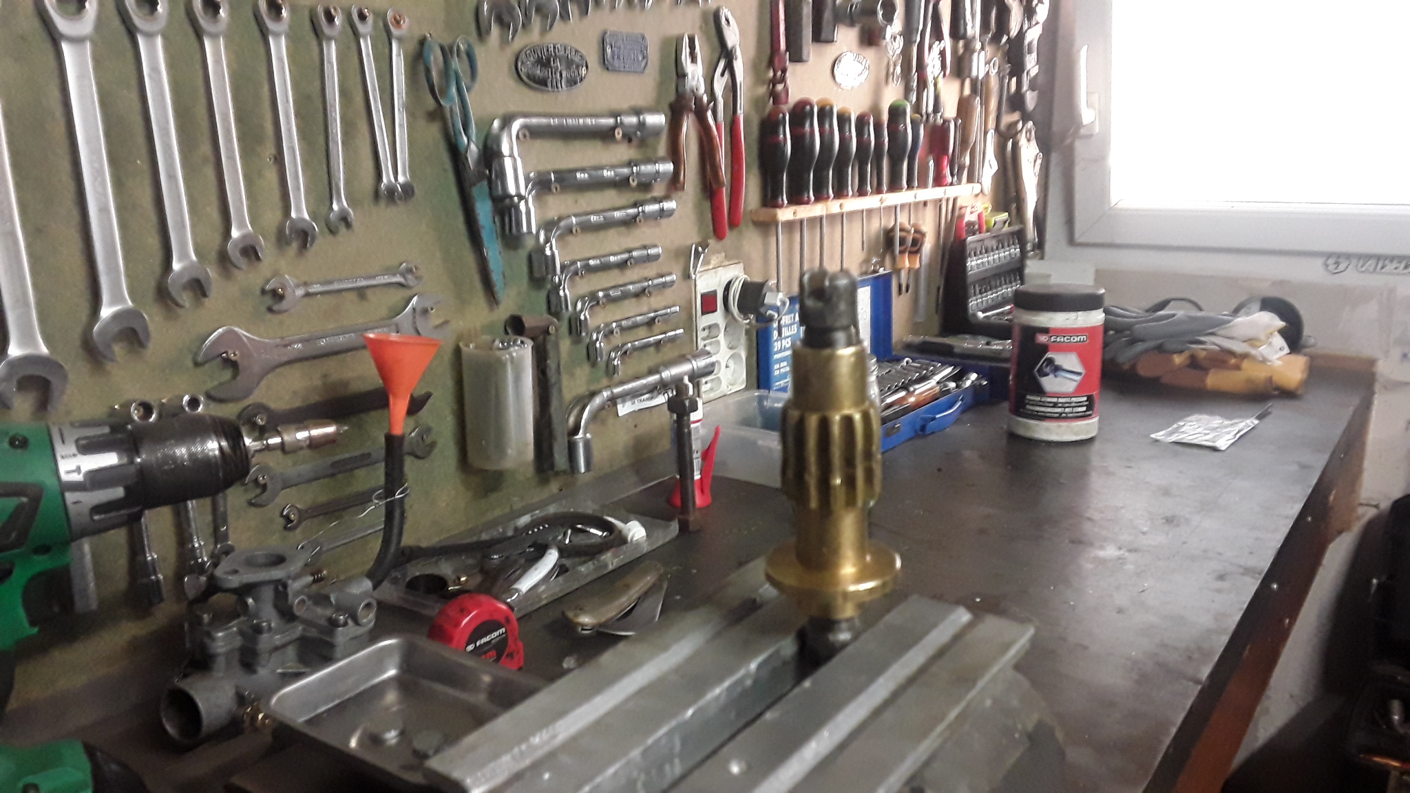

OUF ! trois mois pour régler ce problème. Pièce trouvée (mais pas donnée), mais quelle galère entre les vendeurs qui mettent en vente mais ne répondent pas, ceux qui après quelques échanges ne donnent plus signe de vie, les profiteurs...
La pièce trouvée était en bon état, les vis gauche droite qui écartent les mâchoires pas trop grippée dans la pièce laiton. Après leurs première extraction, j'ai utilisée de l'huile de coupe pour "rafraichir" les filetages. Cette huile est plus "collante" et reste bien sur les filets puis graisse cuivrée en finition de montage.
