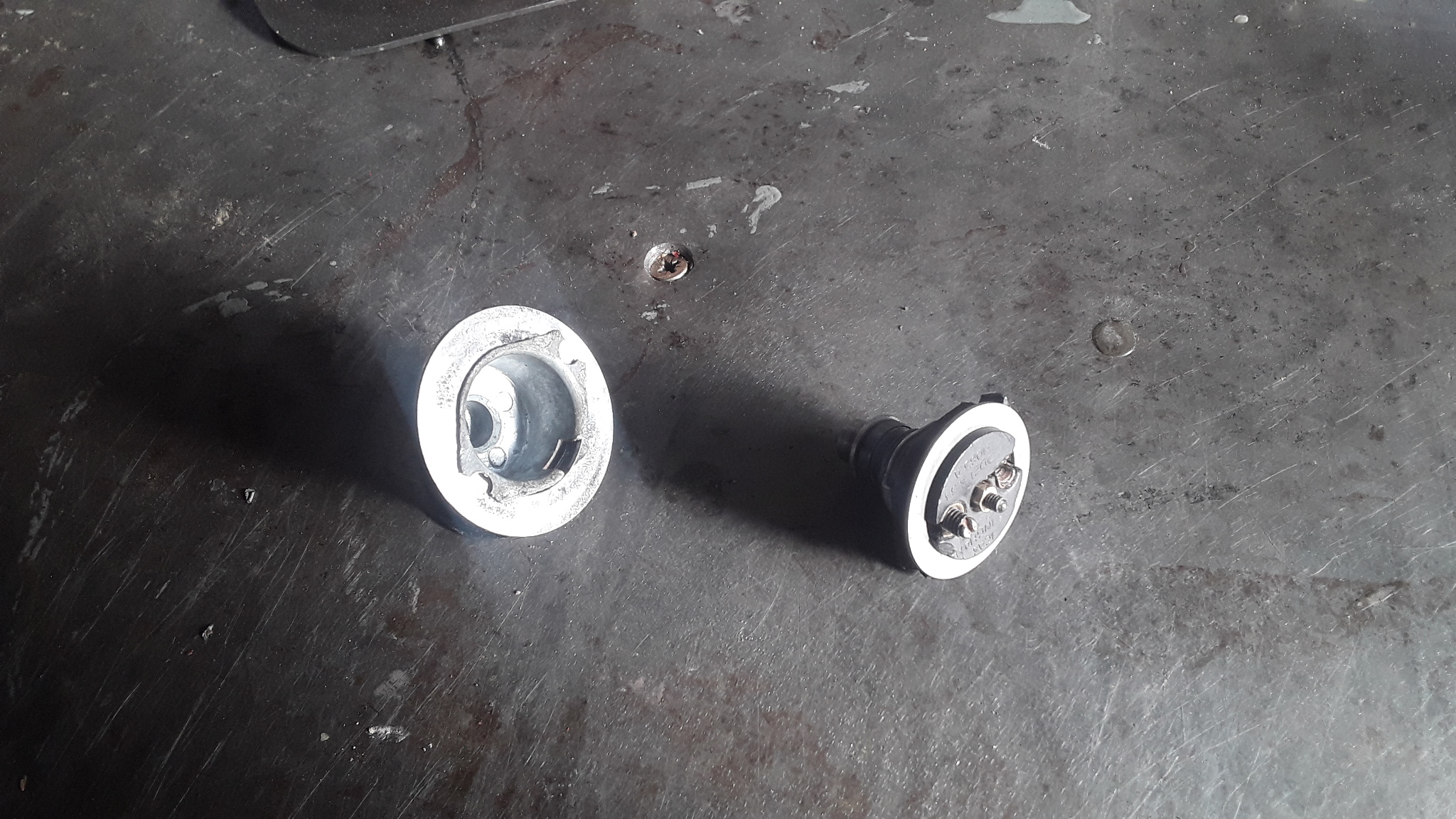

Message par NicoZ120 » 01 Nov 2022, 06:48

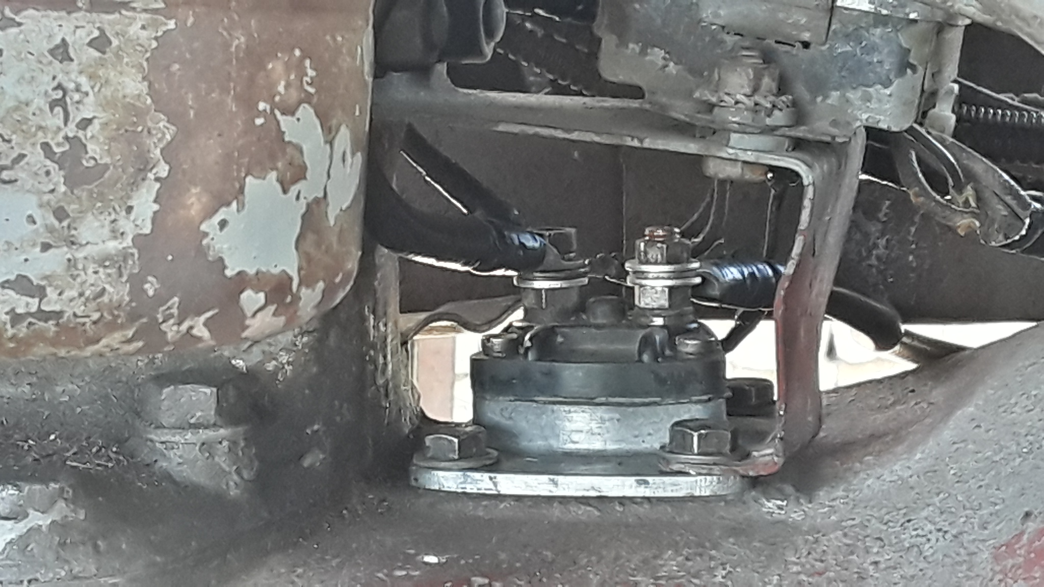

J'ai restauré mon starter switch ST18
Pour commencé c'est un modèle précoce qui est riveté, donc il faux foré les rivets
Je le fait par le dessus pour pouvoir avoir les cotes, pour en refaire des neuf
Une fois le démontage terminé on constate que c'est très sale a l'intérieur, donc nettoyage obligatoire
Le reste peint en noir est microbillé, et repeint en noir
Il est comme neuf a sa sortie d'usine
Nico

Re: Restauration de mon fergi TE 18530 de 1947
Message par Fabrice ff30 » 01 Nov 2022, 07:00
bravo

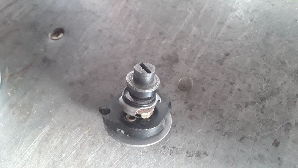

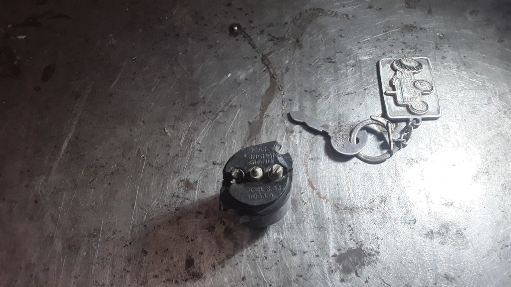

Message par patou18 » 01 Nov 2022, 12:40
C'est pratiquement le même monté sur mon TEA ! Me rappelle quand je l'ai nettoyé, on ne voyait pas les éléments cuivre tellement c'était sale. Par contre je n'avais pas de sertissage. A noter que depuis le temps, il n'y avait aucune usure, c'est quand même de la super qualité.
En regardant dans mes pièces, retrouvées un contact clé comme le tien avec la clé LUCAS.
Me faut le réparer, la bakelite est cassée et les fils étaient soudés dessus :shock:
En attendant remis 1 adaptable, mais j'en attends un autre origine ces jours-ci avec sa clé.
Bon courage pour la suite.
Message(s) : 1831

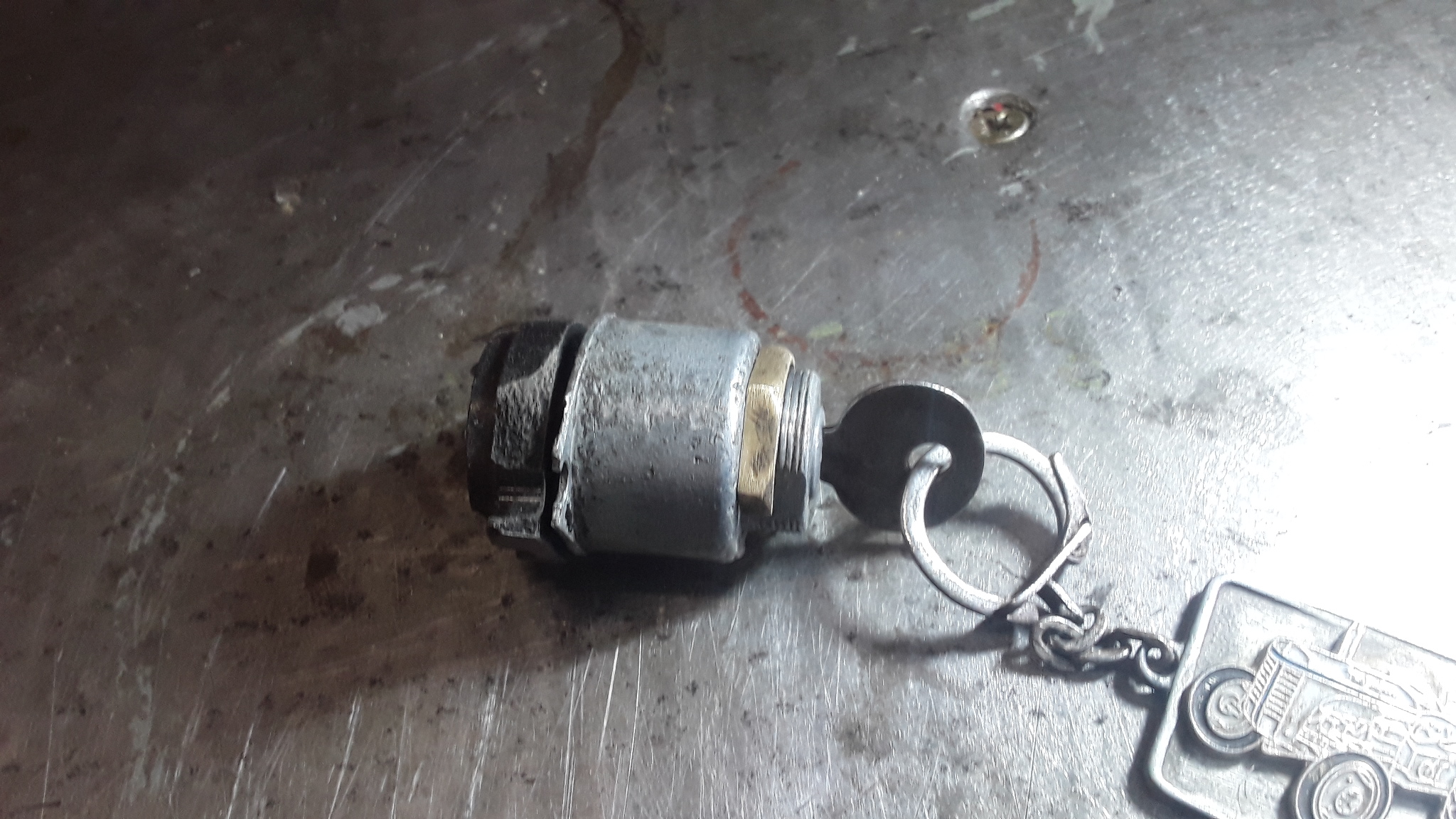

Message par patou18 » 01 Nov 2022, 15:04
Je n'ai pas retrouvé les photos du nettoyage intérieur
Pas osez intercaler de photos persos dans ton sujet qui se fait en continu.
Je les mets car tu me le demandes, après avoir été vues, je peux les enlever.
Message(s) : 1831
Message par NicoZ120 » 01 Nov 2022, 16:15
Non les photos ne me dérange pas du tout :wink:
Tu peux les laisser
Ton starter switch est le bon pour le modèle que tu a j'en ai également un neuf en boite que tu a du certainement voir
Pour restauré ton ignition switch cela va être compliqué :cry:
Il est vraiment amoché
Au pire je peux y regardé si tu veux :wink:
En tout cas ne le jette pas, en fin si tu veux le jeté je te donne mon adresse :D
en plus c'est des rivets creux en cuivre je n'ai pas démonté le mien car je n'ai pas encore trouvé ou fabriqué la matrice pour ses rivets
C'est quoi comme modèle que tu va recevoir ?
Message par patou18 » 01 Nov 2022, 17:06
Une idée de réparation, percer les rondelles et les affinées le plus possible pour qu'elles soient adaptées à la forme des pattes de retenues. 2 petits rivets pour joindrent les 2 rondelles
Mécanisme intérieur, c'est du solide ! Sur l'adaptable une boule plastique avec 2 petites lames insérées pour frotter sur les plots contacts.
La rondelle, c'est pour adapter et lui donner la forme des " pattes " manquantes
Nico
Je pense que c'est le même d'après la photo envoyé par le vendeur.
J'ai déjà vu vaguement comment le rénover, du moins faire pour qu'il soit de nouveau opérationnel. j'ai beaucoup de pièces origine en réserve, dont quelques unes assez difficile à trouver. Sur le tracteur, beaucoup de pièces origines souvent manquentes sur nos fergies où très abîmées. Je garde tout ce je demonte, j'attends d'avoir une occase de trouver la même pièce, avec les 2 j'en refait 1 que je remonte sur le TEA
Message(s) : 1831
Message par NicoZ120 » 01 Nov 2022, 17:52
Oui pareille pour moi je garde tout
Je viens de récupéré toute les connexion d'origine du faisceau d'origine que j'ai eu :mrgreen:
Je vais les restauré et les utilisé sur le nouveaux faisceau ( il a déjà toute les connexion mais c'est pas des lucas d'origine :mrgreen: )
j'aime autant avoir les bonne d'époque
Qua tu comme pièce difficile a trouvé, c'est toujours sympa de voir :wink:
Moi je pensais te faire un moulage de la bakélite et le couler en résine noir
Je peux te faire la visse manquante si tu veux
Nico
