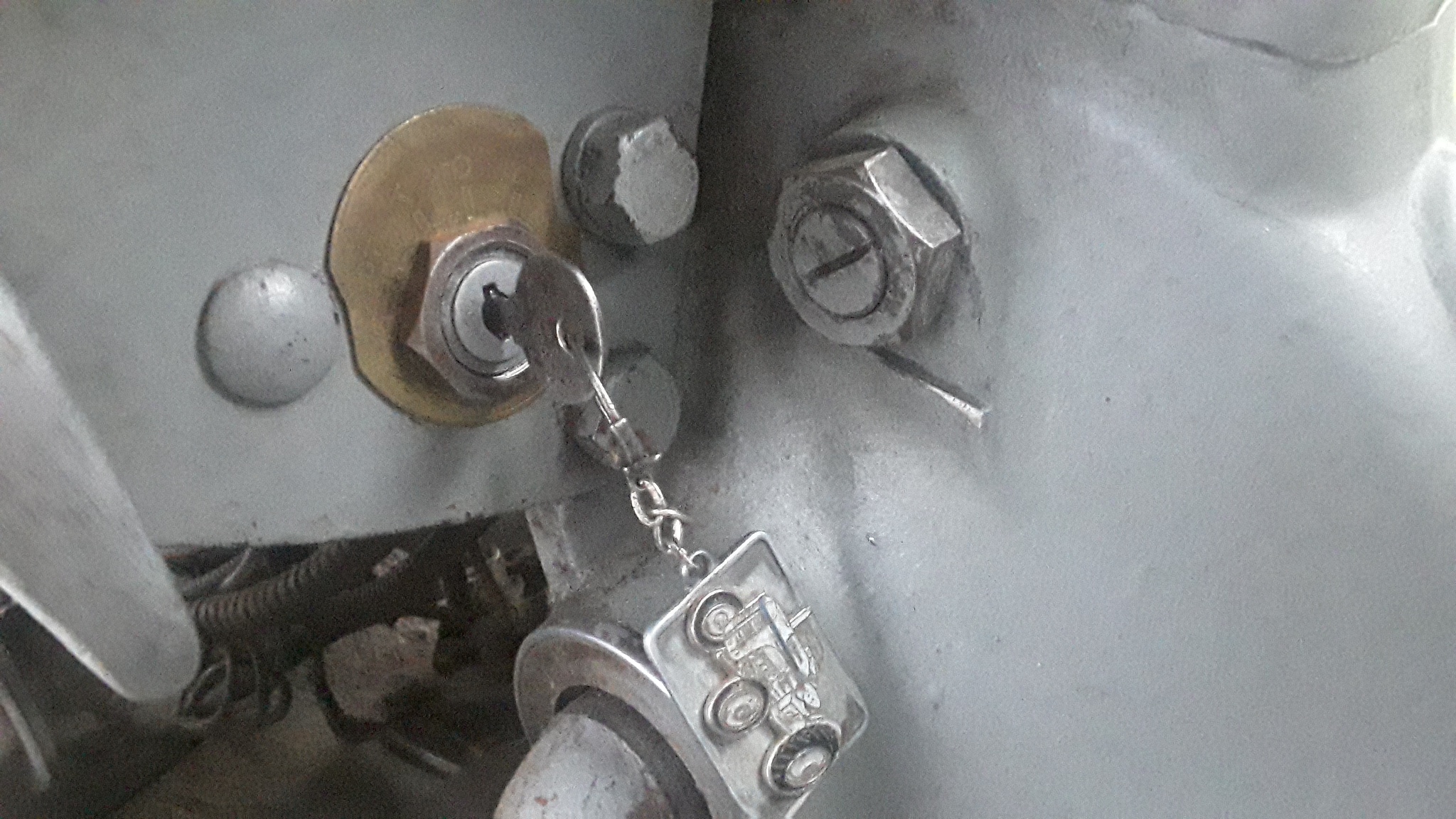

C'est cette pièce Celui-ci est un adaptable, mais la clé marqué LUCAS est origine
Ce sont les mêmes clefs sur tous.
Je me suis peut-être mal expliqué. Le contacteur démarreur, c'est plutôt la pièce qui se trouve sous le porte batterie. Contact par une biellette poussée par le levier de vitesse TEA20

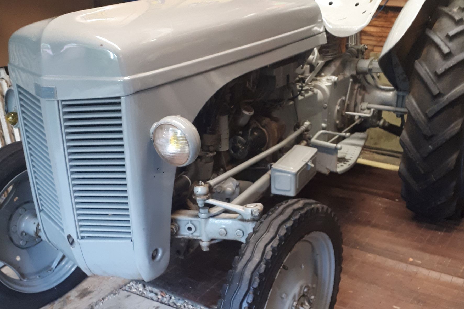

Et le TEC de 56 sur lequel je viens de remplacer le joint de culasse, vidanges ect.. Encore un peu de taf pour qu'il soit terminé

Franck 2 tracteurs ! Tu comptes embaucher :wink:
Ou il y en a 1 pour la semaine et l'autre pour le dimanche haha
Oui je sais, un peu lourd :roll: pas pu m'empêcher, mais c'est pour la détente, après tout ce boulot on peut se lâcher lol

Bravo pour tes tracteurs fonctionnels. J'aime bien les tracteurs dans leur patine liée aux affres du temps mais celui ayant subi une rénovation cosmétique est pas mal non plus. Cela n'engage que moi...

Massey 37 ,ils sont tous les 2 fonctionnels j'ai une petite préférence pour le TEA ,dans sont jus! J'aime également les véhicules avec leur histoire, le Tec à été restauré, pas trop mal d'ailleurs, et j'ai pu me rendre compte qu'il a été bichonné, pas d'usure prononcée sur l'ensemble .. Je te tiens informé pour les pièces !
