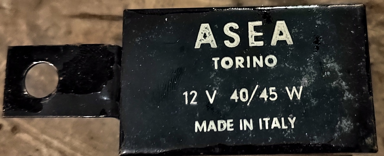

En pleine remise en route de mon TEK 20 je suis tombé sur le fusible de la centrale de clignotant mais bien sur aucune inscription sur le fusible.
Elle fonctionne en 12V, 40/45W soit une intensité de 3,3/3,75A.
Quel fusible utiliser ? Inférieur ou supérieur à l'intensité nominale ?
Ci joint quelques photos de la centrale.
Merci à tous
Emmanuel

À voir la photo du porte fusible, ce serait un fusible " steatite " blanc. L'amperage pour le steatite blanc est de 8A Voir si plus d'ampoules ( avec remorque ) même un 10A vert peut faire. Attends d'autres réponses, montage ancien, mais pense pas que ça ai changé.
Si ça peut te dépanner.
