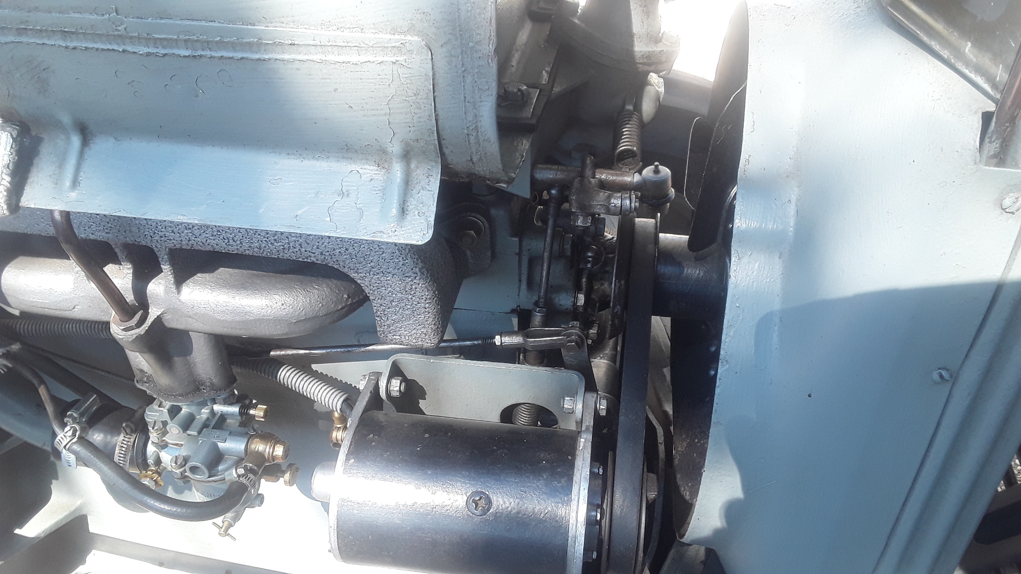

j'ai récupéré un vieux petit TEA 20 qui a du séjourner quelques années en bord de mer pour la mise à l'eau de petits bateaux...
PLusieurs années aussi qu'il n'a pas tourné :dodo:
Je l'ai déjà redémarré, après m'être un peu tiré les cheveux. Les fils électriques n'étaient plus conducteur tellement ils étaient oxydés.
Je suis à la recherche d'un ressort, celui du régulateur qui "tamponne" les montées et descentes de régime. ref 9 sur le schéma ci-dessous.
Cliquez sur l'image pour voir l'ensemble!!
Je ne le trouve pas sur les catalogues de pièces en ligne, aussi si quelqu'un dispose de ce ressort sur une épave qui ne sera plus restaurée, je suis preneur ange

Message par dan » 24 Août 2022, 11:49
Bonjour Patrice,
merci encore pour ta réponse.
J'ai parcouru le lien indiqué, et au vu du ressort, j'ai plutôt le sentiment que ce serait plus le "governor spring" bcp plus long...
qu'en penses-tu?
Dan
dan
Message(s) : 103
Inscription : 24 Avr 2006, 13:00
Localisation : Normandie 27, France
Re: ressort "régulateur"
Message par patou18 » 24 Août 2022, 14:48
En haut ressort - 9 - en bas ressort autour du plongeur -
REF ressort haut - spring 825 033 M1
" " bas - " 825 035 M1 moteur 85m/m
Je t'ai donné le nom du ressort indiqué - 9 - sur le schéma que as mis dans ta question.
C'est le plus court avec ses extrémités " crochet opposé arrondi " fixé en haut horizontal "
L'autre, ressort vertical plus long, la biellette verticale ( plongeur ) passe au travers du ressort. Un côté plat s'accroche en haut du plongeur et l'autre fixé a la commande principale régulateur en bas ( crochet rond )
Pas d'importance, tu fais ton choix de ce qu'il te faut. Attention au frais qui s'ajoutent au prix indiqué + envoi + dédouanement + tva sur le tout Ça fait grimper le prix de base indiqué en £ ( livre ) Voir aussi si " livrable en France " certain site anglais ne le font pas.
