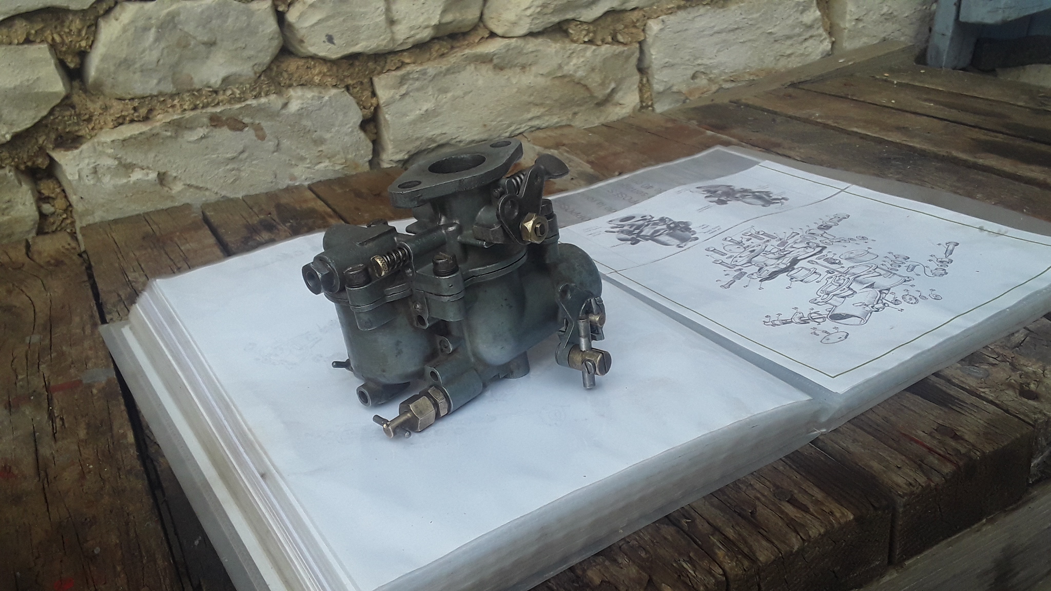

Message par patou18 » 13 Juil 2022, 18:06
Trouvé carburateur ZENITH 24T2 origine made in england
Débit essence réglé par vis pointeau en croix réglage type standard " 2 tours "
Complet, sauf la liaison ( tige verticale ) entre les 2 papillons
Manque la tige verticale qui relie les 2 axes papillons, ouverture gaz et démarrage à froid. Sinon complet pour les principales pièces, pas de choc ni foirage de pas de vis.
Plus qu'a pré nettoyer avant le démontage complet, après ce sera remise à propre de toutes les pièces.

Message par patou18 » 13 Juil 2022, 18:28
RE ZENITH 24T-2
En passant, si vous avez la pièce manquante, suis preneur :wink:
Peut-être réalisable à la main, la tige n'est trop complexe a réalisé.
Du jeu dans l'axe volet gaz, vaudrait la peine de monter un kit réparation, à voir
C'est remonté, belle pièce occasion, surtout modèle original.
Nettoyage des pièces internes et des 2 parties du carbu.
Brossage du bâti et des petites pièces, passé le tout à l'essence et laissé la nuit trempé dans du WD40 Passage a l'air comprimé et fil de fer pour dégager tous les trous. Retrempé dans l'essence pour voir si ça passe bien partout et remontage.

Message par patou18 » 14 Juil 2022, 14:35
Bonjour - RE ZENITH 24T-2
Refait tige de liaison des 2 volets à partir d'un petit crochet - S - juste le diamètre pour coulisser dans le tube de guidage de la tige sans jeu.
Quand on tire la commande starter grâce à la liaison vers le volet gaz ça ouvre un peu
plus légèrement celui-ci pour laisser un + mélange vers la pipe admission.
C'est le tube qui selon son réglage en hauteur permet plus ou moins l'ouverture du volet haut. Fait un essai remplissage ESS flotteur et clapet OK. Maintenant faut voir monté sur le FERGIE mais je crois que ça le fera.
