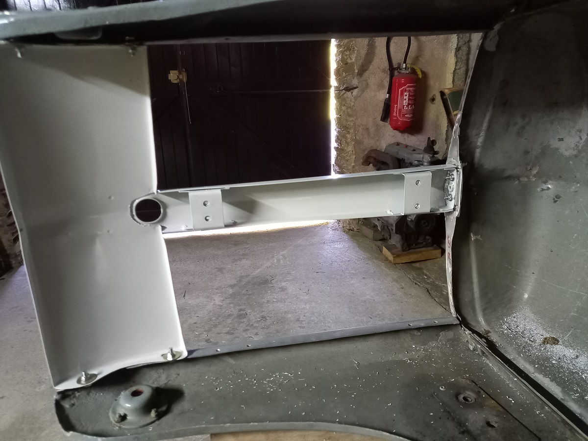

Message par Fredo7710 » 24 Juil 2022, 10:38
Salut à tous
Pour la tige de capot j'ai trouvé comment la monter correctement, elle a eu un bon redressage car n'étais pas mise dans le bon sens.

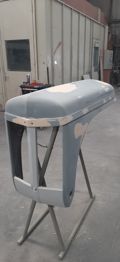

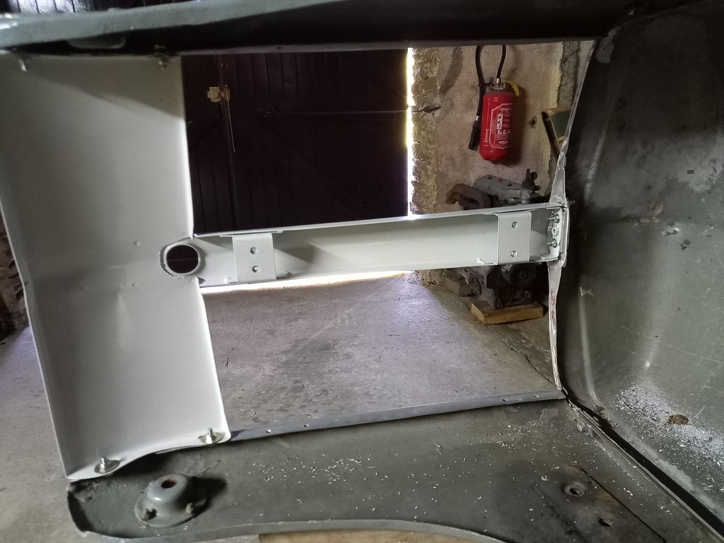

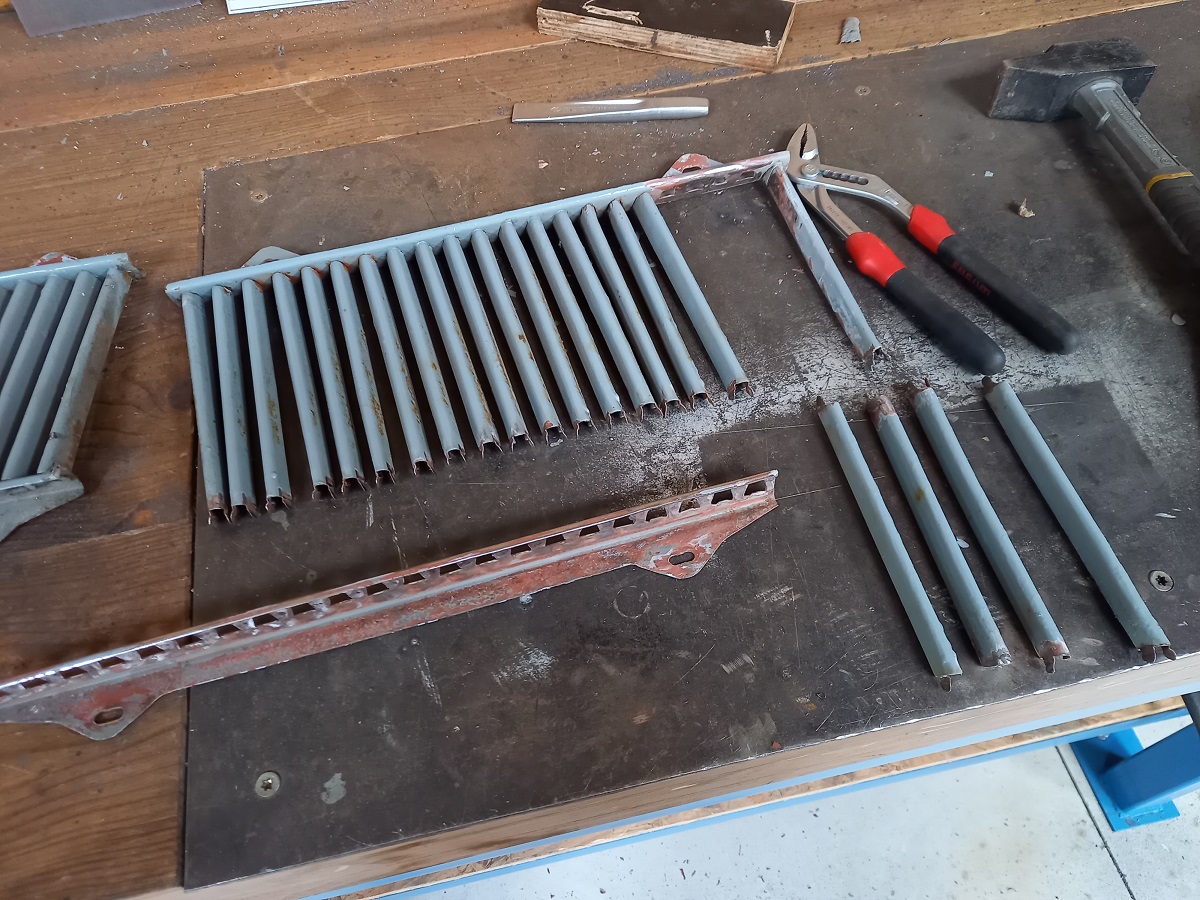

Les travaux sur le capot s'avancent :
- les grilles ont été redressées car bien cabossées et soudées aux endroits où les pattes étaient coupées
- la partie avant en T (en blanc sur la photo) a été remplacée par du neuf car elle était vraiment trop déformée ,

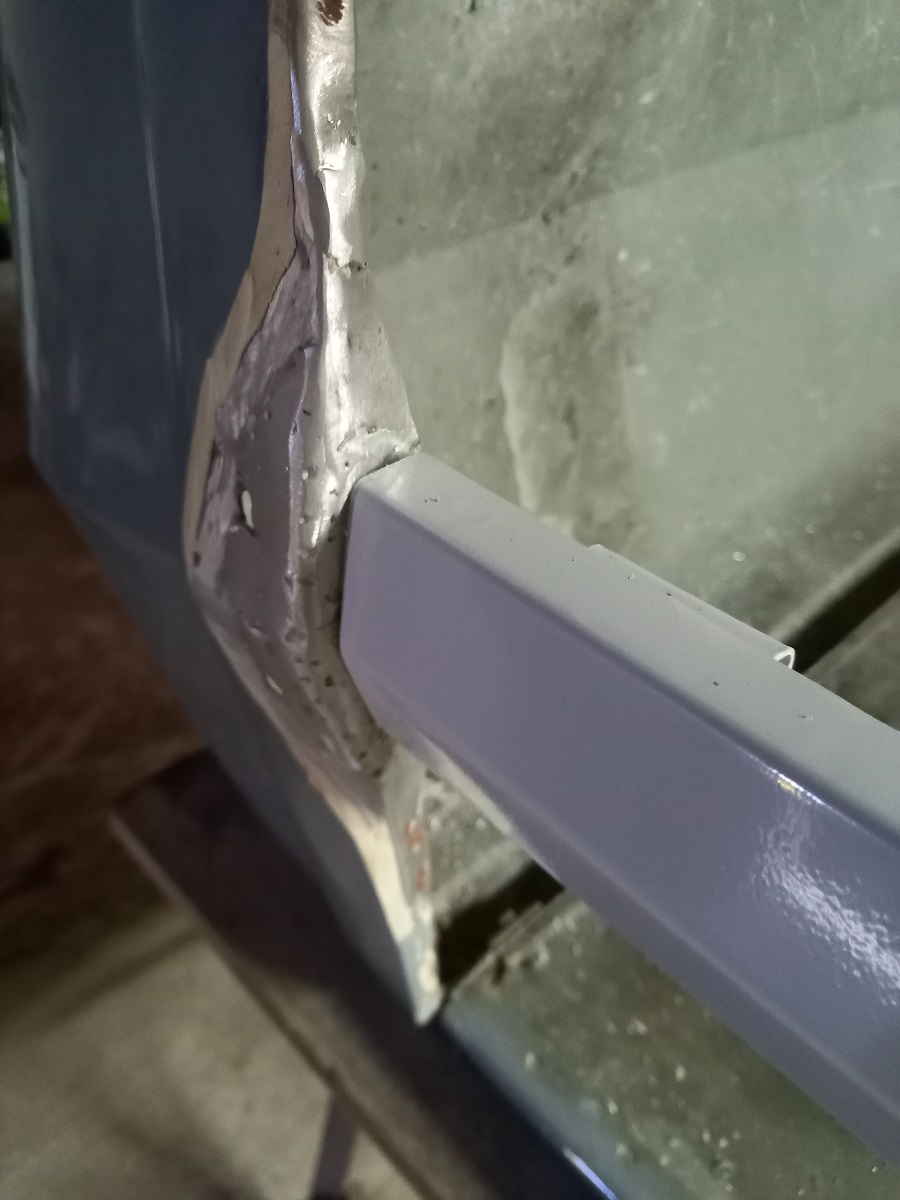

j'ai aussi ressoudé le capot à divers endroits où il était fissuré, pas évident sachant que c'est de l'aluminium mur
- et voilà l'endroit qui a demandé le plus de travail : il n'y avait presque plus d'alu,
ce n'étais que du mastic avec un bout de feraille et des rivets pfff
Le capot est actuellement en peinture, c'est un voisin carrossier qui va le peindre...

Message par Massey 37 » 24 Juil 2022, 16:10
Bonjour Fredo et tous,
Bravo pour la remise en forme du capot et des grilles de calandre. C'est souvent là que les chocs arrivent et ce n'est pas facile (pour l'avoir vécu) à remettre en forme. Mais avec un peu de patience et de méthode on peut faire de belles choses et tu nous en apportes la preuve.
Quand on en est là c'est que la fin approche et je suis impatient de voir le résultat quand on a vu le point de départ.
Bon courage pour la suite et à bientôt.
NB : si un jour tu as la chance de trouver le "pare buffle" qui se fixe sur le train avant n'hésite pas il assure une bonne protection du capot sans défigurer le tracteur.

bravo Fredo pour ce "rattrapage " de capot, mastiquage super bien fait, on verra plus rien un fois peint. D'où l'importance de garder les photos avant la remise a neuf, pour ceux qui n'ont pas suivi la restauration, difficile de croire a l'état d'avant. D'où viens les capots alu sur les fergies, option ou seulement certains modèles? Dans ce cas, côtés et capots alu ou peuvent ètre mixtes tôle/alu?

Message par Fredo7710 » 03 Août 2022, 21:42
Salut !
@ Massey 37 : oui la grille est un peu pénible à redresser, d'autant plus que tout se déforme en cas de choc (entourage, fixations...)
Le pare choc est un équipement optionnel ? j'en ai vu peu en photo, je pensais qu'il s'agissait de montage maison.
Pour ma part j'ai hésité à fabriquer un petit porte masses mais directement fixé au berceau de train avant ;
mais j'ai laissé tomber préférant le conserver à l'origine.
@ patou18 : mon capot était tout en aluminium, le dessus, les côtés et le T sous la calandre ; seule la grille est en acier.
Mon TEA est un anglais, c'est peut être l'explication ???

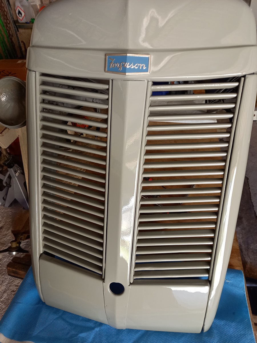

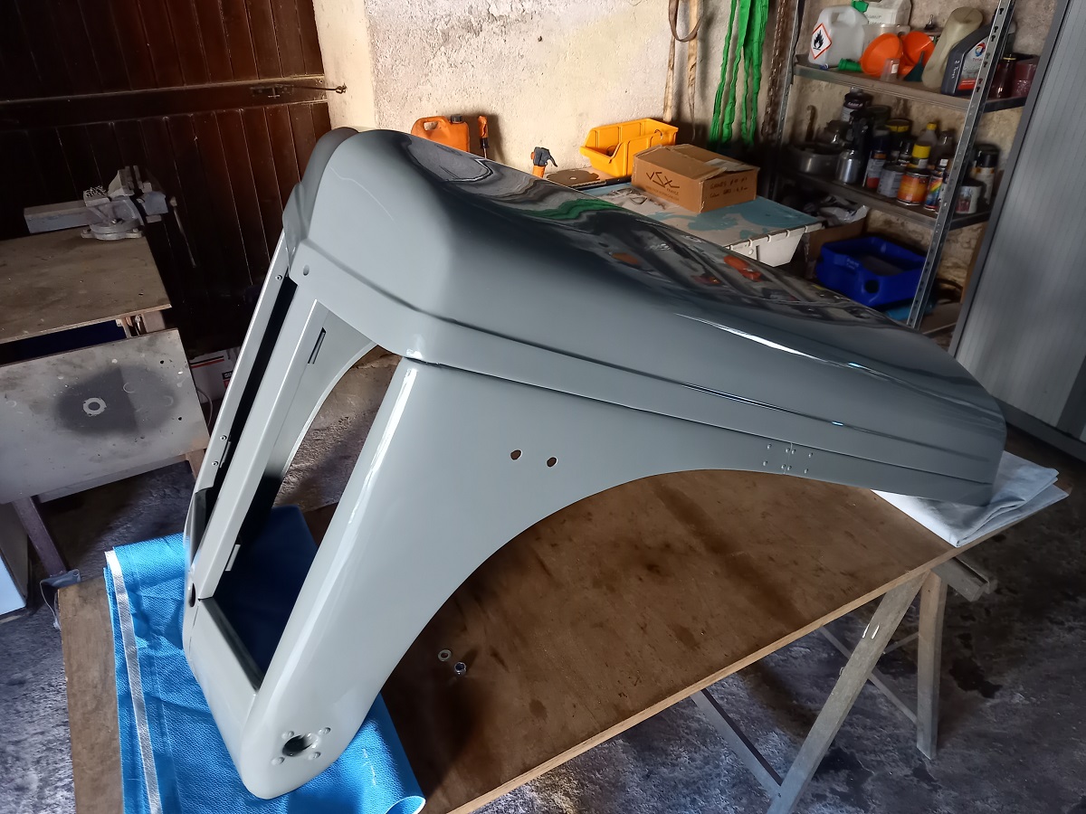

Voilà le résultat yeaaa
Et avec les grilles yesss

Message par bruno tacq » 04 Août 2022, 06:56
Super boulot. bravo et respect respect pour la finition.
Comme sorti d'usine. yesss

Superbe travail de tôlerie. Effectivement à quelques détails que seuls les puristes peuvent remarquer ( rivets pour fixer le support de basculement en pied de capot et encore peut être nécessaire sur un capot en alu) ce capot se présente comme sortie d'usine.
Continu comme cela et tu auras le plus beau TEA...

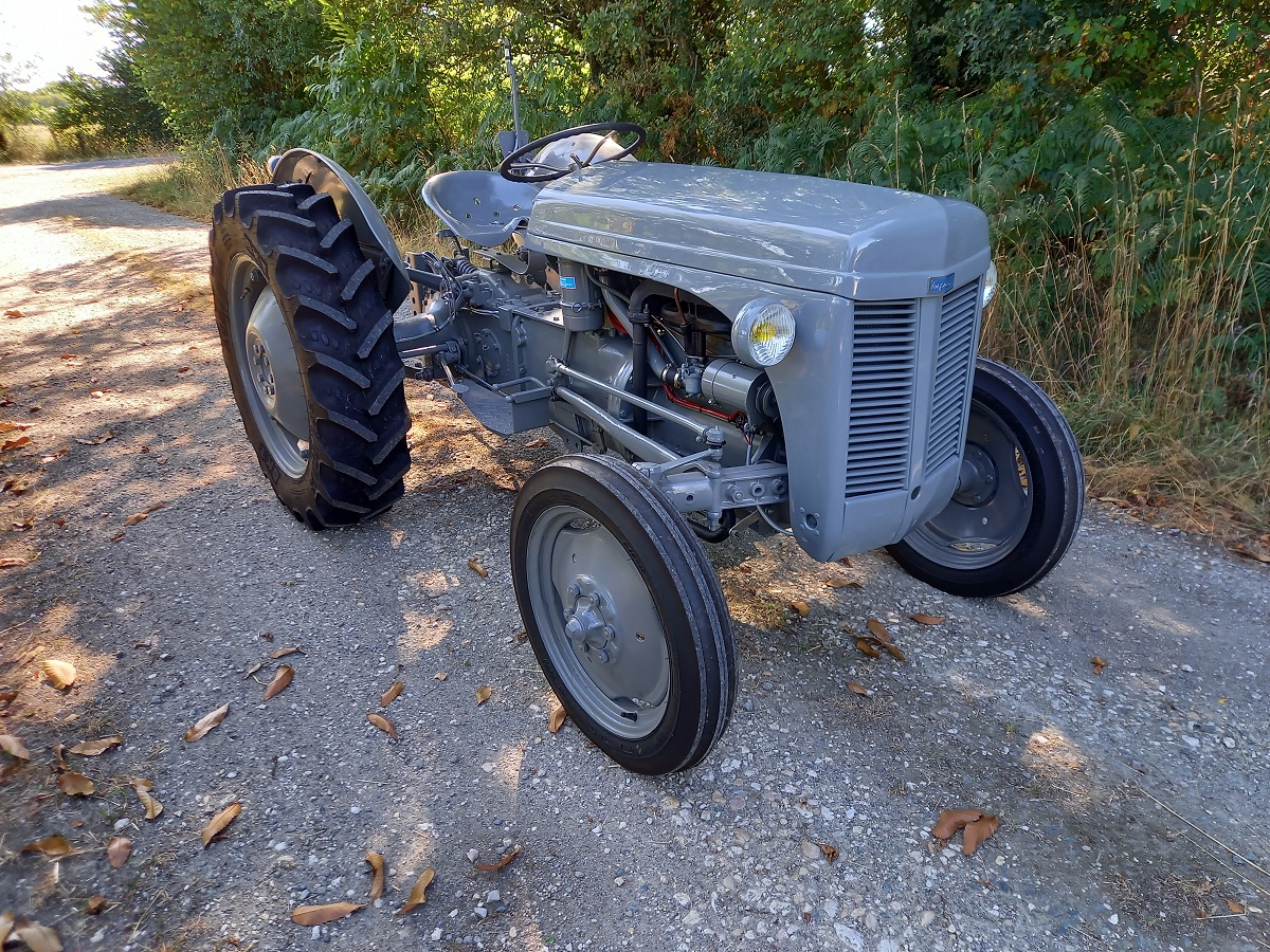

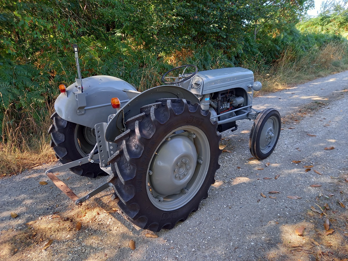

Message par Fredo7710 » 07 Août 2022, 09:29
Suite et fin des travaux de restauration sur ce petit TEA20... :rire:
Un grand merci au forum qui m'a permis de trouver beaucoup d'info et de précieux conseils respect
Merci à David (si il passe par là) pour la peinture du capot !

Message par Fabrice ff30 » 07 Août 2022, 10:07
Félicitations ton tracteur est sublime
Bravo pour tout ce que tu as fait dessus
Re: P'tit gris sauvé de la feraille !
Message par Massey 37 » 07 Août 2022, 17:01
Rien à redire il est superbe et bravo pour ta persévérance à redonner vie aux vieilles ferrailles.
A quand le prochain ?
Message par patou18 » 07 Août 2022, 20:03
Superbe travail +1 pour la finition peinture. A conduire avec gants blancs !
