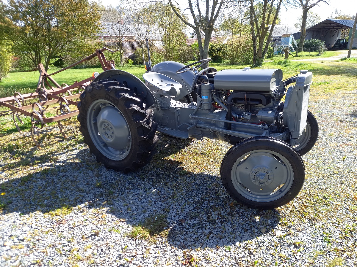

Petite sortie du week end dernier une fois l'électricité terminée,
j'en ai profité pour tester le relevage qui semble fonctionner correctement
Et un petit pépin : le voyant de charge reste allumé et éclaire énormément une fois accéléré mur
Donc régulateur HS, j'en ai donc commandé un directement...
Je l'ai reçu aujourd'hui et testé à l'instant : le voyant s'éteint une fois démarré et ça charge fort,
TROP fort pfff je suis à 15,30V au maxi ; à mon avis c'est beaucoup trop la batterie risque de ne pas aimer du tout.

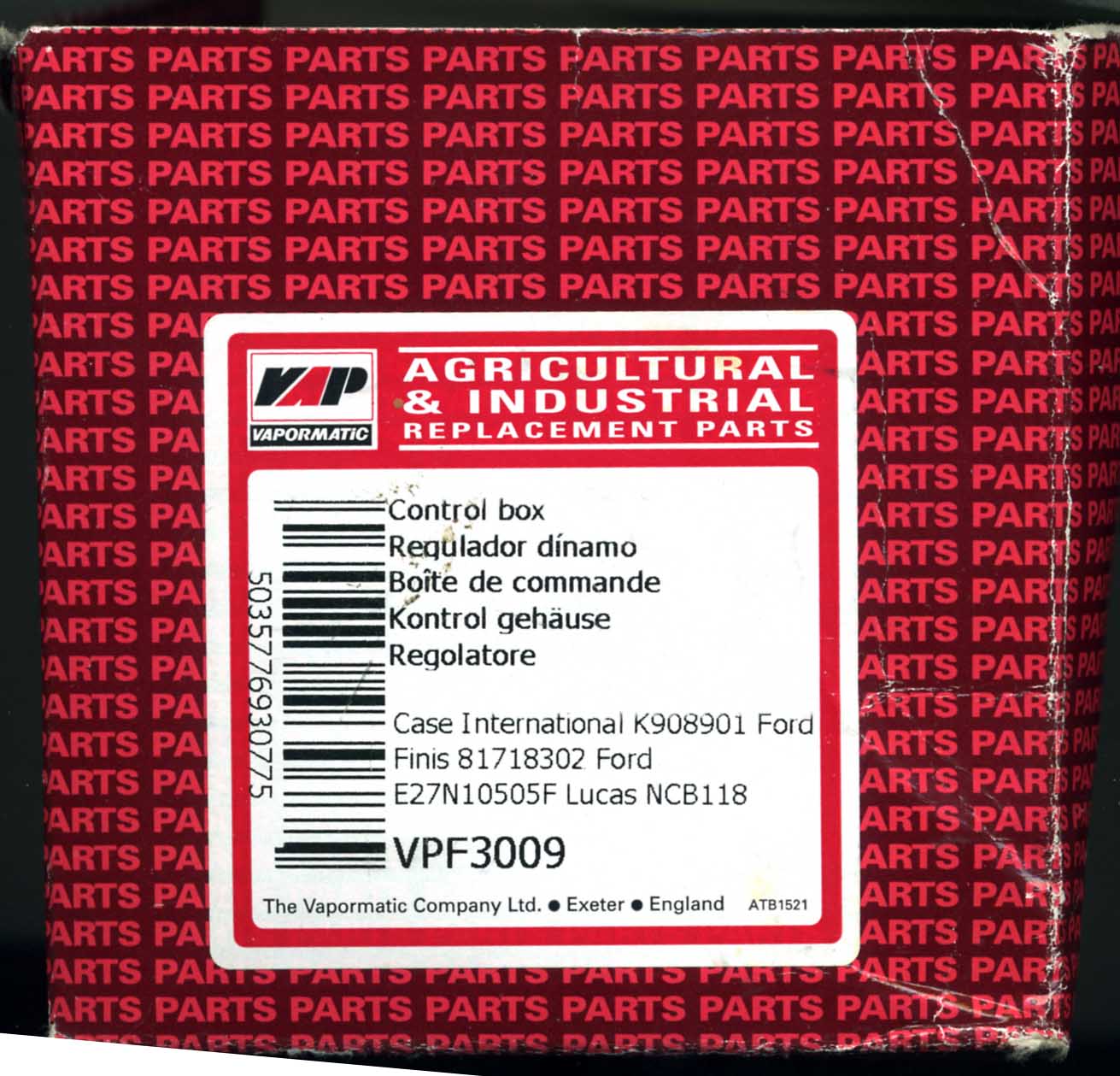

D'où vient ce "régulateur" ? certainement pas un Lucas, or il faut un Lucas pour l'associer à une dynamo Lucas, sinon cela ne peut pas marcher!
Voici un régulateur LUCAS, je dois l'avoir dans mes pièces de rechange. ( acheté il y a fort longtemps.)
JM

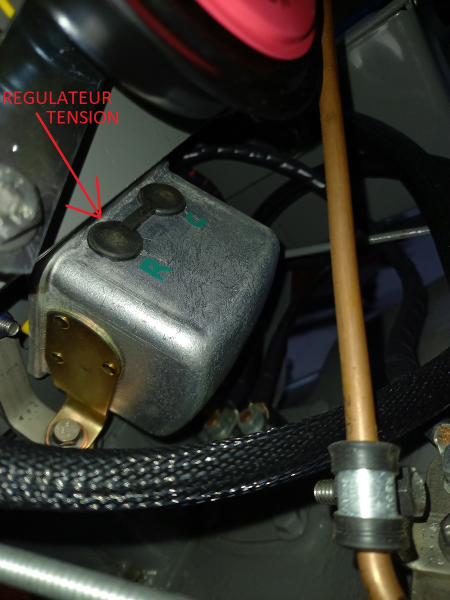

En ce qui concerne le reglage de ce régulateur, voici une photo une fois installé à sa place ;
en face chaque vis de réglage j'ai inscrit une lettre :
R > pour régulateur
C > pour conjoncteur ( pour ma part je n'y ai pas touché )
Pour régler la tension de charge il faut agir sur la partie régulateur donc la vis "R"
Attention il faut y aller tout doux, c'est assez sensible !
