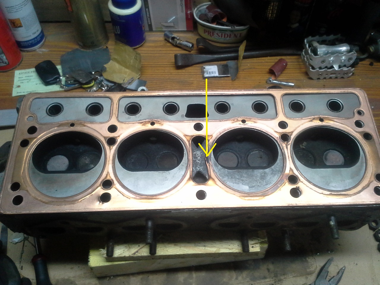

Début des travaux avec le démontage culasse :
bilan un cylindre rempli d'eau d'où le moteur bloqué !
+ bloc moteur resoudé
et voilà la culasse on y voit clairement le passage d'eau
Le bloc étant fendu et culasse bien creusée par la rouille, je décide alors de mettre les 2 moteurs en pièces
pour tenter d'en faire 1 ...

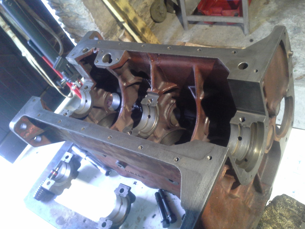

Le bloc de rechange qui va remplacer le fendu
La culasse qui a été rectifiée
Le carter moteur fissuré à l'endroit d'un boulon de crépine grr
que j'ai resoudé et retaraudé. J'ai mis plus épais de soudure à l'endroit du trou pour le consolider
Voilà pour les photos, j'essaye d'en remettre dans la semaine

Remontage du moteur, le bloc est rouge et provient peut-être d'un FF30 ???
(le numéro est SC ----- EF), les pièces semblent compatibles entre les 2 blocs :D

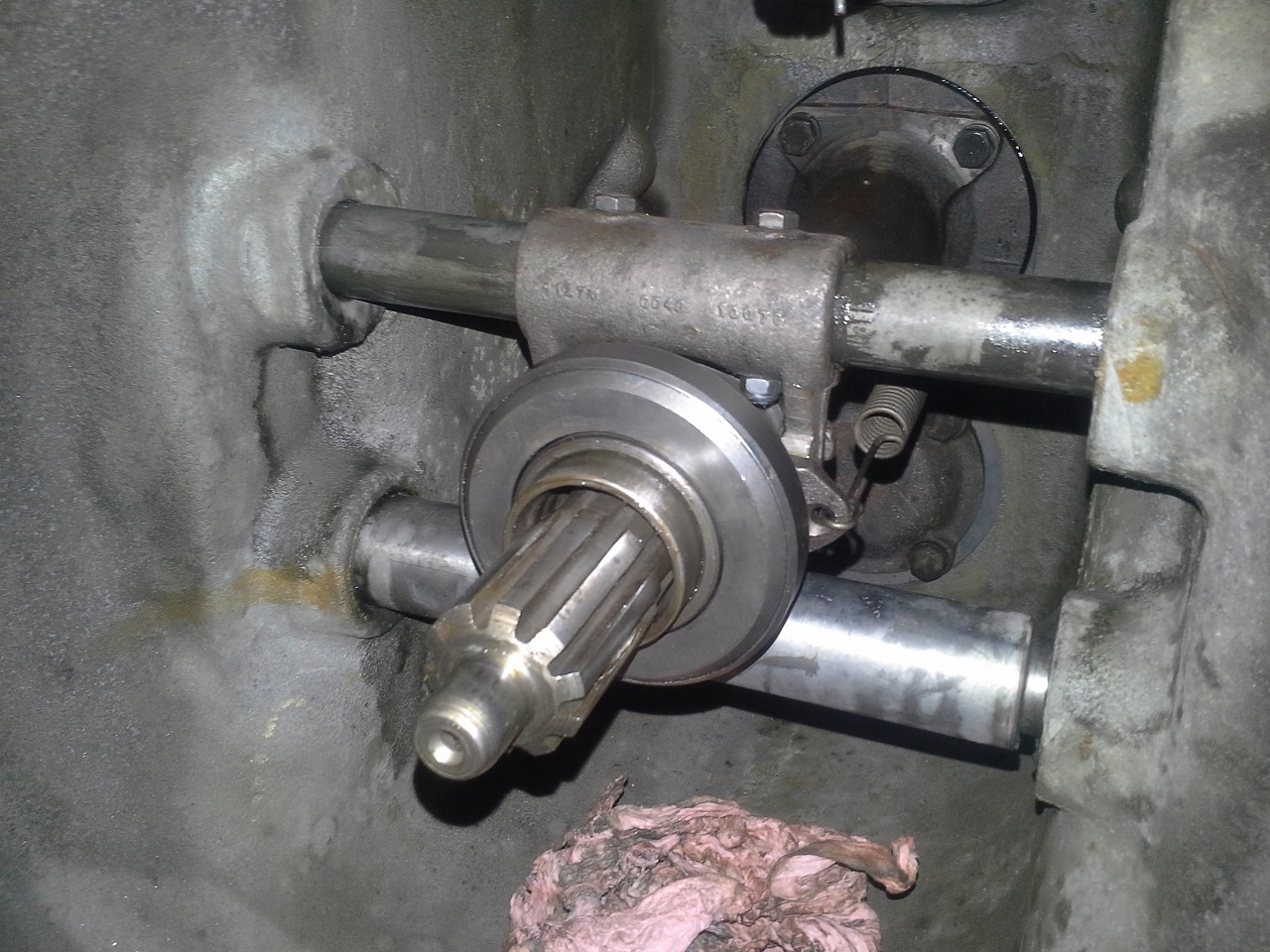

Et puis le disque d'embrayage neuf, avec changement de la butée et du joint spi d'arbre primaire

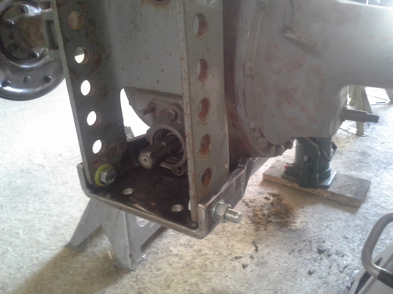

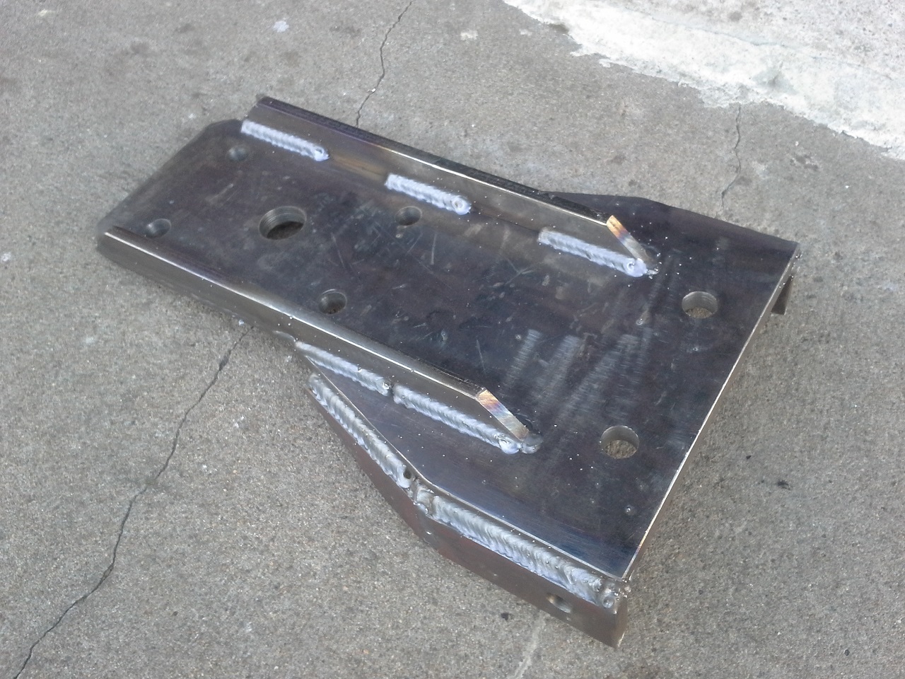

Fabrication d'un support pour recevoir l'échelle d'attelage qui n'est malheureusement pas d'origine
Une fois les boulons raccourcit ça devrait aller
et au passage, changement de l'arbre pdf pour être en taille standard

Le support pour ton échelle d'attelage, c'est toi qui l'a fait ?
Si ce n'est pas d'origine, mais fait correctement et pour améliorer le système, je dis bravo
Re: P'tit gris sauvé de la feraille !
Message par Massey 37 » 11 Déc 2021, 07:57
Pour quelqu'un qui prétends débuter dans la mécanique, chapeau bas. La fabrication du support pour l'échelle de crochet est digne d'un meilleur ouvrier de France en métallerie, bravo. Peut-être travailles tu dans ce milieu mais là, tu fais honneur à Harry. Ma seule inquiétude concernant ce support, c'est le dégagement en partie basse pour le passage de la protection de la tête de cardan. Se serait dommage que ce soit un peu juste.

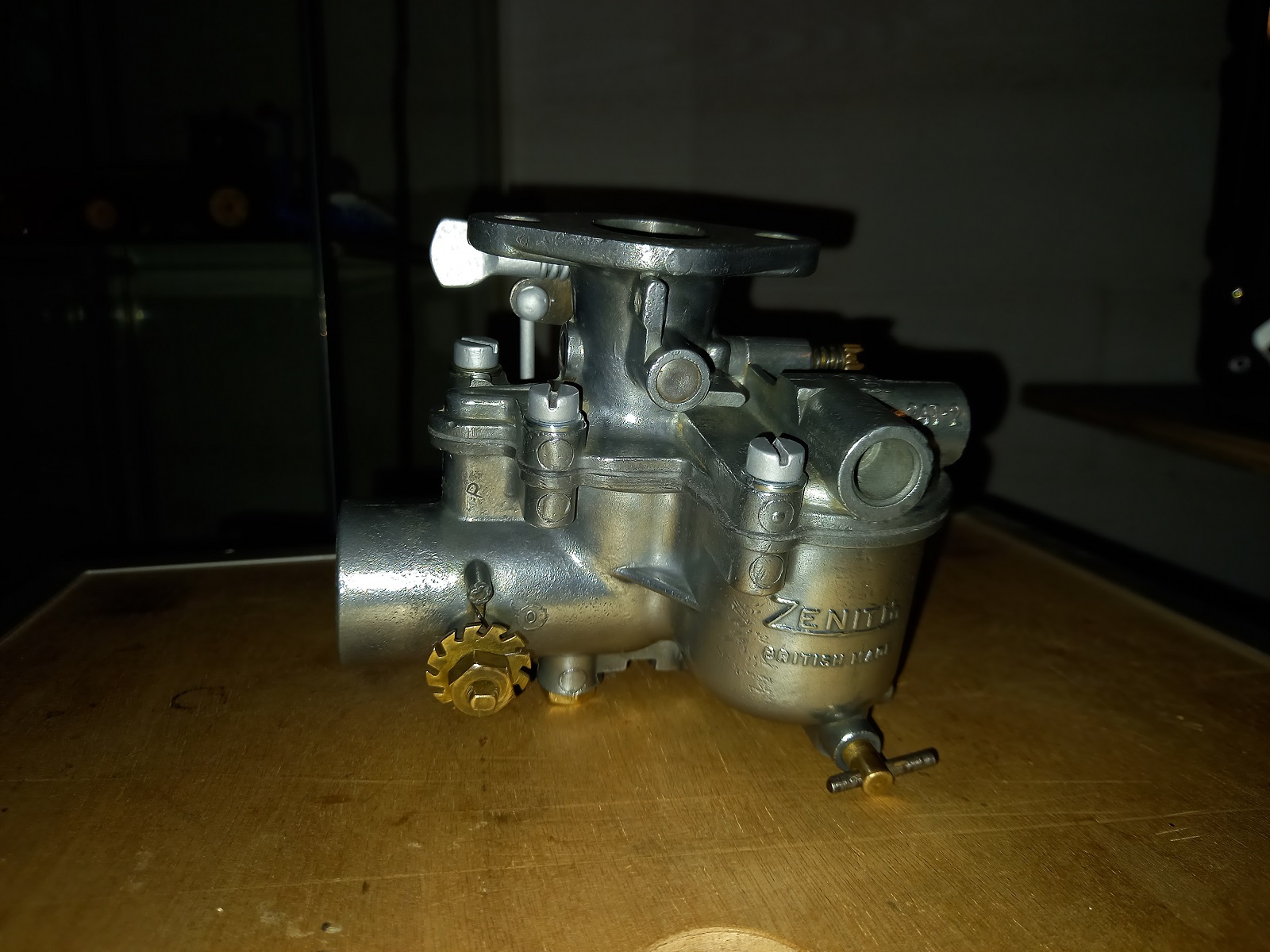

Par contre j'ai un souci de prise d'air ou de carburation, je m'explique :
il démarre bien avec le starter mais il faut que je le laisse sinon il pète et cale
Pourtant le carbu a été revu avec un bon nettoyage, des joints neufs et un pointeau neuf.
J'ai aussi recontrôlé l'avance à l'allumage et le jeu aux soupapes >> RAS
grr
C'est un zenith 24T2

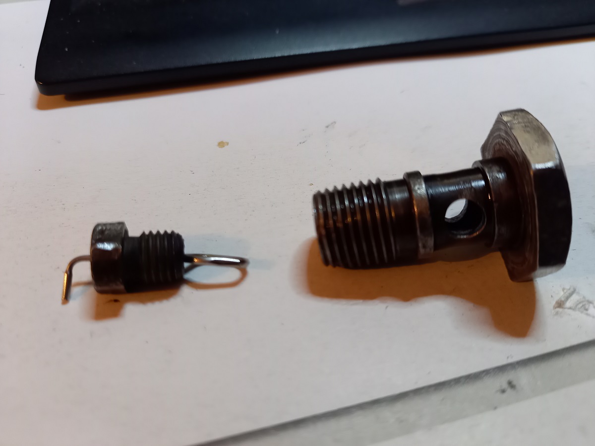

Je reviens avec mon problème de carburation...
Après plusieurs essais de réglages carbu , rien à faire pour obtenir un moteur qui tourne bien sans starter mur
Par contre ayant des symptomes d'une prise d'air ou mélange trop pauvre,
j'ai bouché sur l'admission l'arrivée des vapeurs d'huile du couvre culasse et là ça fonctionne le moteur tourne bien :D

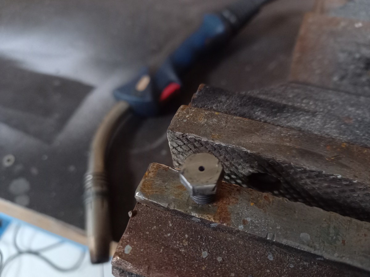

J'ai remarqué qu'il y a une vis qui doit servir d'ajuteur d'air montée à l'intérieur de la vis banjo du couvre culasse ;
à l'intérieur de cette vis il y a une petite épingle qui sert probablement à éviter le bouchage.
Cette épingle semble avoir bouffé et agrandi le trou qui doit être calibré à un certain diamètre à l'origine
Photo :
ajuteur air.jpg (106.17 Kio) Consulté 31472 fois
Quelqu'un a-t-il déjà rencontré le problème ?
Est-ce que le souci vient de là ou alors le carbu est fatigué ?
Je sèche :?
Fredo7710

Alors voilà j'ai bouché la vis avec un point de soudure et refait le trou à 1,5mm (autant démarrer petit)
résultat : c'est mieux mais il me faut encore un peu de starter pour qu'il tourne bien :x
Je ne trouve pas de prise d'air...
