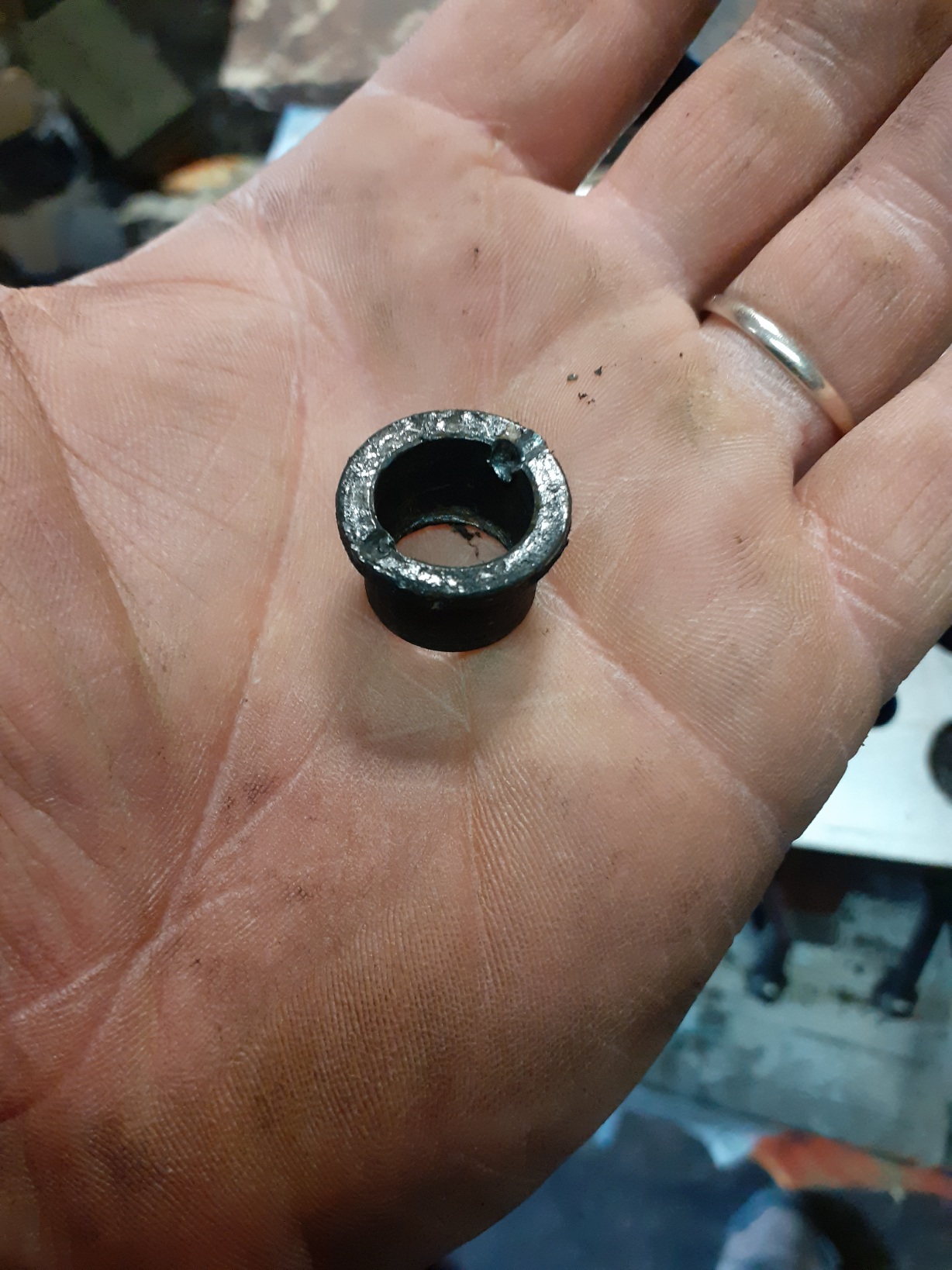

La je suis embêté avec la culasse, j'ai un manchon thermique de hs.
Ou trouver cette pièce et comment le changer ? Merci

chti02, pour ta culasse, je crois qu'il n'y a que deux solutions (au vu de mon expérience de réfection d'un TEA) car neuf cela ne se trouve pas, je pense.
-soit trouver une culasse sur un donneur, ce que j'ai fait
-soit la faire rectifier, mais ignorant ce qu'est le manchon thermique :oops: je ne sais pas si c'est possible, ce qui est sûr, c'est que c'est cher

Merci pour la réponse, je vais joindre une photo, cela ira plus vite pour comprendre.

Message par jpm » 12 Nov 2021, 18:19
Regarde là
https://www.autodiesel13.com/pareflamme ... -7857.html
Bon courage
Moi aussi je refait le moteur de mon 835
JeanPaul
jpm
Message(s) : 243
Localisation : auvergne
Re: Refection total moteur standar 23c
Message par Fabrice ff30 » 12 Nov 2021, 20:11
Oui tout à fait Jpm. Cette pièce se trouve chez les diésélistes. C est une pièce « fusible »
Y a qlqs années cela se trouvait aussi chez les revendeurs en Angleterre etc mais là je n en vois pas au catalogue... peut être que le 23c attire moins les collectionneurs

Message par chti02 » 12 Nov 2021, 20:42
Merci bien, malheureusement la pièce n'est pas en stock.
Les recherches continuent.

Message par Fabrice ff30 » 12 Nov 2021, 21:56
Ce n est pas parce que c est pas en stock qu ils ne peuvent pas te la commander :?:

Message par chti02 » 13 Nov 2021, 13:23
Je viens de le déposer de la culasse, il fait 17,48 de diamètre sur 15mm de haut

Message par chti02 » 13 Nov 2021, 21:20
J'ai trouver, ce sont les mêmes que sur les 504, je croisent les doigts.

Message par chti02 » 19 Nov 2021, 17:49
Reçu, exactement ce que je recherché, je vous met en photo ma référence.

Message par chti02 » 22 Juin 2024, 04:38
Bonjour, Oui, 3 ans déjà...
Je reprends la remise à neuf du moteur de mon 35.
Donc les pièces pour la culasse, acheté chez série 04.
Ce sont des pièces pour 504 diesel.
Ensuite j'ai acheté un vilebrequin neuf avec coussinets de ligne et bielle neuf.
Un kit chemise piston de chez bepco.
Surfacage bloc et culasse.
J'en ai profiter pour percer la culasse et poser 4 bougies de préchauffage.
chti02
