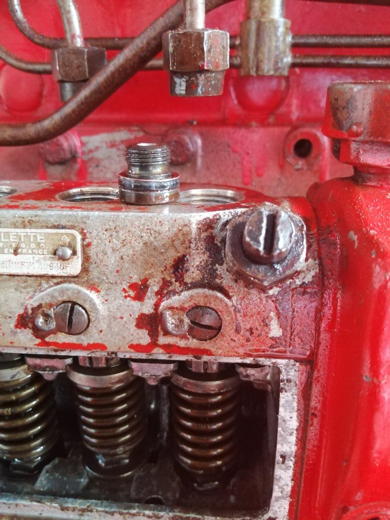

Bonjour à tous tous les plein de liquide sont fait mais le tracteur ne veut pas redémarrer
le gasoil ne sort pas de la pompe la purge avec les 2 vis du haut est faite mais rien ne sort vers les injecteurs... je sèche ... quelqu’un pour m’aider

Message par Fabrice ff30 » 23 Avr 2021, 19:44
Les sorties de la pompes sont peut être bouchées. Démontage des 4 raccords du corps de pompe. Et nettoyage. C est qlq chose qui m était arrivé. As tu vérifié que tes pistons dans la pompe fonctionnent et qu ils ne sont pas grippés?

Message par Sébastien61 » 24 Avr 2021, 06:40
Oui j'ai les 4 qui fonctionnent

Re: demarrage ff30
Message par Fabrice ff30 » 24 Avr 2021, 06:46
Dans ce cas comme je le suppose les sorties sembleraient bouchées

Message par Sébastien61 » 24 Avr 2021, 09:54
On passe un petit fil électrique par le dessus

Message par Sébastien61 » 24 Avr 2021, 10:15
Est-ce qu'il faut que je démonte le ressort avec le pointeau qui remonte vers les tuyaux des injecteurs

Message par Sébastien61 » 24 Avr 2021, 10:42
c'est bizarre sur ce lien les ressort sont en bas et pas moi

Message par Sébastien61 » 24 Avr 2021, 11:13
ou alors je doit démonter entièrement pour nettoyage

Message par Fabrice ff30 » 24 Avr 2021, 16:14
Tes pistons sont grippés en position haute!!!! Faut délicatement tapoter. Tu peux y accéder en démontant dessus comme dis précédemment pour nettoyer ce qui coince en partie haute

Message par Sébastien61 » 25 Avr 2021, 10:26
Il faut mettre quelques chose dans le trou ?

Message par Sébastien61 » 25 Avr 2021, 11:17
donc j’ai réussi à en dégripper 2 mais les 2 autres c'est plus compliqué et il y as un petit truc qui se détache ...

Message par loup blanc » 25 Avr 2021, 12:04
Bonjour a tous
Un bon degripant ,laisser agir un jour où deux . de la douceur et pas de précipitation.

Message par Sébastien61 » 25 Avr 2021, 12:14

C'est quoi le petit truc

Message par loup blanc » 25 Avr 2021, 19:18
Bonsoir.
Il se détache de ou le petit truc? Tu peut comparer avec les pièces des autres sorties pour avoir la réponse.peu être une partie du siège du clapet?

Message par webmaster » 25 Avr 2021, 22:26
Tiens ya des vis soudees? J avais jamais vu ca...
