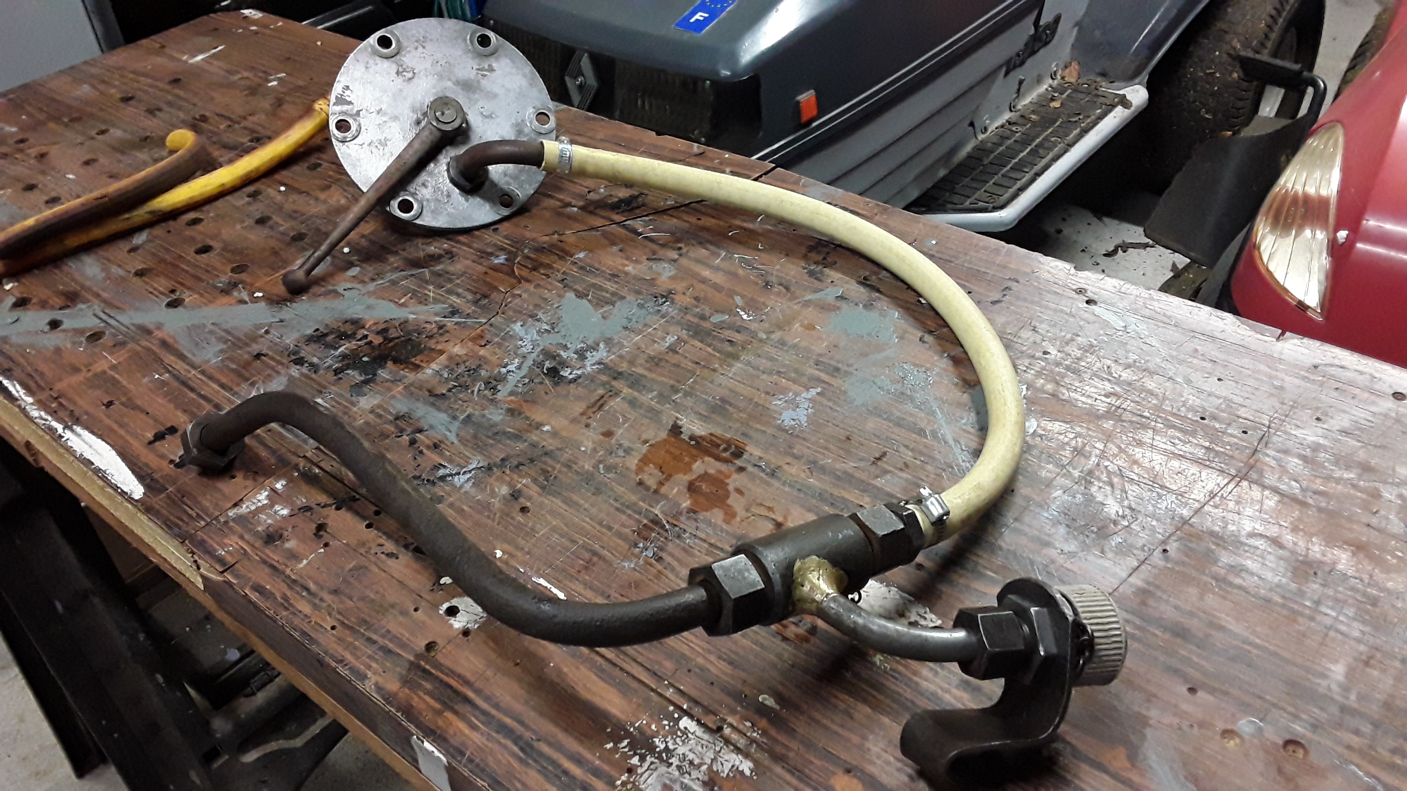

Message par patou18 » 23 Avr 2021, 09:25
hydro de base pour vérin simple effet, c'est le poids de la benne qui renvoie l'huile.
Départ sous le carter huile relevage, enlever le bouchon et y mettre un raccord et retour vers le carter huile par la trappe manette prise relevage
Il te faut percer le couvercle pour y mettre le retour huile. J'avais trouver celui-ci sur LBC tracteur vendu en pièces détachées.
Message(s) : 1808
