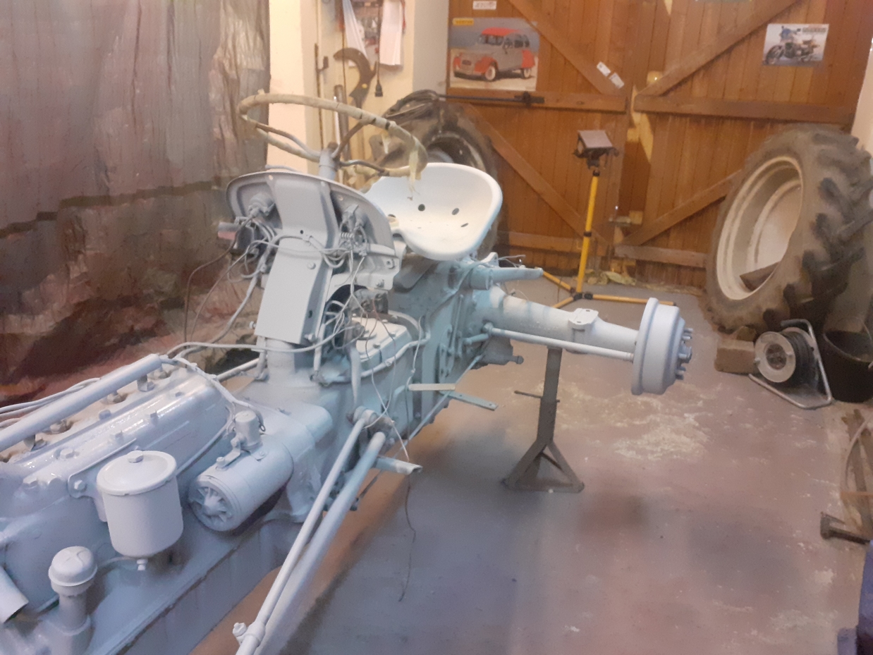

Message par eric03petitgris » 18 Fév 2021, 18:11
après sablage et une bonne couche d apprêt garnissant il est prêt a être peint.

Re: Restauration Ford 8N de 1950
Message par eric03petitgris » 19 Fév 2021, 17:07
Non le chauffage de l atelier, il est peint ça rend pas mal.J attend que ça sèche pour continuer
Message par eric03petitgris » 19 Fév 2021, 17:24
Un joli tracteur de pompier non ??
