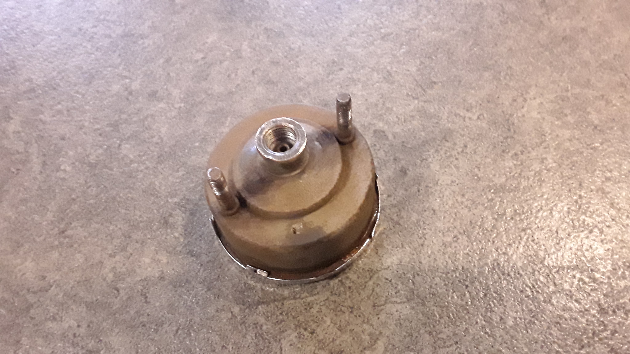

Re: Ma presentation et restoration de mon fergi TE 18530 de
Message par patou18 » 12 Jan 2021, 14:43
+1 sauvetage réussi, le cadran est bien revenu tout en gardant son aspect "ayant servi " Tu as de quoi faire plusieurs vidanges lol
Message par patou18 » 12 Jan 2021, 15:08
Merci Nico
L'aiguille n'est plus relié à l'intérieur, il n'y a plus de liaison entre la tige vers l'aiguille et une sorte de fil très fin.
J'ai l'impression qu'il y a eu déjà une tentative de soudure, vu l'etamage au fond de la cuve ? Manque le joint entre le verre et le sertissage chromé. Faudrait avoir un schéma du système utilisé pour la mesure.
Message par NicoZ120 » 12 Jan 2021, 15:57
Pour moi la soudure est d'origine
c'est difficile a dire mais pour moi il est sauvable
Pour le joint pas de souci en faire un est d'une simplicité
Message par patou18 » 12 Jan 2021, 17:41
Effectivement, le joint c'est rien, sur le TEA20 à part la culasse, j'ai pratiquement fait tous les autres dans de la feuille à joint.
Oui c'est reparable, faut remettre le petite biellette après le pied de l'aiguille, elle passe sur le petit piston central qui se déplace selon la pression de l'huile à l'arrière du boîtier. Le fil acier fait ressort sur le porte aiguille et en même temps sert à la stabilité de celle-ci pour empêcher les saccades et la ramener à son point de départ, montage des plus simple, mais astucieux mécaniquement. Le blem, c'est l'etallonnage juste. A été démonté car il y avait que 2 pattes de replier sur le tour chromé et le boîtier déformé par un tournevis.
Bon courage pour la suite de ta rénovation.
