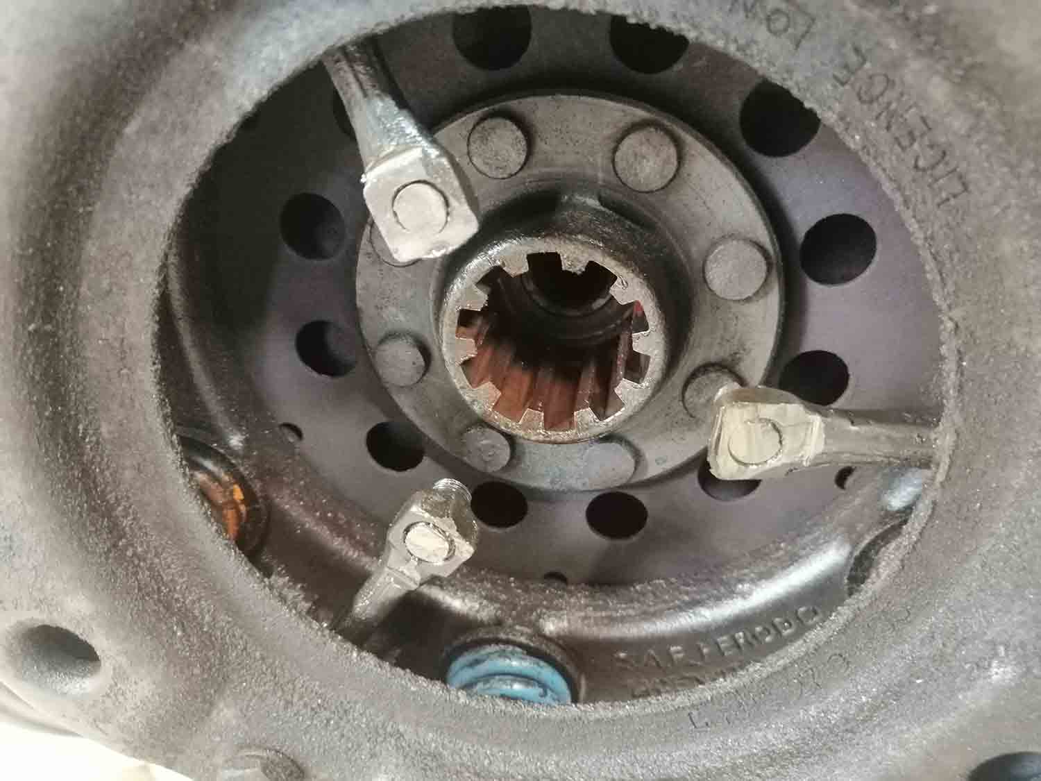

Autre point du coté moteur, je trouve les ailettes (je sais pas le nom) de l'embrayage pas mal "bouffées - Est ce normal? on voit qu'il y a du frottement
Merci à vous

Vis banjo huile refaite et pas de fuite, pas de pression non p,us, a voir moteur en route. Bizarre la pièce trouvée, peut-être une pièce tombée à l'intérieur du carter, attends des réponses, je pense qu'elle ne fait pas partie de ce que tu as démonté. Ça ressemble à une pièce qui est entraînée par le côté tournevis ? et la gorge pourrait recevoir un joint ? ou c'est un cran pour pousser la piece et l'engager par le " côté tournevis " Problème embrayage, désolé, pas encore fait de ce coté !
En cherchant sur le le forum avec le bouton -- recherche -- tu devrait trouver une réponse à ton blem de mécanisme embrayage, déjà vu un article a ce sujet, réglage des doigts, il me semble. Ceci dit, bon courage pour la suite.

Pour l'embrayage je vais aussi démonter pour voir l'état d'usure du disque

J'ai finalement remontée l'embrayage en changeant uniquement le disque et en remplaçant les vis des doigts par de nouvelles.
N'en ayant pas trouvé, un mécano a installer des écrou classique en arrondissant la tête puis blocage avec colle.
Si l'info peut servir à d'autres

On voit que ça a avancé, l'embrayage faut le faire du 1er coup, vu demontage/remontage de tout ce qu'il y a autour ! Donc merci au mécano.
L'important c'est que ce soit fait, à bientôt pour le reste à venir.
