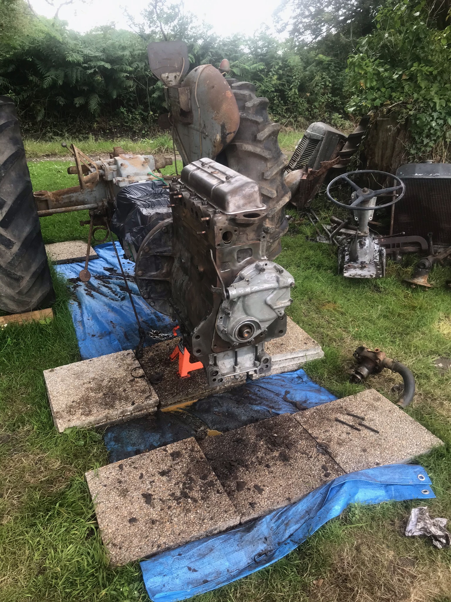

J’ai reçu ma première commande Agriline.
Le moteur est remis en état, je continue le nettoyage et le remontage.

Message par Frederic85 » 19 Juin 2020, 07:01
En fait, ça va assez vite, le démontage se déroule bien. Il y a juste les 2 vis du garde-boue gauche qui résistent à la deboulonneuse. Si après une 2eme application de WD40, elles ne viennent pas je les découperai.
J’aurais même dû terminer tout l’avant si il n’avait pas plu ces derniers jours, ce qui a tendance à faire rouiller les pièces décapées malgré le phosphatant.

Si je peux apporter ma petite expérience pour les boulons récalcitrants et rouillés
Une bonne chauffe au chalumeau et ça doit venir

Message par Frederic85 » 21 Juin 2020, 14:53
C’etait Effectivement ma dernière option Trainer10 mais ça n’ira pas non plus car en regardant bien le filetage est complètement aplati d’un côté, il ne sortira donc pas, je vais le sectionner.
