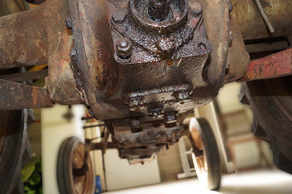

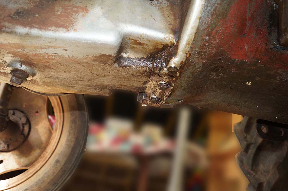

On s'est mal compris, ou plutôt je me suis mal exprimé et pas utilisé les bons termes...je ne suis qu'un apprenti "tracteur" ange
Sur cette photo je voulais illustré la fuite à la prise de force -
PG_Fuite Force.jpg (125.55 Kio) Consulté 26572 fois
Quel joint à prévoir pour résorber cette fuite?
Et sur celle ci, illustration de la fuite sous le dessous de la boite/cloche d'embrayage
PG_Fuite Pont.jpg (94.51 Kio) Consulté 26572 fois
Fuite qui sort par le petit orifice, à priori de trop plein (expliqué précédemment). Le niveau huile de pont est en dessous du niveau mini et pourtant j'ai toujours quelques gouttes qui sortent... grr
Également quel joint faut il prévoir ?
Vis à vis des trompettes je verrais bien plus tard en effet. C'est plus les fuites hydrauliques ci dessus qui me gênent car j'en ai marre des bassines sous le tracteur.. :lol:

Tant mieux, te voilà rassurer. Du coup tu remontes tout et c'est terminé ? Qu'est-ce qu'il en pense ton mécano de ton tracteur ? T'as dis ce qu'il fallait faire avant de le remettre sur roues ou prêt à tourner comme il est, rien de mieux qu'un mécano de métier pour te conseiller.
Tu vas pouvoir passer directement à ton problème de fuite sur la PDF. Au sujet de la fuite, si seulement ça goutte, ne te prends pas la tête, sur le mien, j'ai aussi toujours un peu de fuite. Faudrait ouvrir, du moins séparer en 2 parties et changer le joint spi sur l'arbre principal, enfin si c'est ça, saurait faire, mais pour le peu que ça fuit, perso je laisse comme ça. C'est pas quelques gouttes qui sortent qui vont vider la boîte de son huile. Bon courage pour le reste à faire.

Oui je peux passer au remontage...pour lui rien trop rien d'autre à faire.
Et pour la fuite sous la boite, il m'a conseillé me tenir au niveau mini de l'huile de pont.
Aprés ce n'est pas une goutte que je perds...quand l'huile est bien chaude c'est un filet....faut du coup mettre un récipient dessous sinon je salis partout...
Comme j'ai oté pas mal de truc, l'ouvrir en 2 serait peut être judicieux. Toutefois que faut il prévoir comme pièce à changer?

Message par ferguson95 » 07 Juin 2020, 10:36
c'est le joint spi d'arbre primaire
il faut désacoupler moteur boite,démonter le guide de butée,remplacer le joint qui est à l'intérieur et tout remonter en sens inverse
