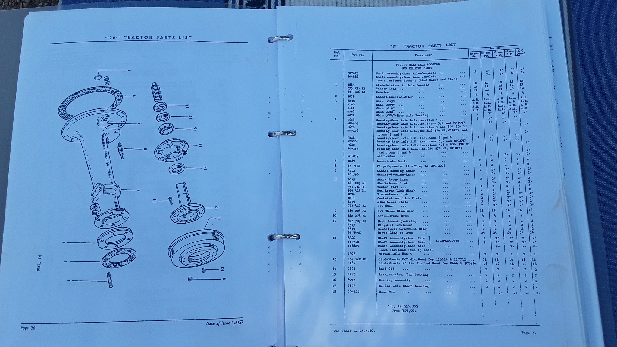

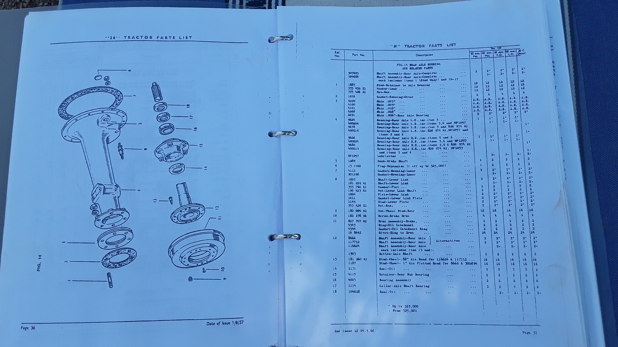

MK si ça peut te servir.
Re: Ptit gris Vosgien
Message par Mkl88 » 01 Juin 2020, 19:20
Bonsoir...
Ca m'aide plus ou moins :lol: car il s'agitdu schéma des trompettes des roues non?

Je t'ai mis cette doc, car c'est une photo du pont que tu presentais et pas le dessous boîte ni cloche embrayage ou il y a le trou avec l'agrafe. Le pont c'est à l'arrière ( differentiel ) trompette ( arbre de roue ) ta photo avec fuite ou se fixe la trompette. Pour comprimer le ressort, le serrer à l'étau, passé le fil de fer, une fois comprimé d'un côté, le tourner dans l'etau pour l'attacher de la même façon. Une fois ressort et rondelle mise, monter les demis cônes avec de la graisse pour qu'il tiennent collés à la tige soupapes, ensuite couper les attaches.

Message par Mkl88 » 01 Juin 2020, 23:48
On s'est mal compris, ou plutôt je me suis mal exprimé et pas utilisé les bons termes...je ne suis qu'un apprenti "tracteur" ange

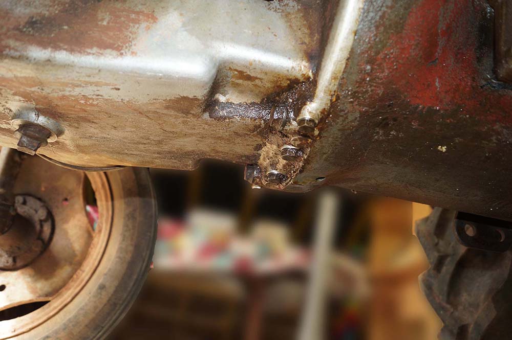

Sur cette photo je voulais illustré la fuite à la prise de force -
PG_Fuite Force.jpg (125.55 Kio) Consulté 32743 fois
Quel joint à prévoir pour résorber cette fuite?

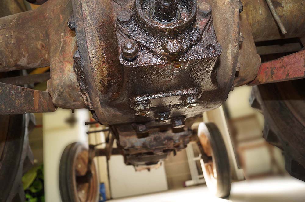

Et sur celle ci, illustration de la fuite sous le dessous de la boite/cloche d'embrayage
PG_Fuite Pont.jpg (94.51 Kio) Consulté 32743 fois
Fuite qui sort par le petit orifice, à priori de trop plein (expliqué précédemment). Le niveau huile de pont est en dessous du niveau mini et pourtant j'ai toujours quelques gouttes qui sortent... grr
Également quel joint faut il prévoir ?
Vis à vis des trompettes je verrais bien plus tard en effet. C'est plus les fuites hydrauliques ci dessus qui me gênent car j'en ai marre des bassines sous le tracteur.. :lol:

Message par patou18 » 02 Juin 2020, 15:45
Tant mieux, te voilà rassurer. Du coup tu remontes tout et c'est terminé ? Qu'est-ce qu'il en pense ton mécano de ton tracteur ? T'as dis ce qu'il fallait faire avant de le remettre sur roues ou prêt à tourner comme il est, rien de mieux qu'un mécano de métier pour te conseiller.
Tu vas pouvoir passer directement à ton problème de fuite sur la PDF. Au sujet de la fuite, si seulement ça goutte, ne te prends pas la tête, sur le mien, j'ai aussi toujours un peu de fuite. Faudrait ouvrir, du moins séparer en 2 parties et changer le joint spi sur l'arbre principal, enfin si c'est ça, saurait faire, mais pour le peu que ça fuit, perso je laisse comme ça. C'est pas quelques gouttes qui sortent qui vont vider la boîte de son huile. Bon courage pour le reste à faire.

Et pour la fuite sous la boite, il m'a conseillé me tenir au niveau mini de l'huile de pont.
Aprés ce n'est pas une goutte que je perds...quand l'huile est bien chaude c'est un filet....faut du coup mettre un récipient dessous sinon je salis partout...
Comme j'ai oté pas mal de truc, l'ouvrir en 2 serait peut être judicieux. Toutefois que faut il prévoir comme pièce à changer?
De mémoire, le passage des vitesses craquait mais j'ai toujours pensé que c'était du fait du tracteur..
Le joint spi s'intitule comment du coup? Joint Spi arbre primaire - boitier direction, c'est celui la?

Message par ferguson95 » 07 Juin 2020, 10:36
c'est le joint spi d'arbre primaire
il faut désacoupler moteur boite,démonter le guide de butée,remplacer le joint qui est à l'intérieur et tout remonter en sens inverse

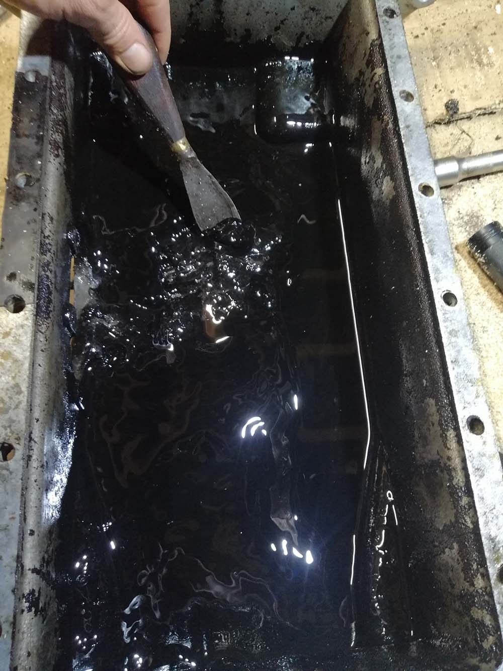

Message par Mkl88 » 17 Juin 2020, 23:20
Petit passage pour illustrer la boue d'un fond de carter :shock: 3 cm de boue....
D'où l'utilité de le démonter... et donc à prévoir 1 joint de carter, 1 joint sur la trappe de la crépine et un autre sur la cloche.
Message par webmaster » 18 Juin 2020, 13:08
Excellent.. bonne photo

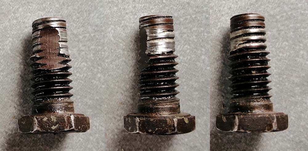

Bonjour, je vous sollicite pour un avis sur la vis du tuyau du manomètre de pression coté moteur.
Le manomètre étant défectueux je l'ai démonté, puis dégrippé et l'aiguille ré-fonctionne.
Du coup j'ai soufflé le tuyaux et donc démonté la vis coté moteur.
Cette dernière me parait étrange. A priori c'est une vis dite "banjo" mais je ne vois pas de trou dedans. Du coup peut être est ce le plat qui fait office de trou? ou alors j'ai affaire à un boulon de fortune
De plus le filetage est bien abimé et donc l'ensemble ne sert lus très fort.
Est ce réellement la bonne vis ?
Message par Fabrice ff30 » 30 Juin 2020, 19:52
C est pas d origine la. J espère que le filet femelle n est pas abîmé...

Message par Massey 37 » 01 Juil 2020, 07:10
Originale cette vis "banjo"... Je me demande comment elle pouvait fonctionner ? Pourtant avec un peu de soins, ce n'est pas si difficile à refabriquer si on une vis au bon diamètre et pas. Certes elle ne serait pas aussi parfaite qu'une vis "industrielle" mais sans doute plus efficace que ce vulgaire bricolage.
J'espère pour toi que le filetage femelle ne soit pas endommagé car dans le bloc fonte bonjour le boulot. Je pense que tu peux trouver la bonne vis dans une casse ou sur un tracteur pour pièces.

Message par Mkl88 » 03 Juil 2020, 14:28
Cela ne fonctionnait pas...et en plus le mano était grippé.
A priori le filetage femelle ne semble pas abimé.
En attendant de retrouver cette fameuse vis, est ce que je peux mettre une vis classique et obstruer le trou ?
Au pire je n'aurais pas d'indication de pression mais ce sera comme avant.
Du coup est ce un pas américain ou européen ?

Message par patou18 » 03 Juil 2020, 20:21
Bien sûr que tu peux boucher en attendant d'avoir le banjo, mais te faut absolument un boulon au même pas avec un bon joint, avec l'huile les joints tiennent bien. Je pense que c'est un pas en pouce. En même temps, la vis que tu as retiré, si elle empêchait la fuite huile, tu peux la remettre, en attendant de trouver la banjo qu'il te faut, ne force pas trop, faut pas abîmer le pas dans le bloc.

Message par Mkl88 » 04 Juil 2020, 05:27
Merci Patrice. C'est ce que je pense faire cependant la vis actuellement ne bloque plus trop..je pense que c'était la crasse autour qui maintenait le tout.
Mais maintenant que c'est propre cela tient moins.. :lol:
Sans connecter le tuyau j'arriverai peut être à mieux faire prendre le pas mais suis pas certain non plus que ce soit un pas en pouce...

Message par Massey 37 » 04 Juil 2020, 07:02
Si cela ne bloque pas trop, il y a des chances que la vis que tu a retirée ne soit pas en pouce. Pour en être sur vérifie si un écrou en mm se visse facilement ou pas trop sur le boulon qui servait de banjo. Suivant les diamètres il y a des boulons en mm proche de la dimension en pouce mais il y a un problème de filet et en forçant tu risques de tout foirer alors prudence.

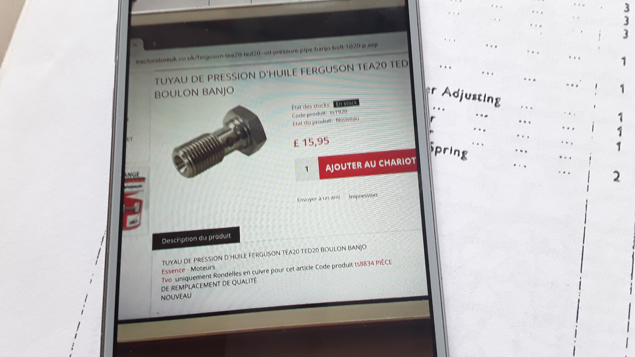

Salut MK
Tu devrais trouver ce que tu cherches ici
www.tractorstoreuk.co.uk

Message par Mkl88 » 04 Juil 2020, 17:03
Bonjour.
Merci Massey. Je vais controler mais vu comment est deja bouffée la vis de bricolo je ne pense pas que ce soit le bon pas.
Merci Patrice. Maintenant que je vois a quoi ressemble la vis et que j ai la référence je vais chercher aussi.
