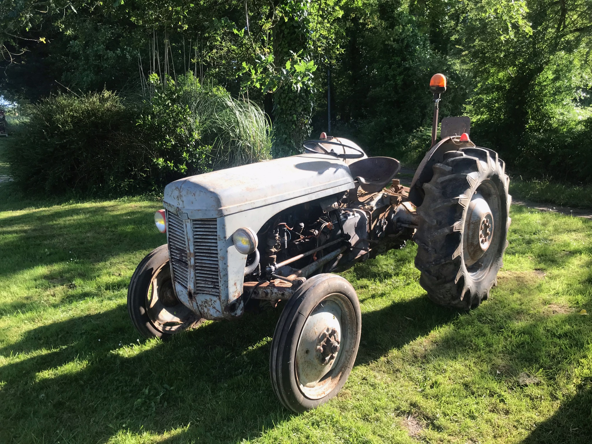

J’ai deja plusieurs véhicules anciens et j’avais envie depuis un moment d’un tracteur ancien en décoration.
J’ai trouvé ce TEA20, il est complet. A priori il tourne même si il est à l’arrêt depuis 5 ans.
Je n’ai pas le CI mais je pense qu’avec le numéro de série, on peut retrouver l’annee.

Pas mal, as-tu essayé de le démarrer ? juste pour l'entendre .
Suis jaloux des tes pneus :x Apparement en très bon état, j'aurais bien voulu les mêmes sur le TEA20 a son arrivé à la maison lol
Serait dommage d'en faire seulement une pièce de déco !

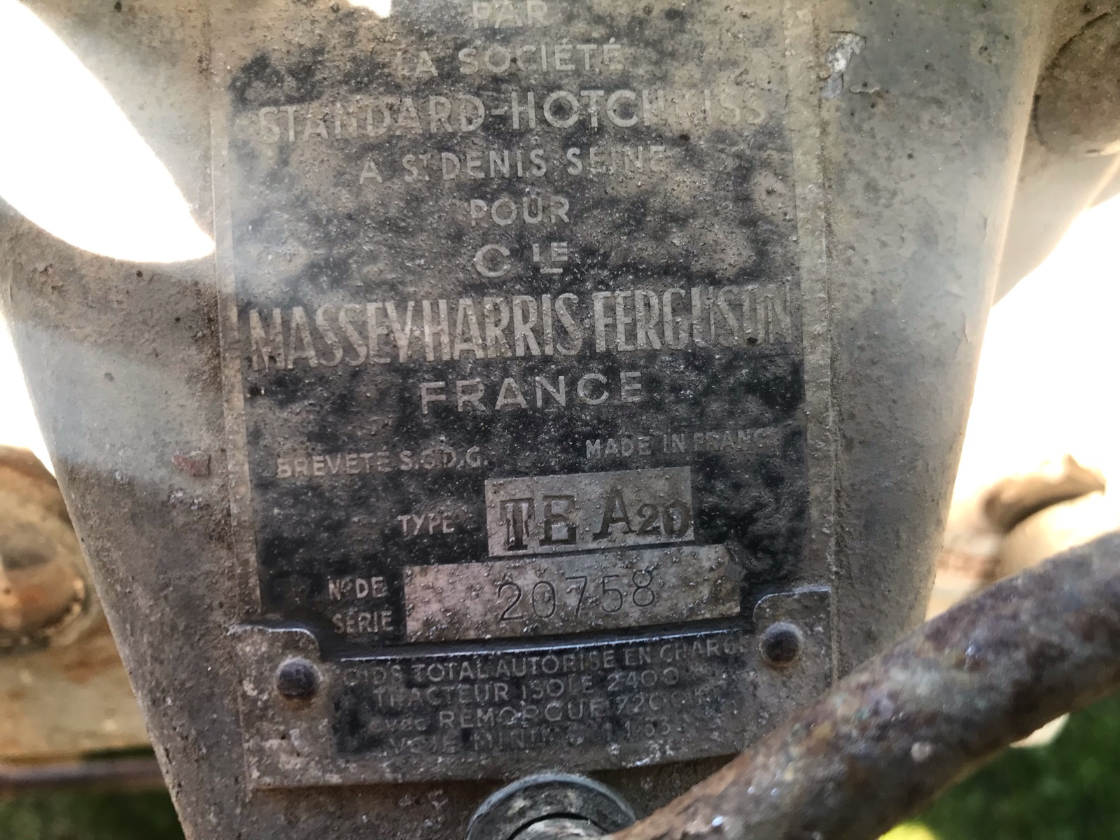

L'année de sortie ? Peut-tu mettres la photo de la plaque sous le volant ? Si le numéro de serie est je suppose, le chiffre dans le titre du sujet -- 20758 -- si plaque fabrication à COVENTRY serait sorti en 1947 Si c'est le cas, pas mal conservé et serait dans les premiers sortis du 316 au 20 894 en 1946 - 315 - tracteurs
A vérifier pour la date, voir plaque complète.

C'est un TEA français de fin 55..... en tout cas, en regardant les détails de la photo, je ne vois aucune des pièces qui sont spécifiques aux coventry.
Re: TEA20 #20758
Message par Frederic85 » 28 Mai 2020, 11:48
C’est un français, voici la plaque

Message par Fabrice ff30 » 28 Mai 2020, 11:50
Oui, avec la plaque c 'est encore plus facile à présent. merci Frederic

Ok décidément, les numéros de sortie ? Etait un peu étonné que ce soit 1 de 1947 paraissait beaucoup plus récent.

En cherchant un peu sur le net, je pense qu’il est de 56.

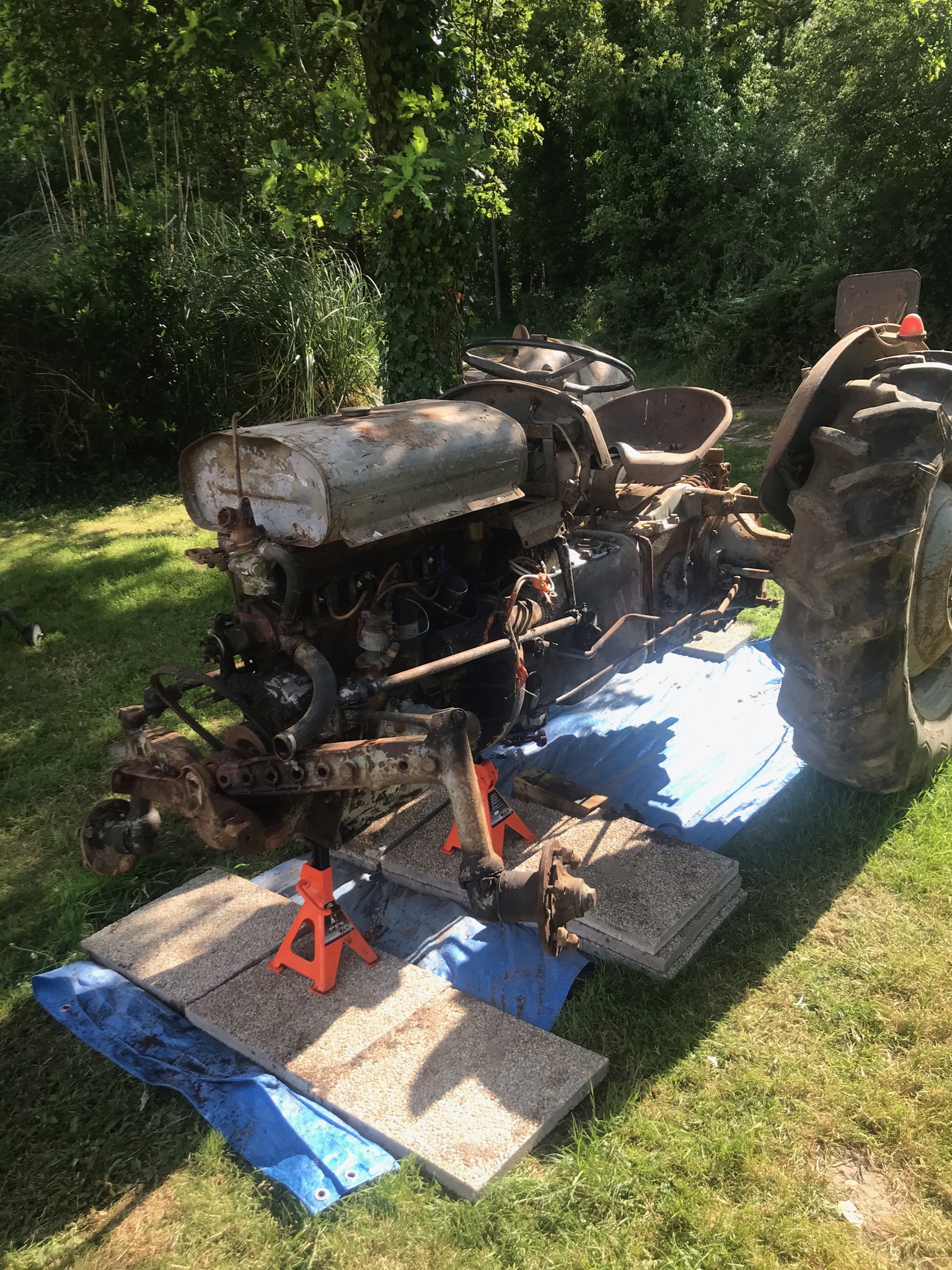

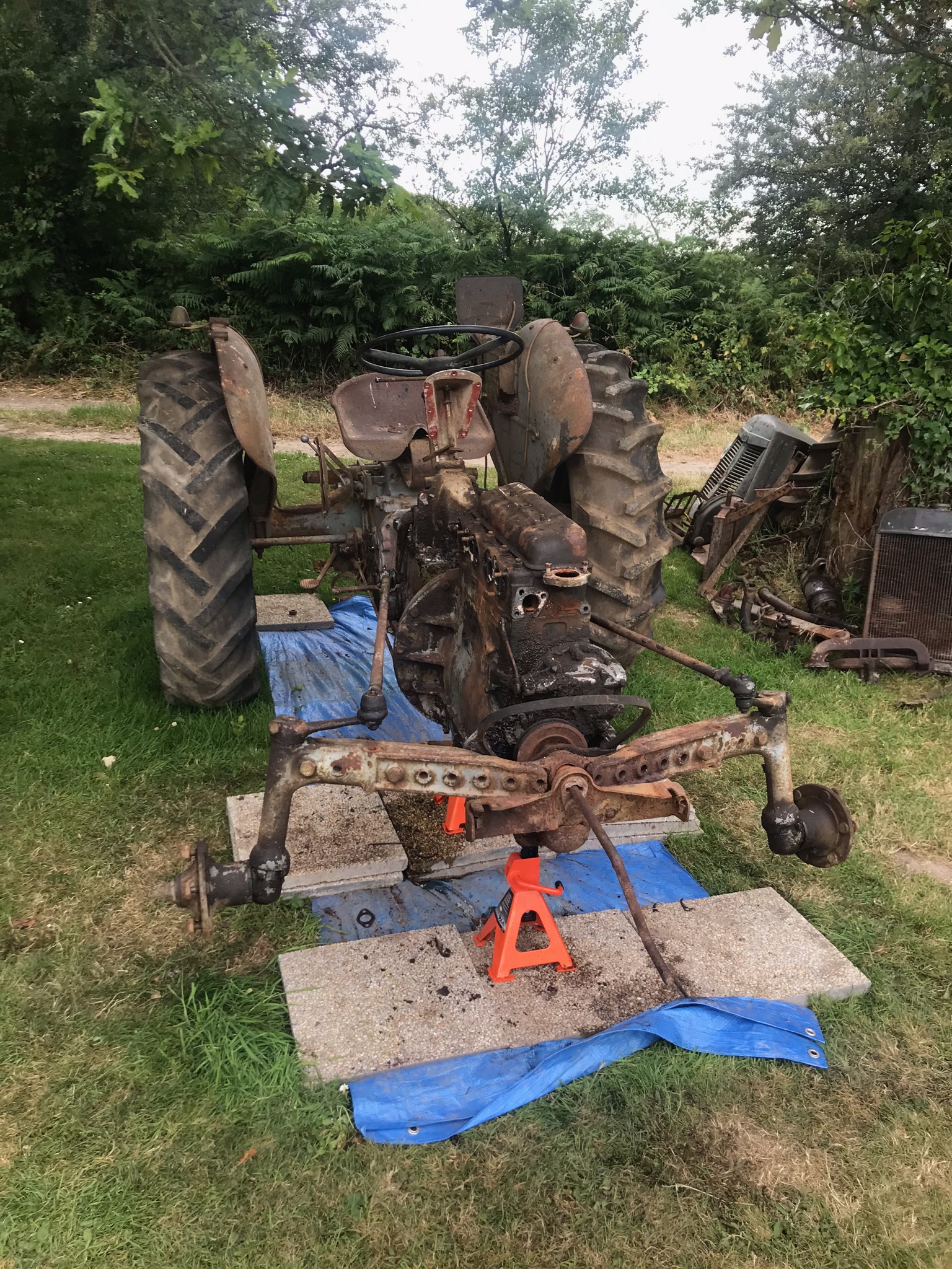

J’avais un peu de temps ce midi, j’ai commencé le démontage.
L’idee est de faire un premier point sur les pièces à remplacer pour passer commande.

Message par patou18 » 03 Juin 2020, 21:37
C'est parti pour le demontage a ce que je vois ! Apparement, tu le fait à l'extérieur, rassure toi, fait tout aussi dehors sur le TEA20 lol
Pas évident à cause du temps. Quand j'ai eu le TEA était tournant, pas très bien, mais pas de bobo grave. Par contre aucun entretien, rien de changer dessus, une batterie mise pour le démarrage à l'achat, de l'huile par dessus pour faire le bon niveau. Donc gros gros entretien, pour au moins l'avoir roulant dans de bonnes conditions. Après est venu petit à petit les remises en état plus importantes. La 1ère opération, à été le nettoyage, enlever le cambouis, brosser la rouille (superficielle) avant de faire quoi que soit, entretien ou mécanique que le tracteur soit propre, je voulais pas travailler dans la graisse et le cambouis en demontant quoi que ce soit.
Frédéric, bon courage pour la suite.

Je remarque des feux sur les roues, était ce d'origine ou une option peut être?

Mkl88 a écrit:Je remarque des feux sur les roues, était ce d'origine ou une option peut être?
ni option, ni origine
les gris étaient équipés de phares à l avant, d'un feu de travail et de catadioptre à l’arrière.
le reste n’était pas en application au code de la route à cette époque là.

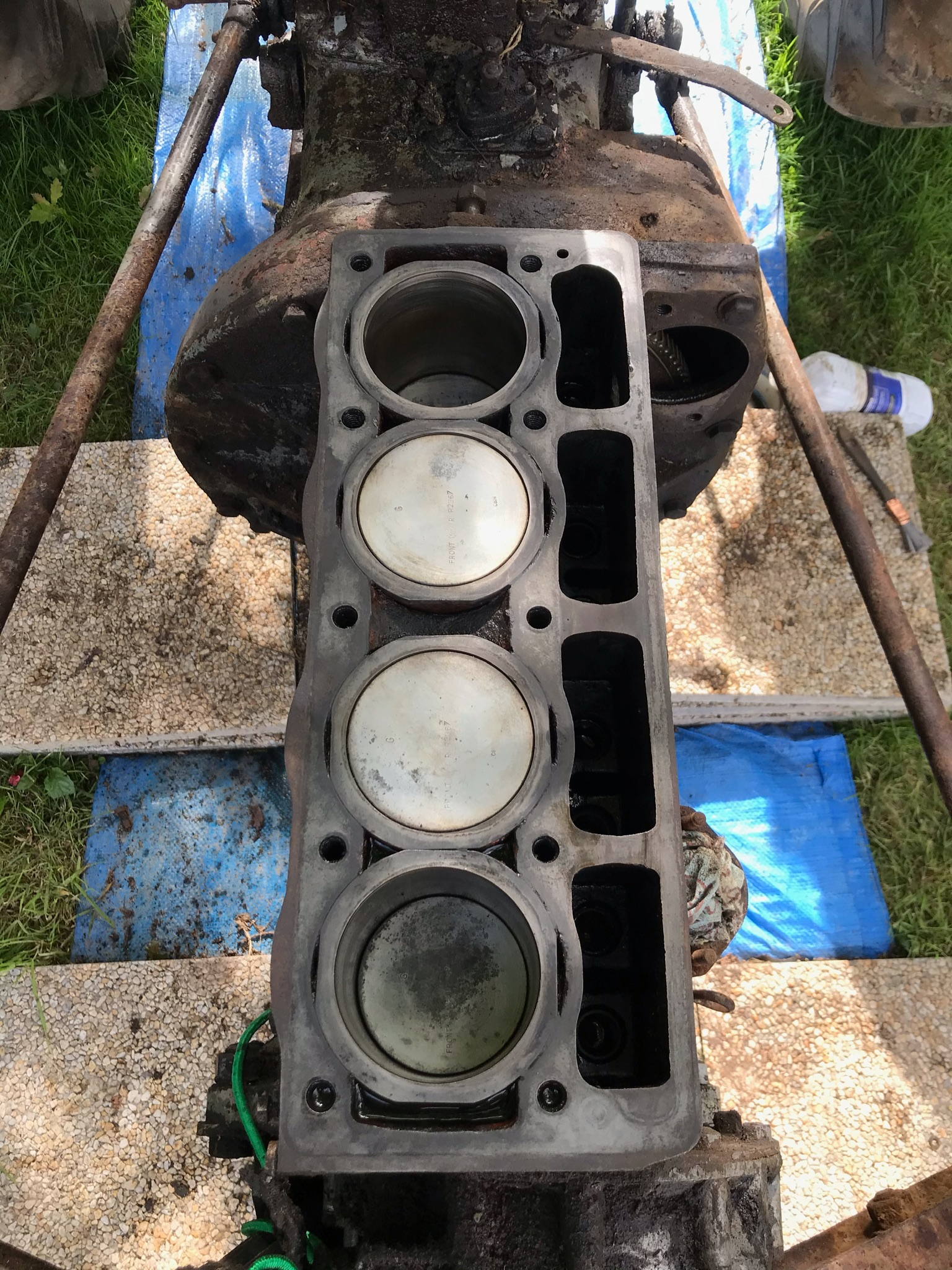

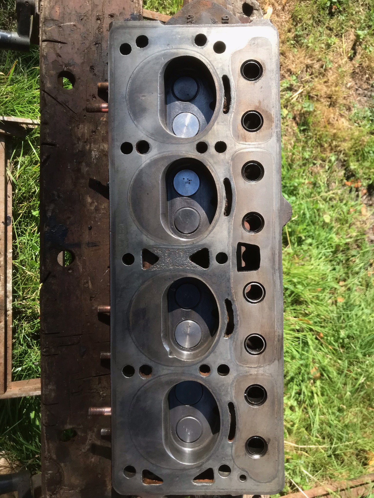

Message par Frederic85 » 05 Juin 2020, 17:39
J’ai mesuré les compressions avant de de déculasser : 3 cylindres sont à un peu plus de 6 bar et le dernier à 5,5.
Donc rien d’affolant. J’ai 3 poussoirs d’ébréchés, je vais les remplacer.
Le bloc et la culasse ne sont pas calaminés, les soupapes portent bien.
Les cylindres ne sont pas rayés mais je vais quand même passer un coup de honoir sur le haut.

Message par Frederic85 » 07 Juin 2020, 18:57
Pas trop disponible ce week-end mais j’ai nettoyé le bloc et la culasse.
Pas d’usure sur les chemises et les portées de soupapes sont bonnes.
J’attends le nouveau joint de culasse pour le remontage.
