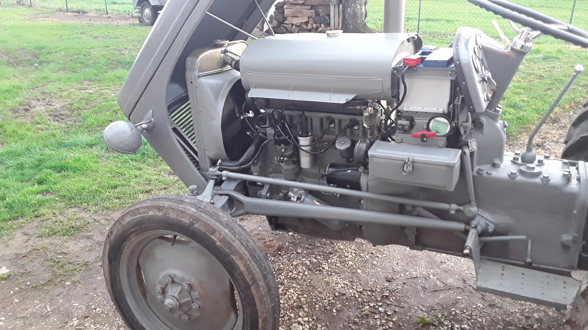

Je suis l'heureux propriétaire d'un TEA20 depuis quelques semaines (http://dschann.free.fr/ferguson/detail.php?siteid=1185).
Il tourne plus ou moins bien. Le faisceau électrique est très approximatif et je pense que le SP95 "pur" que je lui ai donné à boire pour l'essayer aurait mérité un additif !
Vendu équipé d'une faucheuse latérale.
Il porte le n°5505/12207, donc fabriqué en mai 1955 si je comprends bien le système de numérotation.
Je me pose la question de base : comment était-il en sortie d'usine, en 1955 ? Quel équipement ? Quelles couleurs ? De fait, j'aimerais le restaurer d'origine.

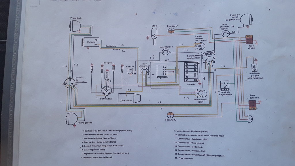

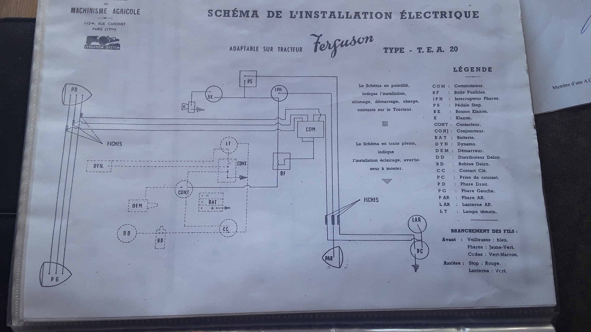

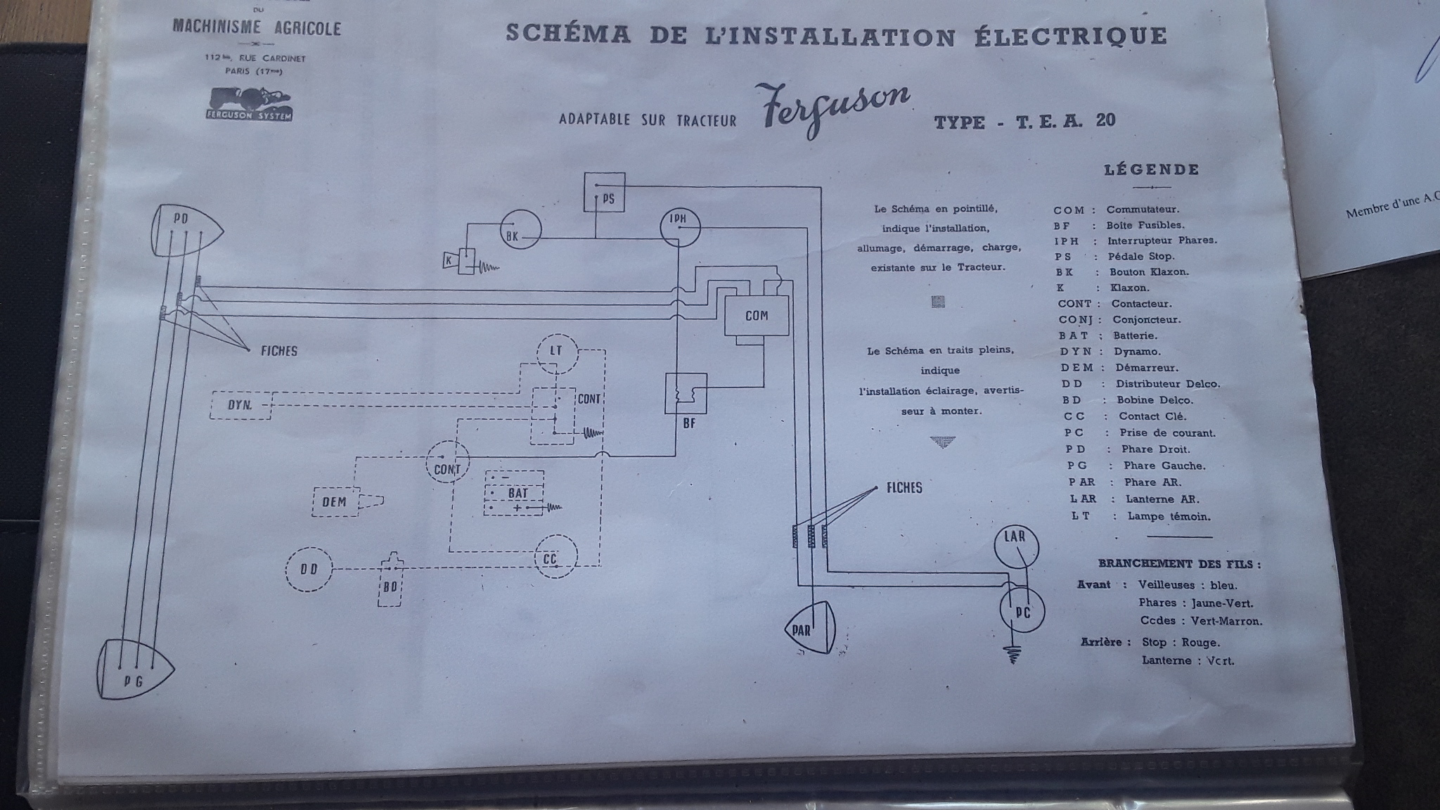

Message par patou18 » 01 Juin 2020, 09:48

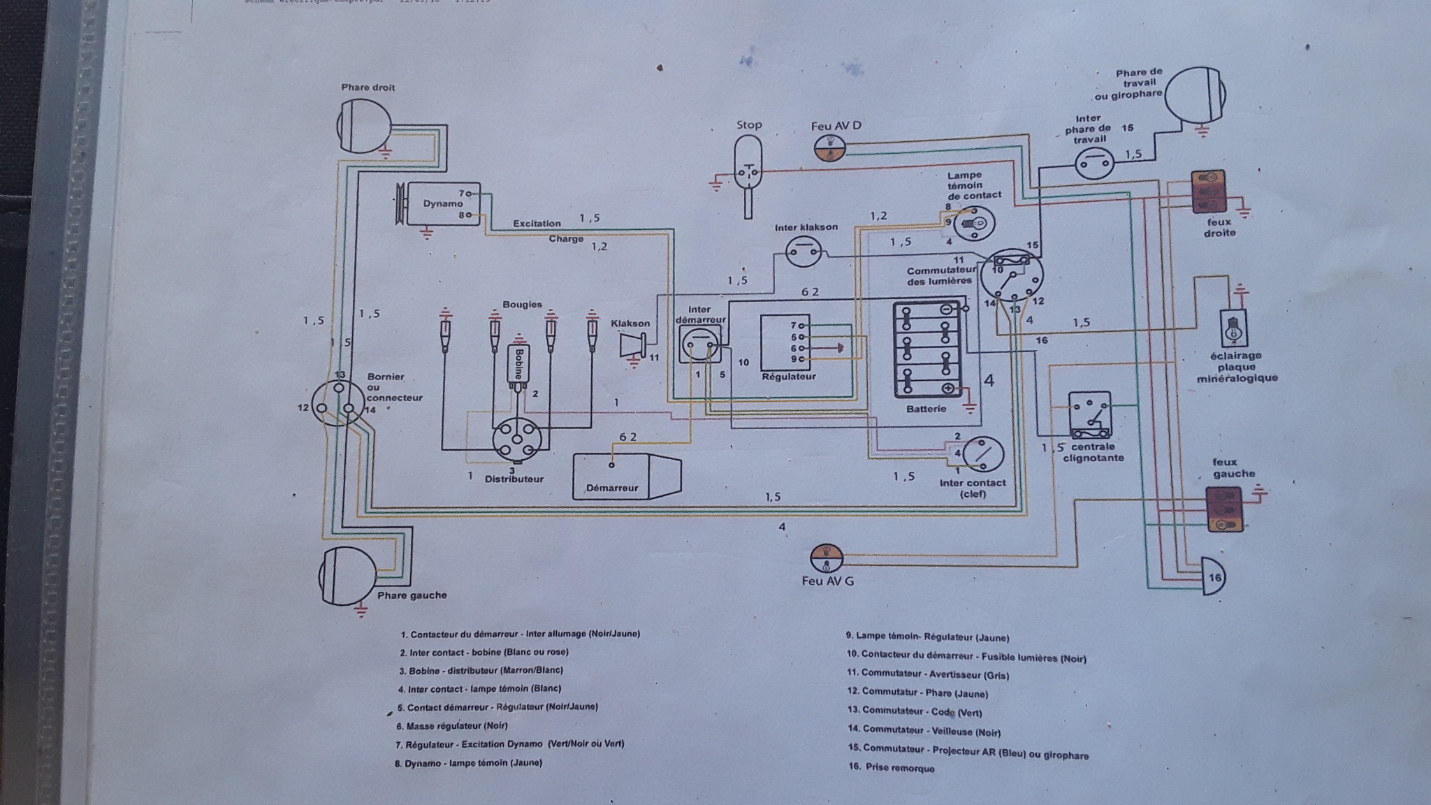

Tout à été dit, doc pour te donner une base de départ sur l'électricité du TEA20
Pour un montage complet avec clignotant et stop
Base du circuit avec eclairage

Merci de vos messages !
Mais, mais, mais... Patou... ne sont-ce pas des sections de cable que je vois là sur ton plan ??? Chat alors !
Cela dit, trouver du 6,2 carré, ca va être marrant !!! Eh, eh.... N'est-ce pas un peu faiblard ?

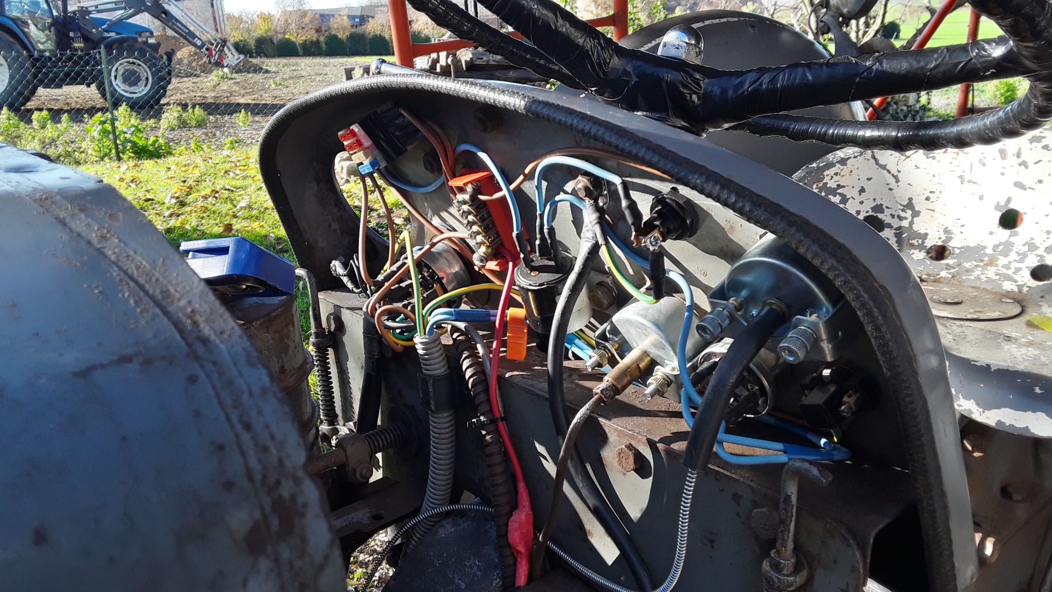

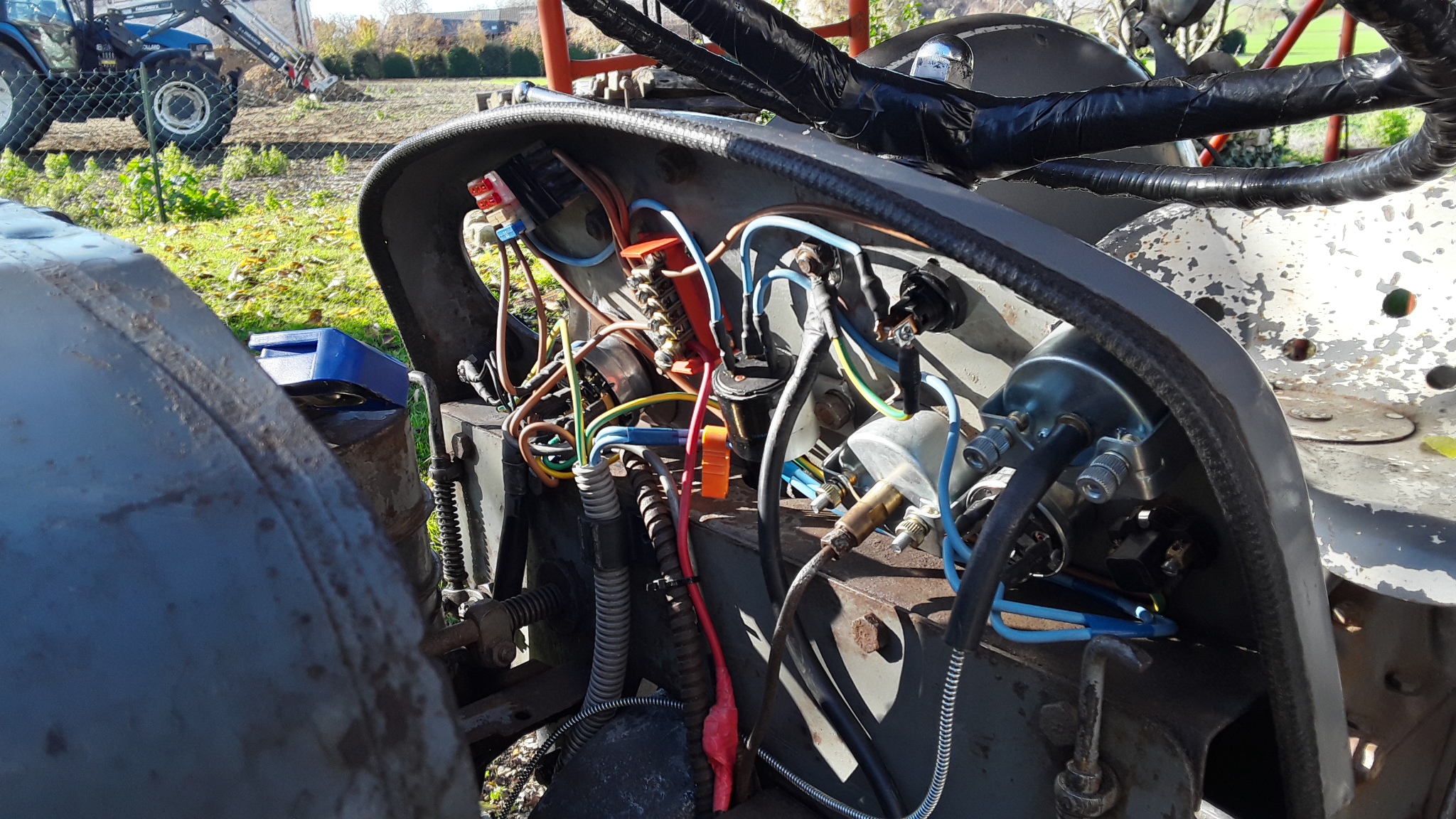

Message par patou18 » 01 Juin 2020, 13:47
Guillaume pas compris ta réponse, pourquoi ces interrogations ? Le + à toujours été négatif et le -- positif sut tout les
Perso sur monTEA20 56 mis du fil multi brins de 2,5 mm, mais du 1.5 mm aurait largement suffit.
On voit le cable noir + batterie fixé au dos du TDB pour la masse. Le même diamètre de câble pour le démarreur. Je crois du 10 ou 12 mm.
Aucun problème de démarrage, encore moins de surchauffe ! Bien sûr, c'est pas du travail de pro, mais ça fonctionne lol

Merci pour les explications et les photos ! Clair.
Ce n'était pas réellement des interrogations. Plutôt un clin d'oeil. Sur ton plan de câblage, ce sont bien des sections de câble que l'on voit, exact ? Info très précieuse.

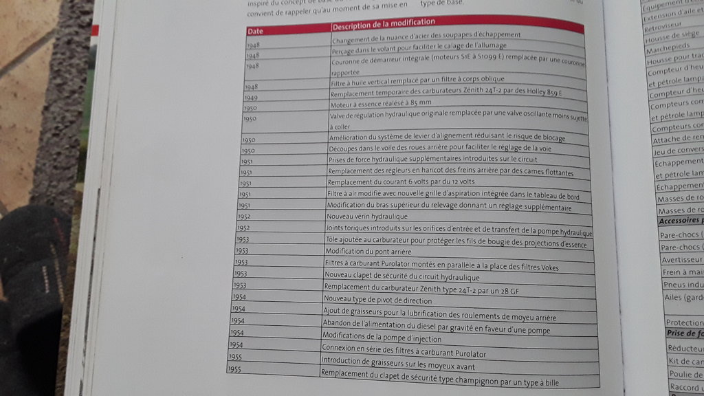

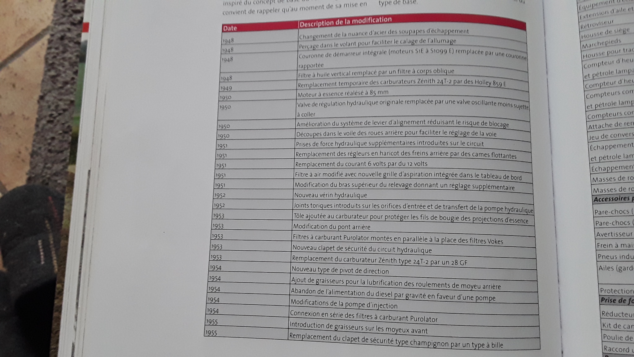

Message par patou18 » 01 Juin 2020, 19:04
Pour faire + simple te mets un tableau sur les modifications.
RE ÉLECTRICITÉ
Je pense que les n° corresponde aux diamètre des fils. Pour la mise à la masse -- au lieu du + oui faisable. Je l'ai pas fait, en faite, pas de difficulté pour les montages électriques. La mise en 12V vu le tableau ce serait en 1951 à savoir aussi 12V avec 2 batteries de 6V au départ, le temps d'expulser les stocks en 6 Volts ? Là, d'autres te donneront plus de détails.

Super ! Merci infiniment.
Quel cet ouvrage dont tu m'as envoyé la photo d'une page ? Merci,
G.

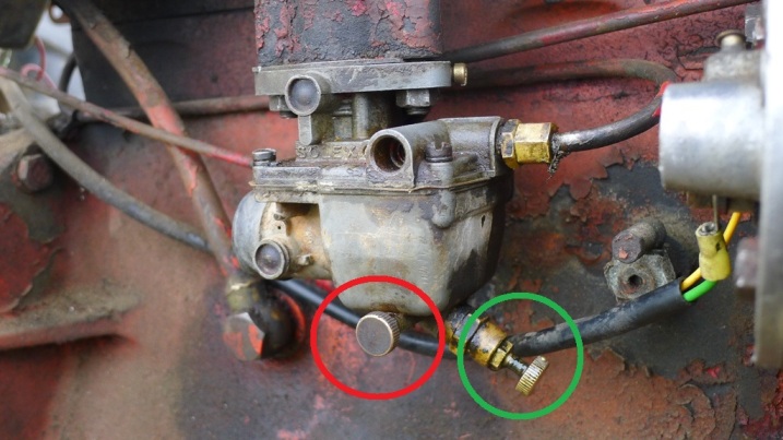

Carburateur
Il fuit autant qu'il peut....
Quelqu'un pourrait me dire de quel modèle il s'agit ? le Solex 26VBN traditionnel ?
3/ A quoi servent les 2 vis rouge et verte ?
4/ Est-il normal qu'aucune des 2 n'ait de ressort de "blocage" ?
5/ Quand j'ouvre la rouge, beaucoup d'essence s'échappe. Ce serait dû à quoi ?
Merci infiniment de vos retours !

Message par lionnel89 » 16 Juil 2020, 21:02
la rouge c'est la vidange de cuve .
la verte est le réglage de richesse.
tu a une vis avec ressort plus haut , c'est la vis d'air .

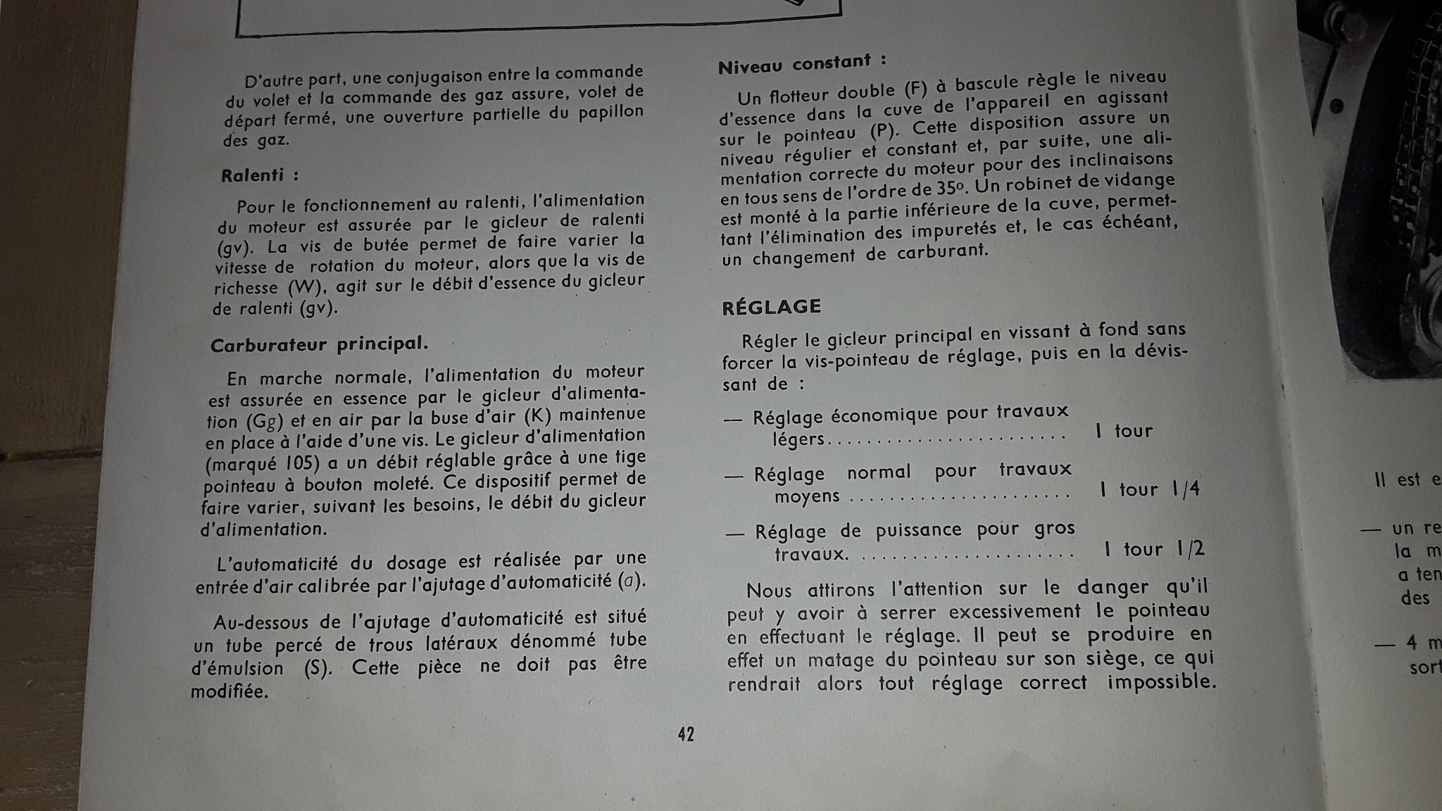

Message par patou18 » 17 Juil 2020, 14:04

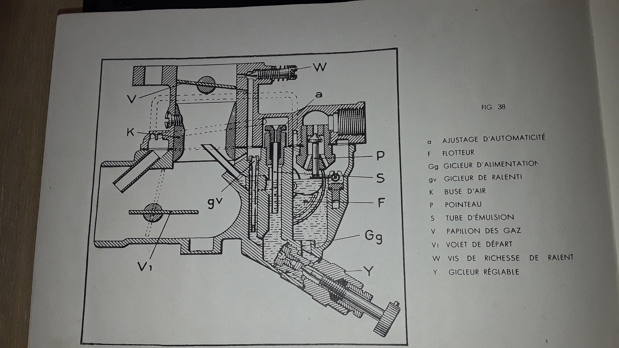

Voilà le SOLEX 26 VBN
Au sujet du carburateur, c'est bien un SOLEX 26VBN
pour la vis vidange, pas besoin de ressort, car tu la vis à fond pour la bloqué et fermé la vidange essence. Attention, quand on dit bloqué, c'est pas à la " pince " fortement serré A la main suffit. La vis de débit essence rouge, pas de ressort non plus. C'est le principe étanchéité dit " presse étoupe " l'ecrou laiton ecrase par serrage une bague cuir ou feutre, peut être un joint aussi autour de la tige pointeau. Cela empêche la fuite essence et permet un serrage suffisant au vibration. Si fuite, resserer l'ecrou sans forcer, la molette doit tourner à la main. Si carburateur fuit, le démonter, nettoyer le souffler si compresseur et changer les joints.il se fait des kits joints pour ce genre de carbu. Changer démarreur et dynamo OK mais si ça fonctionne ? démontage et nettoyage, changements balais si usés suffira à tout faire repartir nickel. Laisse donc le + à la masse, ce n'est pas une affaire, même pour l'installation d'accessoires actuels, ça ne pose aucun problème. Maintenant c'est ton tracteur, libre a toi de te renseigner et faire ce que tu veux lol Mais de tout changer à un coût aussi.
PS La photo de la liste mise plus haut viens du livre de de PAT WARE tracteur ferguson

Message par Guillaume46 » 18 Juil 2020, 06:08
Merci, Ô Grand Sachem !
C'est clair !Tu voulais dire la vis de débit d'essence verte !? J'interrogeais sur le ressort car elle tourne "trop librement" mais tes indications sont explicites.
