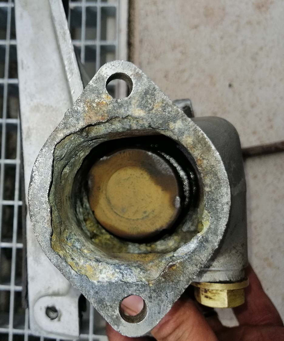

Petit bémol le coude sur le support du thermostat est pas mal bouffé....je l'ai remonté il semble encore étanche.

PS j'aurai changé le coude, pas mal bouffé, surtout au niveau joint et calorstat, si ça tient que tu penses reprendre après.

J'envisage déjà 2 robinets pour le circuit d'eau, le coude du thermostat, les durites car les miennes sont quand même bien dures...
