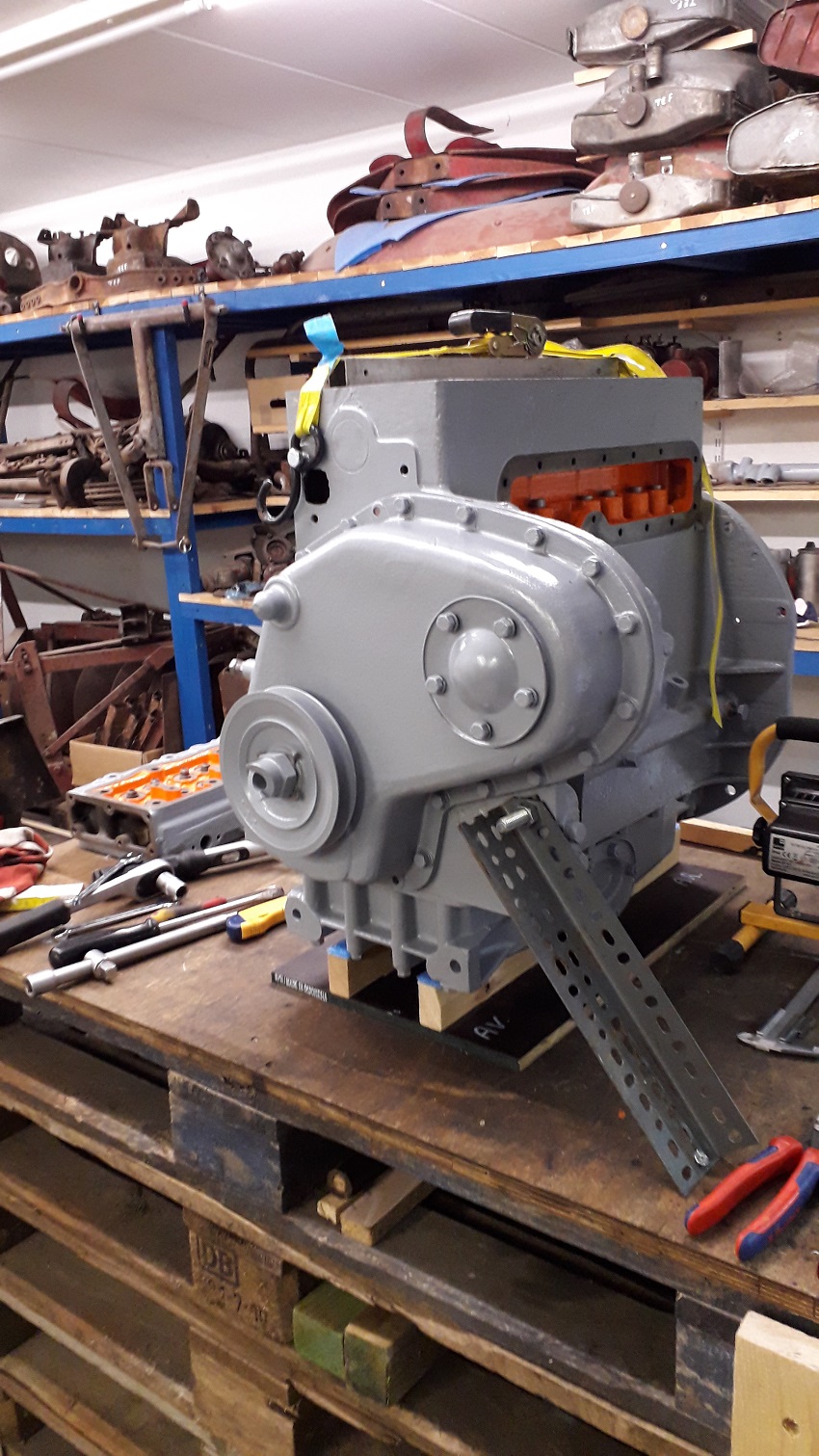

Message par bruno tacq » 06 Jan 2020, 21:09
Massey, merci pour ton message .

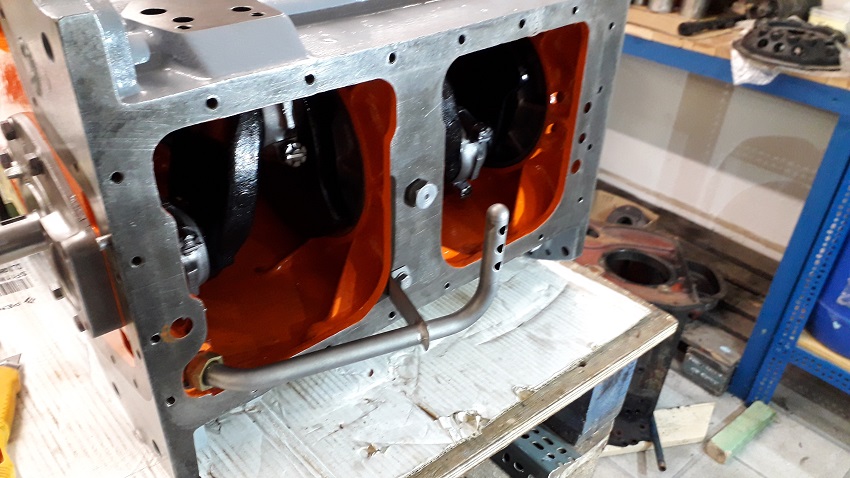

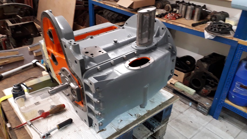

Voici quelques nouvelles et petite mésaventure de débutant .
Il faut savoir que j'avance avec, bien sûr le manuel d'atelier, mais aussi le catalogue des pièces de rechange.
Je prends par exemple la partie Fig 21 bloc cylindre-vilebrequin-volant avec l'éclaté et la liste de toutes les pièces et la suit depuis le démontage
afin de mettre sur mes boîtes le bon nom des pièces ou leurs numéros.
Ensuite lord du nettoyage, pour m'assurer qu'il ne manque rien et enfin pour le remontage dans le bon ordre des pièces.
Quand je me suis assuré que tout est replacé, je passe une autre partie.

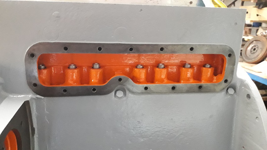

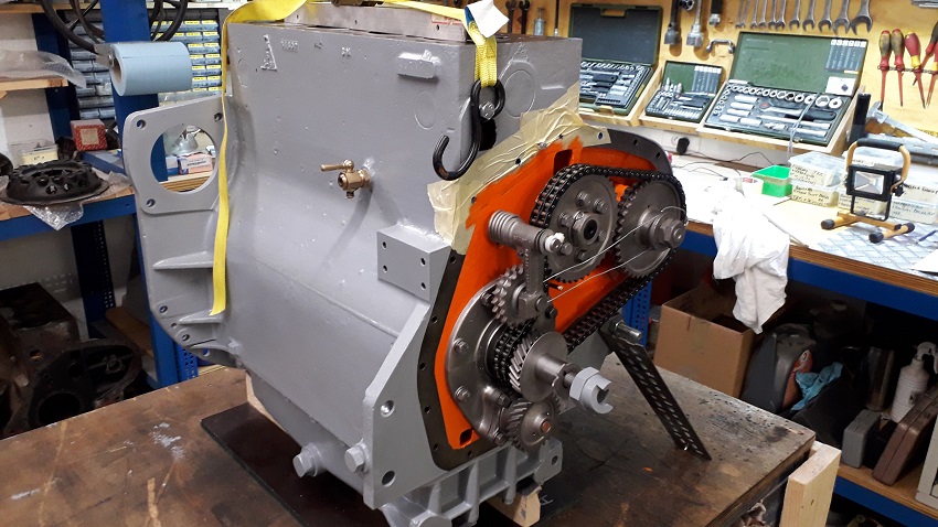

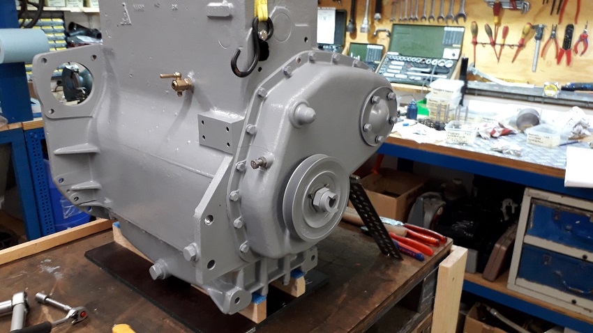

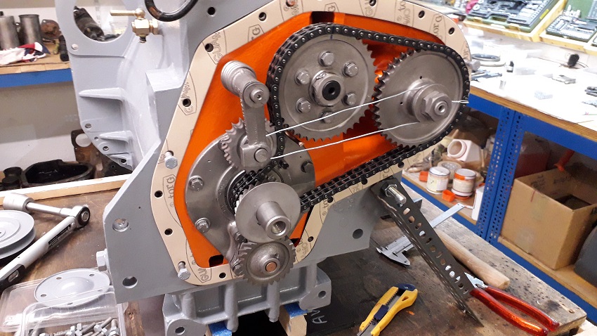

Concrètement, après avoir remis le vilebrequin, bielles et pistons ,etc...,j'ai replacé le carter inférieur pour positionner le moteur debout et je me suis occupé de la partie distribution.
Et puis j'ai commencé à préparer toutes les pièces de la partie culasse en suivant le parts liste, et c'est là que les pros vont mdrr
Je prends les poussoirs et me rends compte qu'il faut les rentrer par le bas du moteur et avant de placer l'arbre à came. mur
Résultat, démontage d'une partie de la distribution, recoucher le moteur et redémonter le carter inférieur avec tous ce qui va avec.
C'est en forgent qu'on devient forgeron.
Le deuxième montage de la distribution m'a semblé plus facile. mdrr
Voici les photos .
distribution avec un fil de fer pour tenir le tendeur
les poussoirs

Message par Massey 37 » 07 Jan 2020, 08:32
C'est du grand art... c'est beau, c'est propre, rien à dire. Je pense que personne n'osera se moquer pour ton erreur dans l’ordre de remontage ou alors c'est un jaloux...

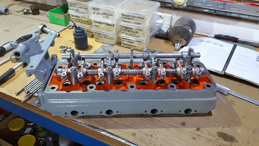

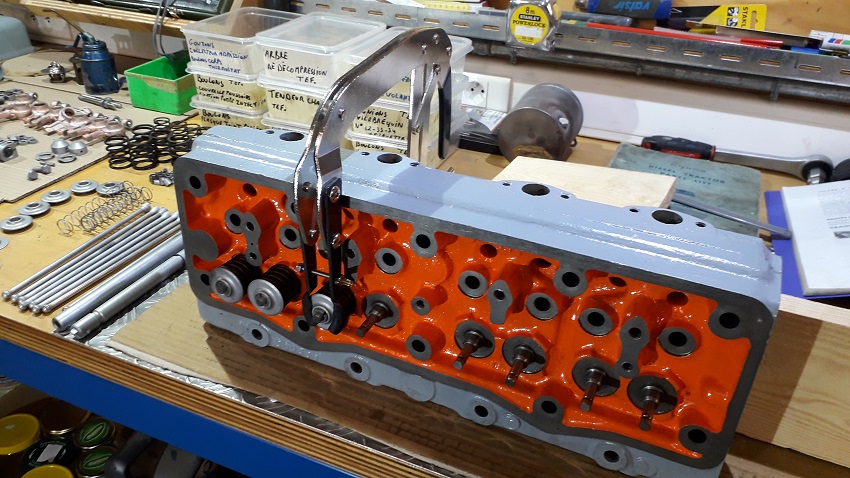

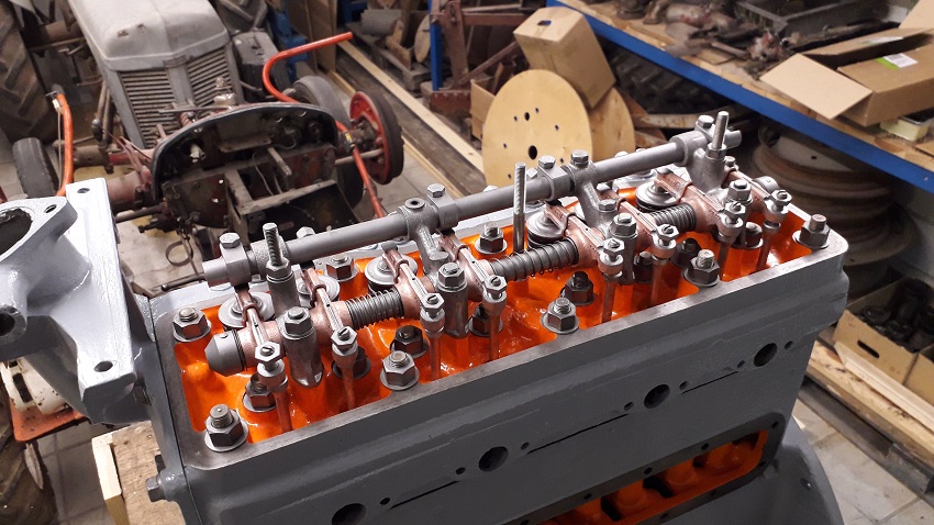

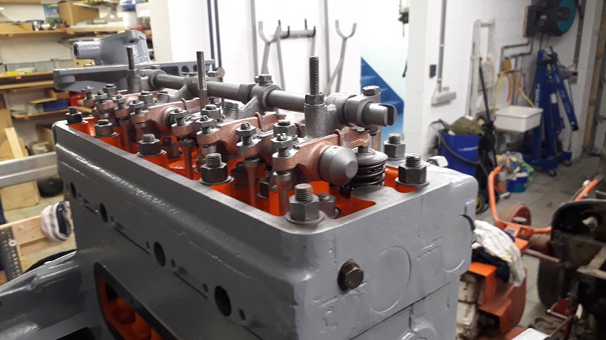

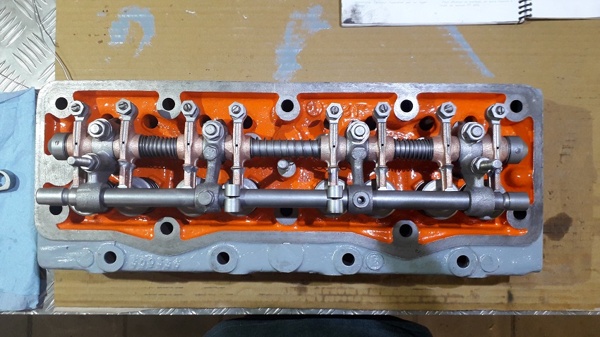

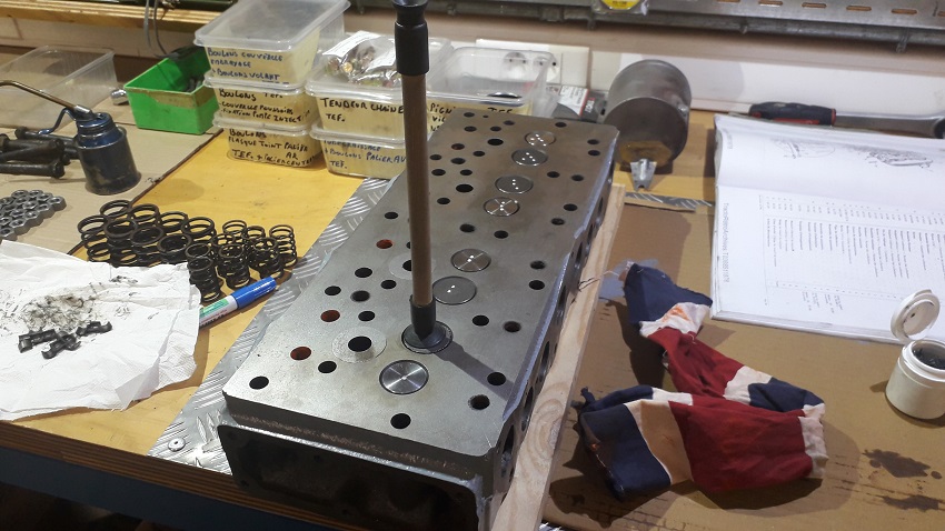

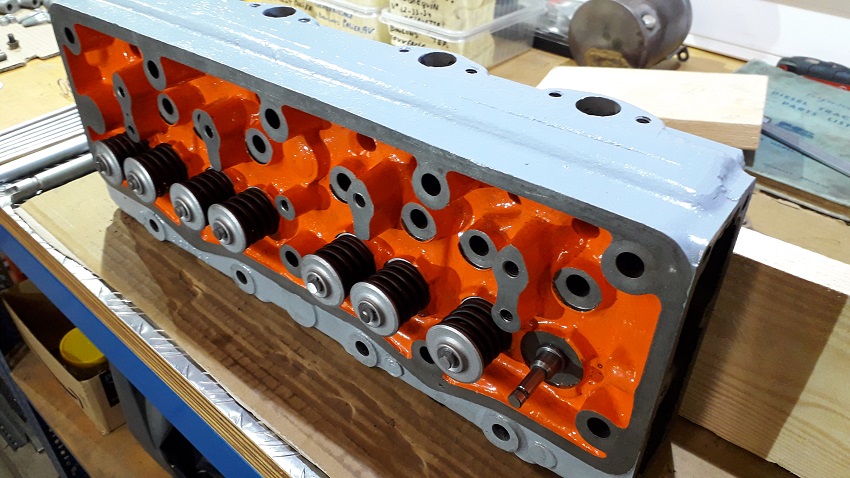

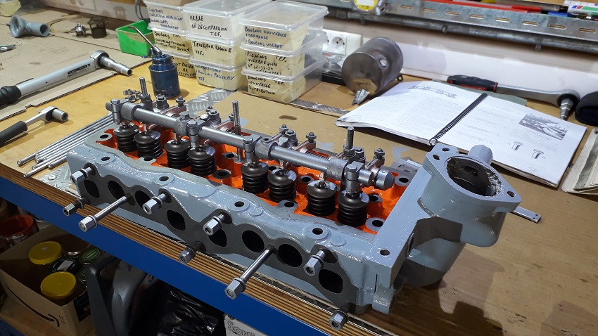

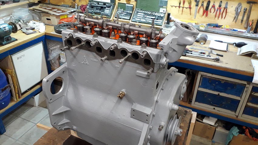

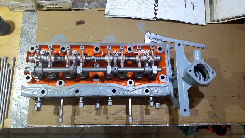

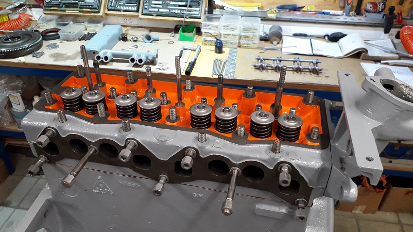

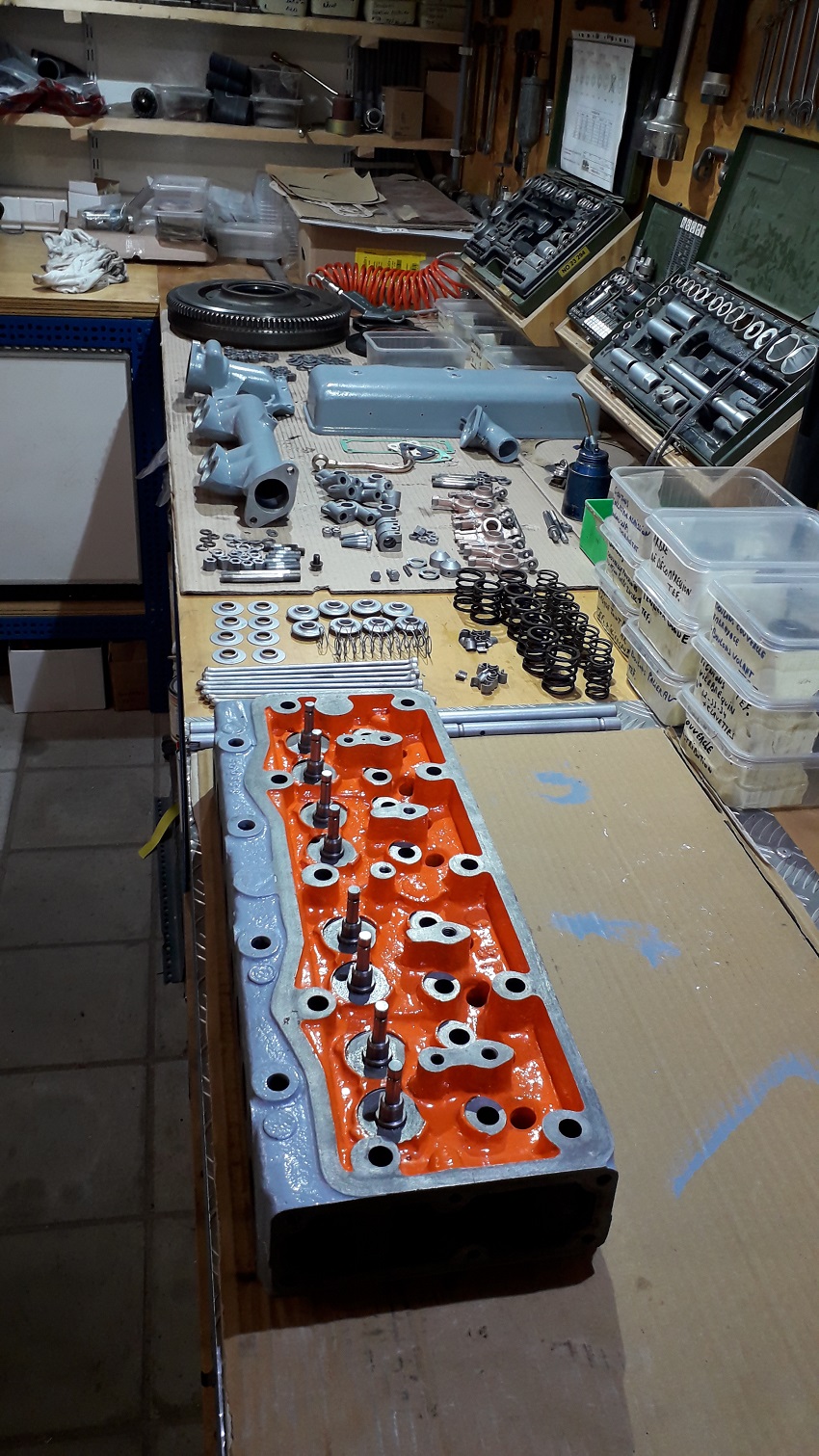

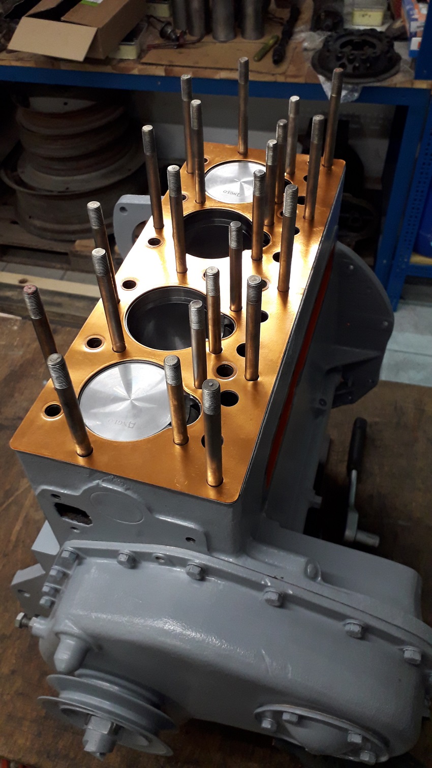

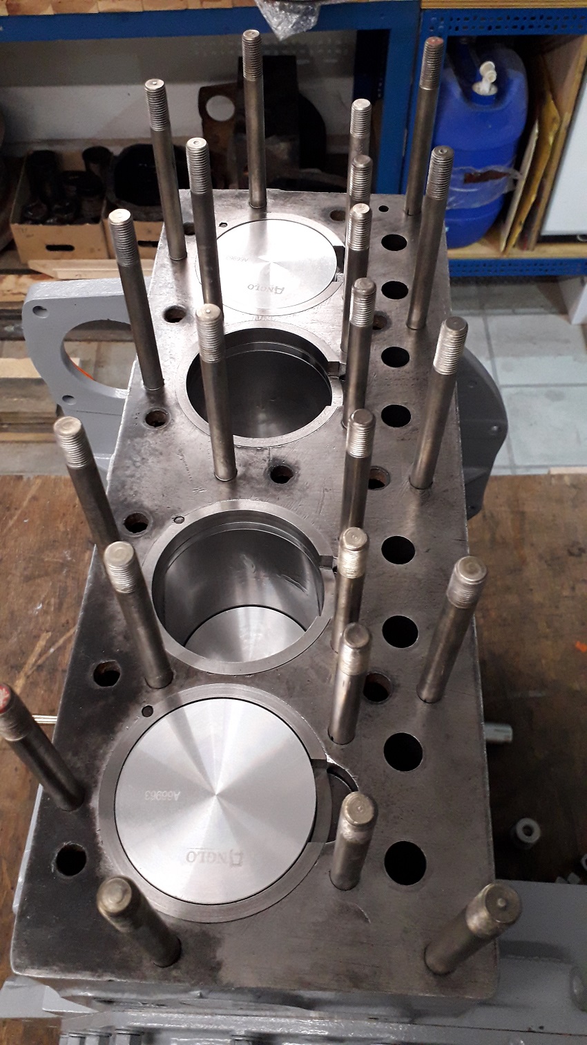

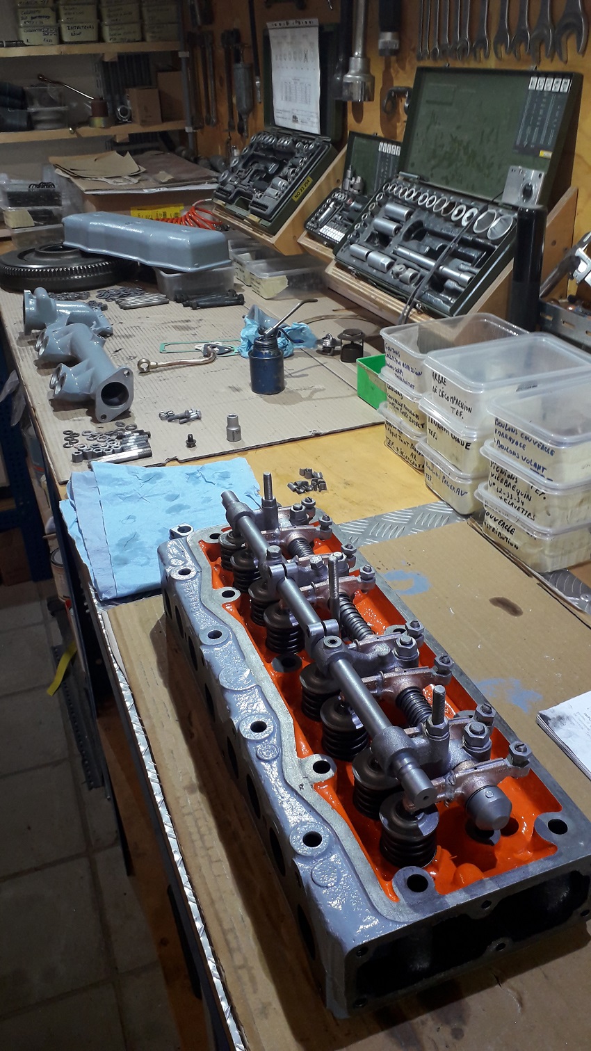

Message par bruno tacq » 13 Jan 2020, 10:23
Un gros travail vient d'être fait : yeaaa

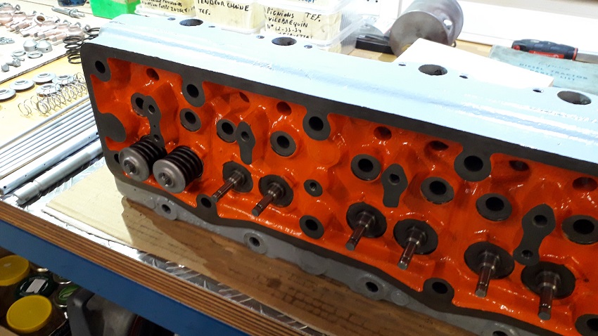

rodage des nouvelles soupapes
mise en place des rondelles et nouveaux ressorts

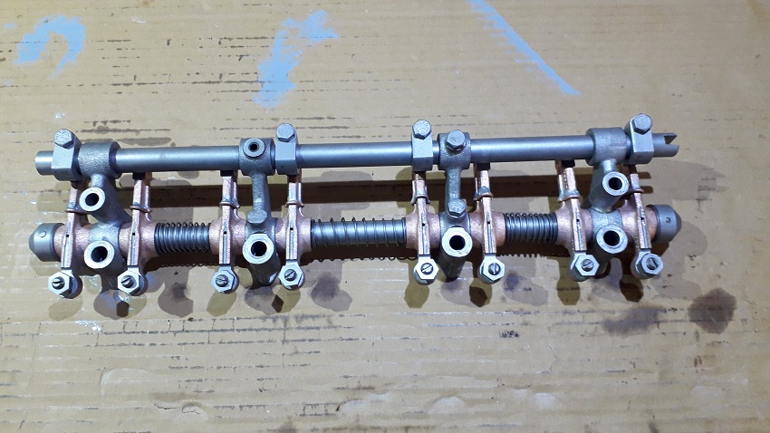

remontage de la rampe des culbuteurs
mise en place du corps du thermostat

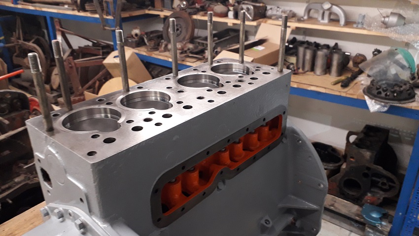

mise en place des goujons et joint de culasse
remontage de la culasse ( resserrée en 3x à la clé dynamométrique )
et mise en place définitive de la rampe des culbuteurs
rodage soupapes
début du remontage
mise en place des soupapes et ressorts

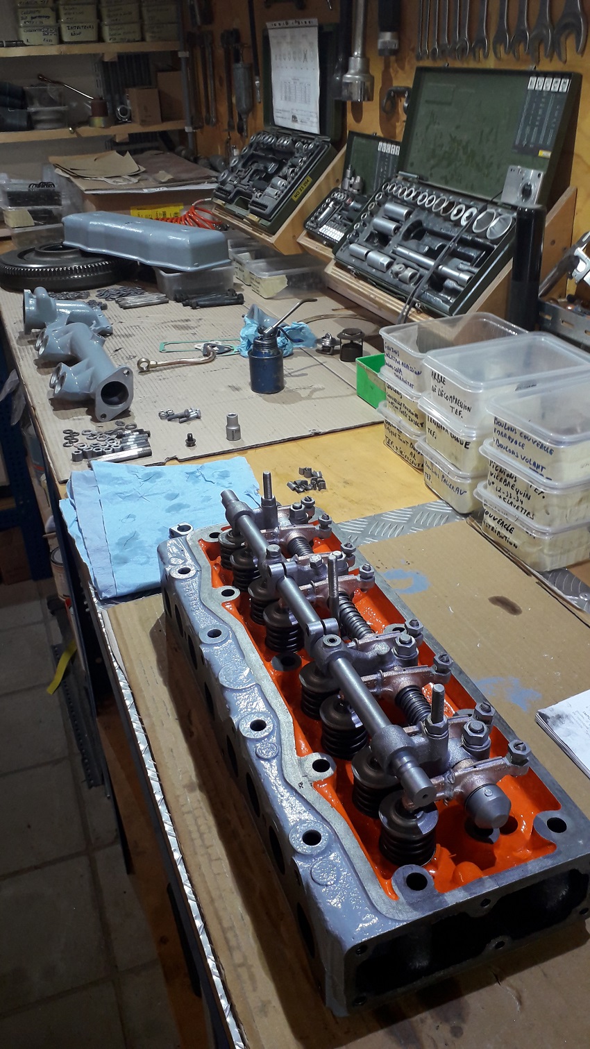

Message par bruno tacq » 13 Jan 2020, 10:31
rampe culbuteurs

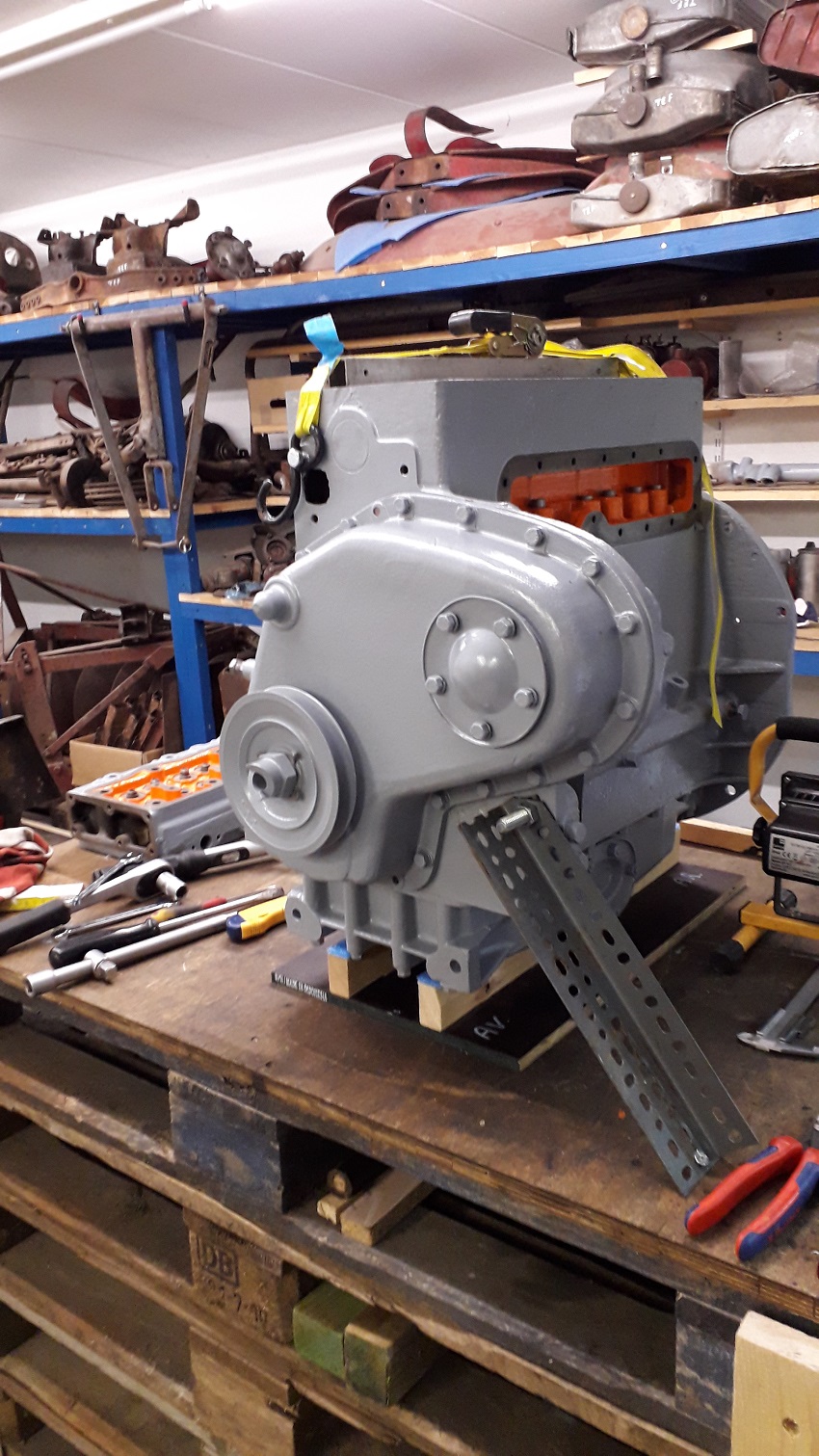

Message par bruno tacq » 13 Jan 2020, 10:34

Message par patou18 » 13 Jan 2020, 12:35
Bruno tu nous " baratine là " tout ça vient sortir de fonderie lol
Je plaisante !! Très beau travail et c'est surtout la finition qui me " scotch " bravo En même temps l'atelier ressemble à ce que tu fais, on dirai un labo et l'outillage ! Y a pas à dire, tout de même plus facile de faire du bon boulot quand on a la place et l'outillage pour. Et bien sûr le savoir faire, la dessus aucun doute, tu as, y a qu'a regarder les photos. Si j'avais pu faire autant quand j'ai refait le haut moteur :D

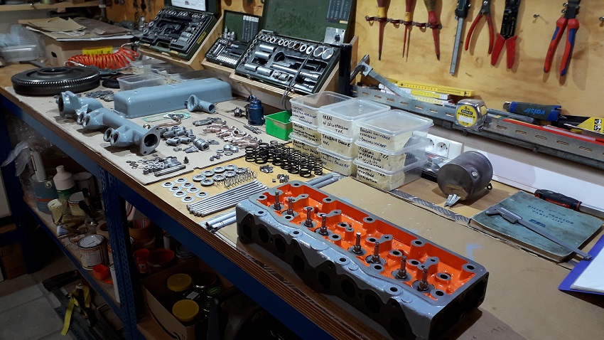

Message par Massey 37 » 14 Jan 2020, 08:08
Bonjour Bruno,
Je vais encore me répéter mais je suis profondément admiratif de ton travail, de ton ordre (boites plastique étiquetées avec couvercle) de ton organisation (boites à douille sur support incliné)...
Tu reconnais être un peu maniaque, si certains considèrent que c'est un défaut il faut l'être quand on entreprend une telle rénovation surtout quand on set pas un vrai pro.
Rassures toi tu vas le devenir parce que tu recherches par toi même les info dont tu as besoin et c'est comme cela que l'on apprend le plus.
J'espère que tout le mal que tu te donnes t'apporte beaucoup de satisfaction immédiate et à venir.
Continu de poster tes magnifiques photos, c'est super agréable de suivre ton avancement très didactique.
