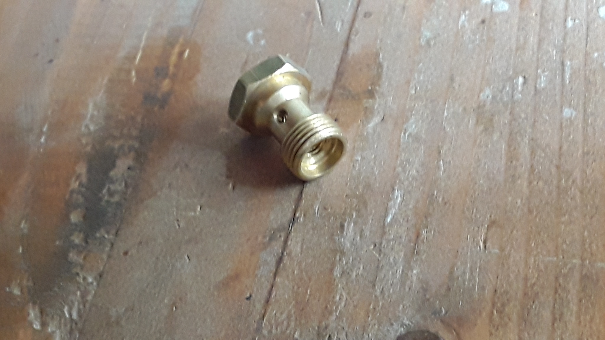

Recherche pour carbu ZENITH 28G ( carbu du FE 35 F 35 135 ) monté également sur certains TEA20 55/56 anglais

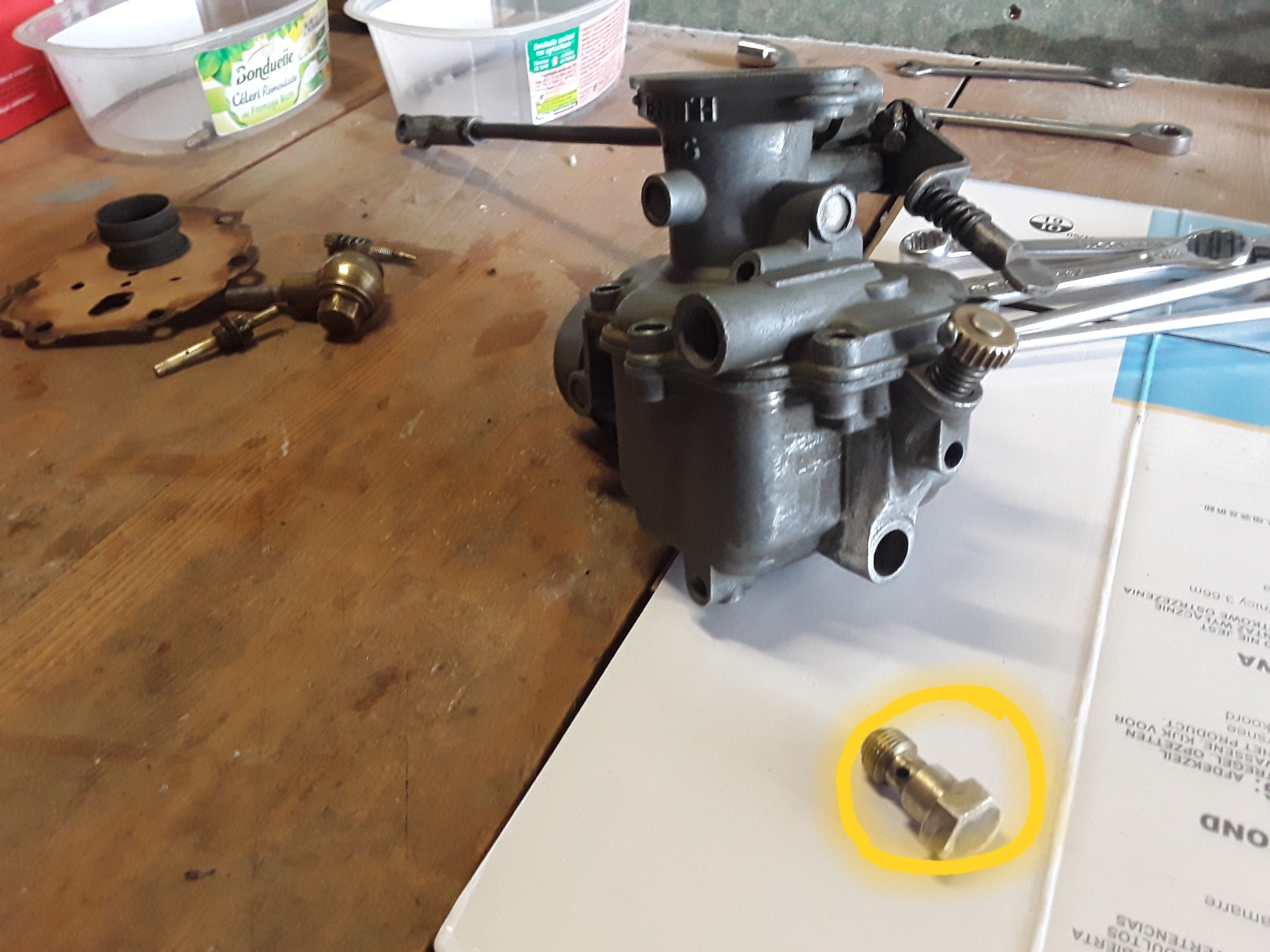

Diffuseur vissé au bas de la cuve -- grosse vis hexagonal en laiton de forme tête de boulon -- se trouve sous la vis moletée de débit ess.
Le pas de vis étant à l'avant et percé s'est coupé au serrage. Fait des recherches sur le net, contacté ZENITH england n'ont pas cette pièce !
Si vous avez, même un bas de carbu ZENITH 28G abîmé, du moment qu'il y a cette vis laiton forme boulon.
Merci d'avance

Très ressemblant à la pièce sur la photo de ma demande, on remarque le filetage à l'intérieur qui reçoit le gicleur qui sera pris sur l'original.

Trouvé cette pièce très ressemblante sur un site pour carbu solex. Zenith ayant été racheté par SOLEX, peut-être que des pièces zenith sont vendues sous le nom SOLEX ?

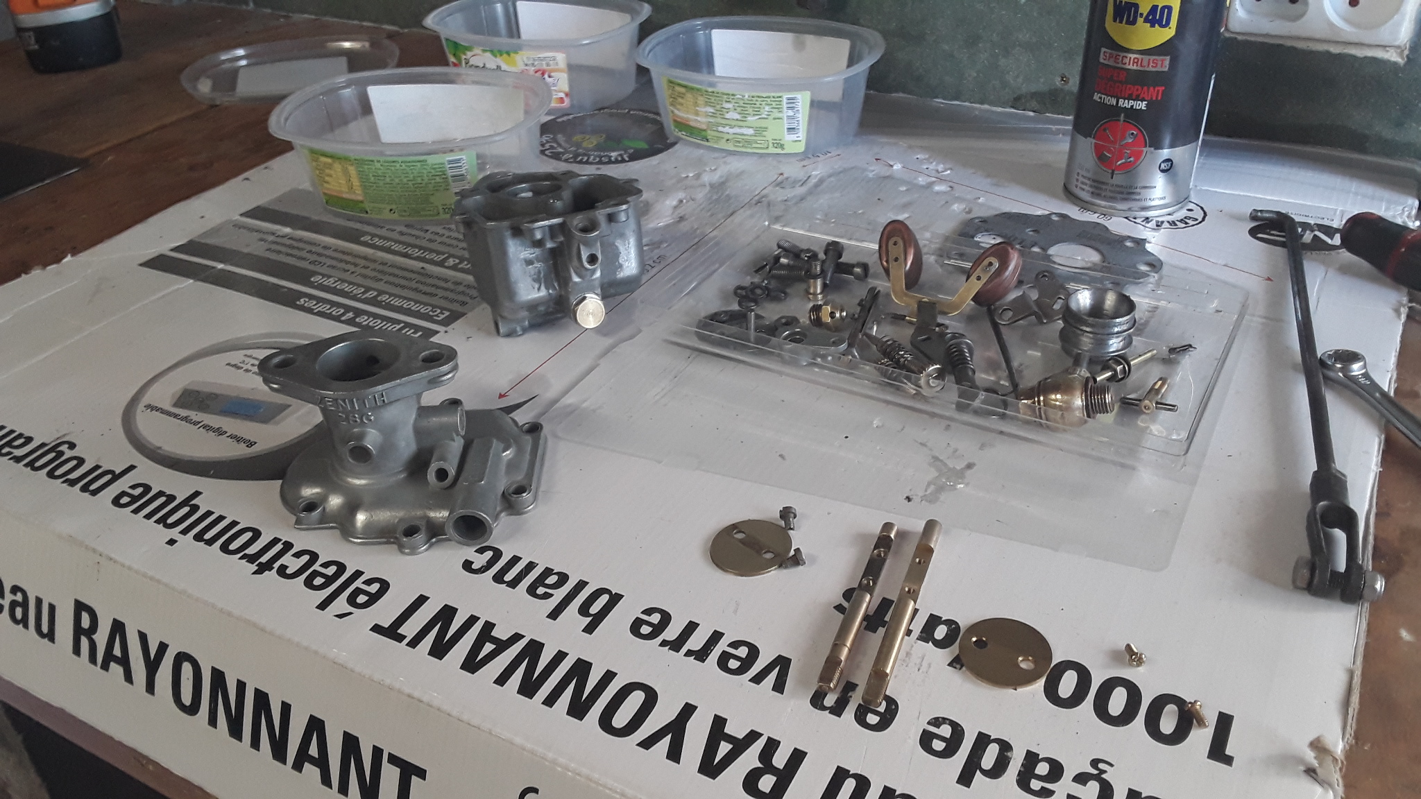

Axe neuf à recouper
A droite nouvelles pièces axe plus long et plus gros au niveau du filetage, plus épais, les pièces de ,liaison ne passent pas

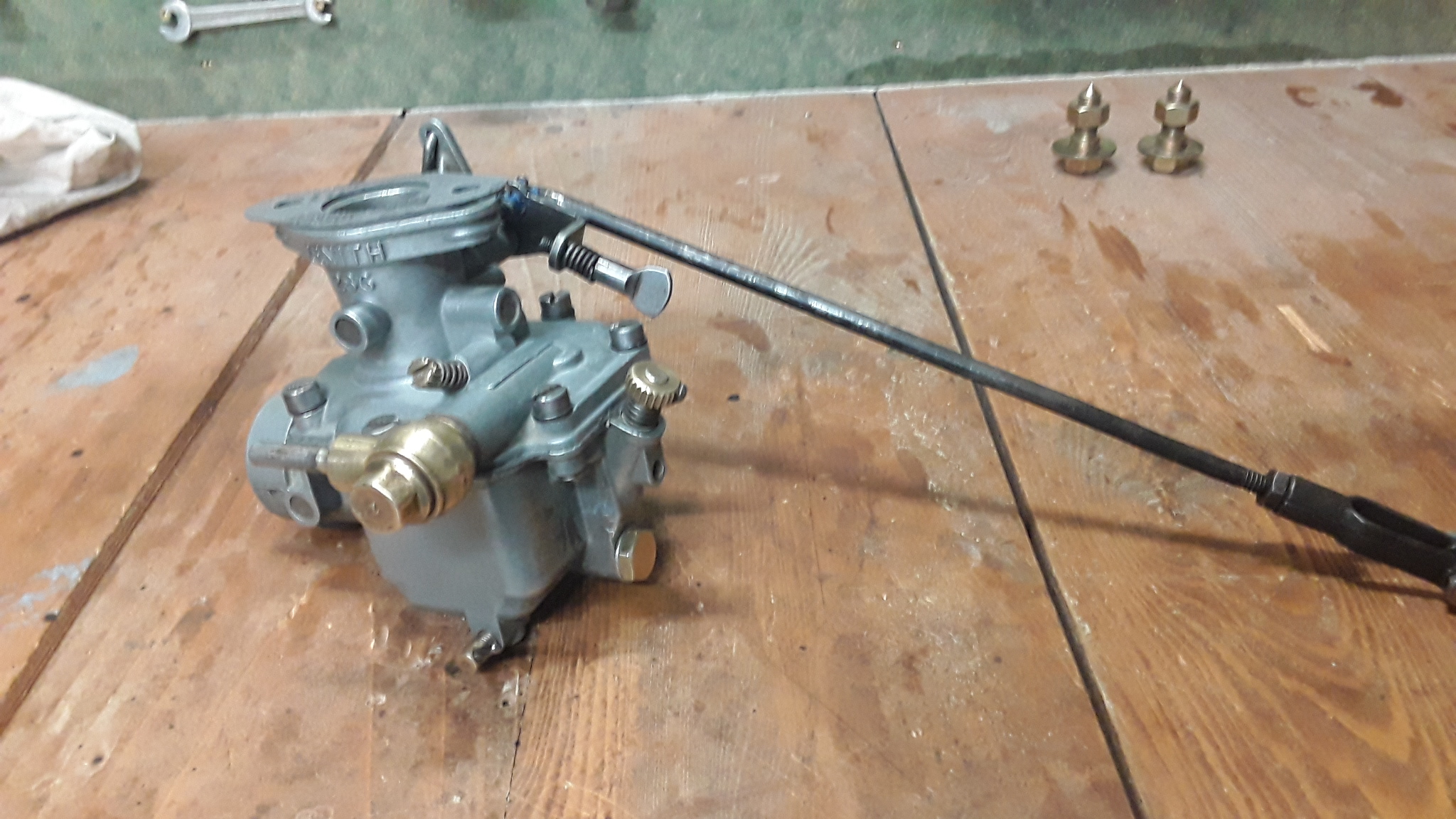

Carbu enfin remonté avec un axe sans jeu et joints neufs
Reçu le kit de remise en état du ZENITH 28G démonté le carburateur pour sa réfection, nettoyage et changement de l'axe porte papillon des gaz. Le kit mgr pas sérieux axe trop long plus gros les meplats sur le bout fileté sont trop épais Le clapet d' arrêt du remplissage cuve à un trou plus petit d'un tiers les bagues sont en plastoc et les rondelles acier à quoi elles servent ? Après le décrassage carbu et toutes les pièces, remontage mais avant, raccourcir l'axe de 5 mm et le frotter au papier de verre fin pour l'affiner et le rentrer dans le carbu. L'axe plus gros m' a permis de l'ajuster sans jeu et surtout sans les bagues, pas la peine de percer le carbu, au moins ça de gagner.
Remontage carbu terminé, un peu long, vu qu'il faut adapter les pieces neuves de M.... montage demain sur le tracteur.
PS pour la vis porteuse du gicleur au bas du carbu, trouvé sur un site SOLEX je l'ai remonté et mis le gicleur zenith pris sur la pièce cassée du ZENITH, tout se lassent impec, mais est un peu plus courte ! Verrais demain si ça le fait.
Bon week-end et sympa pour votre aide.

Remonté le carbu ce matin IMPEC yesss tourne bien, moteur plus silencieux et ralenti plus stable.
Pour la vis solex à la place de la zenith ça le fait aussi, malgré qu'elle soit plus courte, n'influe pas sur la carburation.
Une bonne chose de faite mercib pour vos messages et passé un bon dimanche hips
