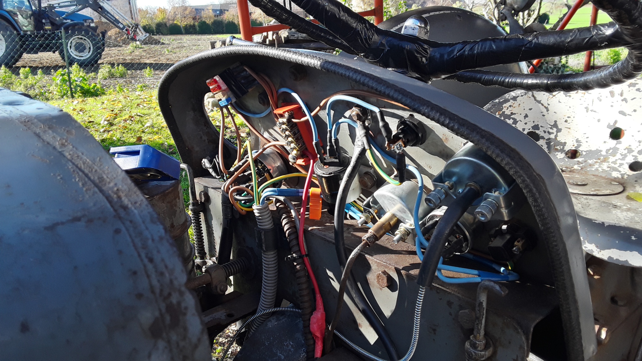

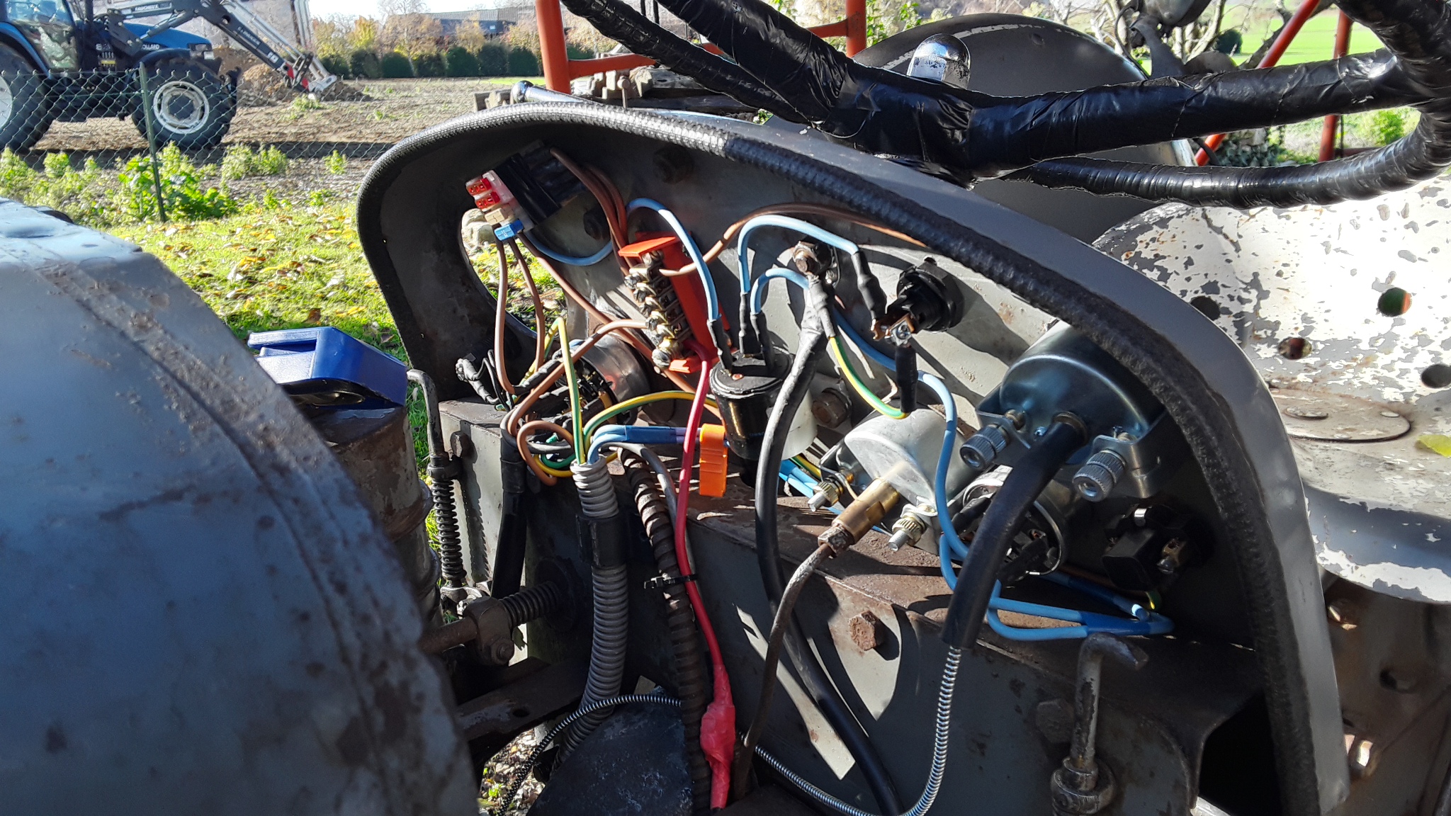

Aujourd'hui c'était câblage électrique.. J'ai refait à l'identique le câblage d'époque..

Sinon c'est décapage et remise en place du Câblage électrique..

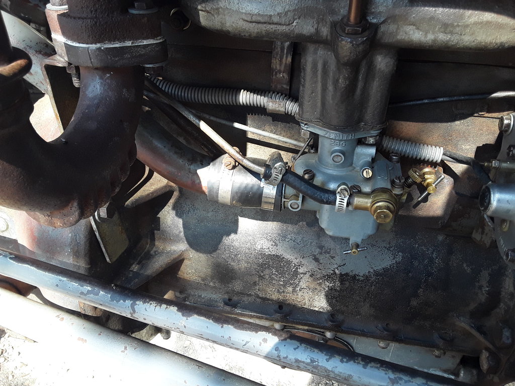

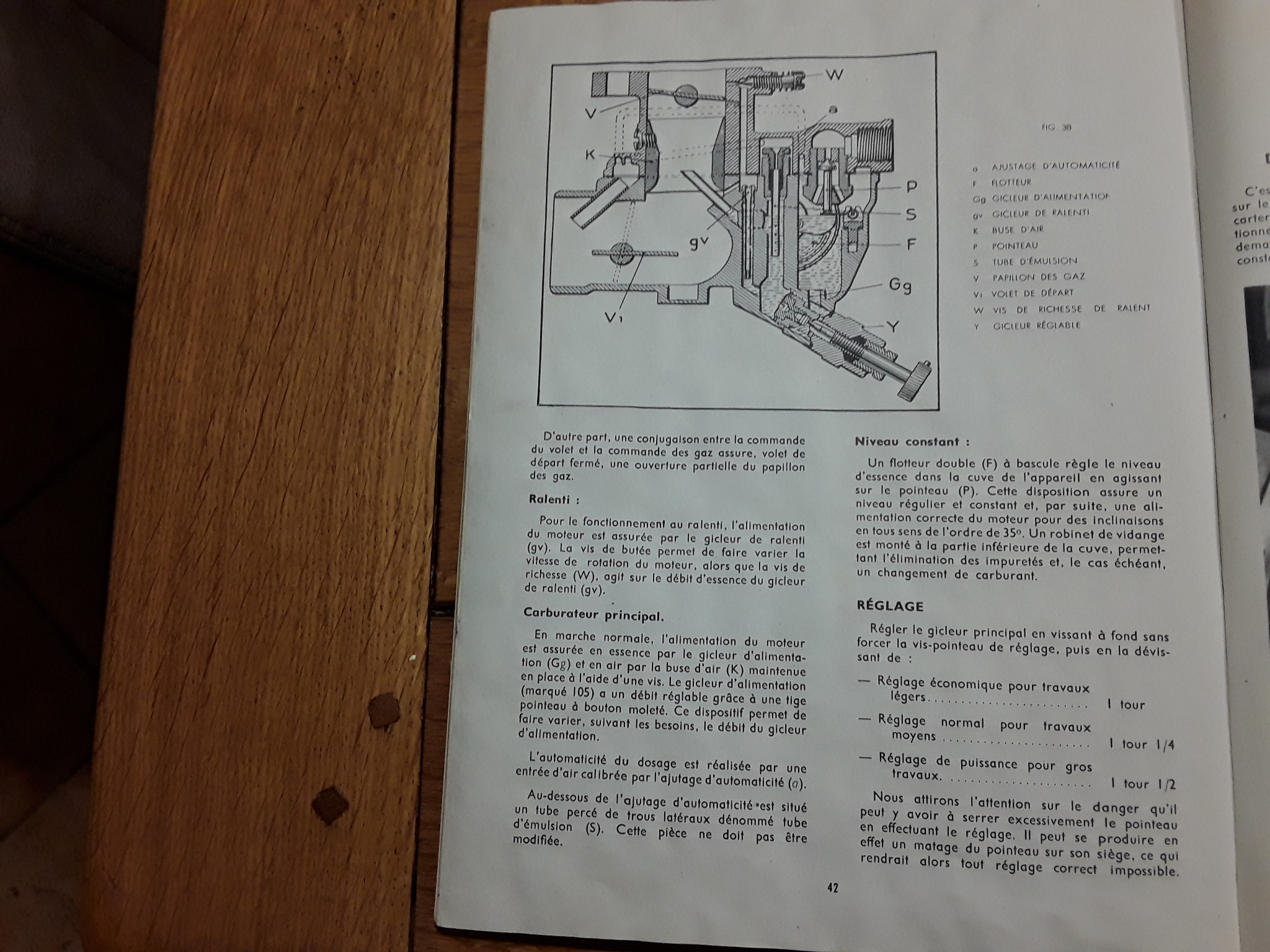

Démontage du carburateur solex car l'intérieur était horrible... Mais pareil quelqu'un saurait il le réglage de la vis de richesse de ralenti ???

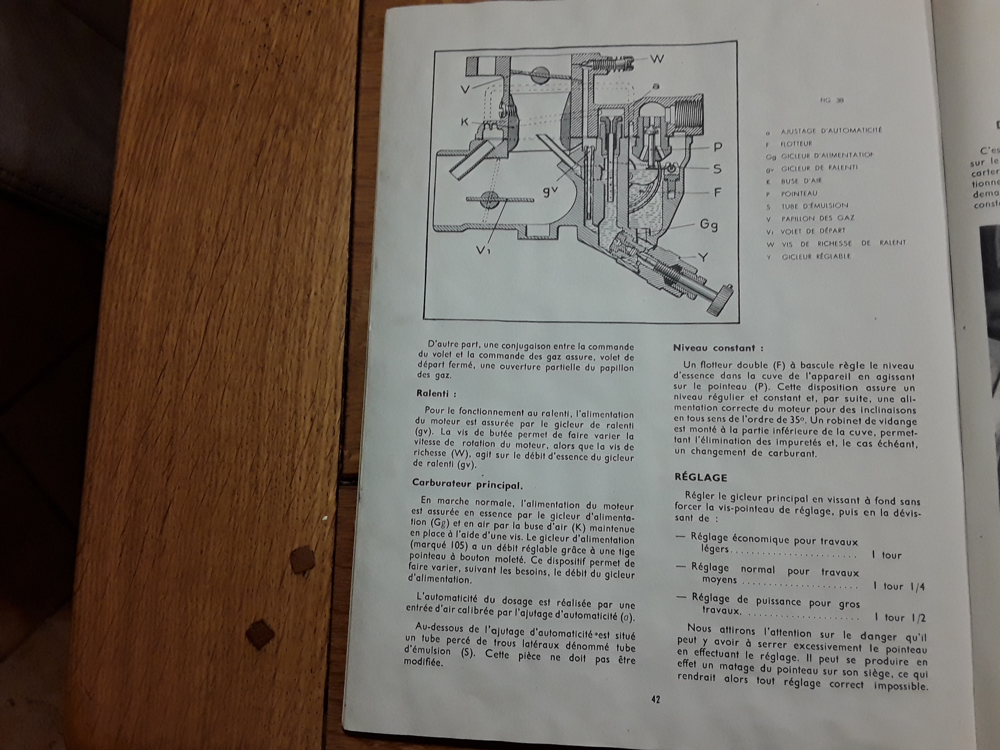

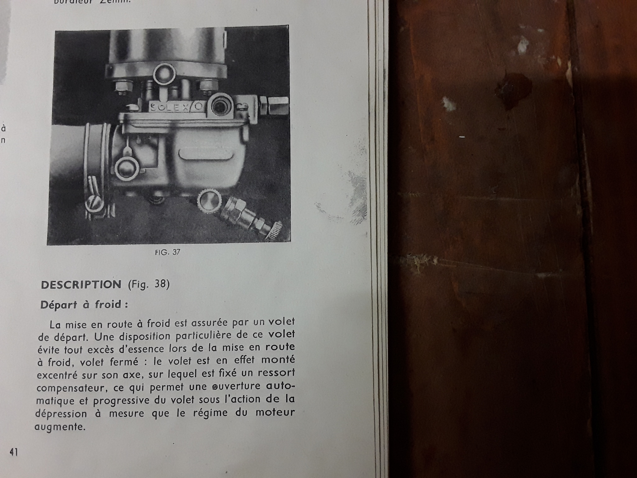

Voici de la doc sur le carbu SOLEX

Donc si j e comprend bien, le réglage de la vis de richesse (W) se fait un peu au fealing lorsque le moteur tourne au ralenti..
Après j'ai pas mis des photos mais malheureusement le volet de démarrage a froid a été forcé et du coup le papillon b'est plus si jolie que sa...

Vrai que la vis de reglage richesse ralenti sur les carbus avec réglage de débit essence selon le travail demandé au moteur n'est pas très précis (vissé/dévissé) pas beaucoup de différence. Sur mon TEA20 carbu ZENITH 28G même chose, la vis réglage richesse ralenti ne fait pas beaucoup varier le régime moteur. Néanmoins méfiance, le mélange air essence doit être équilibré, surtout voir si pas de prise d'air sur le circuit admission carburateur alimentation ESS collecteur ADM/ECHAP bien serré jointure carbu collecteur. Pour un réglage standard disons entre 1 et 2 tours 1 tour 1/2 suffit à la mise en route et peut être un bon réglage final. Trop riche en ESS encrassement fumée noire odeur essence trop d'air attention plus grave, pas visible mais peut griller une soupape. Une fois moteur chaud et au ralenti, serrer la vis à fond ( blocage sans forcer ) ensuite desserrer entre 1 et 2 tours devrait suffire. Le ralenti au trs moteur se fait par la vis de butée de la biellette liaison régulateur.
Sinon pour ton robinet, la cote est la bonne, sur mon tea20, j'ai mis un robinet de radiateur, ça le fait parfaitement, à peine 2 trs et étanchéité garantie. Je vois que tu avances rapidement, c'est bien. Vu que tu avais une impression de léger mélange eau/huile, j'ai eu aussi, changé le joint de culasse et le blem à disparu quelques temps après. Au début, après changement huile, tu risques d'avoir encore des traces blanche dans ton huile, normal, les poussoirs de tiges culbuteurs étant creux, il gardent de l'huile d'avant ton changement, mais petit à petit, tu retrouveras une huile de bonne teinte. Bien sûr, ceci, si tu n'as pas une fuite, même minime huile/eau.

Ce matin avant d'aller au boulot j'ai commencer à remettre les câbles en 70mm2 pour le circuit puissance et le faisceau moteur...

Circuit électrique refait AV AR avec installation de clignotant AR Fils en 2,5 mm souple.
Super le radiateur, comme neuf. Du 70 mm2 pour les câbles batterie le courant va passer c'est sur lol
C'est souvent qu'il faut refaire l'électricité, ou il n'y a rien d'installé ou plein de fils qui arrivent nulle part.

Ohhhhh purée !!! Sa c'est du Câblage de fouuuuu
Tu crois que nous sommes obligé de mettre au norme un tracteur de collection ???

Le remplacement de tout le circuit électrique c'est pas dû aux normes. C'est aussi pour ma sécurité et celles des autres, le montage des clignotants en fait partie. Je me sers du fergie pour mon bois, mais également pour la ballade ce qui veut dire que je suis aussi sur les petites routes de campagne. Ils ne passe pas beaucoup de voiture, mais je suis rassuré de pouvoir virer à droite ou à gauche ou de serrer sur le bas côté de la route en sachant que celui qui suit sait ce que je fais. Pour les normes, les clignotants ne sont pas obligatoires, ce sont celles du cahier des charges de l'époque pour les tracteurs vendus en France, avec au moins phares et feu de plaque AR et lumière orange lol
