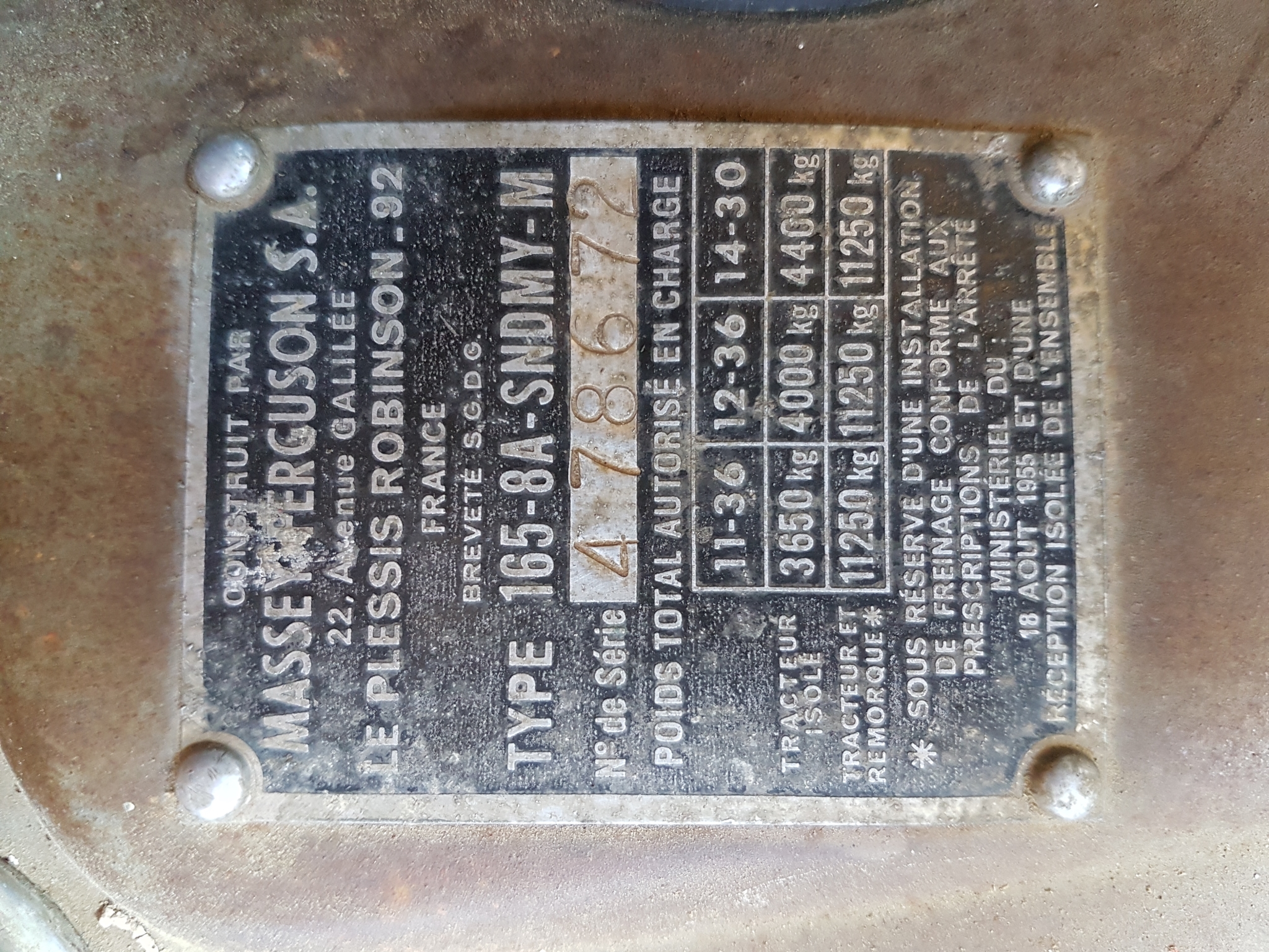

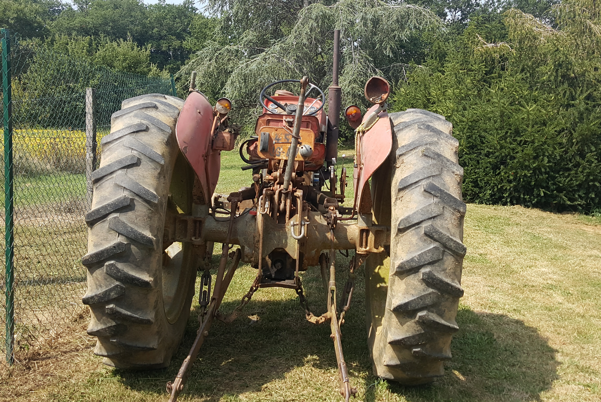

Je me demande pourquoi mon MF165 possède des ailes arrondies tel un petit gris! j'ai toujours vu les autres avec des aile plates.
Quelqu'un saurait il me dire? s'agit il d'un hybride ou d'une série plus rare ??
D'autre part, j'ai lu que le système de freinage dépendait du type de trompette. Le miens les a rondes (première série me semble t il)
Je demande car le freinage est très très léger et je ne sais pas comment les régler.
Merci de vos réponses respect
Bonne journée.

Bonjour Max
Je ne connais pas ton MF165 mais pour les ailes, possédant un TEA20 je pense affirmer qu'il s'agit d'ailes de TEA de plus on voit les rehausses sur les trompettes, un peu juste en hauteur, entre le pneu et l'aile ça rase ! Quand on regarde la photo, on croirait que les rehausses sont faites en bois d'env 10X10 je me trompe sûrement. Les ailes du 165 sont anguleuses et recouvrent complètement le pneu avec un grand plat au dessus de celui-ci. Pour les freins, si pas de tambour dans les roues, ce doit être un système à disque sec ou immergé dans les trompettes, à la sortie du pont on voit un bossage de la trompette, sans doute là qu'est le système freins. Je ne peux pas te répondre à ce sujet, sur le fergie, c'est du classique, tambour en bout de trompette, et réglage par l'arrière, avec tes freins, ça devient plus complexe et si il faut démonter oups peut-être un réglage avec la timonerie ? Attends d'autres réponses, c'est pas rare sur le fofo ce genre de tracteur.
Ça vas pas beaucoup t'avancer tout ça lol
Bon courage.

tes ailes n'ont rien de particuliers, il a existé les carrés et les rondes comme tu as. pour les cales de hauteur, c est d'origine aussi.
pour tes freins.... tu peux régler sur la biellette de commande au niveau de la trompette, mais... généralement, il faut changer les disques en tombant les trompettes.

C est vrai que des ailes comme ca ca doit proteger moyen sous la pluie ou dans la boue
