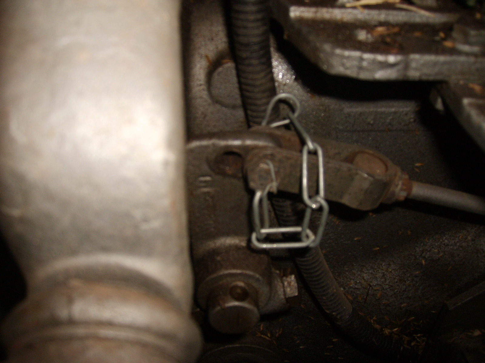

Message par Massey 37 » 04 Mai 2019, 17:32
Je pense avoir enfin trouver la raison du mauvais enclenchement de ma prise de force.
Petit rappel : sur la photo, (que je n'ai pas réussi à mettre au bon endroit...) et dans cette position je ne peux passer que les vitesses. Pour enclencher la prise de force, je dois déplacer l'axe avec la chaînette sur le trou le plus près du carter avec pour conséquence d'avoir une pédale très haute par rapport au marchepied.
La position normale du tirant de la pédale d'embrayage est dans le trou au plus près du carter au vu des tracteurs identiques à celui là. Le problème vient d'un raccourcissement intempestif du tirant réalisé par je ne sais pas qui et ne me permet pas de régler sa longueur telle que préconisée par le manuel d'entretien 643 mm sur la figure, 646 mm dans le texte (cherchez l'erreur !)
Je vais commander la bonne pièce et j'espère que tout va rentrer d'ans l'ordre. Ce qui a été fait ne peux pas nuire car les réglages initiaux n'étaient pas bon et je m'en veux de ne pas avoir pensé plus tôt à l'importance de la longueur du tirant de pédale. J'ai vérifié qu'en appliquant la cote 643 mm la pédale se trouvait à une hauteur raisonnable par rapport au marchepied.
Je ferrais part du résultat final.

Message par Massey 37 » 23 Mai 2019, 12:00
Ce fut long mais c'est bon...
La tige réglable conforme à l'origine est enfin arrivée et montée. J'ai fait un petit essai avec le broyeur ce matin et mon embrayage plus la PdF fonctionne correctement.
Encore un problème de réglé et une souplesse d'utilisation retrouvée...
