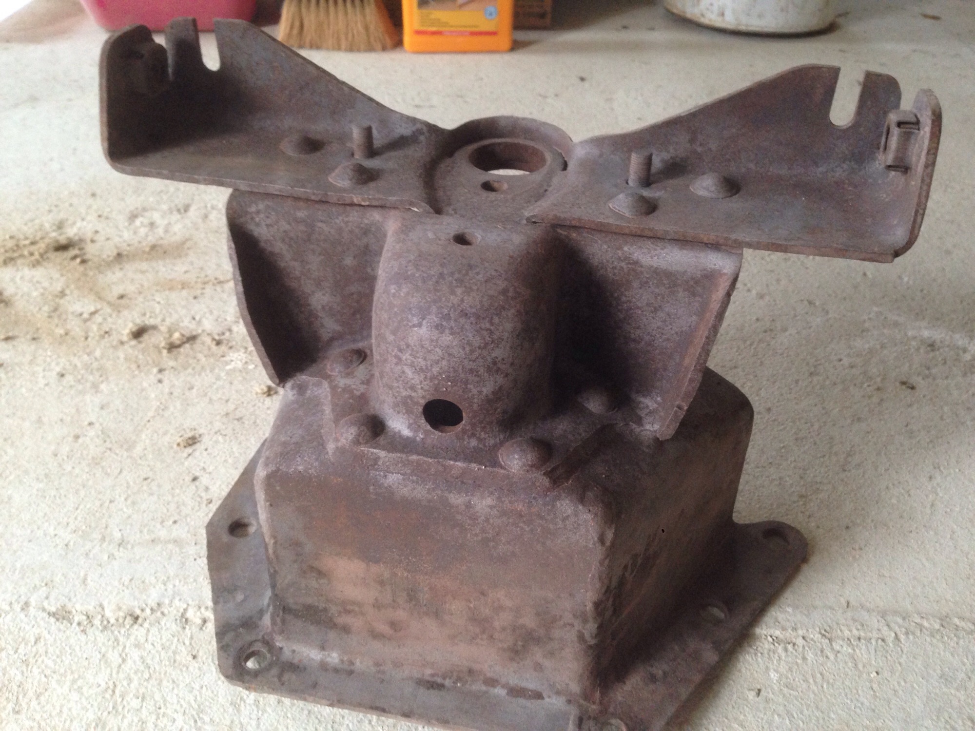

Message par Labodatko » 14 Avr 2018, 11:58
Les écrous de capot
