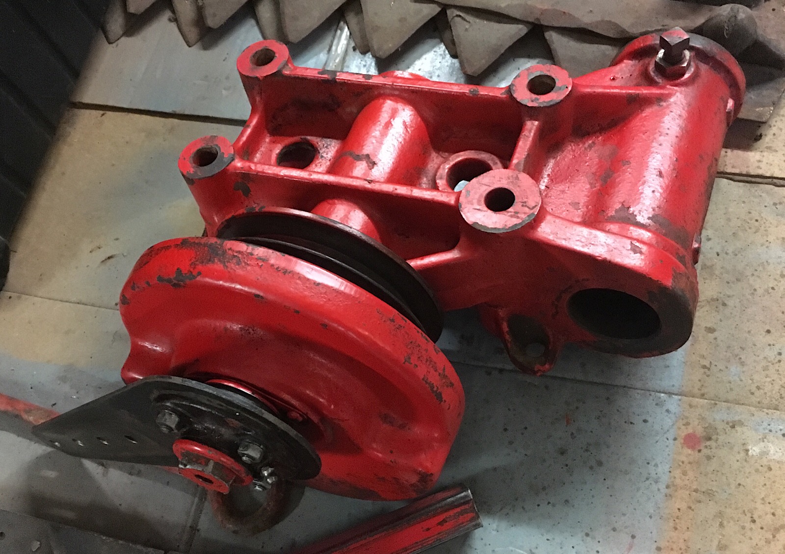

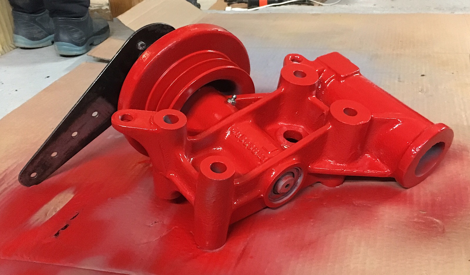

Sinon, j’ai “tordu le cou” à ce qui me semble être la partie la plus lourde de cette faucheuse: le « plateau manivelle lourd ». Avec son volant à inertie, ce truc pèse comme un âne mort!
Mais bon, à nouveau un long dégraissage à l’essence F, décapage à la brosse métallique et à la toile émeri et friction à l'acétone avant apprêt, peinture et tout revient comme neuf. Je pense que j’ai traité 70% de la faucheuse à présent. Le remontage n’est plus très loin!
J’ajouterai que l’axe de l’étançon y est passé également et lui aussi pèse son poids. J’ai pris des courbatures aux épaules rien que de l’avoir tenu 20 minutes au niveau de l'établi pour le passer à la brosse métallique (brosse sur perceuse calée dans l’étau).

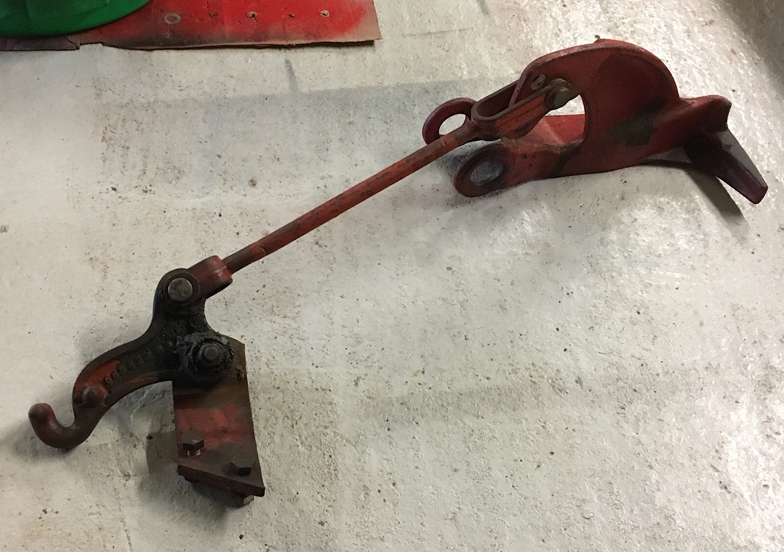

Le bras de relevage.
Message par guillaume_69 » 01 Avr 2018, 17:22
Là, pour nettoyer et décaper ce merdier, je m’en suis vu... Mais maintenant, c’est nickel! yeaaa

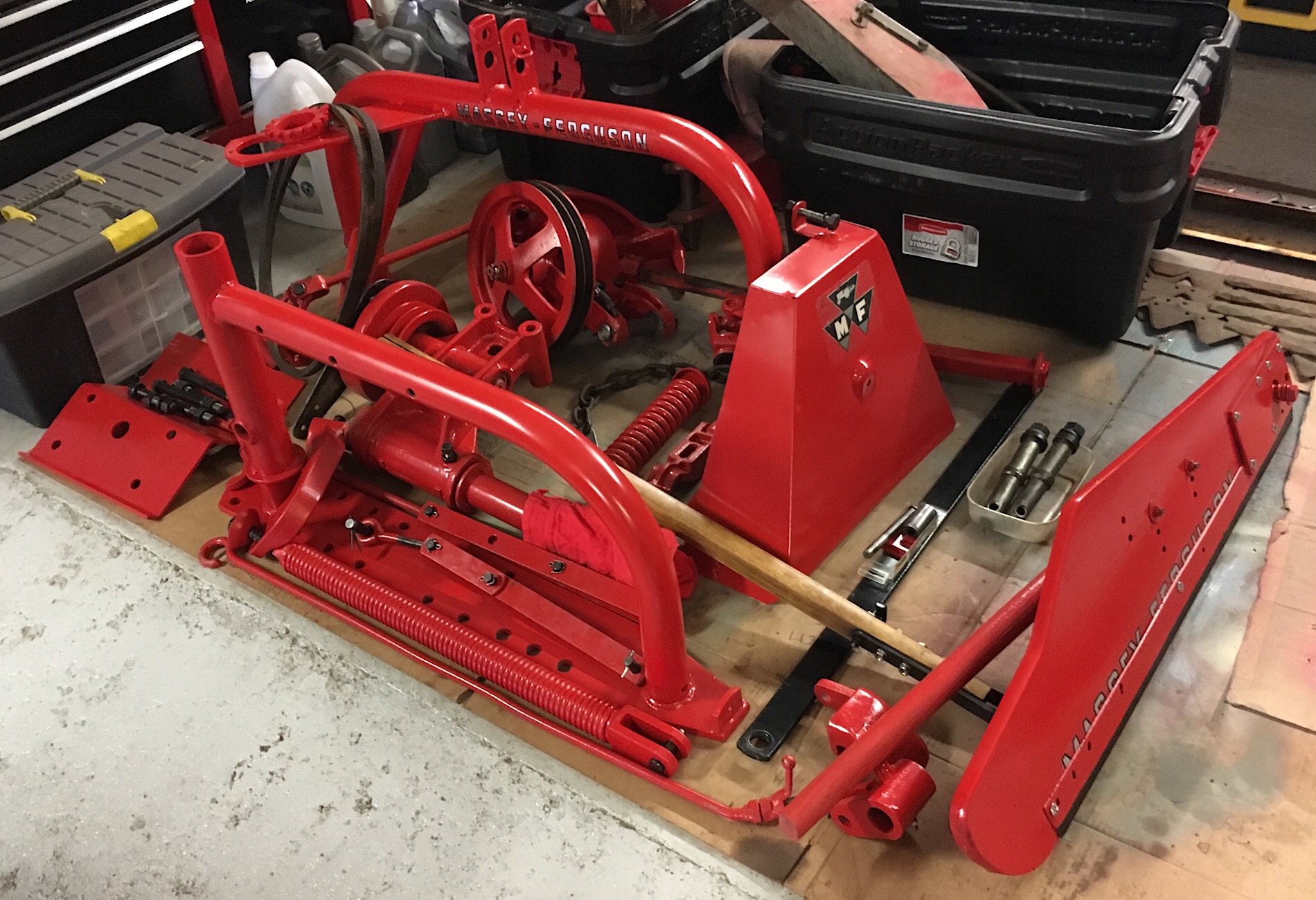

En attendant, aujourd’hui, je m’attaque au bâti principal.
Message par guillaume_69 » 02 Avr 2018, 14:59
Et voilà, c’est terminé pour le bâti. La déco est posée, c’est comme si c’était neuf. yesss

Voilà, il me reste à faire l’étançon et je pourrai remonter, graisser et régler tout ça. Évidemment, vu le poids, je vais remonter l'ensemble de façon à pouvoir la récupérer direct à l’arrière du tracteur. Ça promet!
