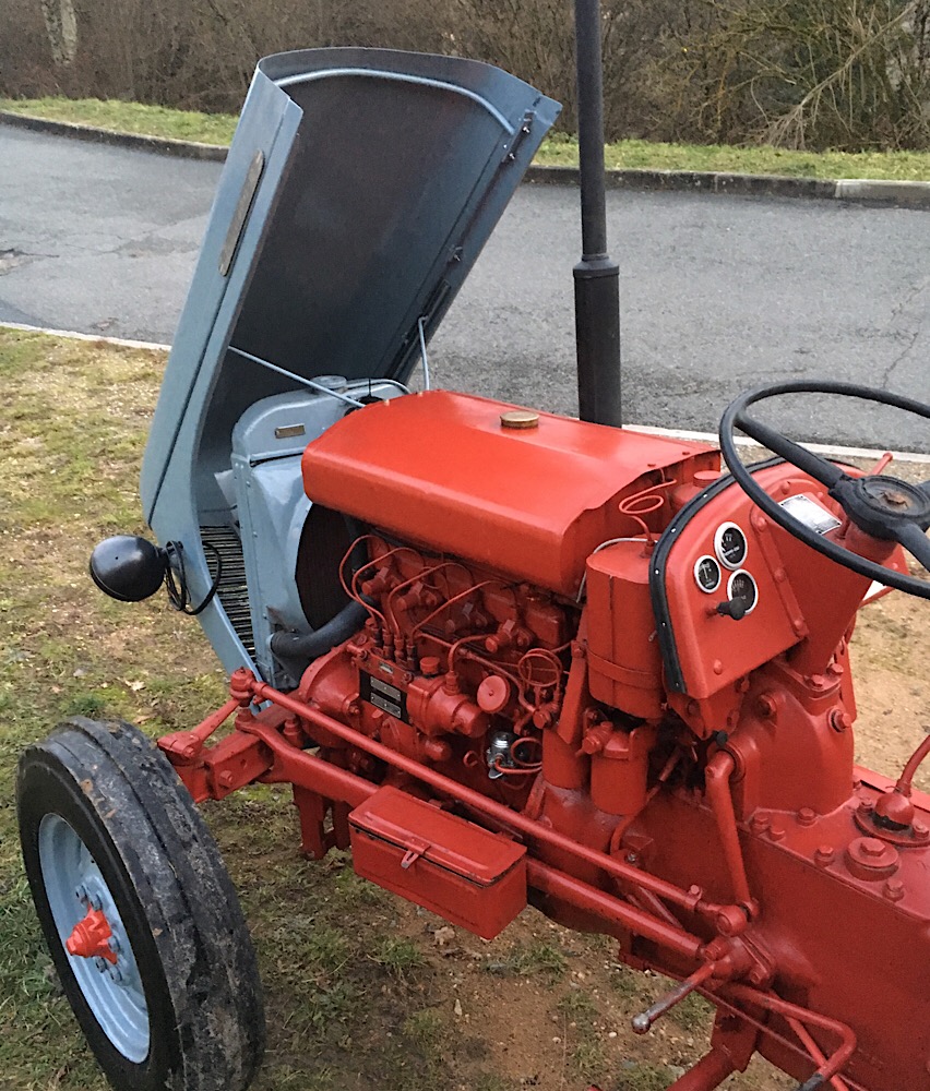

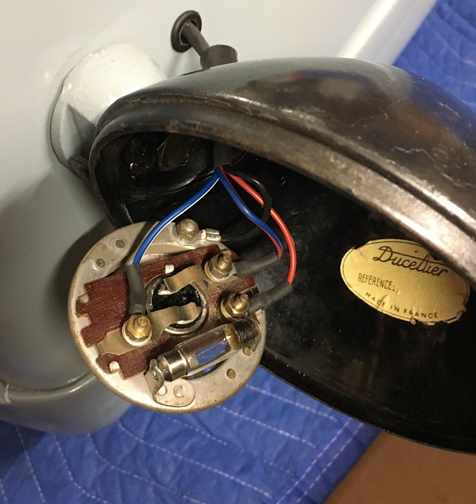

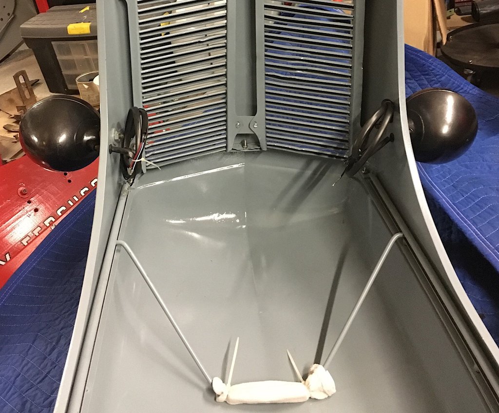

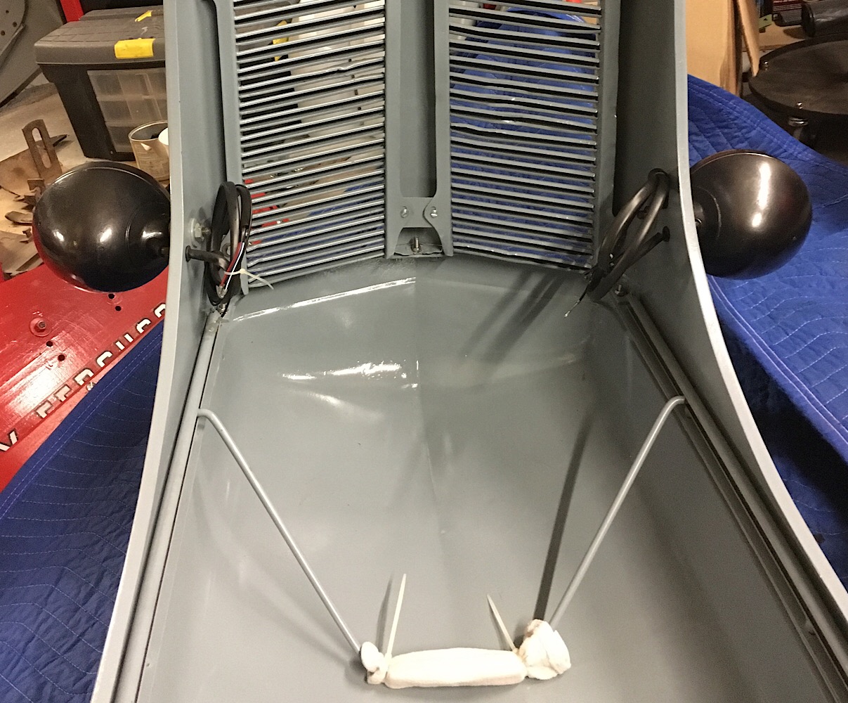

Le capot est terminé. J’ai reçu mes ampoules en 12v. Le faisceau d’éclairage est en place sur le tracteur et sur le capot. J’ai fait ça propre, durable et fonctionnel. Pour ceux que cela intéresse, j’ai acheté ce faisceau https://old20tractorparts.com/t20-elect ... 30018.html afin d’avoir une base de départ (couleurs et dimensions des fils) et j’ai remplacé les cosses et les contacteurs pour faire quelque chose de plus propre. Il me manque encore quelques finitions (gaines tressées, contacteurs moulés, etc.) et je dois aussi poser le câblage et montage des feux sur les ailes, une fois qu’elles seront terminées.
Je vais remettre un phare de travail car je trouve cela super joli, mais je laisse tomber tout ce qui est clignos, petite lumiere ridicule orange de pompiers qui clignote, feux stop. Je trouve ça moche, cela ne me sera pas utile et si j’ai bien compris, ce n'était pas là à l’origine. Quant au règlement pour la route, qu’ils commencent déjà par trouver le moyen de nous faire des cartes grises...

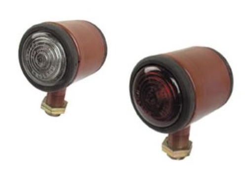

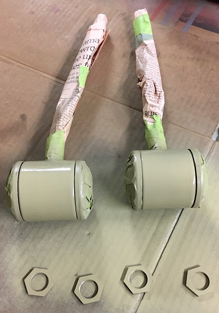

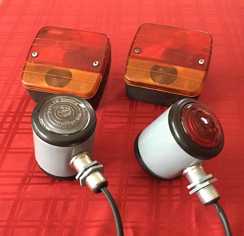

Toujours dans le domaine de l'éclairage, j’ai finalement décidé d’enlever les feux de remorque utilisés à l’arrière du tracteur, sans doute pratiques pour être en conformité avec la loi, mais sans aucun charme.

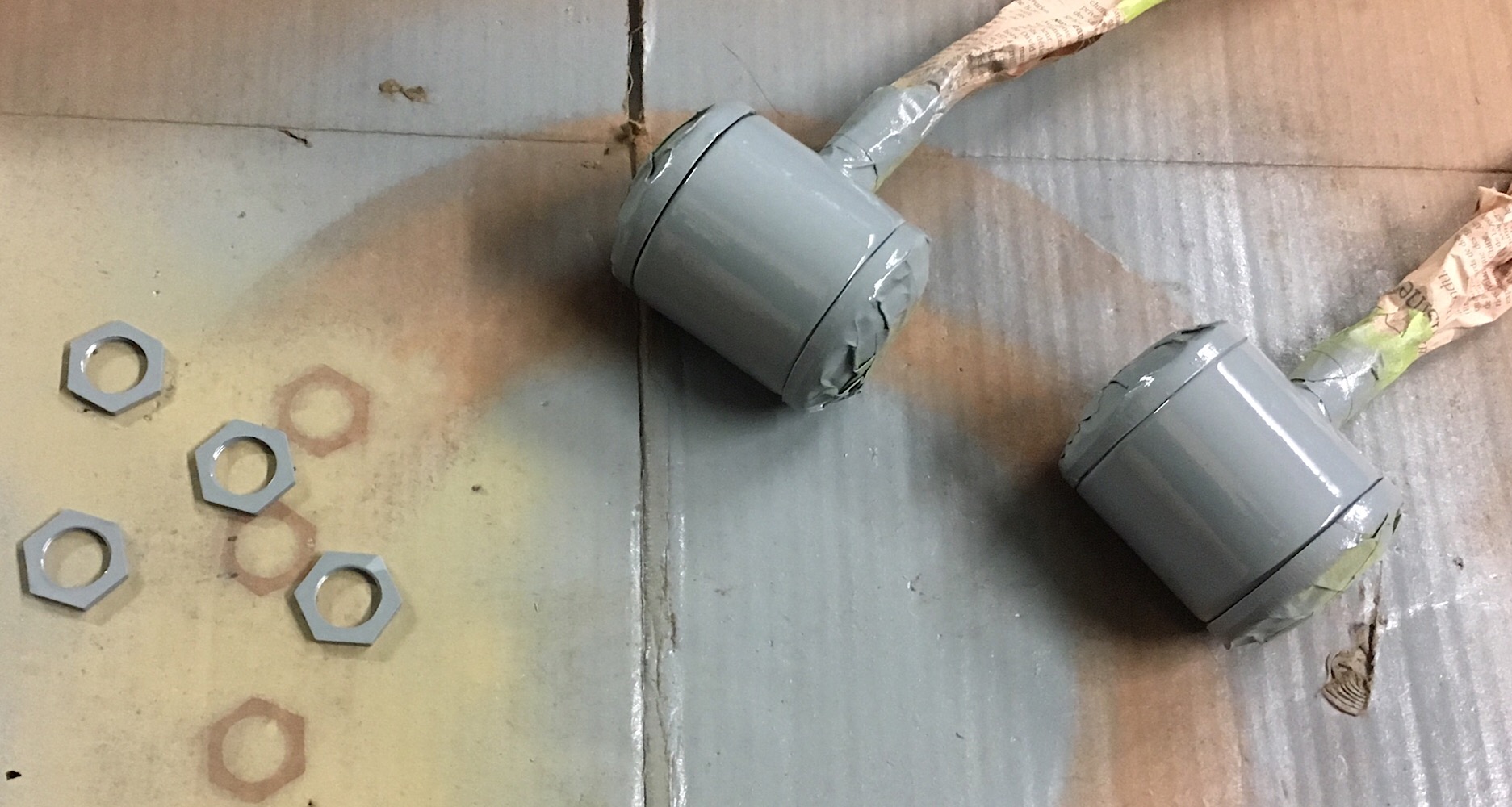

Après avoir longtemps hésité, j’ai pris les modèles « Butler » vendus par tous les vendeurs habituels (https://www.tracteurbits.com/fr/composa ... j2071.html) et les ai traités (ponçage, apprêt) et repeints afin qu’ils soient dans le ton.
Cela dit, je serais curieux de savoir ce qu’il y avait à l’origine...

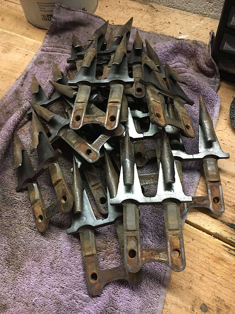

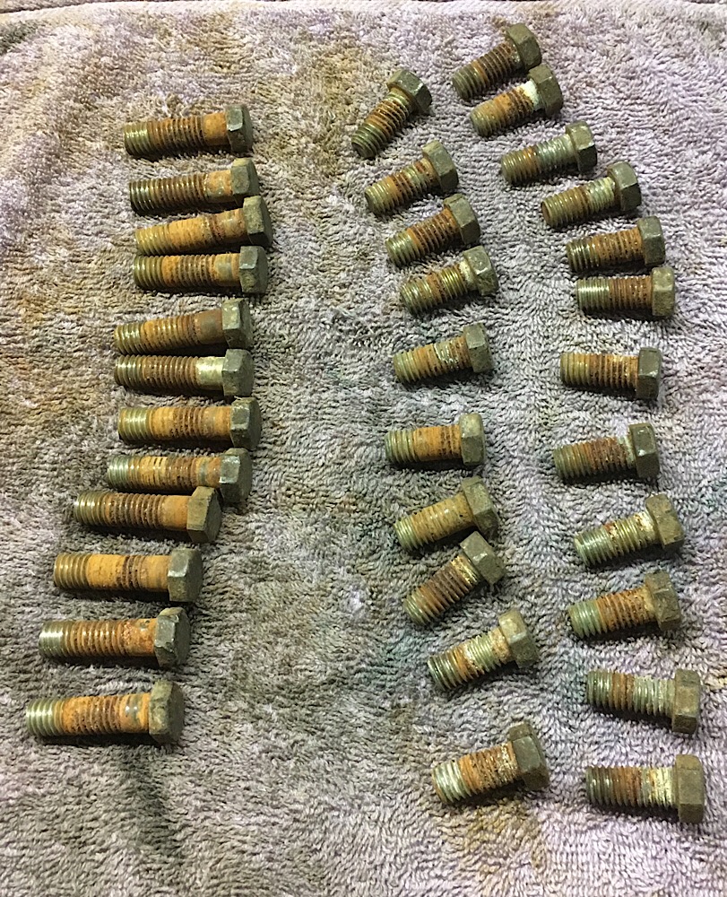

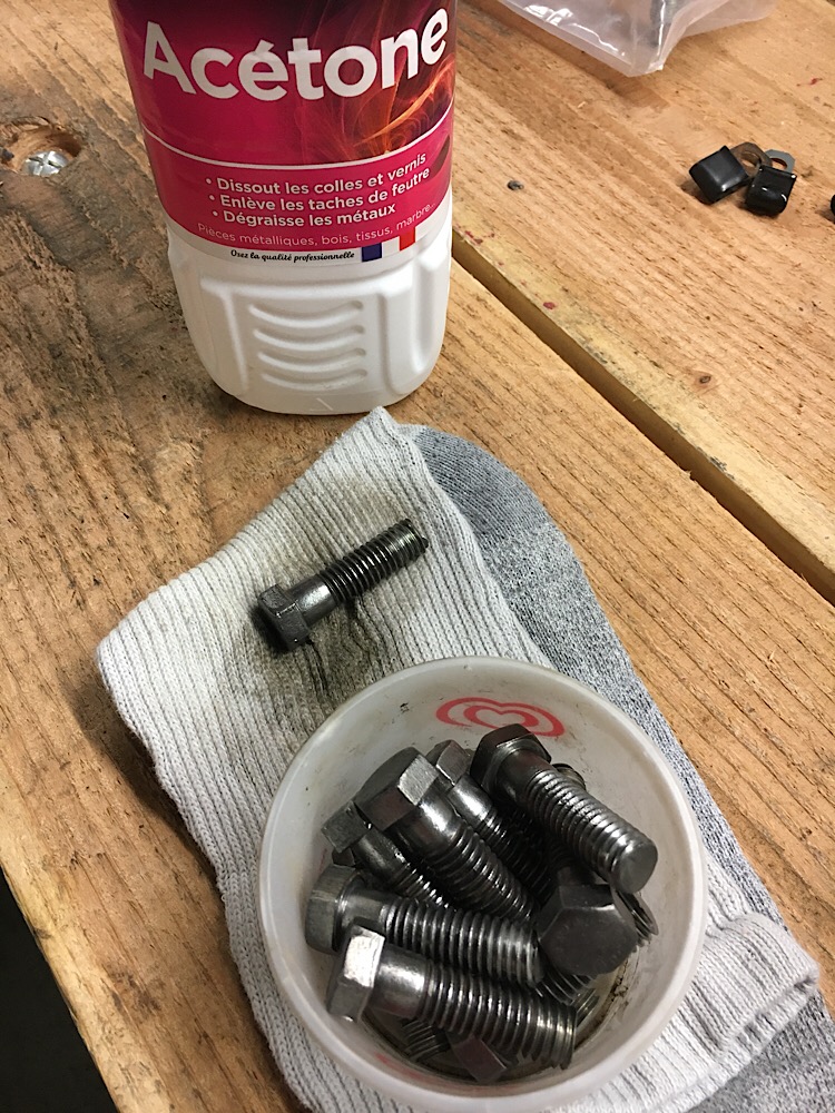

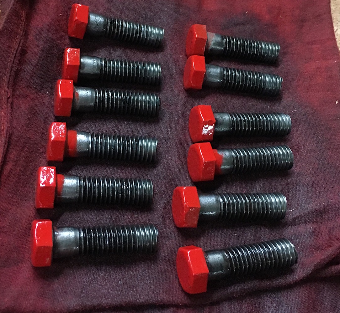

Et j’avance toujours sur le lamier de la 832, à pas de fourmi... Beaucoup de boulons.

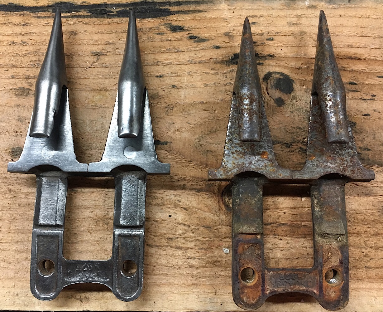

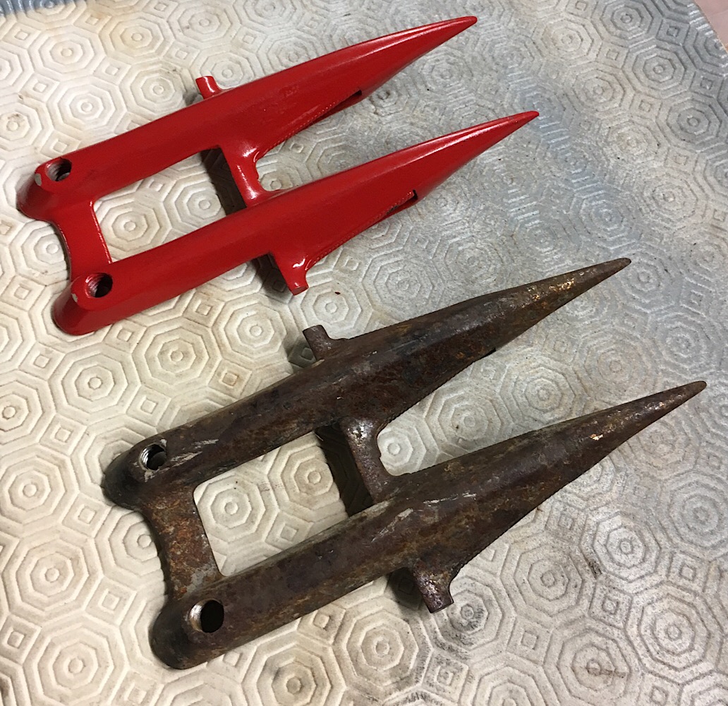

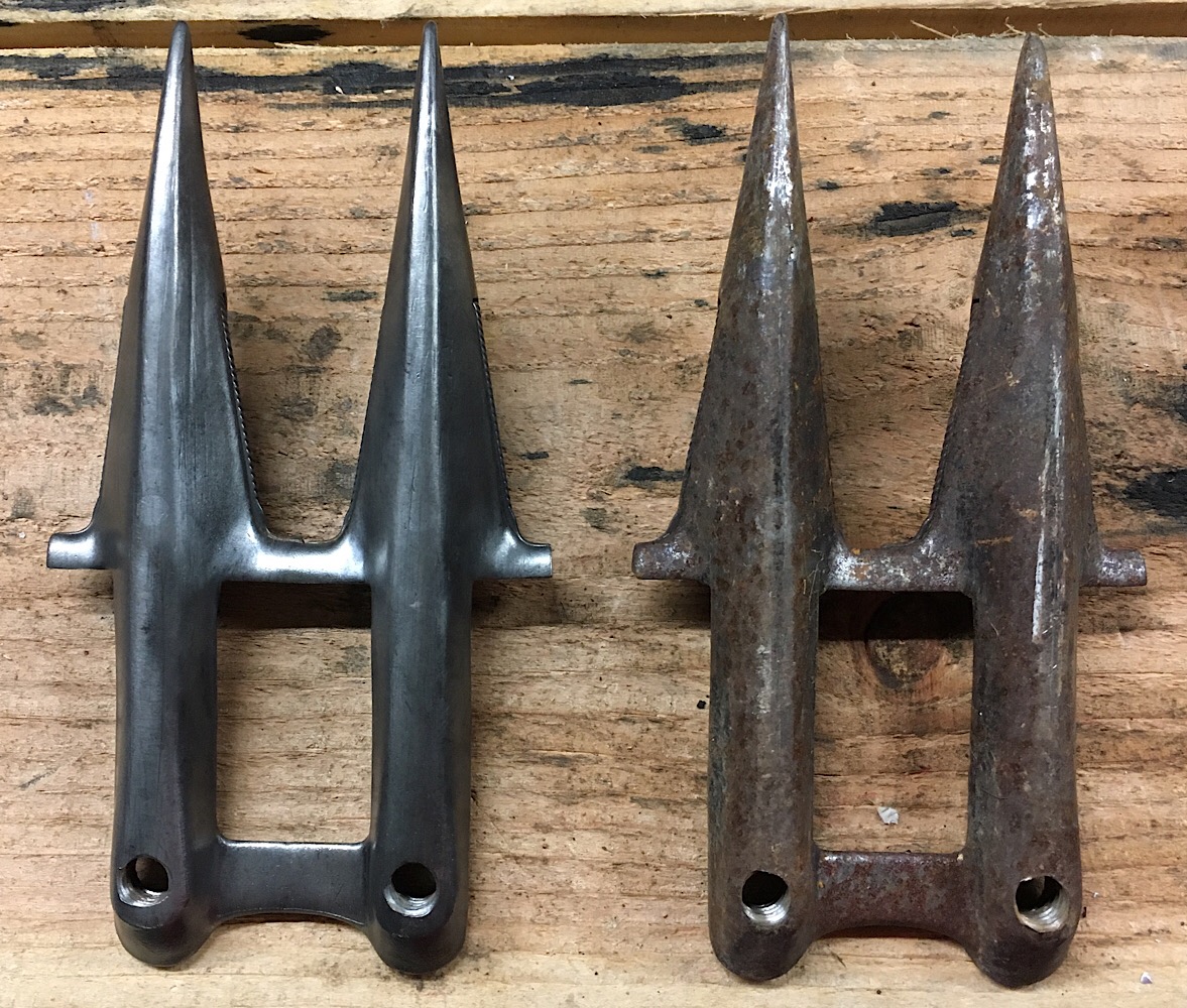

Message par guillaume_69 » 30 Déc 2017, 19:01

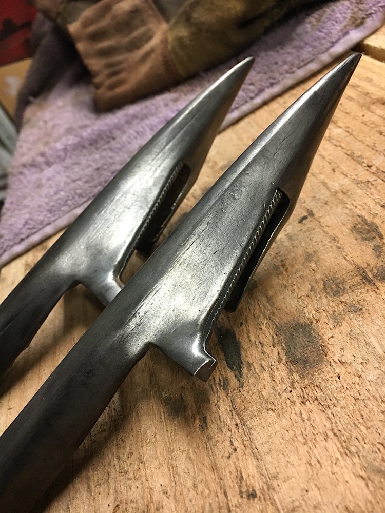

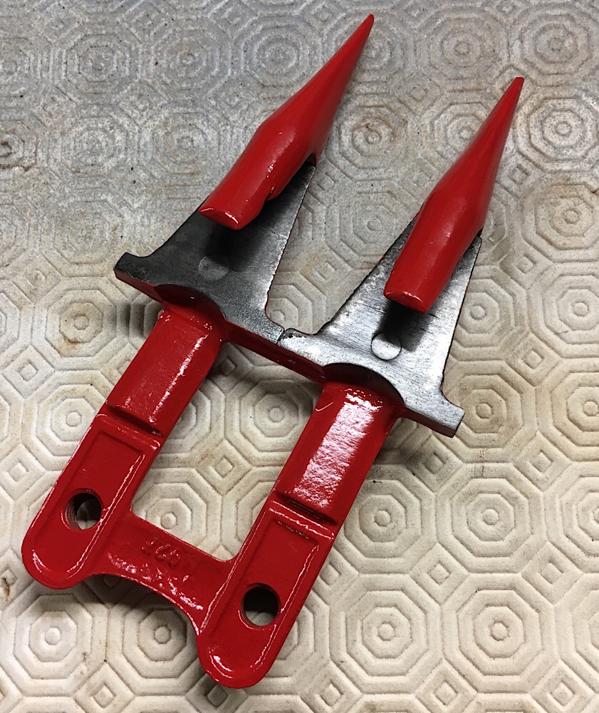

17 paires de doigts jumelés. Ce n’est pas compliqué, c’est long. Mais c’est un réel plaisir de voir la fonte renaître sous la brosse. La qualité est bluffante!
Message par guillaume_69 » 30 Déc 2017, 19:14
Voilà le résultat final. Plus que 16!

Merci pour la photo Bruno. Je pense que j’ai le porte plaque/prise d’origine. À droite, je n’ai pas ce phare de travail ni son support. Dommage car c’est magnifique!
J’ai vu sur le web que les phares Ducellier comme ceux que j’ai à l’avant se vendent 150 à 200€ pièce... C’est la même chose pour les Auteroche?

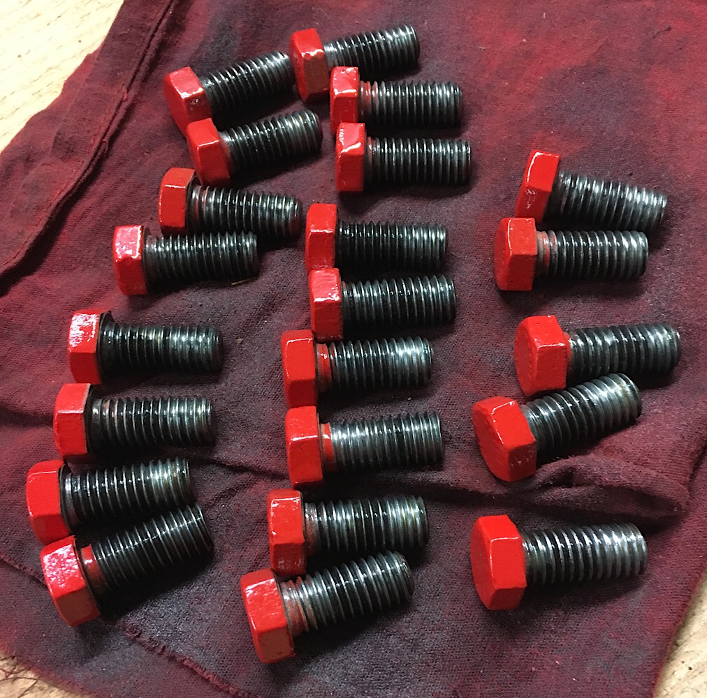

Message par Labodatko » 31 Déc 2017, 09:14
Non c'est bien moins cher... on les trouve facilement sur tout les sites de vente en ligne que je sache... environ 50-60€ la paire
Sinon très sympa la restauration de la faucheuse... et puis c'est dans le ton...
Tout ces éléments rouge et fonte Cole bien avec la deco Noel du moment
Quand je regarde tes vis peintes en rouge, j'ai presque l'impression de voir une guirlande de notre sapin mdrr
Message par Fabrice ff30 » 31 Déc 2017, 16:17
Merci Bruno, j'avais zappé le phare de travail en plus! merci pour la photo que tu as mise, bien plus parlant.

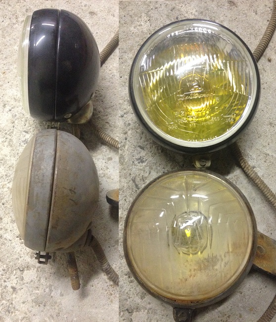

comme le précise labodatko, des auteroches neufs c est pas chers, c'est vrai ils sont un peu différent de ceux d'origine, je vais faire une photo pour illustrer.

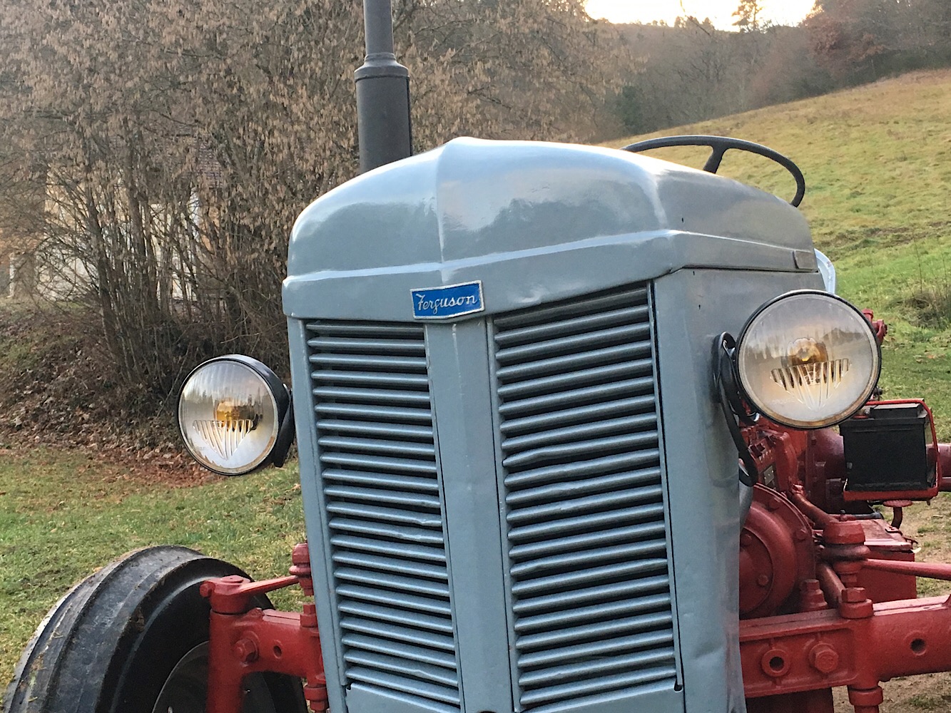

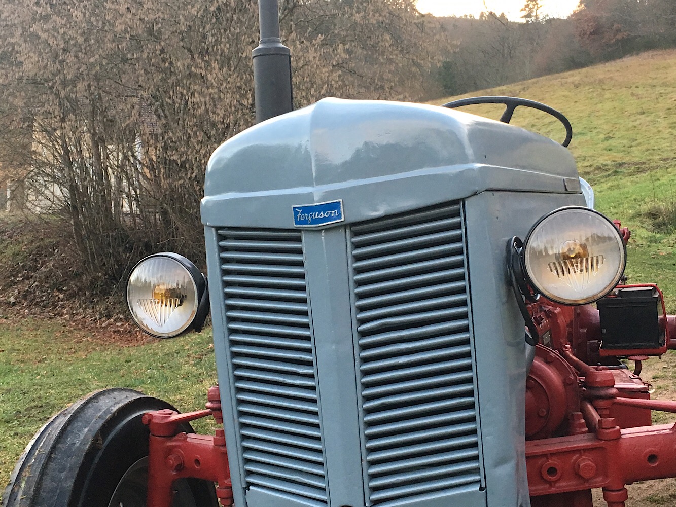

Message par Fabrice ff30 » 31 Déc 2017, 17:04
en haut le nouveau modèle actuel de marque auteroche
en bas, le modèle d'origine d'époque de la même marque.
c'est le modèle de phare qui s en rapproche le plus, car mémé les rééditions soit disant pour nos gris, ne sont pas comme ça, ou alors ressembles aux phares anglais ou américains d'époques et ça n'a rien à voir avec les notres.

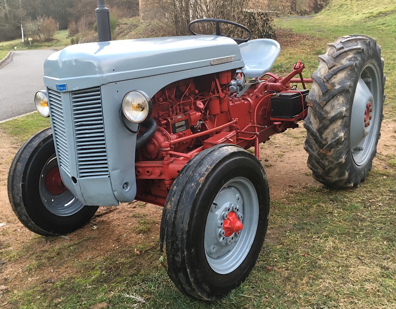

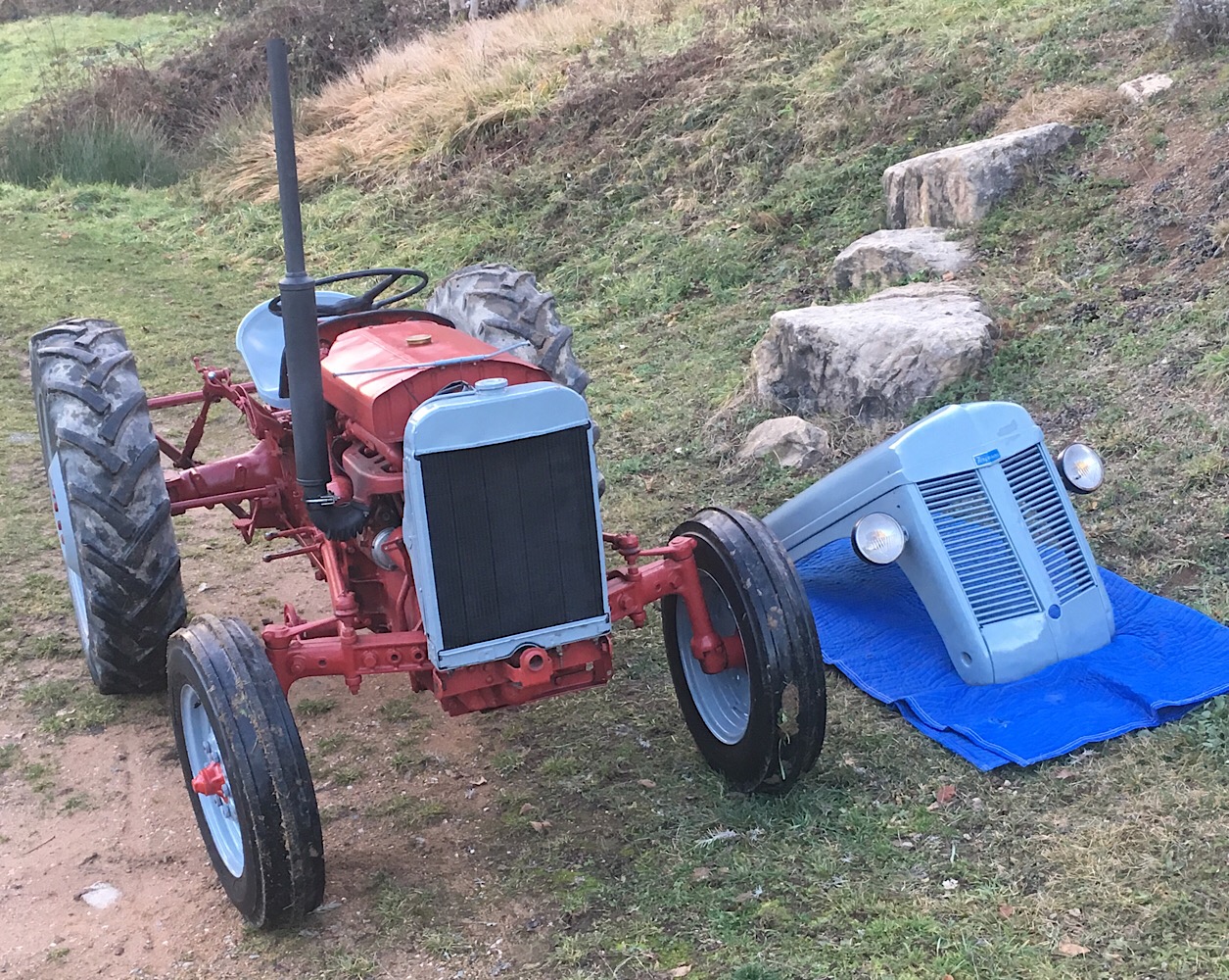

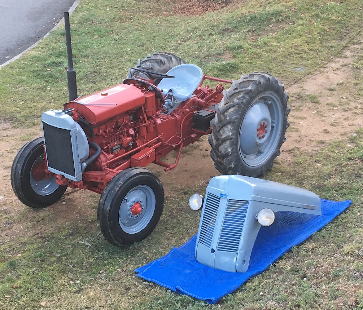

Pour l’heure, j’ai enfin remonté le capot. Plus qu’à faire les branchements des phares et tout sera nickel. Ça brille!
