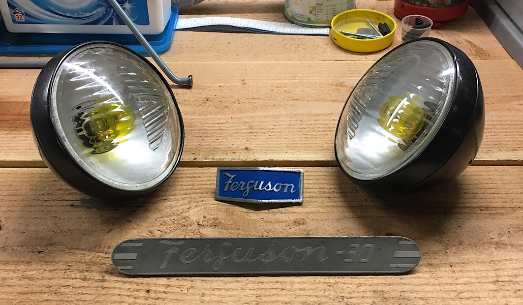

Je continue tranquillement mes petits travaux cosmétiques. J’ai redonné un bon petit coup de jeune aux phares Ducellier, et j’ai commencé les différentes parties du capot. Pour ce dernier, il ne s’agit pas d’une remise à neuf, mais d’un bon nettoyage, décapage, et peinture. Je suis impatient de remonter tout ça pour voir le résultat final.

bien rattrappé tout ca ! j aurais pas osé sur les réflecteurs...Cela dit il n'y a rien à perdre

Les réflecteurs avaient été barbouillés de peinture argentée au pinceau. C’est ce que l’on voit sur la photo... Tu imagines bien que j’ai repris ça proprement avec ponçage, apprêt puis peinture à la bombe. Je ne suis pas allé jusqu’à les faire rechromer comme certains. Je ne pense pas rouler beaucoup de nuit, donc cela devrait suffire.

guillaume_69 a écrit:Les réflecteurs avaient été barbouillés de peinture argentée au pinceau. C’est ce que l’on voit sur la photo... Tu imagines bien que j’ai repris ça proprement avec ponçage, apprêt puis peinture à la bombe. Je ne suis pas allé jusqu’à les faire rechromer comme certains. Je ne pense pas rouler beaucoup de nuit, donc cela devrait suffire.
ah ok ce sont des traces de pinceau haha je pensais que c'était des traces de poncage !!!
sur mon vieux cormick j ai un reflecteur a moitie rouille ca éclaire suffisamment quand meme à 25 km/h...alors pas de souci avec ta réparation !
