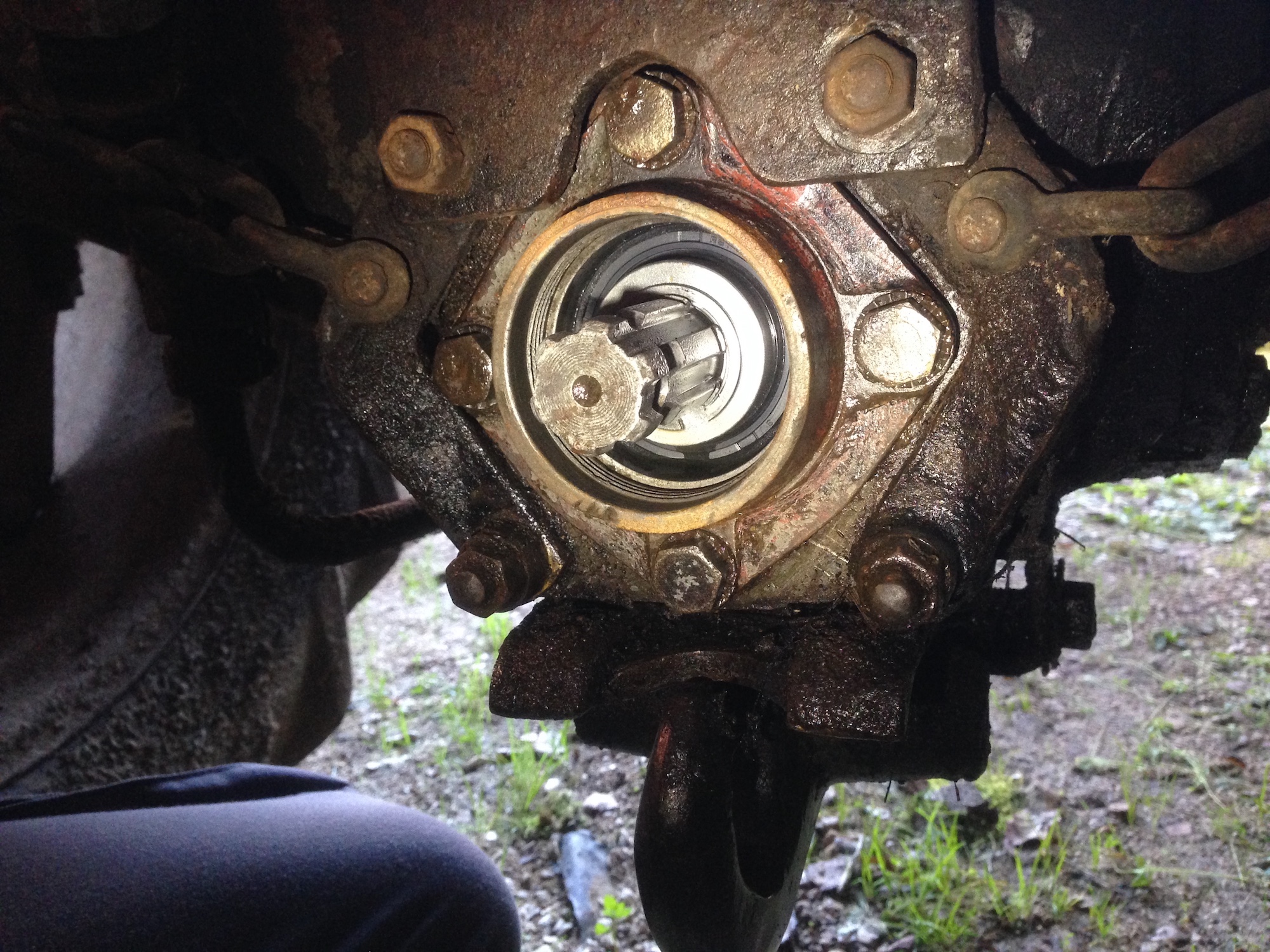

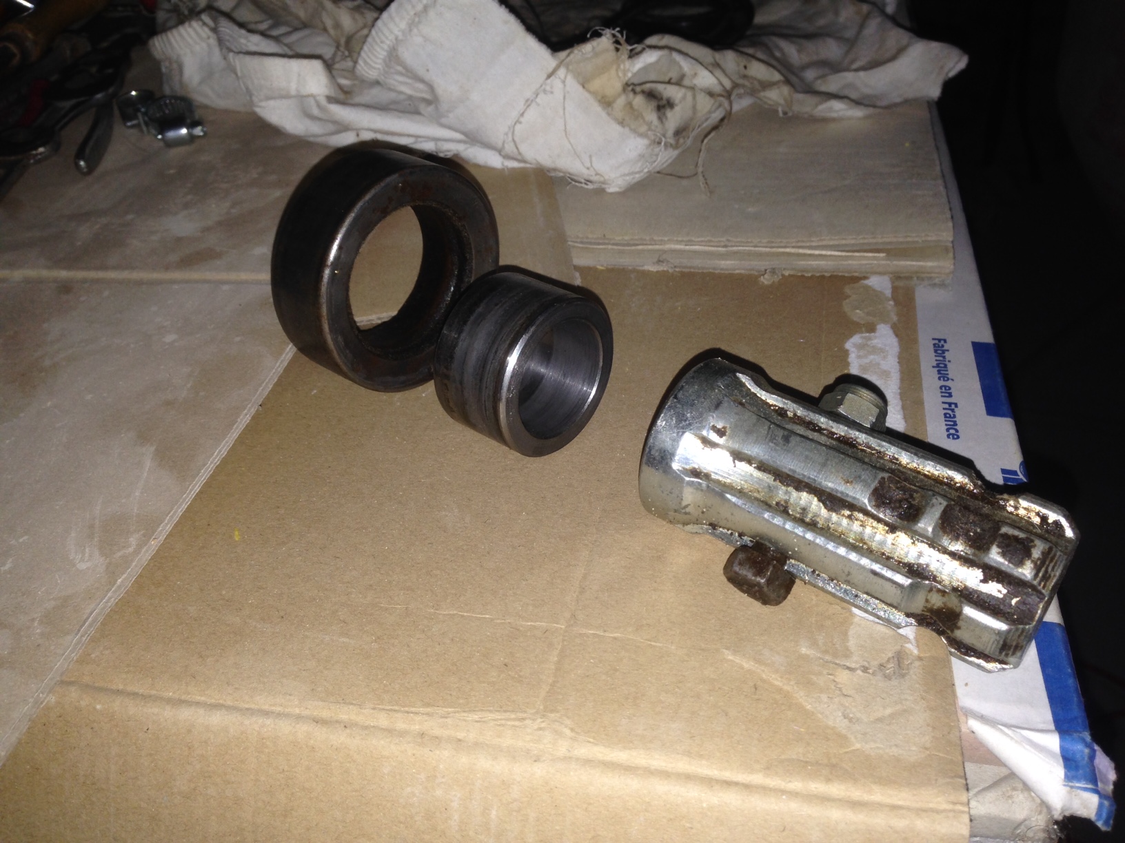

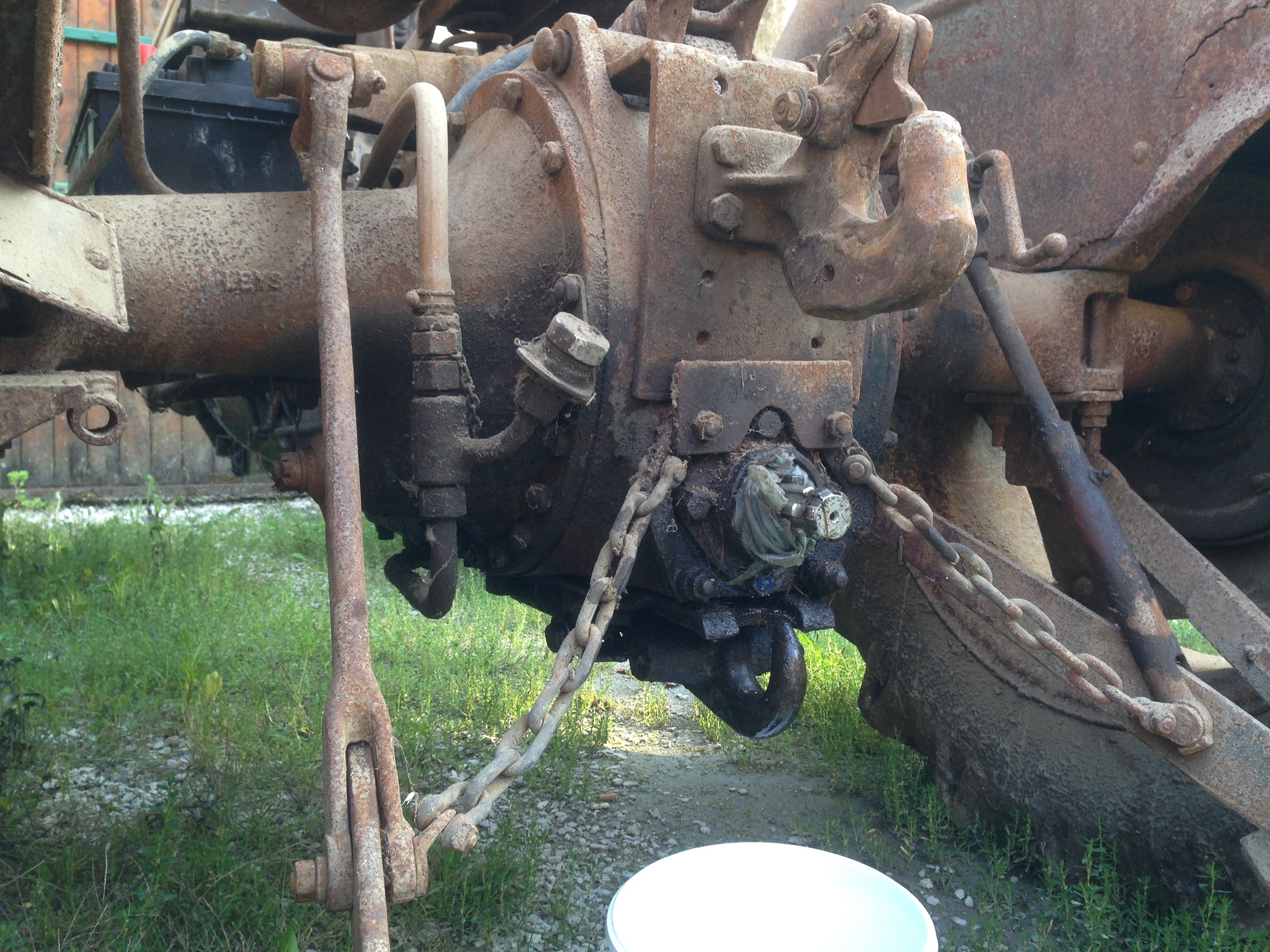

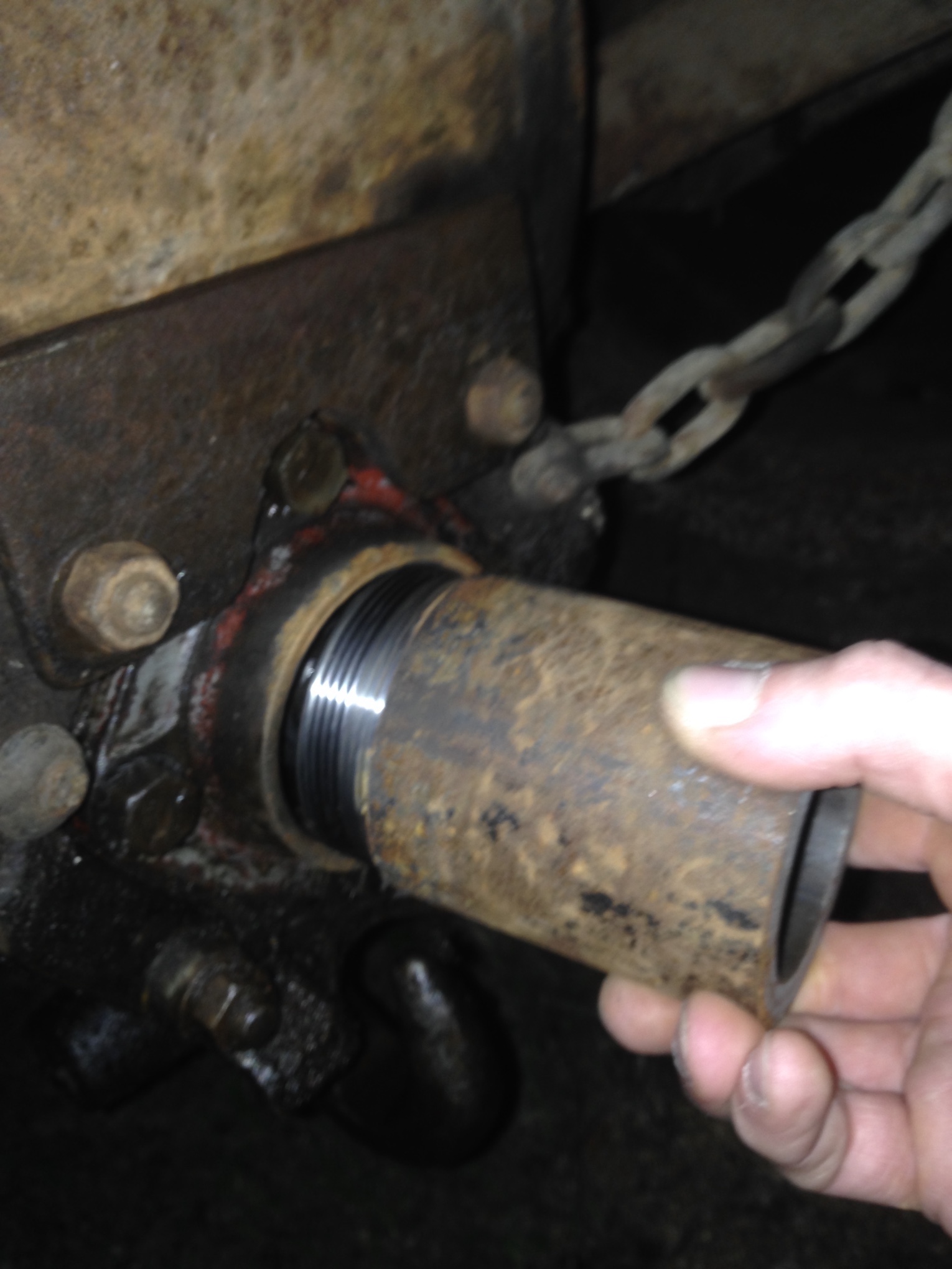

Pour ceux qui m'ont suivi sur la présentation de mon TEF20, vous savez que j'avais une grosse fuite d'huile à la prise de force
voici ce que j'ai trouvé en démontant
Est ce le montage d'origine ou est ce que ca a été bidouillé?
à savoir que forcément ca fuyait à l'intérieur de la bague puisque pas d'étanchéité a cette endroit

Message par Labodatko » 20 Oct 2017, 10:07
et puis la bague forcément ne tournait pas avec l'arbre de prise de force mais restait fixe dans la feutrine

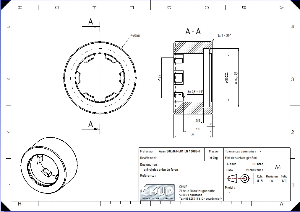

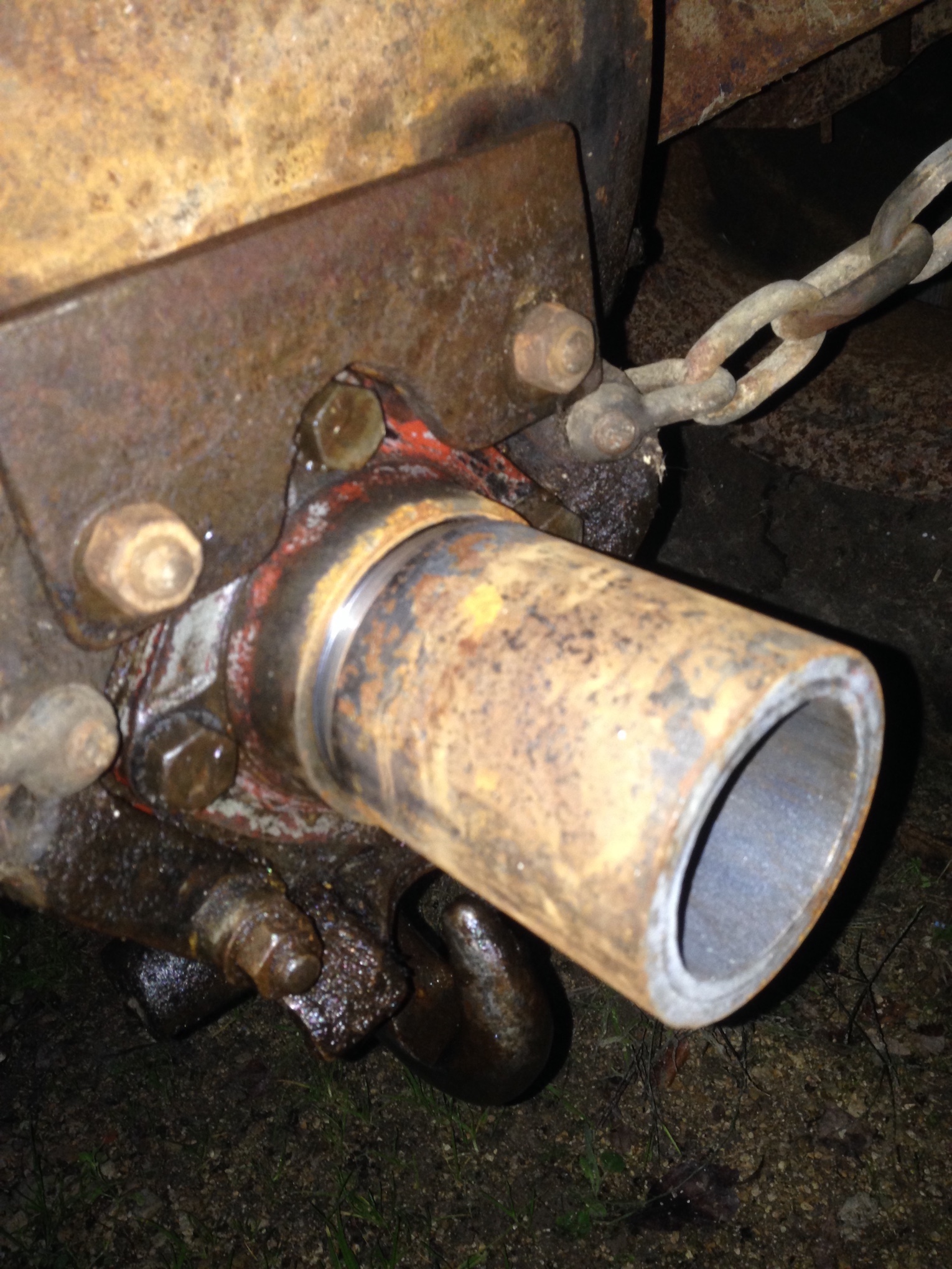

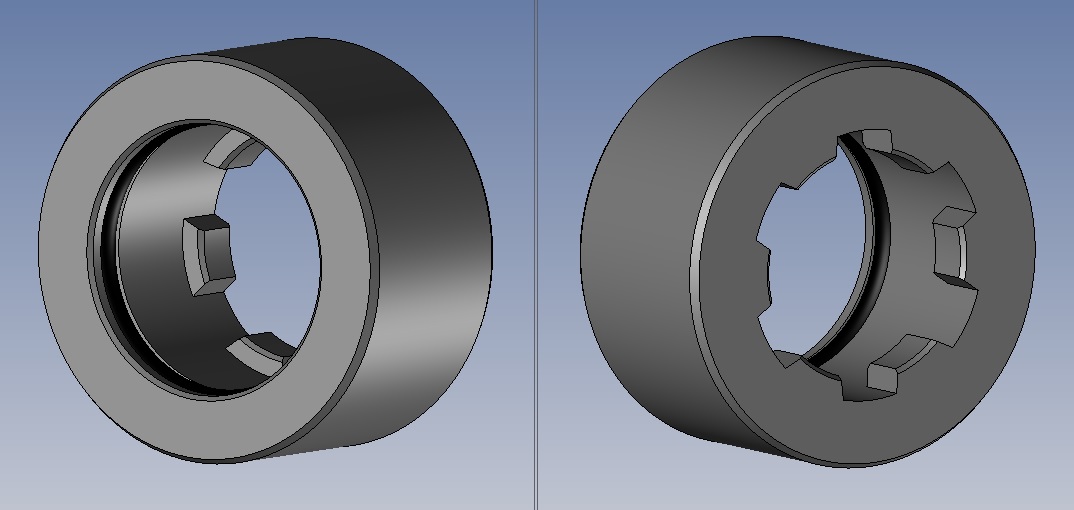

Pour corriger ça, j'ai fabriqué une autre bague avec un joint torique pour l'étancéité et une forme de cannelure femelle pour qu'elle soit entrainée par l'arbre.
j'en profitre pour changer le diamètre extérieur histoire d'adapter un joint à lèvre du commerce bien moins onéreux que celui vendu en remplacement de l'origine.
plan entretoise prise de force.jpg (149.45 Kio) Consulté 24885 fois
en meme temps je commence la fabrication du bouchon qui manque.

Message par Fabrice ff30 » 20 Oct 2017, 18:44
Labodatko a écrit:Est ce le montage d'origine ou est ce que ca a été bidouillé?
ce n'est pas le montage d'origine, car tu as là un adaptateur augmenteur pour être sur le standard des prises de force.
la fabrication de ta pièce est au top.

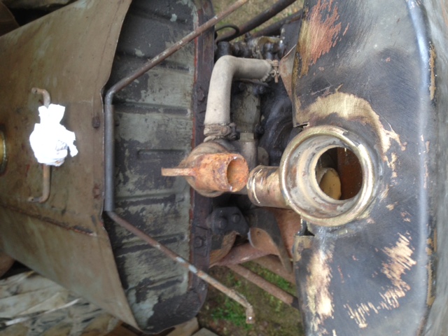

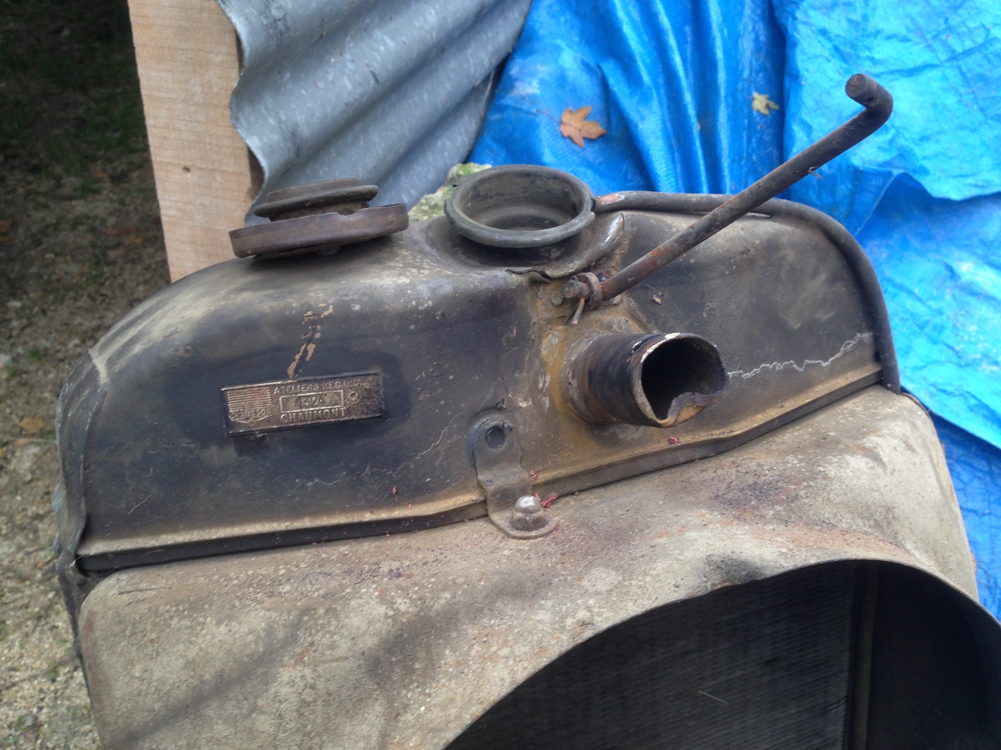

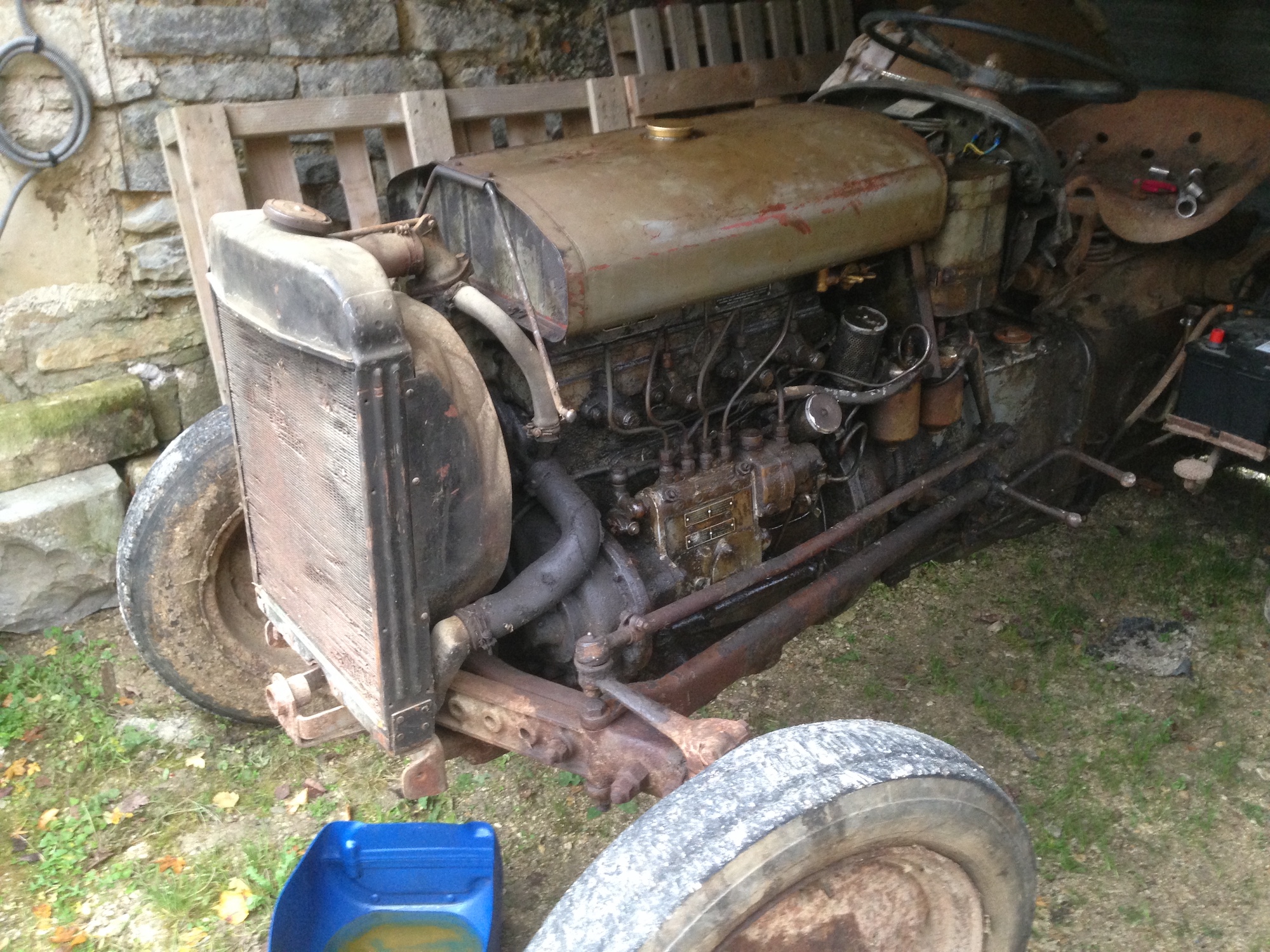

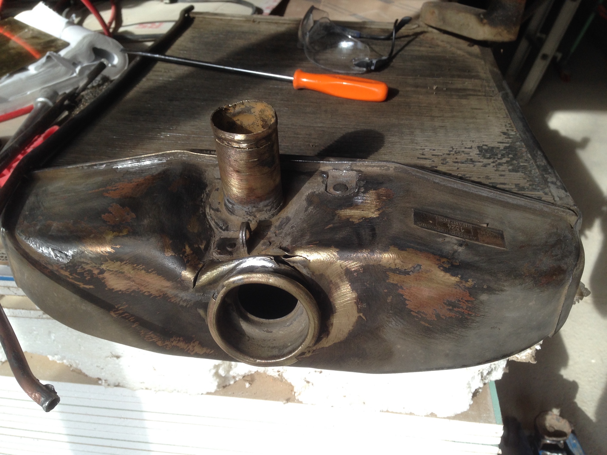

aller, je m'attaque au démontage de l'avant dans le but de refaire le circuit de refroidissement

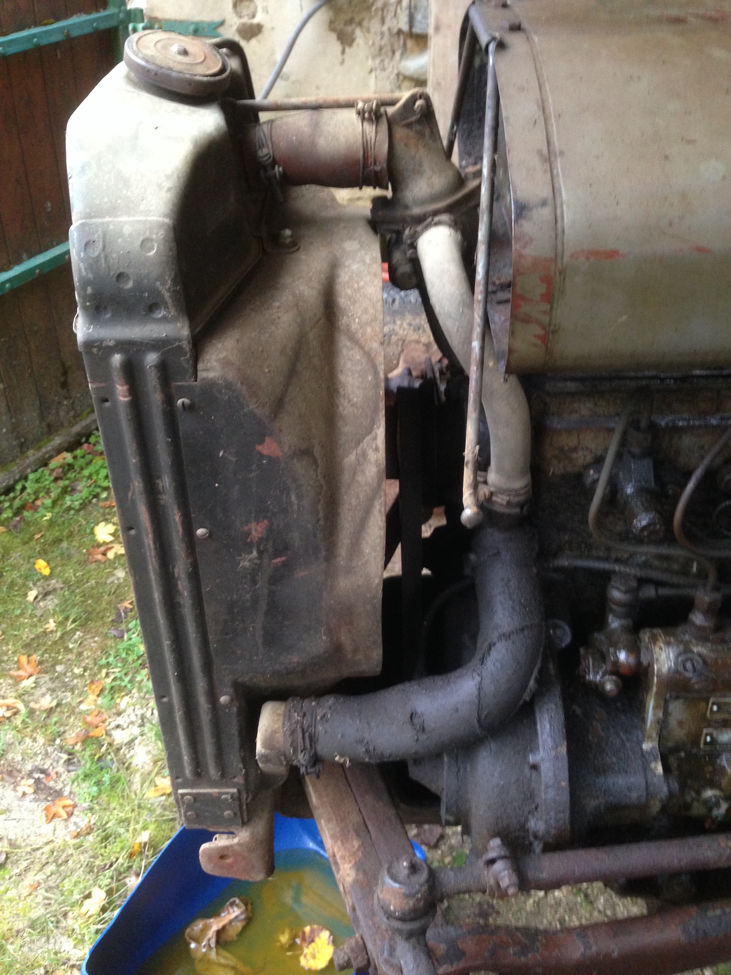

le radiateur est cabossé au niveau du bouchon de remplissage et il y a un morceau de bois entouré d'un tissu en guise de bouchon de purge
d'apres le vendeur, le filetage est mort.
Re: Restauration petit à petit gris Tef20
Message par Labodatko » 02 Nov 2017, 01:29

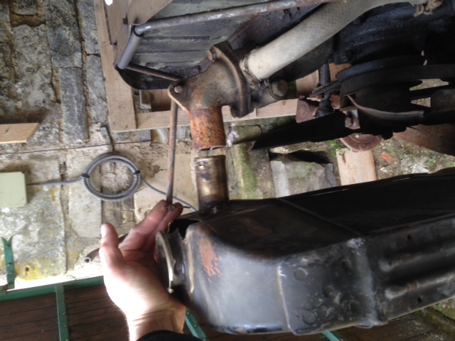

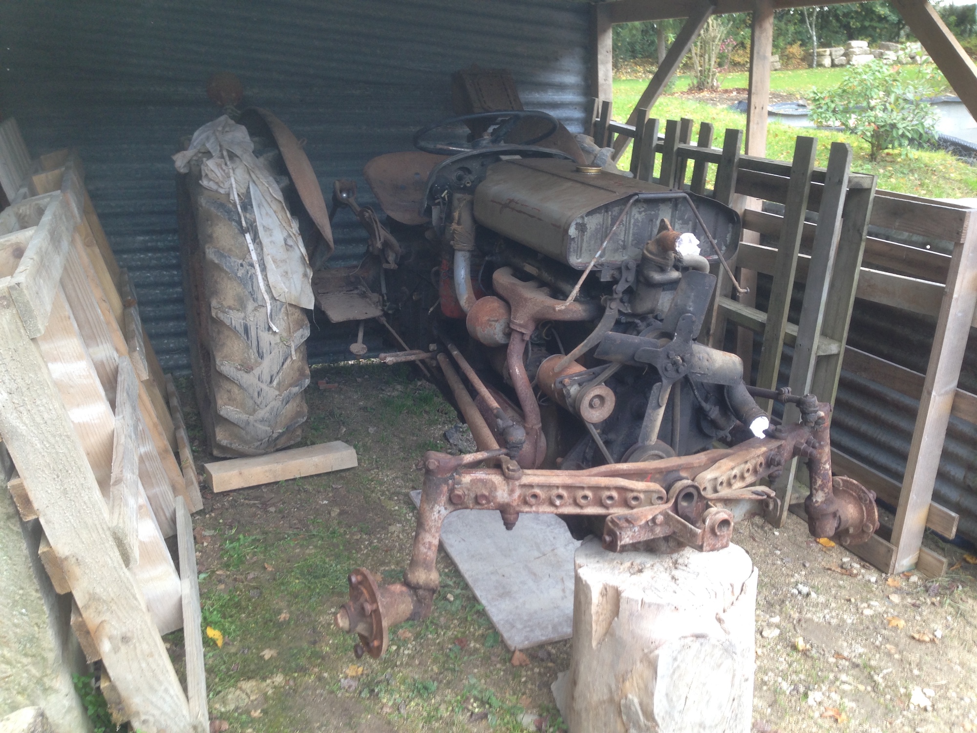

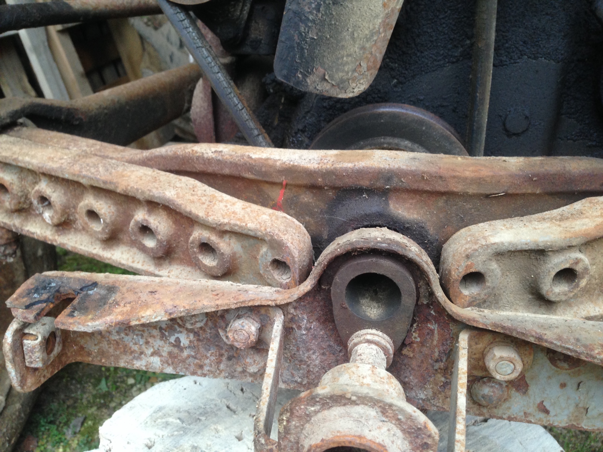

en fait je m'aperçois que l'essieu part un peu a gauche, le berceau est un peu tordu.
le tracteur aurait prit un choc a l'avant.
D'où le radiateur plié en ayant reculé
D'ailleur il y a une ref et une trace de peinture rouge sur le balancier qui me laisse penser qu'il aurait été changé
je vai plus loin dans le démontage, il faudra refaire l'ensemble des bagues, joints et roulement du train avant
évidement je casse un goujon de roue et doit disquer un autre écrous, la restauration s'annonce comme un défi mais j'imagine que la plupart d'entre vous voit de quoi je parle...
note pour plutard... acheter un carton de bombe dégrippant!
Message par Labodatko » 02 Nov 2017, 01:34

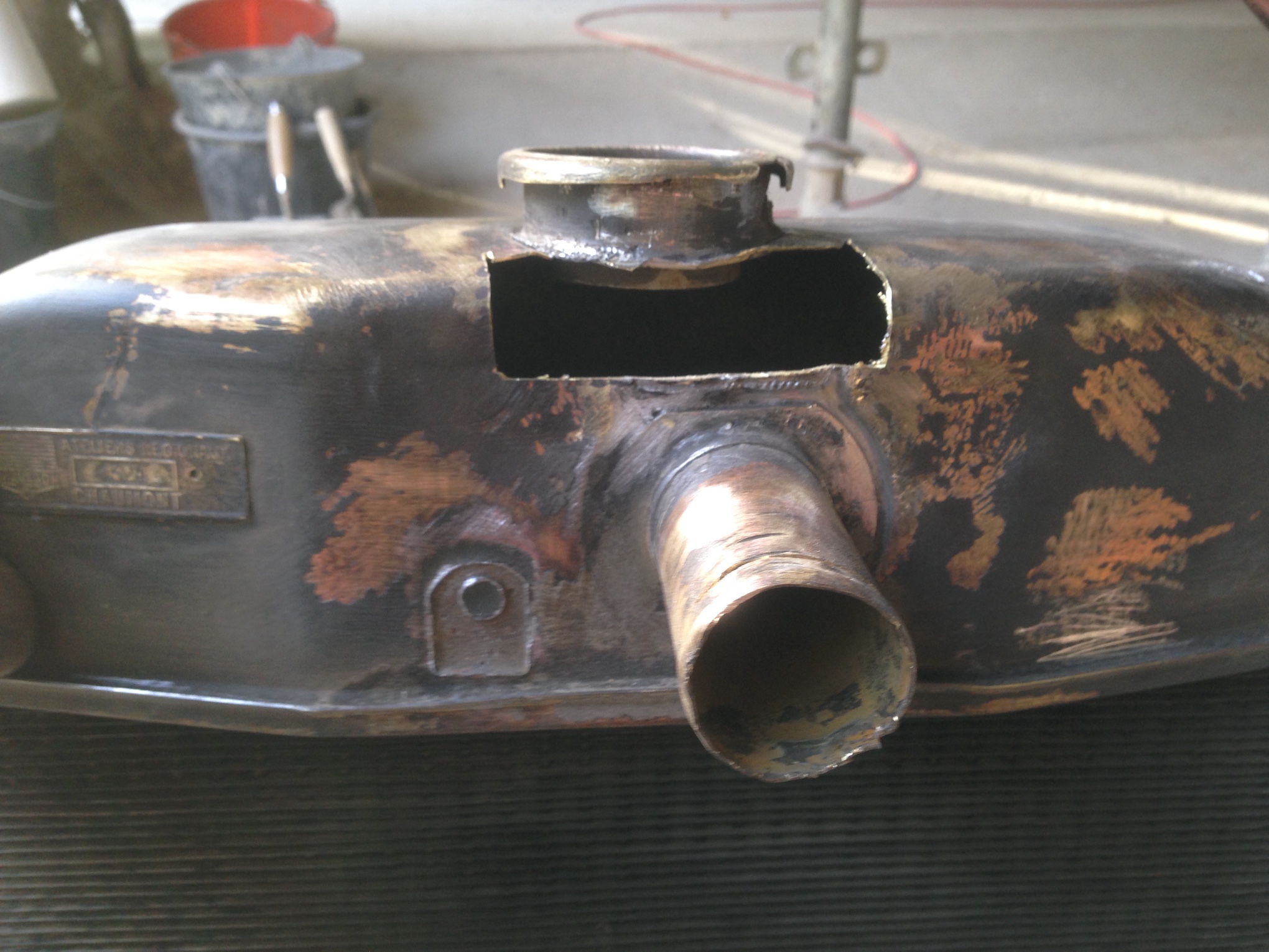

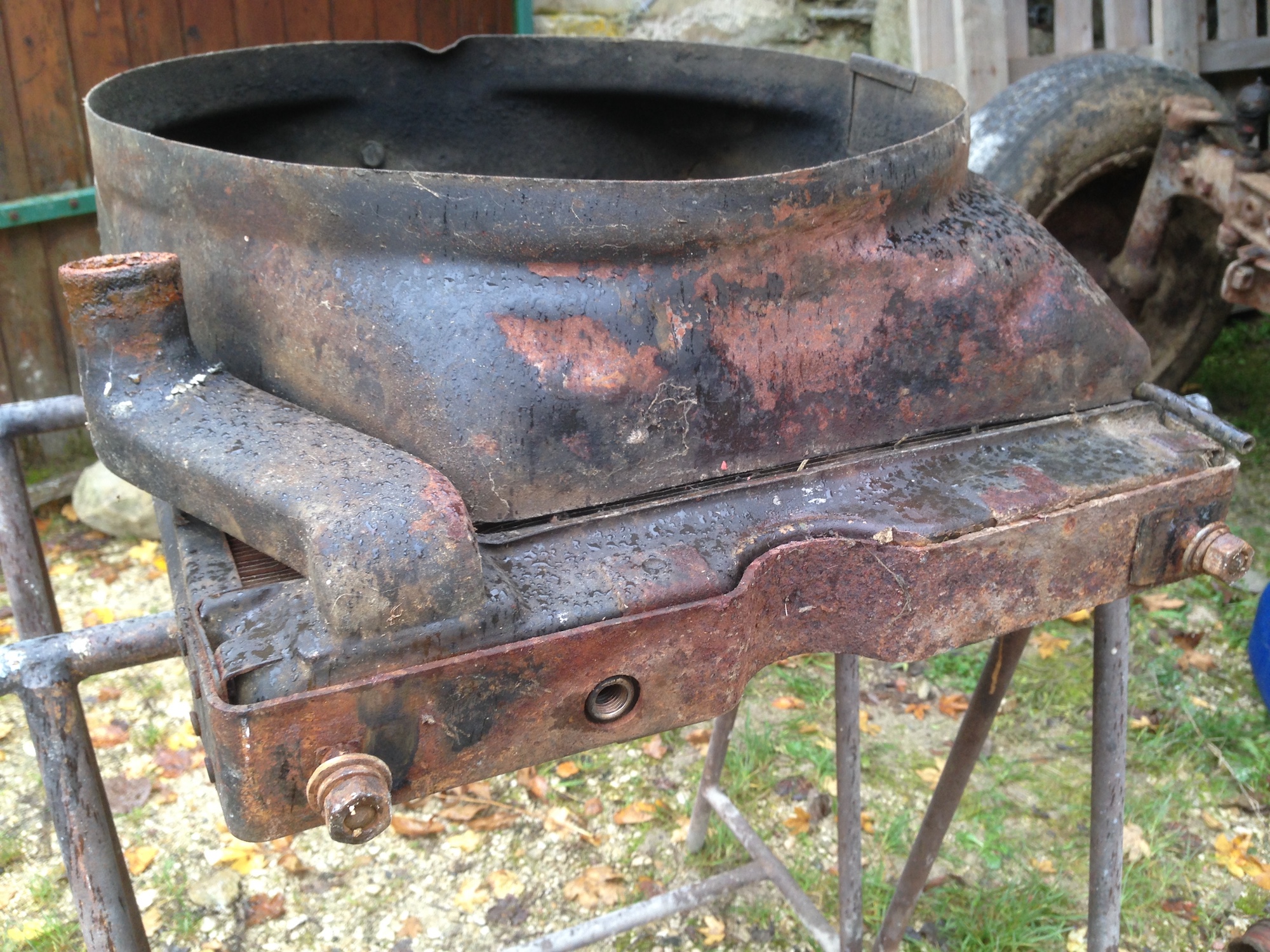

inspection du radiateur, c'est triste!

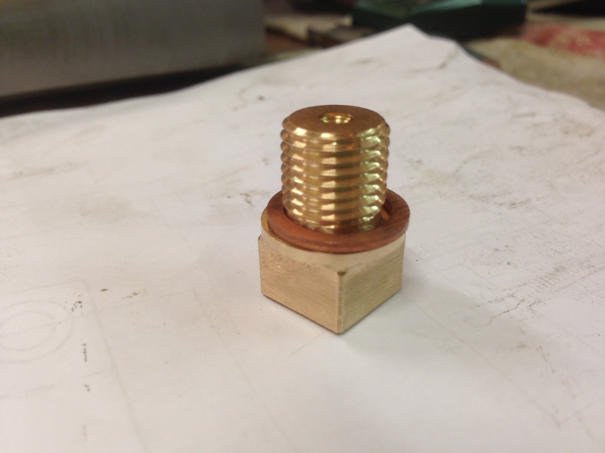

la bonne nouvelle c'est que le filetage à la purge est bon, le robinet aura juste été perdu.
reste à voir ce qu'on peut faire en haut du radiateur
Message par Labodatko » 02 Nov 2017, 01:48

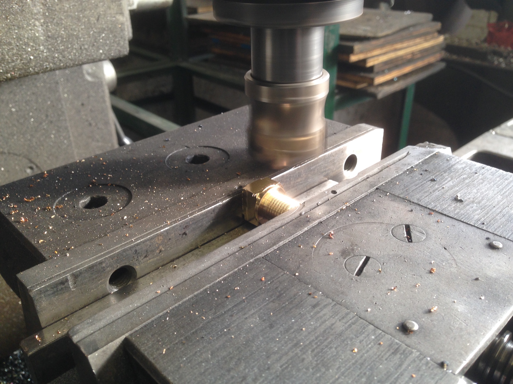

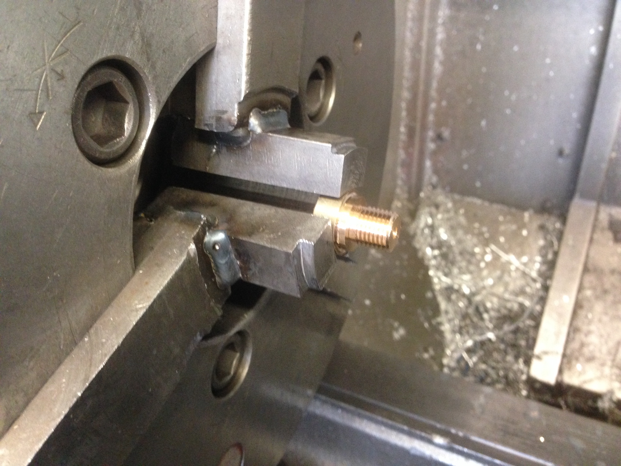

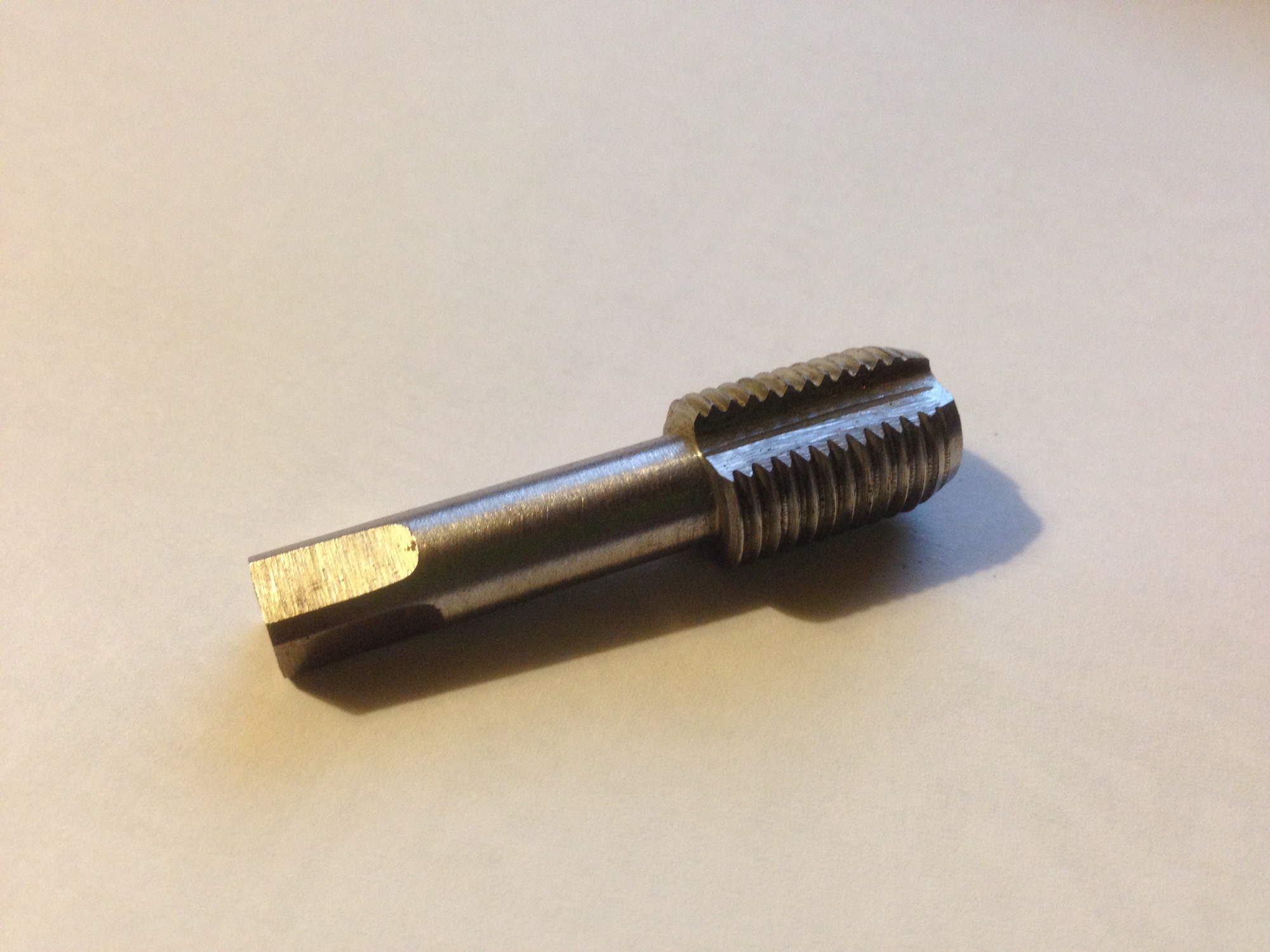

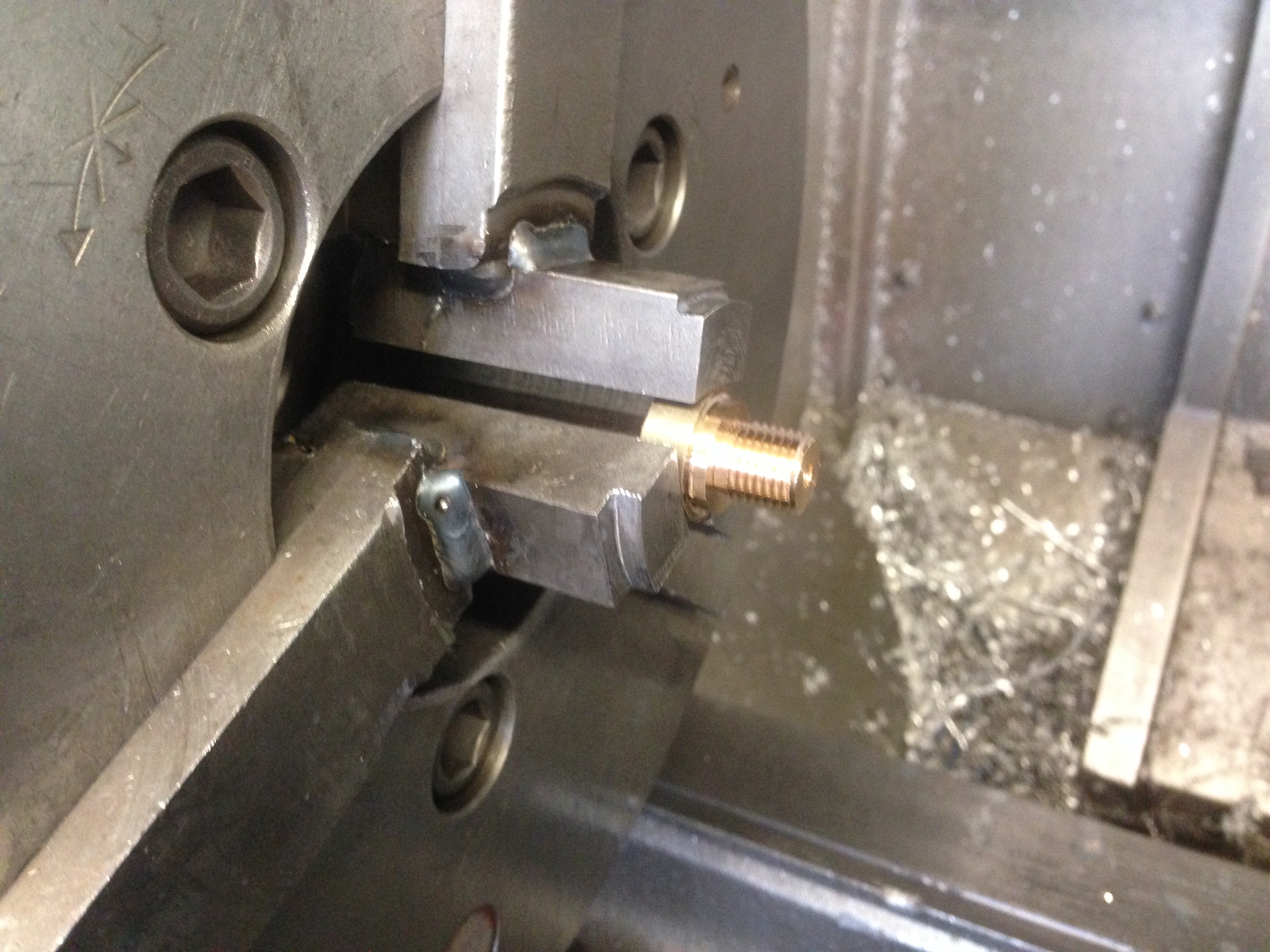

j'ai un peu de temps, je me fabrique un écrou de purge.
le filetage à la c.. 1/2UNS 18 filet au pouce, il sont fou ces anglais. impossible de trouver le taraud qui me permettrai de rafraichir le filet.
On va essayer de bricoler qqch aussi
l'écrou avec son joint cuivre
je retourne sur le tour, deux coup de meule et voila un taraud maison

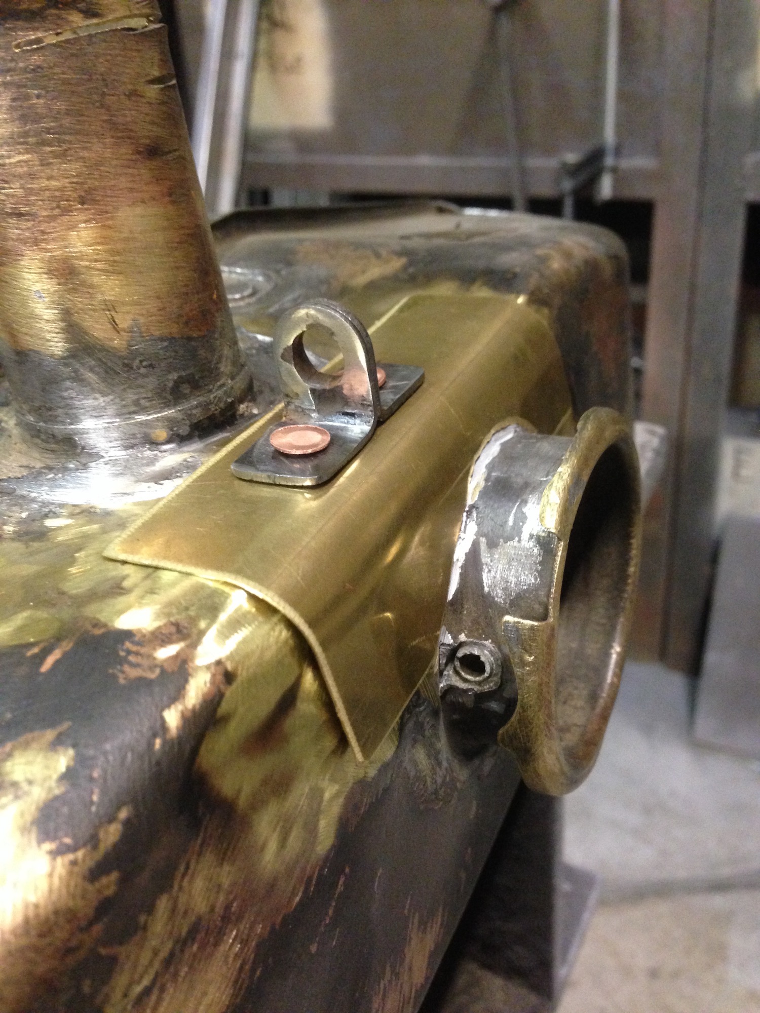

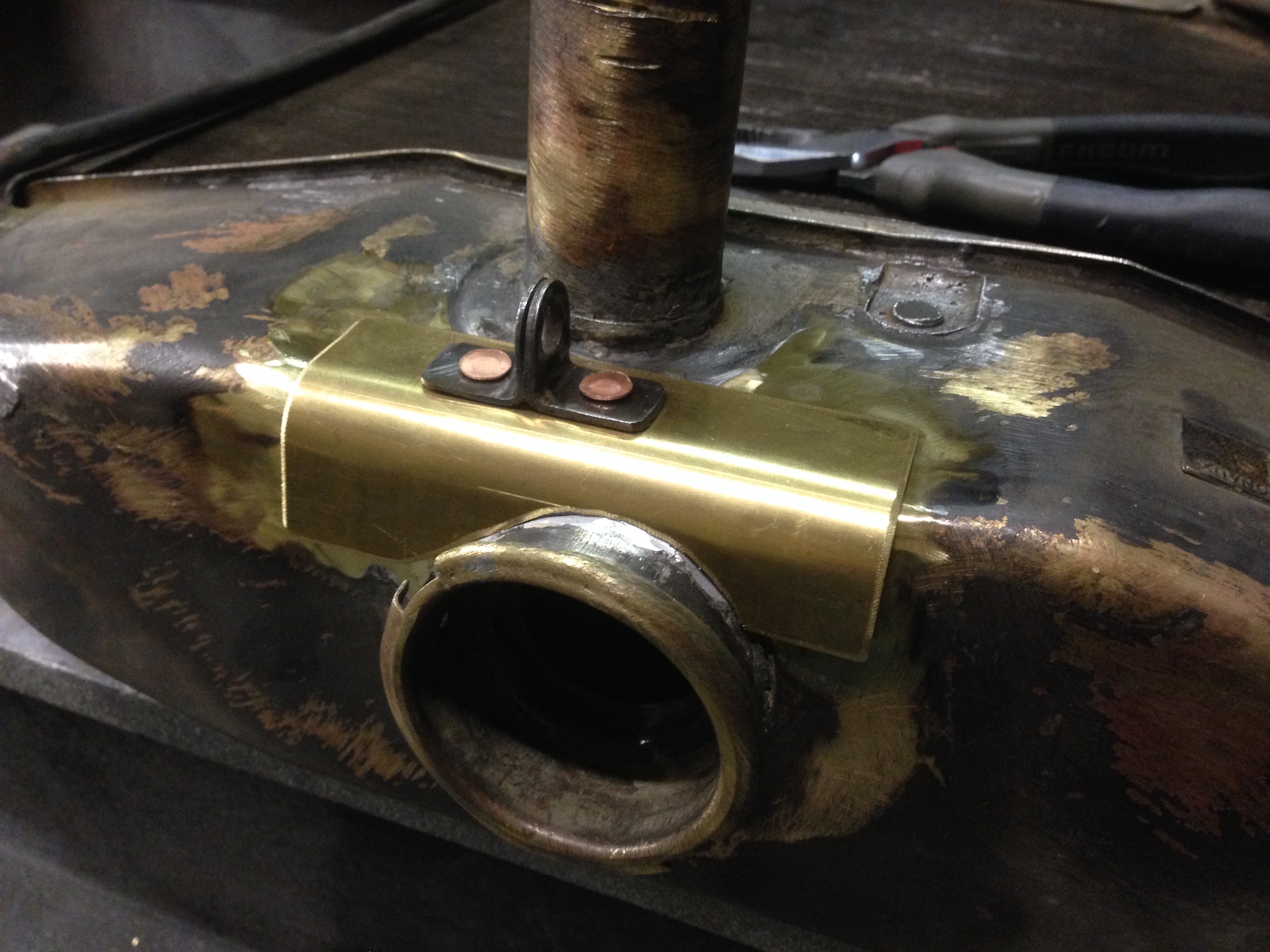

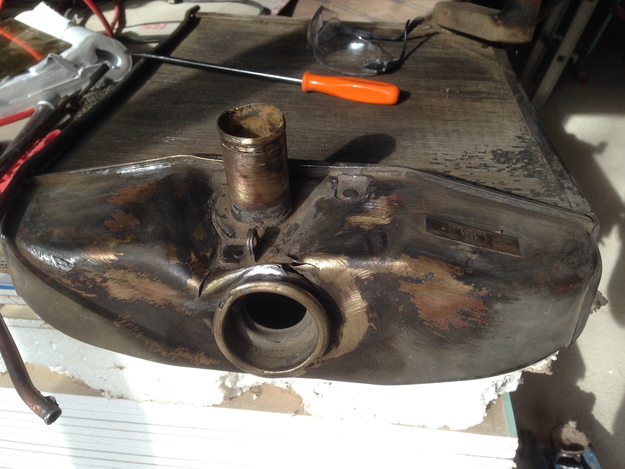

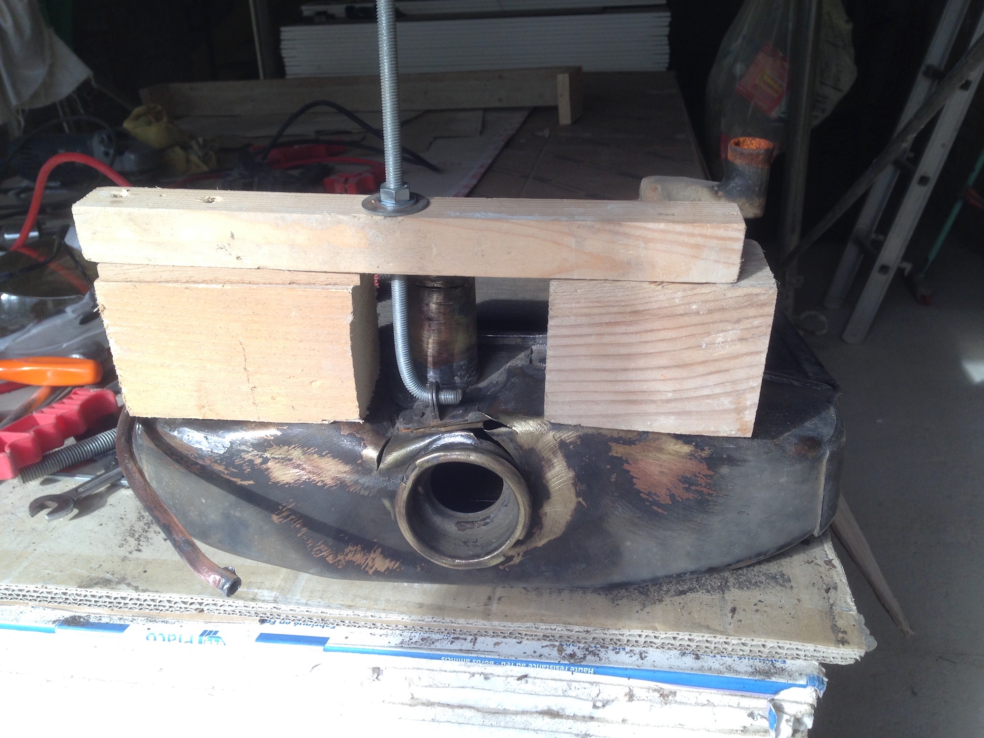

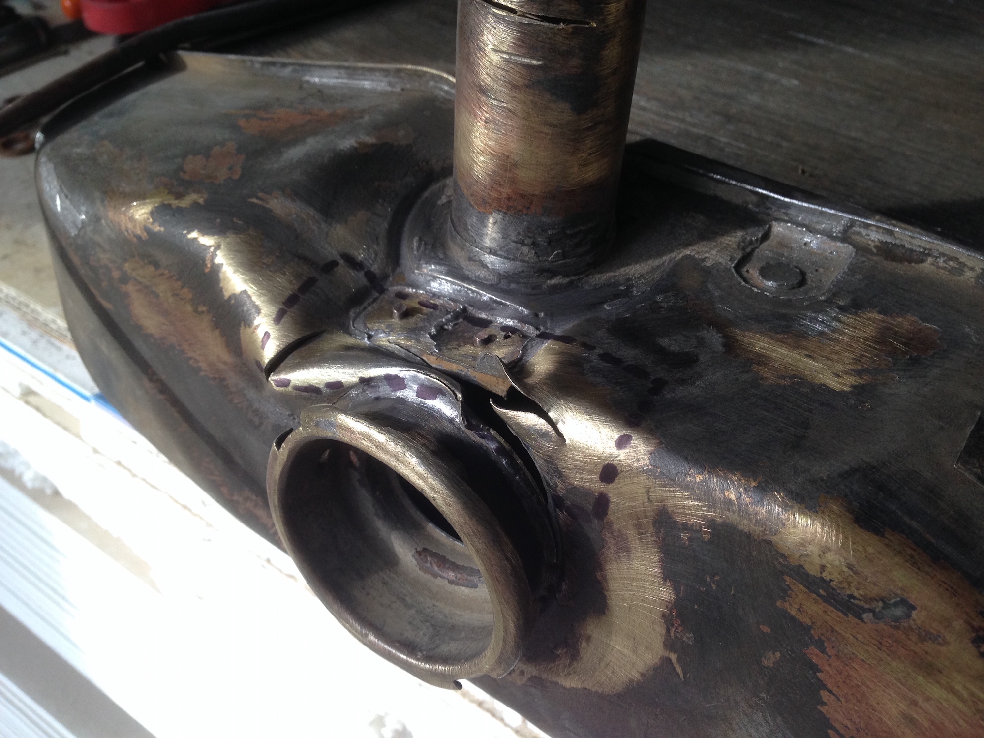

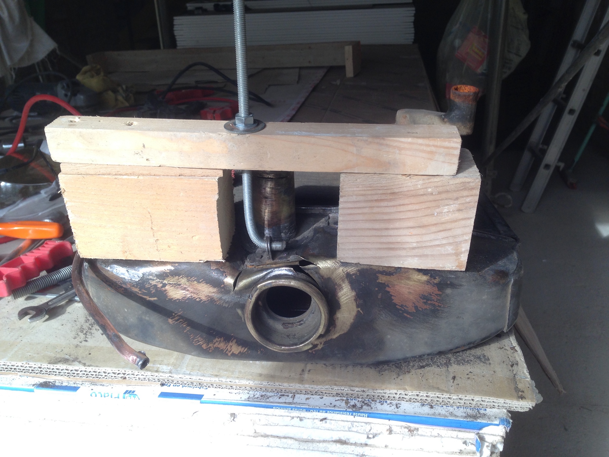

après quelques coups de pince et de brosse, le radiateur reprend forme petit a petit (gris).
pourvu que les rivets tiennent!
j'essaye tout les moyens mais rien n'y fait, il faut couper
le résultat est pas trop mal.

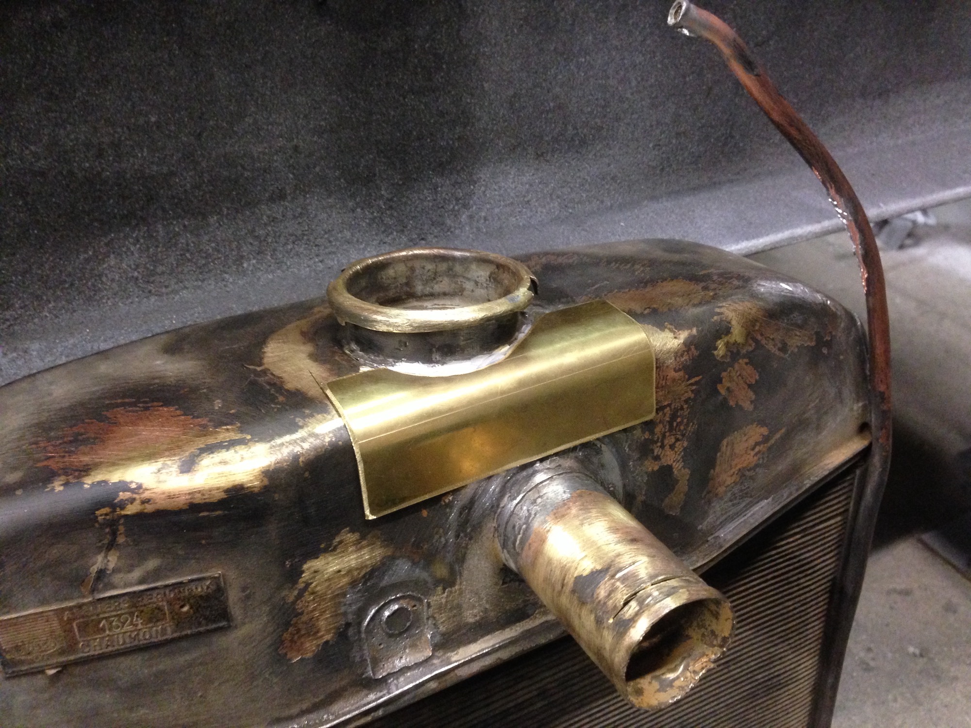

prochaine étape, former une rustine pour reboucher, riveter le petit support de fixation et étamer tout ca.

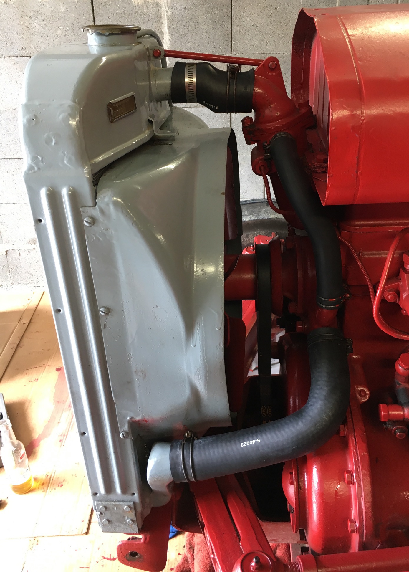

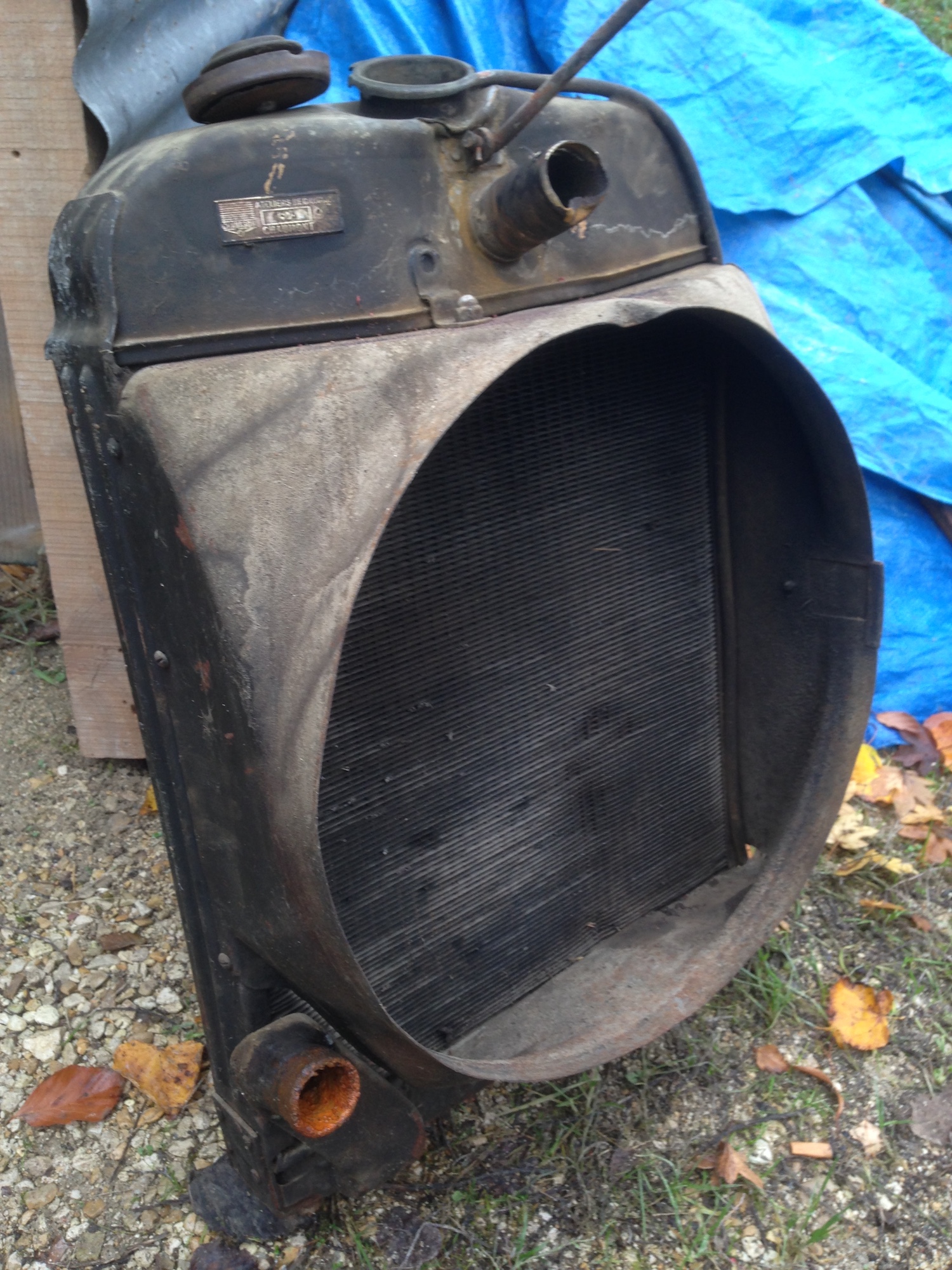

Message par guillaume_69 » 02 Nov 2017, 07:25

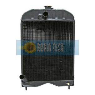

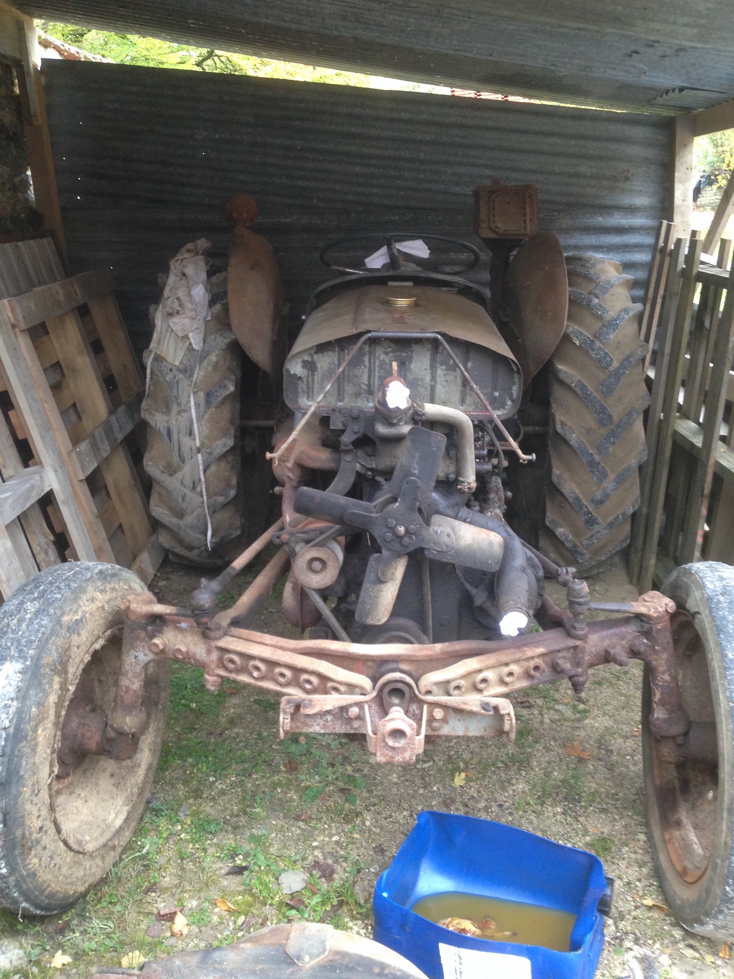

Je vais peut-être dire une bêtise, mais ton tracteur est un TEF, Diesel. Or ton radiateur ressemble à un radiateur pour tracteur essence, à en croire l'endroit où est soudé le manchon supérieur, légèrement à droite du bouchon, si tu regardes dans le sens de la marche. Sur les diesels, le manchon est soudé à gauche du bouchon.
Or, chose intéressante, sur ta photo avant démontage, tout semble bien aligné au niveau de la durite supérieure. Je ne serais donc pas surpris que ton radiateur soit déformé parce que quelqu'un a "mulé" sur le manchon supérieur pour l'aligner avec la pompe à eau et ainsi "adapter" un radiateur pour moteur essence sur un tracteur diesel... Et du coup, lorsque tu auras tout redressé, tu risques de te retrouver avec le même pb d'alignement que moi.
Deux photos à suivre pour illustrer mon "hypothèse". :wink:
Radiateur "Diesel"
Un radiateur "essence" sur mon FF30DS. Vue du dessus, la durite fait un zigzag à droite dans le plan horizontal.

Message par Labodatko » 02 Nov 2017, 12:14
Salut Guillaume
Ta remarque est très intéressante!
En même temps sur ta première image, il y a beaucoup de différences, tubulure du bas et la fixation supérieur il me semble
Est ce que qq'un aurait un tef20 avec son radiateur d'origine pour confirmer?
Pour ma part je ne l'ai encore pas présenté sur le tef mais je pense qu'il sera maintenant trop bas.
Il sera alors tjrs temps de le caler un peu.
Tu m'en avais proposé un d'occasion, je pense te le prendre quand même si tu es tjrs ok, meme si ma réparation tiens le coup...
À ce compte la, je prendrais le miens pour faire un comparatif quand on se verra (à voir en MP)

j'ai présenté le radiateur... sans vouloir faire de jeu de mot, ca se présente bien
reste que mon berceau tordu le met de travers

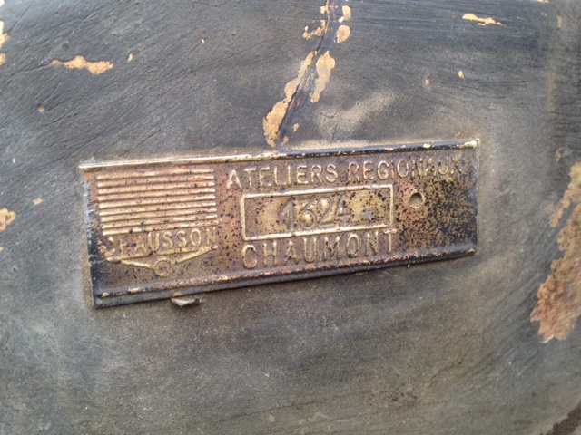

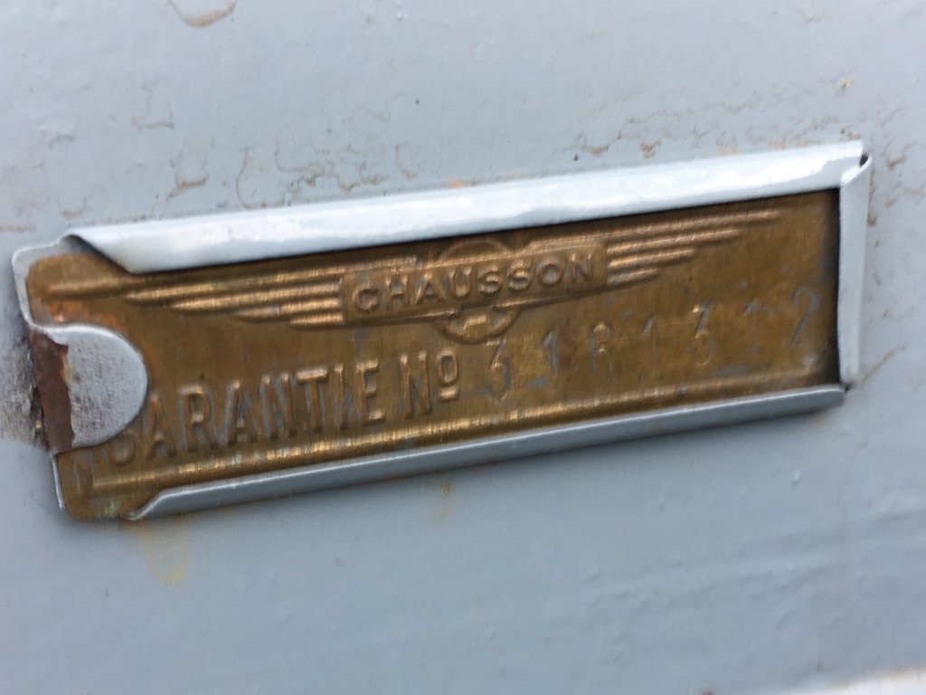

sinon je pensais aux plaques signalétiques de nos radiateur
la mienne est estampillée "CHAUMONT", chef lieu de mon departement
si le radiateur à été assemblé dans le coin, rien de surprenant à ce qu'on trouve des differences de positionnement suivant les modèles.
la plaque du FF30 de Guillaume69
la plaque de radiateur de mon tef20

Message par Labodatko » 02 Nov 2017, 16:53
Est ce que par hasard quelqu'un aurait des info sur cette éventuelle entreprise "CHAUSSON"?
Message par webmaster » 02 Nov 2017, 18:28
chausson pour moi c'était un carrossier qui faisait des autobus. J'avais oublié les radiateurs

Message par Labodatko » 04 Nov 2017, 13:50

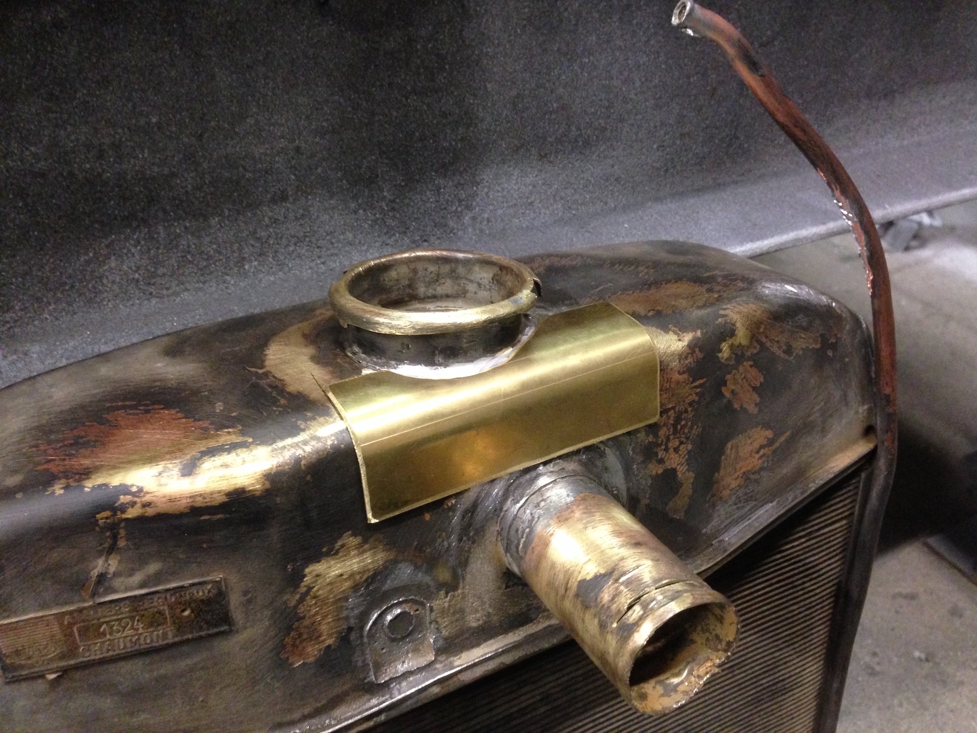

ca y est la rustine est prête...
et la fixation rivetée

Message par webmaster » 04 Nov 2017, 16:10
jolie la rustine !
