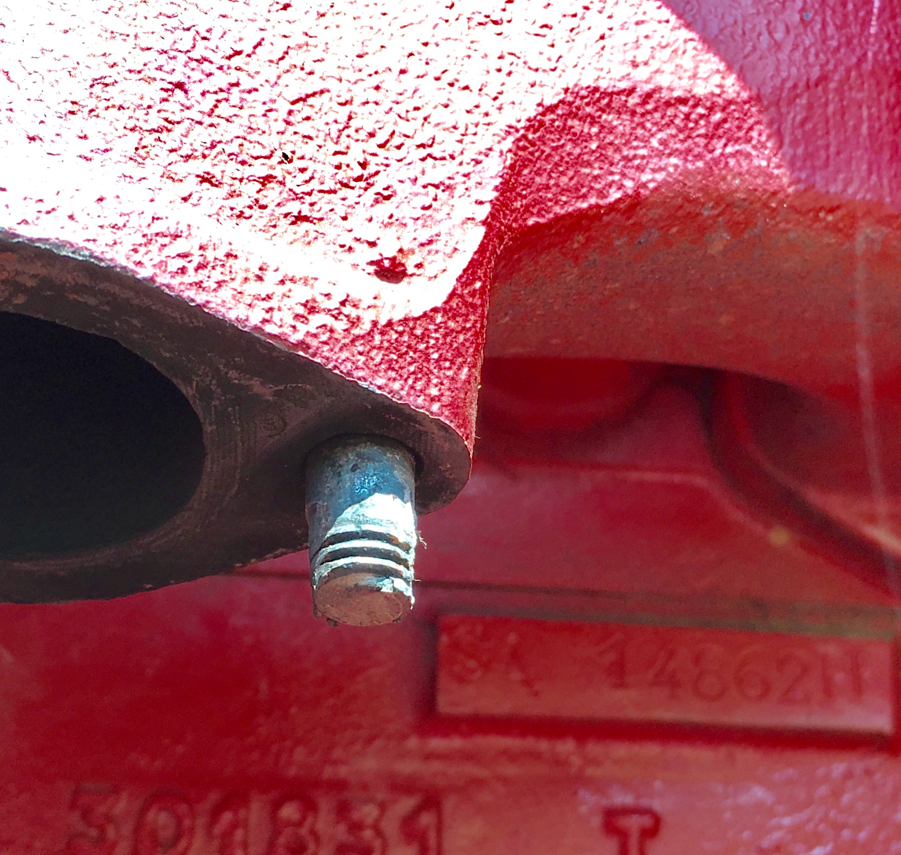

Message par patou18 » 09 Sep 2017, 16:42
Fabrice, merci pour l'astuce. Guillaume, pour info, je vous mets la photo du"récalcitrant" on peut voir que les arrêtes du boulon laiton ne resisteraient pas si on force, malgré une douille au calibre exact.

C'est fait, j'ai pu sortir le bouchon pour y mettre la sode temperature eau rradiateur. Il a fallu que je demonte le radiateur, après avoir enlevé e capot. Impossible de desserrer, même a la pince étau, j'ai du demonter le support complet sous ĺe réservoir pour travailler a l'étau. Sciage du bouchon au ras du bati, percage au forêt de 12. Ensuite limer pour reduire l'epaisseur sur le filetage intérieur et avec un petit tournevis plat decoller ce qui restait attaché au filetage. Avait du être collé au vissage, restait une sorte de pâte séchée dans le filetage.

Guillaume, fabrice, merci de l'intérêt pour mon blem. J'ai tout remonté cet apres midi. Mais attends demain pour séchage et durciment de la pâte que j'ai été obligé de mettre pour remonter la sonde dans le filetage. J'ai voulu en profiter pour regarder le calorstat, impossible, au 1er coup de cliquet la tête du boulon a cassé. J'ai laissé tomber, ras le bol des vis qui pète et des boulons qui perdent leurs têtes. Le calorstat doit être bloqué sur l'ouverture, il n'était pas complètement fermé a froid, mais en mettant de l'eau très chaude, il s' est ouvert un peu plus. Le moteur tourne bien, ne chauffe pas, ne bouffe pas d'eau, alors, je laisse pour l'instant. Demain, je vais faire un tour avec, vous dirais si c'est OK. Guillaume, après avoir enlever le radiateur, pince étau, petit burin pour essayé de decoller, rien, même pris dans l'étau pas bougé. Passez un bon dimanche.
