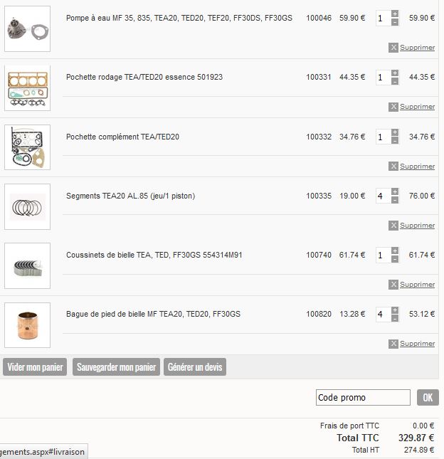

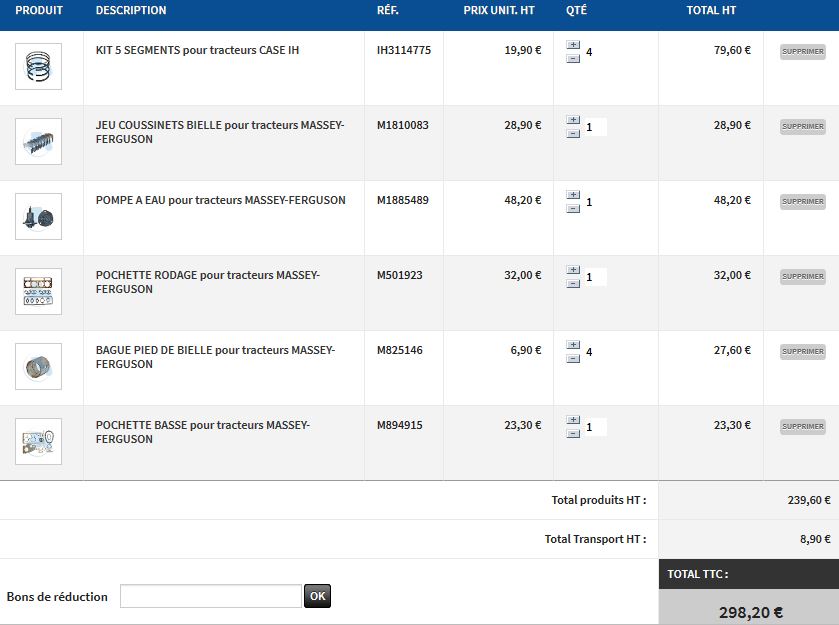

Bonjour messieurs, suites à vos conseils je viens de regarder les sites de pièces pour commander le nécessaire à la remise en route :
-1 pompe à eau
-1 pochette de rodage
-1 pochette de joints bas moteur
-4 jeux de segments
-4 bagues de pied de bielle
-8 coussinets de bielle
Et du coup me viennent les questions suivantes moi qui ne suis pas un habitué des commandes de pièces de tracteur :
-Certains ce sont-il procurés le joint de carter d'huile à l'unité ?
-J'ai pas la revue technique sous les yeux et je vois que sur Tracto-pièces il y a plusieurs diamètres de segments, quel est celui du TEA25 en alésage 85 ? Le 85,7mm ? le 88,9 ? le 87,3 ? Désolé pour cette question de débutant mais la revue tech est dans l'atelier et il fait -10 000°C en ce moment.
-Sur Tracto-pièces la bagues de pied de bielle sont vendues "brutes", c'est à dire qu'il faut les remettre à la bonne côte après ?
Enfin y'a t-il un site à privilégier pour la commande ?
Ci-dessous les deux devis. Merci beaucoup à vous de la part de HANSI (et de la mienne).

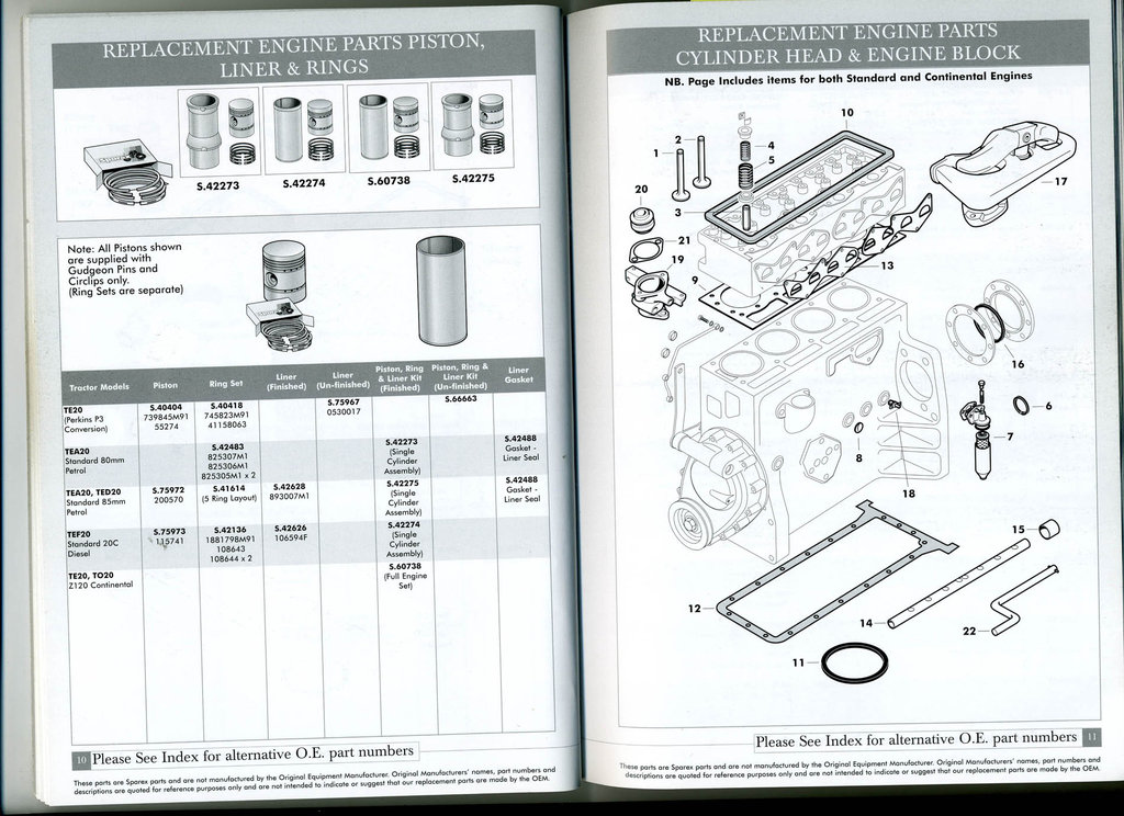

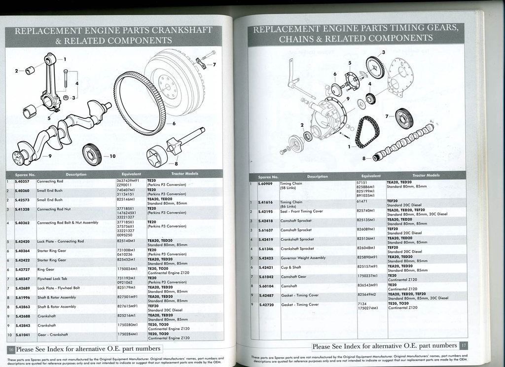

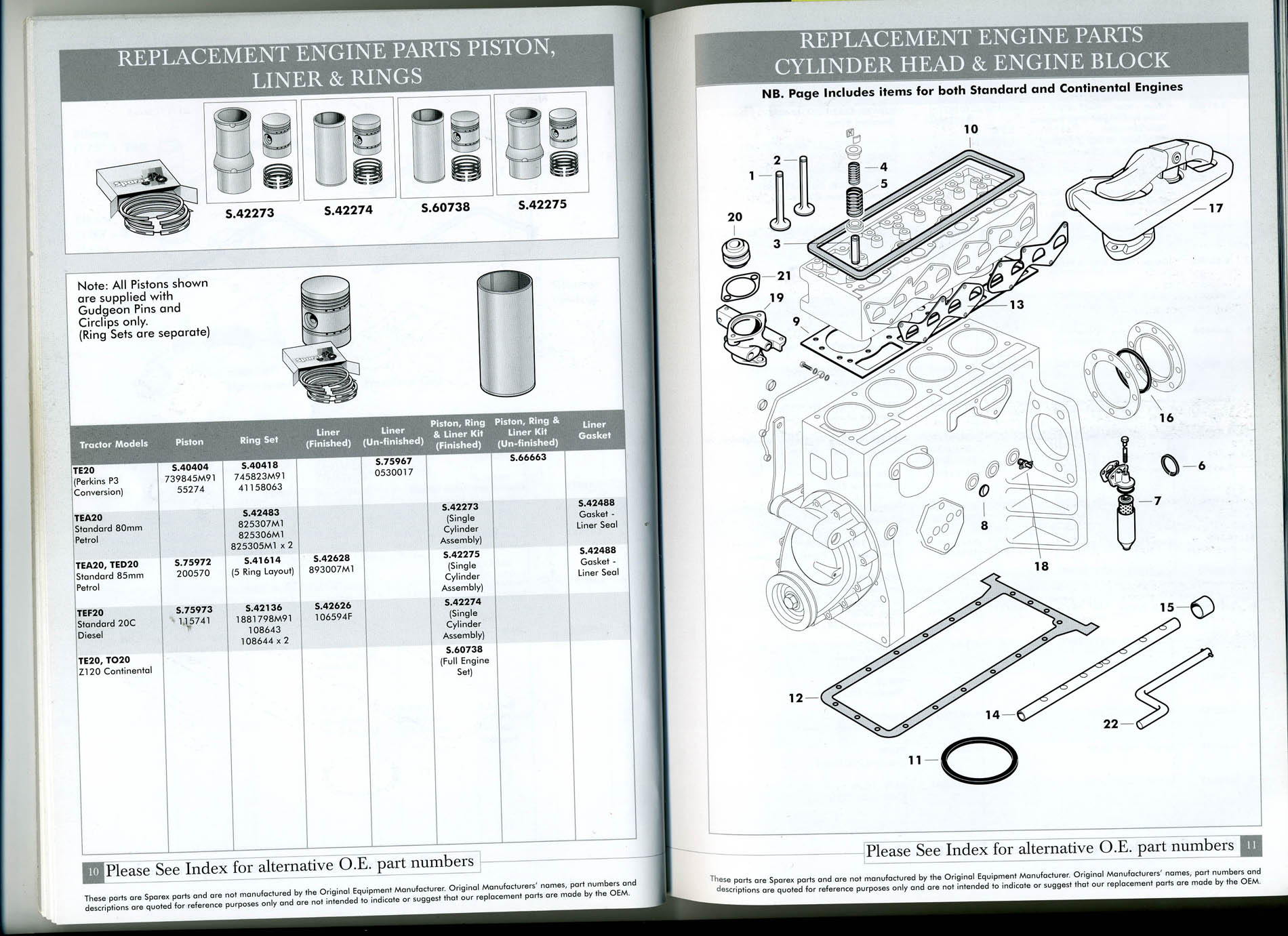

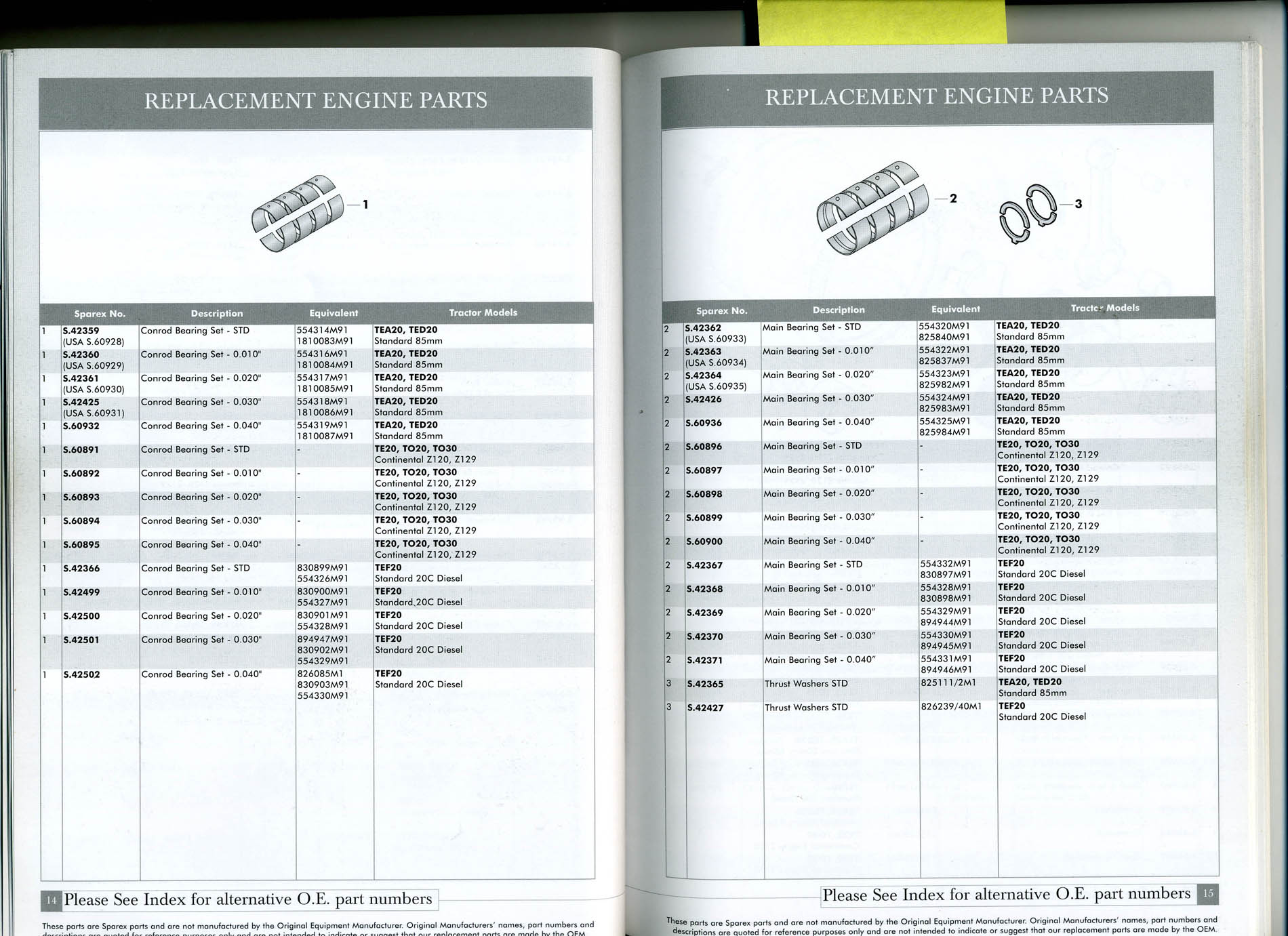

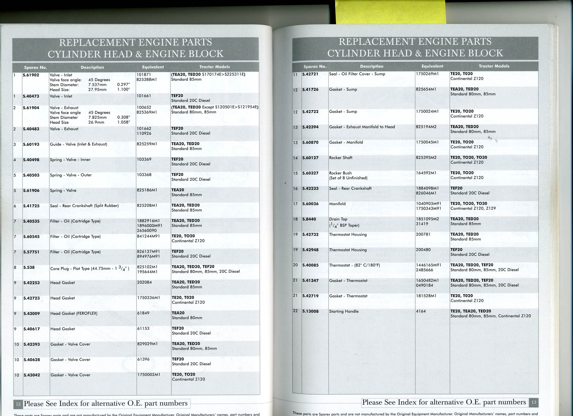

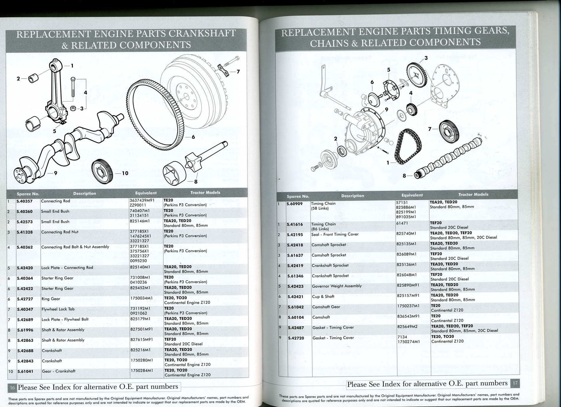

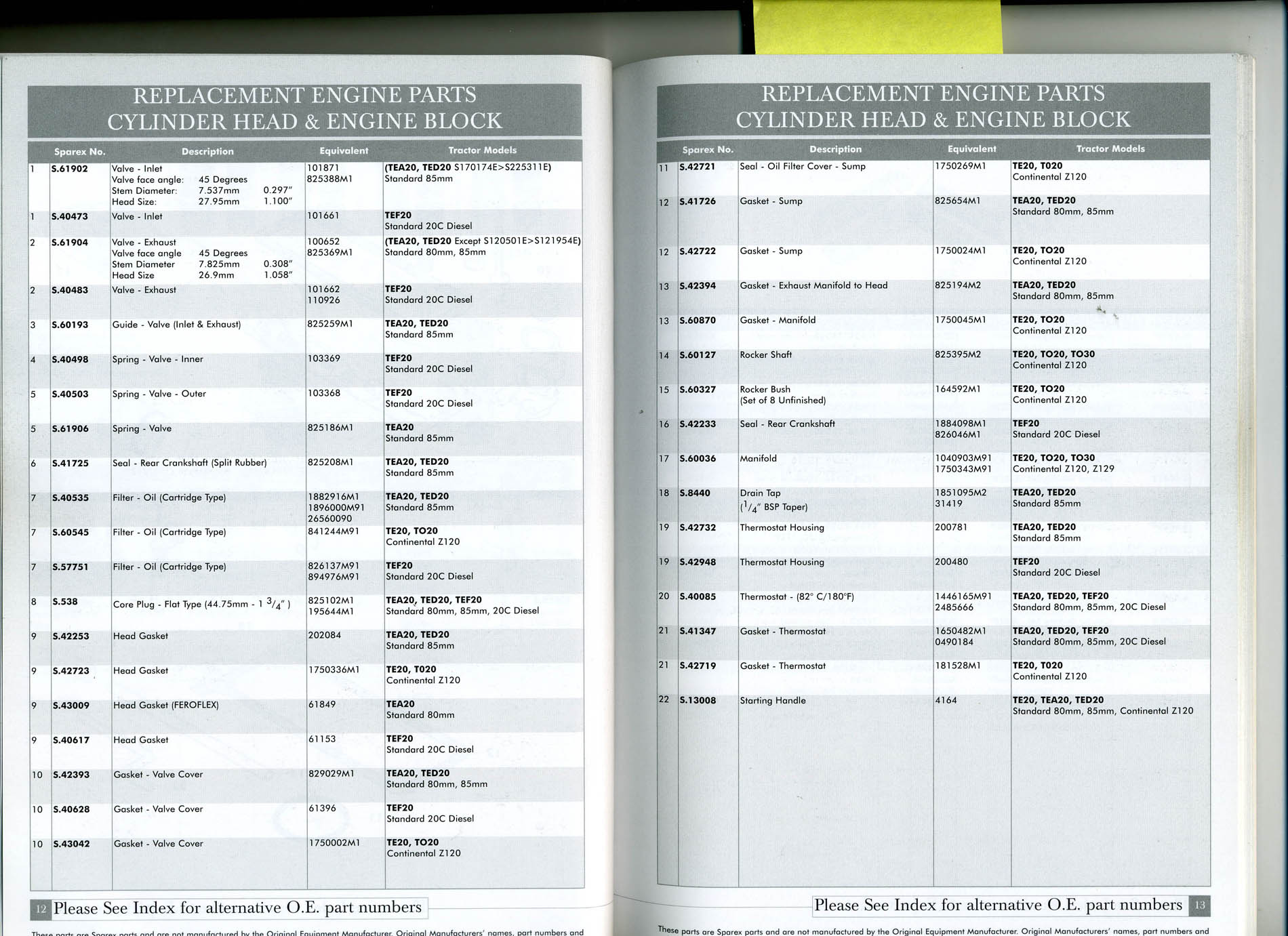

Cher voisin je vais laisser les spécialistes te répondre; Simplement je poste 4 pages du catalogue Sparex, avec les N° de pièces originales.
Pour ce qui est de la Boutique...Hum...
Essaie de voir aussi Agriline, beaucoup en sont satisfait.
Pour les questions plus techniques je ne sais pas. -( pourquoi un kit segments Case?)
Attends j'ai des Pb avec les PJ, de plus beaucoup de gens sont en vacs...
Re: [Débloqué + Photos] Déblocage et remise en route d'un TE
Message par SEPPI » 30 Déc 2016, 09:50
Bonjour, Voici les pages Sparex:
