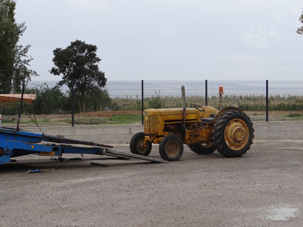

Il est temps de vous présenter la suite de ma série 8.

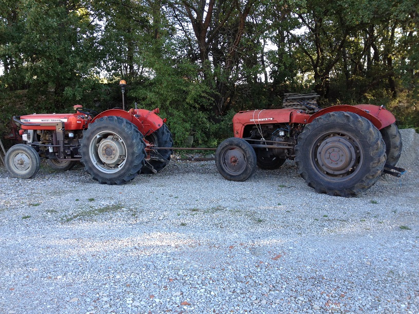

pour commencer un MF42-8 standard raccompagné par son petit fils le 152.
Ce 42 a eu un petit accident.... un soleil.... du coup rien que pour le tracter, j'ai du au préalable refaire la colonne de direction, changer le volant ainsi que le fauteuil qui étaient complètement écrasés. (rassurez vous l'ancien proprio va bien)

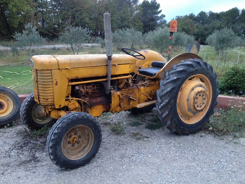

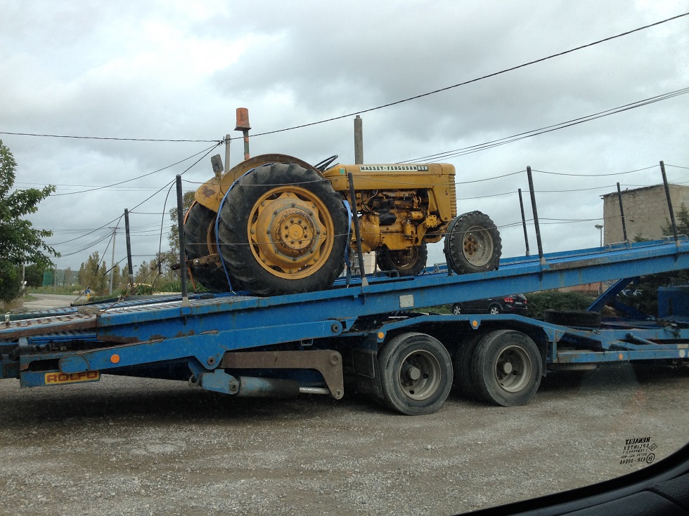

Pour continuer sur la lancée des présentations
un MF65 Industriel dont l'ancien proprio m'a transmis les clés pour bon usage et restauration obligatoire car il ne souhaitait pas que son tracteur reste chez lui à ne plus servir.
Je remercie au passage mes amis qui m'ont permis de le dénicher et l'acquérir et également, pour le ramener. Ils se reconnaitront.... mercib

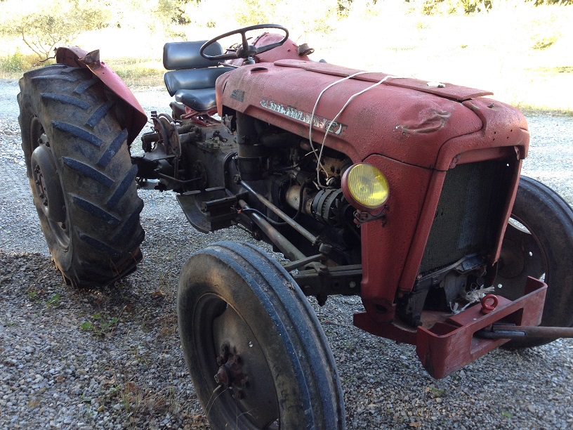

Depuis ... trop longtemps à présent le 42 attendait que je me penche dessus. Comme expliqué en début de sujet ce tracteur avait fait un tonneau
Voici ce qui était écrasé ou brisé

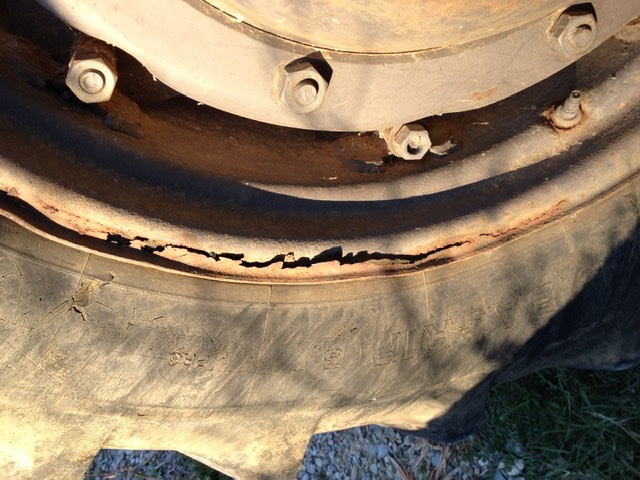

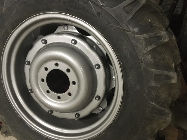

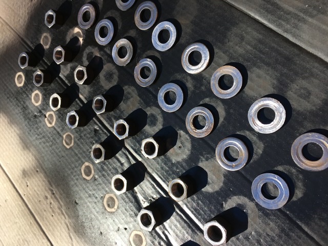

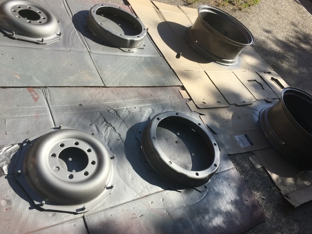

Le début des travaux s est fait par la recherche de nouvelles jantes arrières car la rouille avait tout grignoté... et en profiter pour lui mettre de bon pneus
Décapage et mise en peinture
Montage des pneus et assemblage des flasques

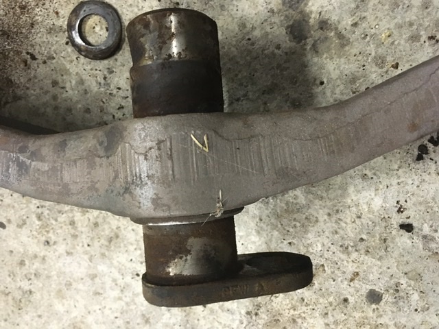

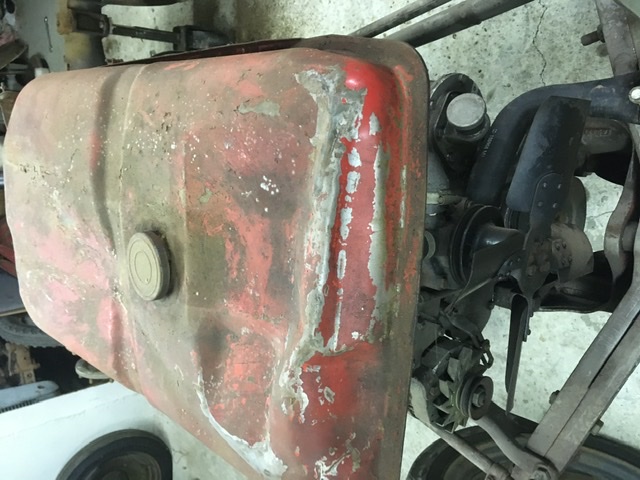

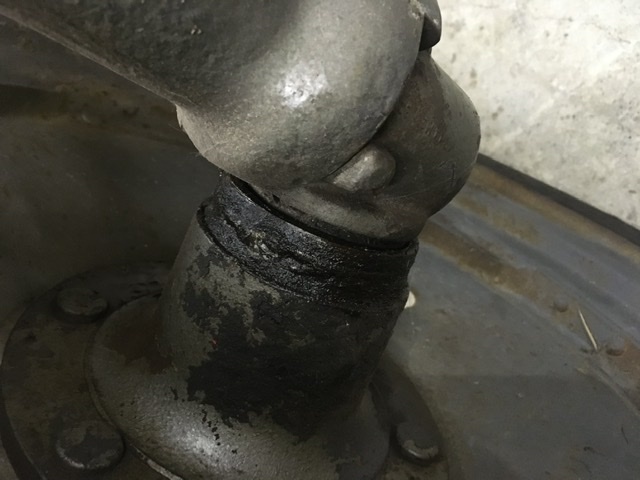

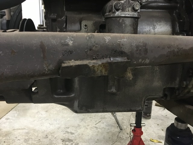

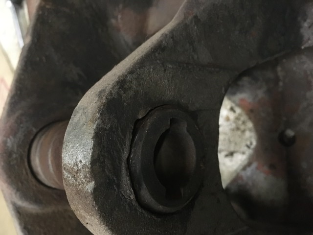

Exemples des pièces abîmées
Fusée de roue ressoudée!
Réservoir pliée et fissuré
Bras de tirant de direction cassé et ressoudé avec une plaie de renfort
Berceau avant rongé et axe de pivot usé

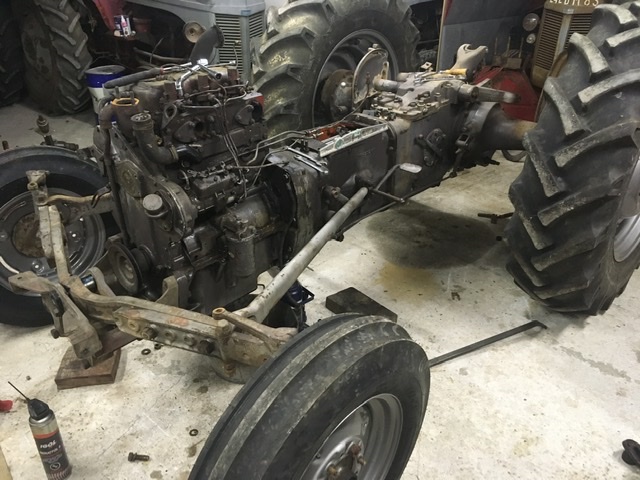

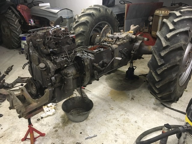

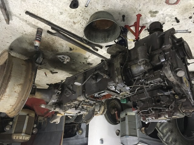

Message par Fabrice ff30 » 08 Jan 2023, 10:47

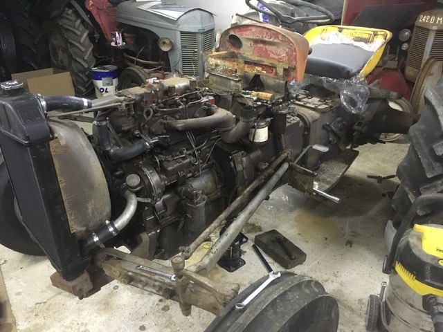

Les travaux commencent.....
Démontage de tout ce qui ne va pas....
Remontage d un berceau d occasion et de ses nouvelles roues arrières.
Remontage d un autre train avant et repose sur ses 4 roues

Message par Fabrice ff30 » 08 Jan 2023, 17:49
Oui exactement Guillaume

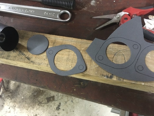

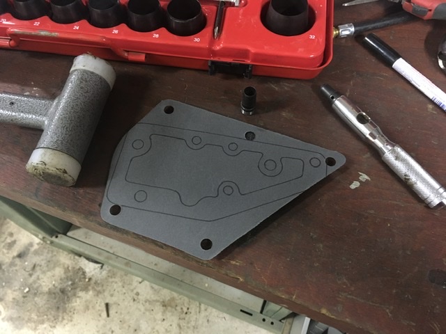

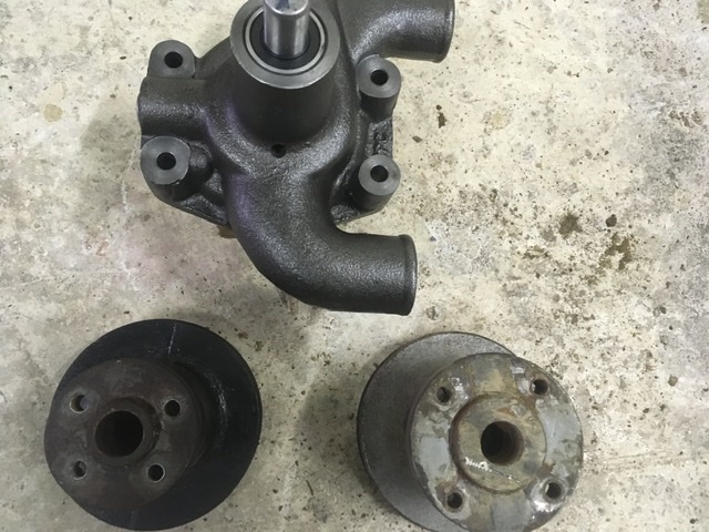

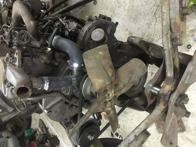

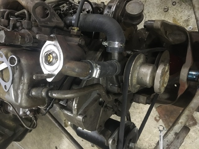

La suite avec la confection de joints pour le calorstat et la culasse après avoir passé le circuit à l acide pour nettoyer le calcaire et autres résidus.
Mise en place d une nouvelle pompe à eau. Et changement de la poulie car les ailettes de l ancienne ont été découpé à la sauvage certainement pour ne plus que ça frotte sur le collerette du radiateur qui n était pas le bon modèle
Attention il existe 2 types de poulies. Soit fixations en carré soit en décentré... en fonction de vos ailettes... vérifiez votre besoin avant de commander une pompe de type déjà pré assemblée.

Message par Massey 37 » 08 Jan 2023, 18:32
Bonsoir Fabrice,
Sympa ce reportage sur la remise en état d'un 42. Superbes photos et "pro" de faire remarquer le détail concernant les différences possibles pour les fixations de la poulie du ventilo. Il me semble que sur le Ferguson les trous ne sont pas au carré également. Bravo pour la découpe des joints.

Message par Fabrice ff30 » 08 Jan 2023, 20:15
Massey 37 a écrit:Il me semble que sur le Ferguson les trous ne sont pas au carré également.
Pourquoi entretiens tu le suspense concernant la finalité de cette rénovation ? Le forum est un repère de curieux avides de nouveautés !
Merci pour ton message
Tu as raison pour les trous de la poulie des petits gris. Sa fixation sur la pompe elle même diffère aussi car c est avec clavetage par axe et là c est emmanché forcé
Pour les joints, la patience est primordiale.... tout comme le suspense dont tu parles mais je ne l entretiens pas volontairement... je ne sais quand il sera fini... je restaure/révise 4 MF en simultanés

Suis étonné du train AV idem dans sa conception à celui du p'tit gris, pourtant c'est un tracteur bien avancé techniquement. Beaucoup de travail, mais avec déjà les pièces de coté, reste plus qu'a mettre les mains dans le " cambouis " lol
Fabrice, pourrait tu me dires où tu achètes tes feuilles de joints épais noirs ? Certainement de meilleure qualité que ceux que l'on trouvent sur les sites.
Bon courage :wink: penses-tu qu'il sera prêt pour cet été où avant :wink:
Re: dans la famille serie .."8".. je voudrai....
Message par Fabrice ff30 » 09 Jan 2023, 10:05
Merci JC et Patou
Pour le berceau c est de la même conception que les petits gris mais la section de l acier est plus importante.
Concernant les joints noirs ce sont des restes de pochettes de joints prédécoupées. Il reste toujours des morceaux utilisables...

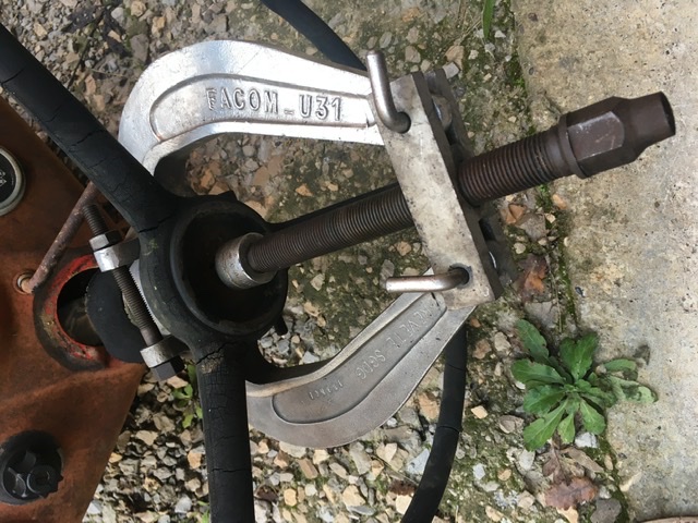

Ça continu avec le démontage d un volant pour récupérer une tableau de bord sur un donneur d’organe
Installation d’un radiateur, d’une autre colonne et d’un fauteuil type cuvette comme à l origine et bonus une mousse toute neuve pour le confort

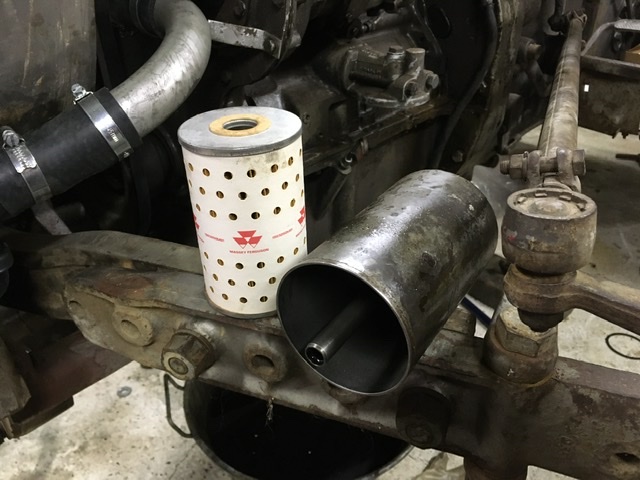

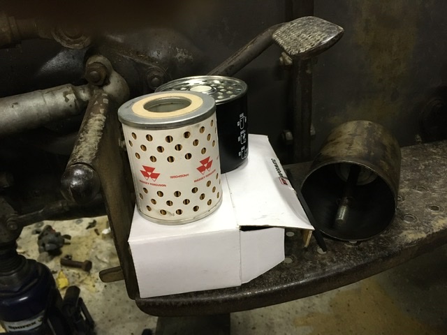

Préparation des filtres à gasoil et d’huile le temps que ça vidange
